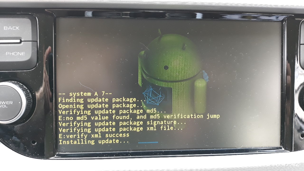

1. Вошёл в меню рекавери.
2. Запустил обновление навигационных карт с флешки(на флешке все укомплектовано по инструкции),
3. Подождал (долго - минут 15), прошли строки про загрузку
4.Выключил, когда все окончилось(появилось снова рекавери меню.
Итог - навигации не стало. Совсем. На экране её нет. От кнопки Navi - не запускается.Не то чтоб я ей пользовался..никакая она была Но потеря печалит. :( План то был сделать ее актуальной.
Вопрос 1 - что не так?
Вопрос 2 - как вернуть навигацию?

maxve писал(а): 29 авг 2018, 22:01 На каком месте остановились?
Пошло обновление
Пошло обновление
