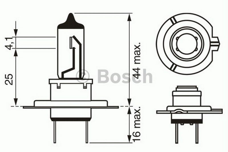

Чтобы свет был хорошим и правильным, источник (лампа) должен быть согласован с оптическим прибором, его направляющим.
Из направляющих приборов наиболее часто используются отражатели (с рассеивателями или без них) либо отражатели+линзы.
У нас в Атласах не-LED комплектаций пучок ближнего света формирует галогеновая лампочка H7, отражатель и линза, пучок дальнего света - галогеновая лампочка H7 и отражатель.
Чтобы ближний свет работал как положено - имел правильные распределение светового потока и светотеневую границу, лампочка должна соответствовать характеристикам. Для H7 они известны: Если лампочку разместить контактами вниз, спираль должна быть вертикальна, находиться на расстоянии 25мм от посадочной площадки, иметь длину 4.1 мм и предельную толщину 0.8мм: Пара рефлектор и линза для галогеновой лампы H7 рассчитаны, что источник света находится именно в указанной зоне, а во всех остальных точках пространства света НЕТ. Причем линза рассчитана во всём своем объеме - свет должна получать только от рефлектора (см. картинку - во фронтальном направлении свет галогенка не распространяет).
А теперь вспоминайте светодиодные лампы. В лучшем случае, светодиоды разместить удается примерно на требуемом расстоянии от посадочной площадки.
А вот их длина и диаметр? Даже филаментный вариант светодиодов, формой похожий на нить накала, имеет куда более значительную толщину (2-3мм) и в силу отсутствия радиатора мощностью и количеством излучаемого света не блещет. Мощные же CREE, Samsung и пр. диоды производители ламп вынуждены размещать разными хитрыми способами, на радиаторах, в результате источник света находится со смещением относительно расчетной зоны, где должна находиться нить галогеновой лампы H7...
Как результат - оптика линзы работает НЕ ТАК, как рассчитано: где-то света становится больше, где-то - меньше, появляются незапланированные засветы, из-за чего вероятно вольное или невольное ослепление встречных. Особенно, когда разного рода производители убирают у ламп H7 фронтальный экран или отдельные покупатели делают это на свой страх и рис болгаркой или еще чем...
Т.е. с нештатными светодиодными лампами все еще хуже, чем в случае с колхоз-ксеноном: там источник света куда ближе по габаритам к нити накала - и то уже всем известно, что слепит...
Еще раз: чтобы линза для галогеновой лампы работала правильно, источник света должен находиться в расчетном месте - фокусе, иметь расчетную длину и толщину излучающей части.
Не существует и не может существовать светодиодной или газоразрядной лампы, которая бы дублировала эти характеристики галогеновой лампы с нитью накала.
Чтобы использовать LED-лампу, необходимо использовать специально для нее произведенную линзу в комплекте с отражателем, которые рассчитаны под форму и положение в пространстве светодиодов.
А все эти поделки а-ля LED в форм-факторе H7 вместо обычной галогенки с рассчитанной для нее линзой - аналог колхоз-ксенона по своему действию, и только.

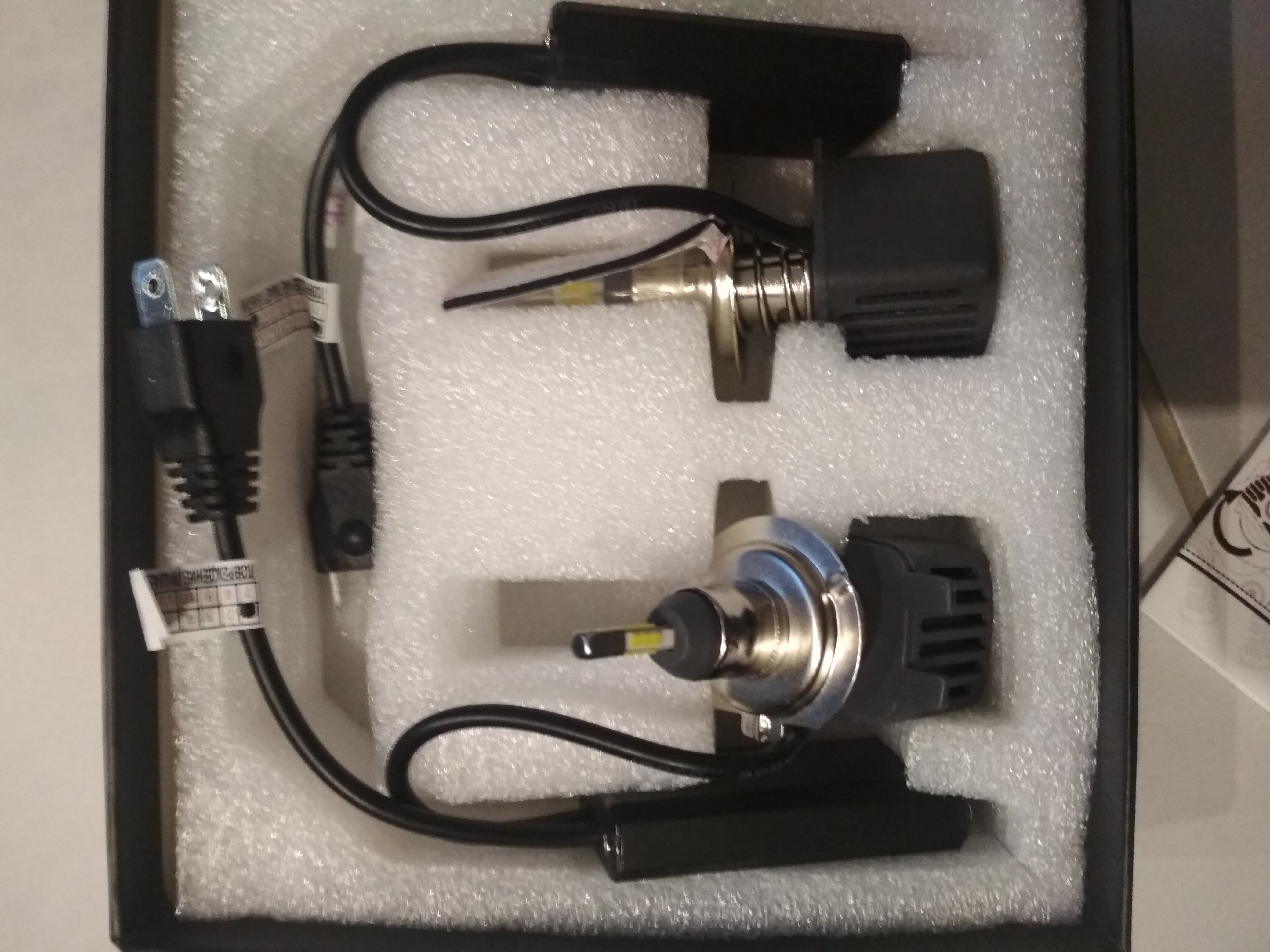

Решил улучшить ближний свет в Джили Атлас, почитал на форуме различные мнения от замены ламп до замены фар. Потом посоветоваться с профи по улучшению света в авто. Пришел к выводу: ксенон ставить на ближний свет можно, но не вариант т.к. линза выгорит через два-три года, потом придется менять линзы. Этот вариант мне не подходит. Мне понравился вариант переделать фары полностью, свет действительно будет классный, фара будет выглядеть классно, но этот вариант мне тоже не подходит т.к. машина на гарантии, и очень важный фактор ЦЕНА!!! Поменять фары на новые тоже идея не самая удачная - дорого, лучше передать тогда.
Для меня самый оптимальный вариант стала заметна галогенных ламп на LED. К выбору ламп я подошёл очень дотошно и остановился на лампах Warrior X F2 (цоколь H7) на матрице CSP Samsung H7. Спасибо за ссылку интернет магазина по автолампам xenonshop.by
Без вариантов лучшее решение по ближнему свету Geely Atlas. И по средствам и по эффекту.
СФОКУСИРОВАННЫЕ, СВЕРХМОЩНЫЕ светодиоды в головной свет на матрице CSP Samsung (Южная Корея). Напряжение питания 9-32В. Цветовая температура 6000K. Световой поток 5000LM.
Установил не снимая защиты....
