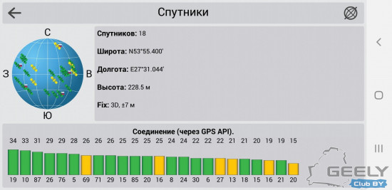

все таки сравнивая самсунг на 9 Андроиде с данным ГУ (конечно это некорректно, а кому сейчас легко?! :) ), так вот навител работает даже в зданиях где видит до 6-8 спутников, а на улице это минимум 20-23. старт даже холодный это считанные секунды. точность просто обалденная.
данное ГУ крайне медленно находит местоположение, и несчастные 8 спутников водят довольно плохо, часто слетает с дороги. я не скажу что это постоянное поведение, но все таки хотелось бы лучшего, особенно когда есть сравнение.

felix_by писал(а): все таки сравнивая самсунг на 9 Андроиде с данным ГУ (конечно это некорректно, а кому сейчас легко?! ), так вот навител работает даже в зданиях где видит до 6-8 спутников, а на улице это минимум 20-23. старт даже холодный это считанные секунды. точность просто обалденная.
Не вижу, как вышенаписанное относится к тому, что можно хотеть от магнитолы в автомобиле. Так-что тема не раскрыта.
Насчет навигации. Мощность процессора никак не влияет на способность устройства находить спутники. Могу доказать, но это оффтопик и вам не будет интересно.
Насчет точности и слетания с маршрута - убедитесь, что у вас антенна припаяна хорошо и пропаяны ноги чипа. У меня таких проблем вообще не было.
Теперь для саморазвития:
Холодный старт чипа GPS за секунды - это нонсенс, исходя из самого определения. Можно впихнуть в чип альманах, не подгружая его со спутников, а взяв его где-то (из памяти телефона, или из сети) - это ускорит поиск спутников. Но, во-первых - это не единицы секунд, а во-вторых - это не холодный старт.
И самое веселое - всего в системе GPS 24 спутника (Глонасс и китайскую систему не берем в расчет, я не владею информацией, какой чип стоит в данном ГУ и не могу утверждать, что он может видеть что-то кроме GPS). Земля - это шар. Спутники распределены по орбите равномерно. Вопрос - сколько можно видеть спутников в одном полушарии одновременно? :)

скрин работы навигации в помещении под металлической крышей, первый этаж. аппарат Самсунг А8

flexy писал(а): всего в системе GPS 24 спутника (Глонасс и китайскую систему не берем в расчет, я не владею информацией, какой чип стоит в данном ГУ и не могу утверждать, что он может видеть что-то кроме GPS)
а вот и очень жаль, что не берем в расчет, т.к. самсунг их как раз в расчет берет, получая феноменальную работу навигации.
именно это я имел ввиду, что как раз наличие современного чипа и делает навигацию навигацией!
P.S. мощность процессора сама по себе конечно не самый определяющий фактор в данном вопросе, но! современный чип не работает со старым процессором, или скажем это неудобоваримо с точки зрения программирования, т.к. набор библиотек "растет" вместе со всей периферией, т.е. определенные наборы микросхем хорошо адаптированы друг с другом будучи в одном "классе", тоже касается непосредственно способов передачи данных, которые могут быть просто интегрированы на уровне железа, что само по себе резко улучшает быстродействие.
потому имея ввиду установку современного процессора, я имел ввиду что это потянет заодно установку современной периферии, которая дает гораздо лучшие результаты по всем аспектам.
