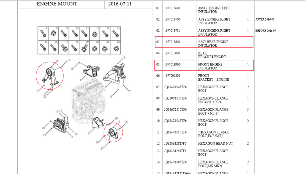

Айленты подобрать можно тут по размерам - https://size.name/

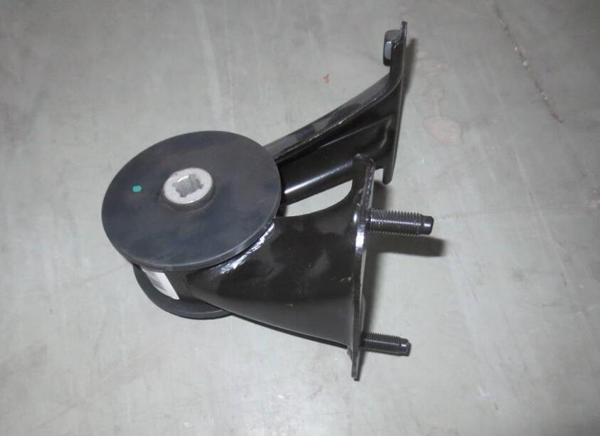

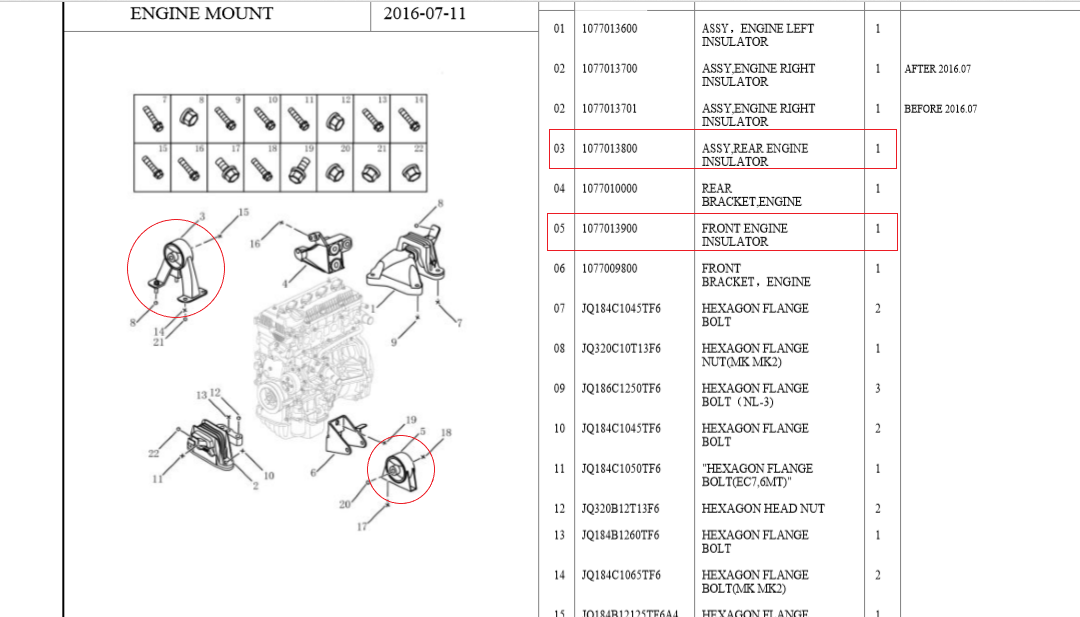

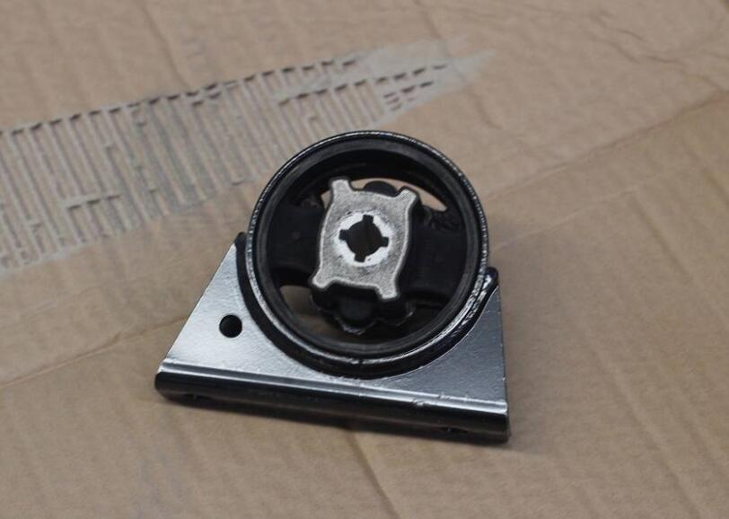

нашел фотки) но вряд ли помогут(
тут несколько номеров задней подушки
передняя
передняя
задняя опора
задняя опора
А не может быть проблема в опоре №1? Может она слабенькая и вся нагрузка идет на задний сайлент?

xRDI писал(а): 12 ноя 2019, 15:40 А не может быть проблема в опоре №1
Не знаю как вас по имени, извиняюсь! Может! Я по этому и хочу поменять их парой но начал бы с задней, если у меня будут размеры сайлентов и того и того, то закажу два но другой конструкции или толщиной лучей (для примера возьму оригинал рисунка РАВ4 2.4 и ССАНГЁНГ, но в любом случае такие же уже не поставлю.

xRDI писал(а): 12 ноя 2019, 15:40 зад.jpg
задняя опора
Ах да, и это просто экранчики, тонкая резина, типа щёки защитные от внешней среды, по бокам, она не вся целиковая резиновая как кажется с первого взгляда, внутри такая же хрень по конструкции как с переди, тока там еще дополнительные дырки в лучах для какого то хрена сделали.
