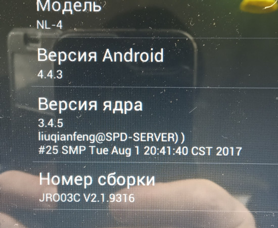

Всем привет. Телефон обновился до 9 и не соединяется с ГУ. Был у дилера, указал неисправность. Сказали поправят. Сразу не проверял. Пробовал уже на следующий день дома, нечего. Зашёл в настройки, версия андроид ГУ такая же. Подскажите пожалуйста, как изменилась версия андроид после прошивки. Вроде что-то делали, так как настройки были сбиты.
YURA
Сообщения: 79
Город: Лида
Не подключается телефон к магнитоле
#26
Версия андроид
Версия андроид
