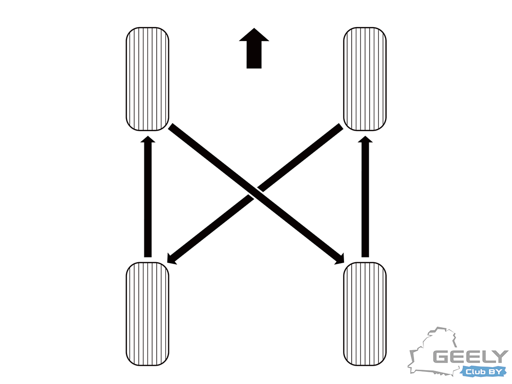

Для Geely Coolray, как и для других переднеприводных авто, есть рекомендация по смене местами шин для исключения неравномерного износа протектора.
Рекомендуется менять местами шины во время проверки тормозов, как указано в таблице графике технического обслуживания в «Руководстве по эксплуатации», или когда разница в глубине протектора между передними и задними шинами превышает 1,5 мм.
Как показано ниже, в случае ненаправленных шин перестановка выполняется по диагональной схеме
Как показано ниже, в случае направленных шин перестановка выполняется по параллельной схеме
