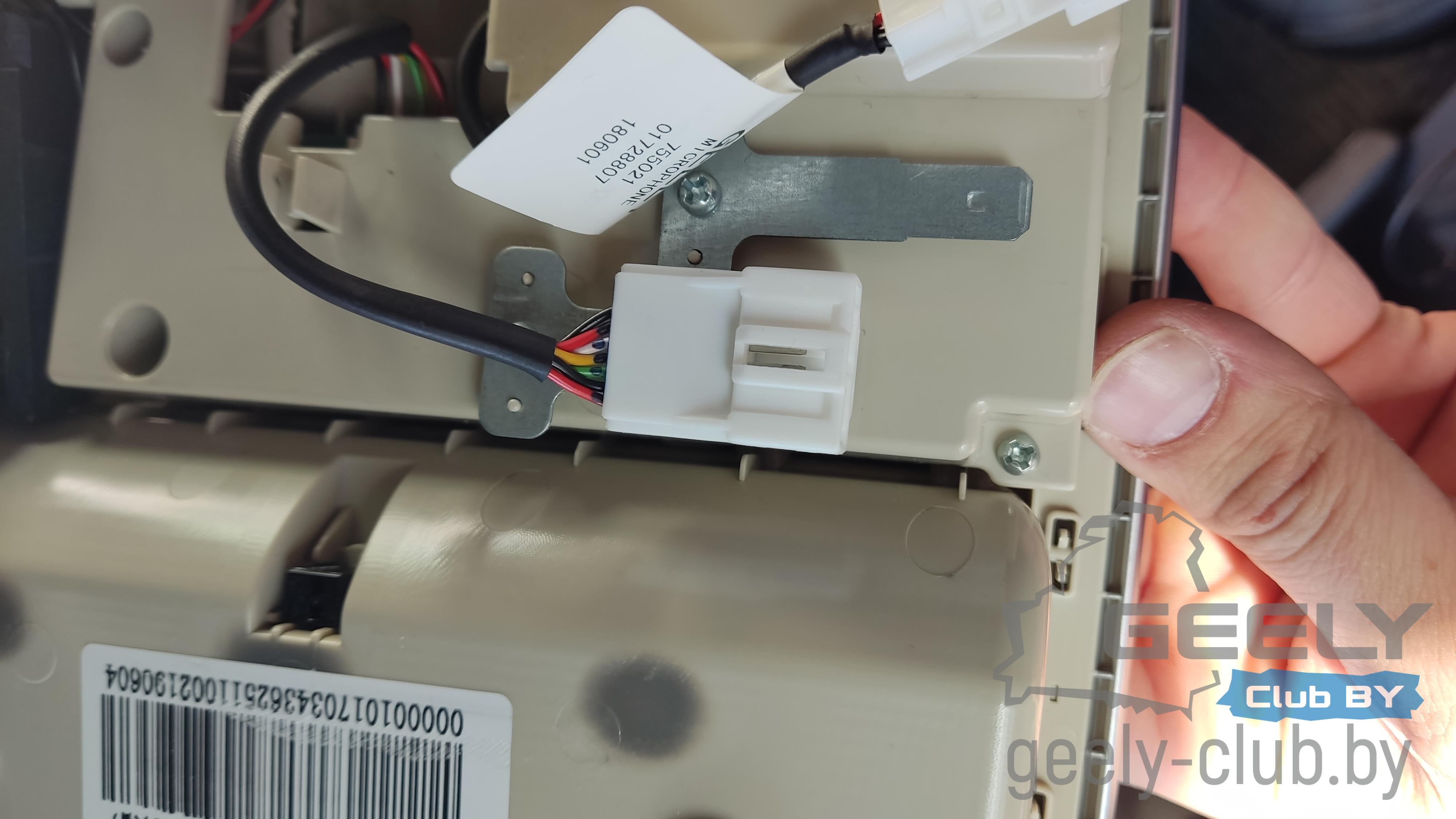

Проводку оголял, т.к. крепил на пайку. Для удобства провода достал из разъёма, чёрный "-" и синий "+". Изолировал термоусадочной трубкой. В принципе кто с пайкой имел дело сделать не сложно. Фото позже сделаю, сразу не фотографировал.

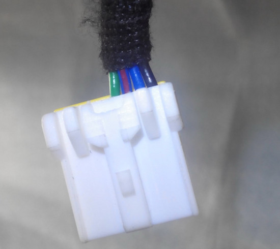

Slavko
Установка видеорегистратора Geely Emgrand X7 (NL-4). Питание, проводка и подключение
#17
Непрочитанное сообщение Slavko »
в это разъём подключаемся
синий + , чёрный -
синий + , чёрный -

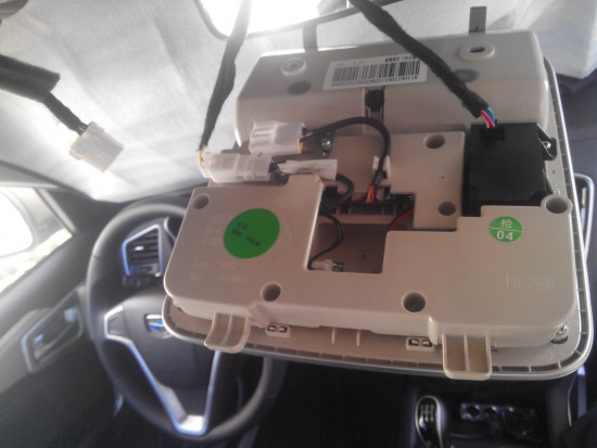

Тоже запитал видеорегистратор от плафона освещения.
Из плюсов, кроме отсутствия проводов и свободного прикуривателя - питание на регистратор подается/снимается не в момент включения зажигания, а при отпирании/запирании авто.

Всем привет. По поводу подключения к плафону, тоже все разобрал и подключил. Но появилось два вопроса:
1. У меня питание от черного провода не появилось, пришлось подключать к синиму и синиму с полосой.
2. Теперь всё работает только до включения габаритов или фар, а при их включении все обесточивается.

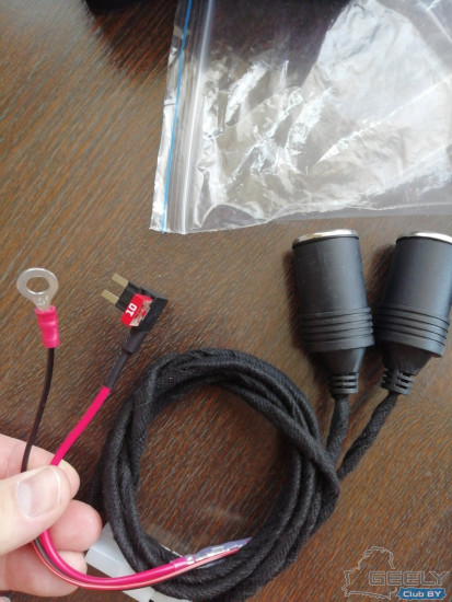

Всем привет. На свой Geely Emgrand X7 NL-4 запитал видеорегистратор и радар-детектор через предохранитель магнитолы (там питание появляется только при включенном зажигании). Покупал адаптер на сайте КПЛАФОНУ.РУ и не надо в проводку лишний раз лезть.
тут подробности https://www.drive2.ru/l/561010415983658992/

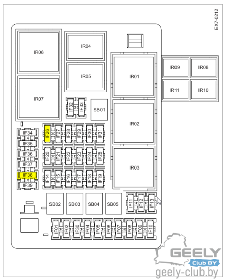

Как вариант через предохранители магнитолы.

Там есть постоянно +12В (B+) и зажигание (ACC). Но обязательно защитить отдельно небольшим предохранителем цепи к преобразователю 70mai! т.к. следующий предохранитель на 60 А !!!
Блок предохранителей салона

Спасибо, а какой из них постоянный +, а какой ACC?
