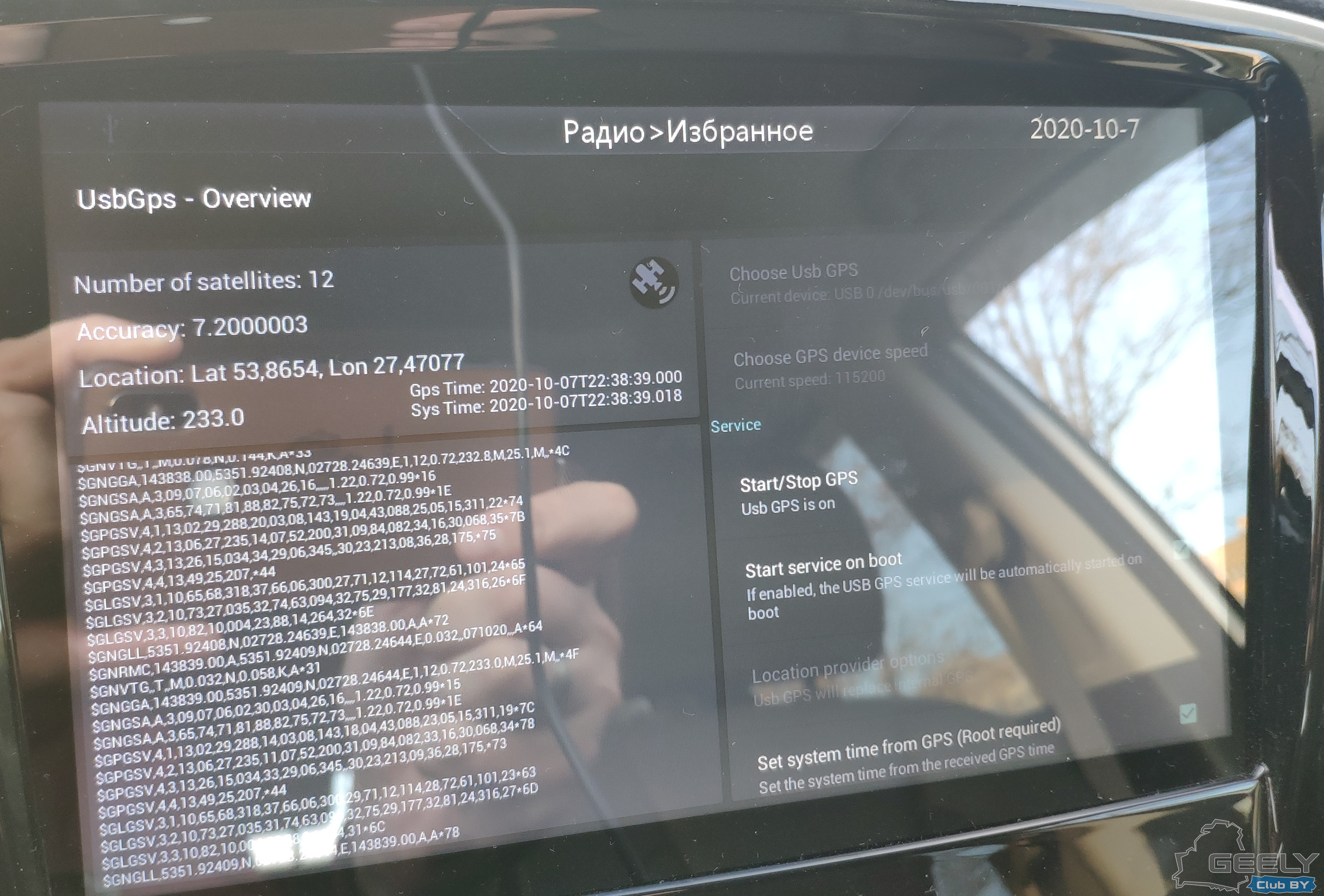

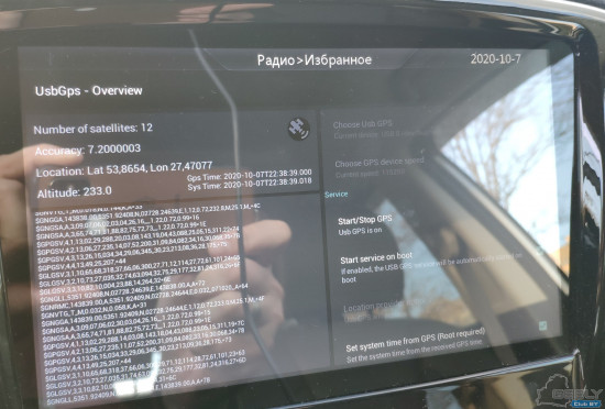

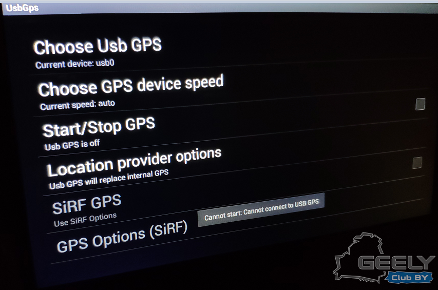

всё равно не видит usb gps
всё как на фотках выше

Emtsov писал(а): всё равно не видит usb gps
какой приемник у вас? а при подключении приемника не появляется запрос на подключение?

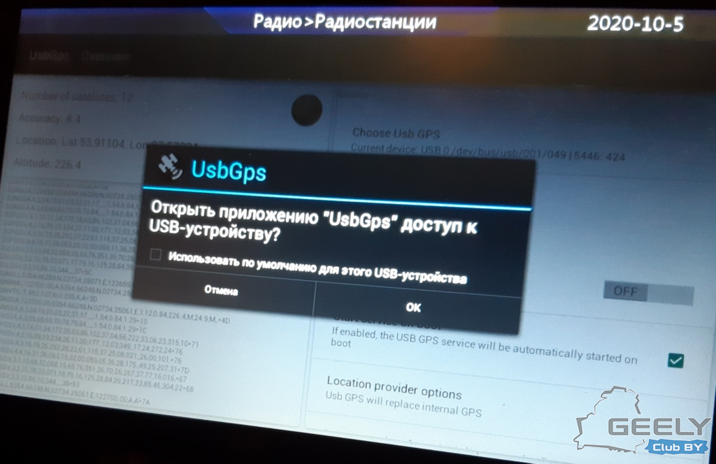

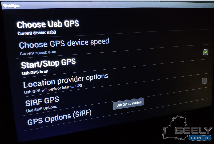

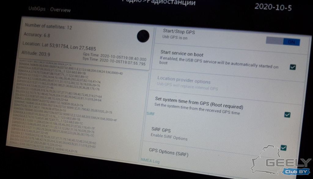

Emtsov писал(а): такая же шайба как и у вас

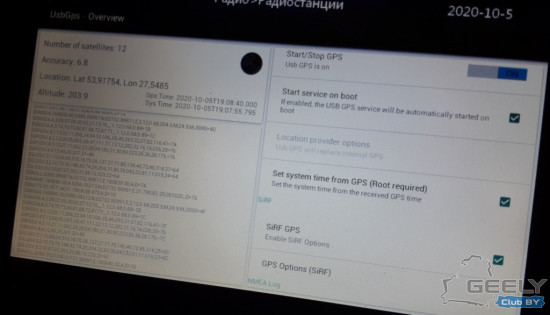

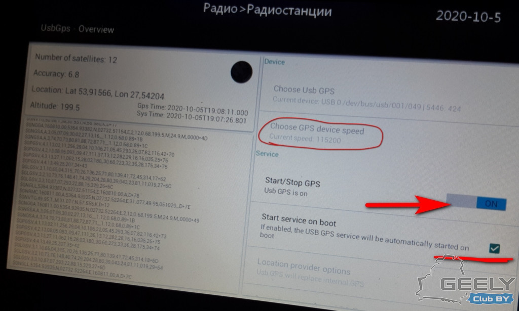

все опции активны кроме логирования (будет только память забивать)
активируйте автоматический запуск службы при старте Андроида и установите скорость работы порта приемника на значении 115 200
если служба или сама программа запущена, то после подключения приемника появляется запрос на соединение.
P.S. скрины добавил в шапку.
