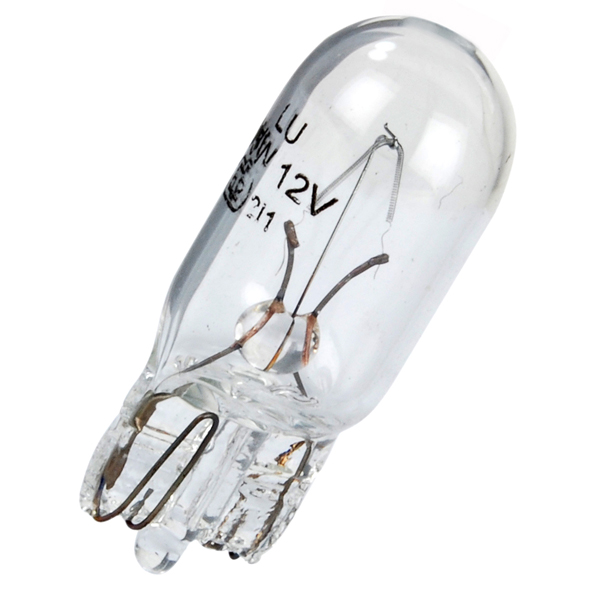

Народ подскажите в багажнике в Атласе какая лампочка стоит??? может кто менял уже.. а то свет такой уже вяленький, что еле освещает угол в котором стоит лампочка

Saniok_ATLAS писал(а): 15 ноя 2019, 12:45 в багажнике в Атласе какая лампочка стоит?
В подсветке багажника Geely Atlas и Emgrand X7 NL-4 установлена лампочка - W5W 12V Т10 (бесцокольная).
лампа W5W 12
лампа W5W 12
W5W такая же как и в габаритах, о чем был пост ранее. По ссылке можете изучить альтернативные светодиодные варианты.
По итогу модернизации, улучшения есть - пространство багажника более освещено.
Но проблема освещения багажника в следующем - один источник света расположенный не совсем удачно, который можно легко закрыть рукой или грузом в багажнике. Отсюда и непрактичность решения

Mr. Noise Mnk писал(а): 15 ноя 2019, 13:00 В подсветке багажника Geely Atlas и Emgrand X7 NL-4 установлена лампочка - W5W 12V Т10 (бесцокольная).
лампа W5W 12
Спасибо! Верно подмечено, если бы хотя бы с двух сторон была подсветка, было бы гораздо практичней.. А так, низко стоит плафон, пакет поставил, весь багажник без света уже..
