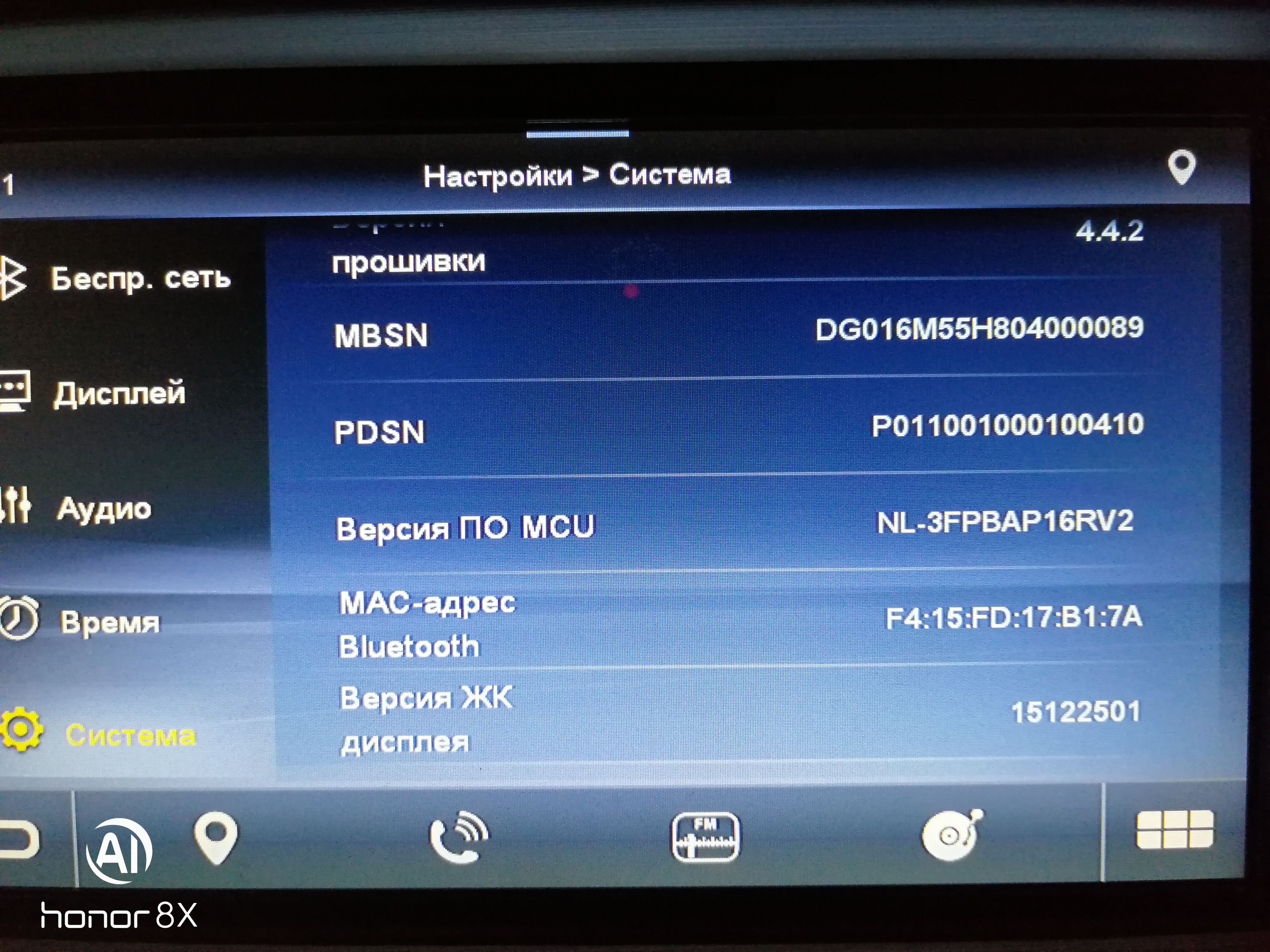

Привет всем, хотел уточнить в инструкции написано -Архив: «Лицензия» на флешку. Что за архив и где он лежит, и еще вопрос в папку update все файлы закинуть разархивированными или нет?
Re: Прошивка Geely Atlas (Прошивка мультимедиа системы Geely Atlas Comfort/Luxury)
#27
chikin06 писал(а): 27 ноя 2018, 21:33 Привет всем, хотел уточнить в инструкции написано -Архив: «Лицензия» на флешку. Что за архив и где он лежит, и еще вопрос в папку update все файлы закинуть разархивированными или нет?
привет. в папке update файлы д.б zip, тоесть фактери апдейт.zip и тому подобное. скажи pdsn магнитолы, сброшу лицензию твою

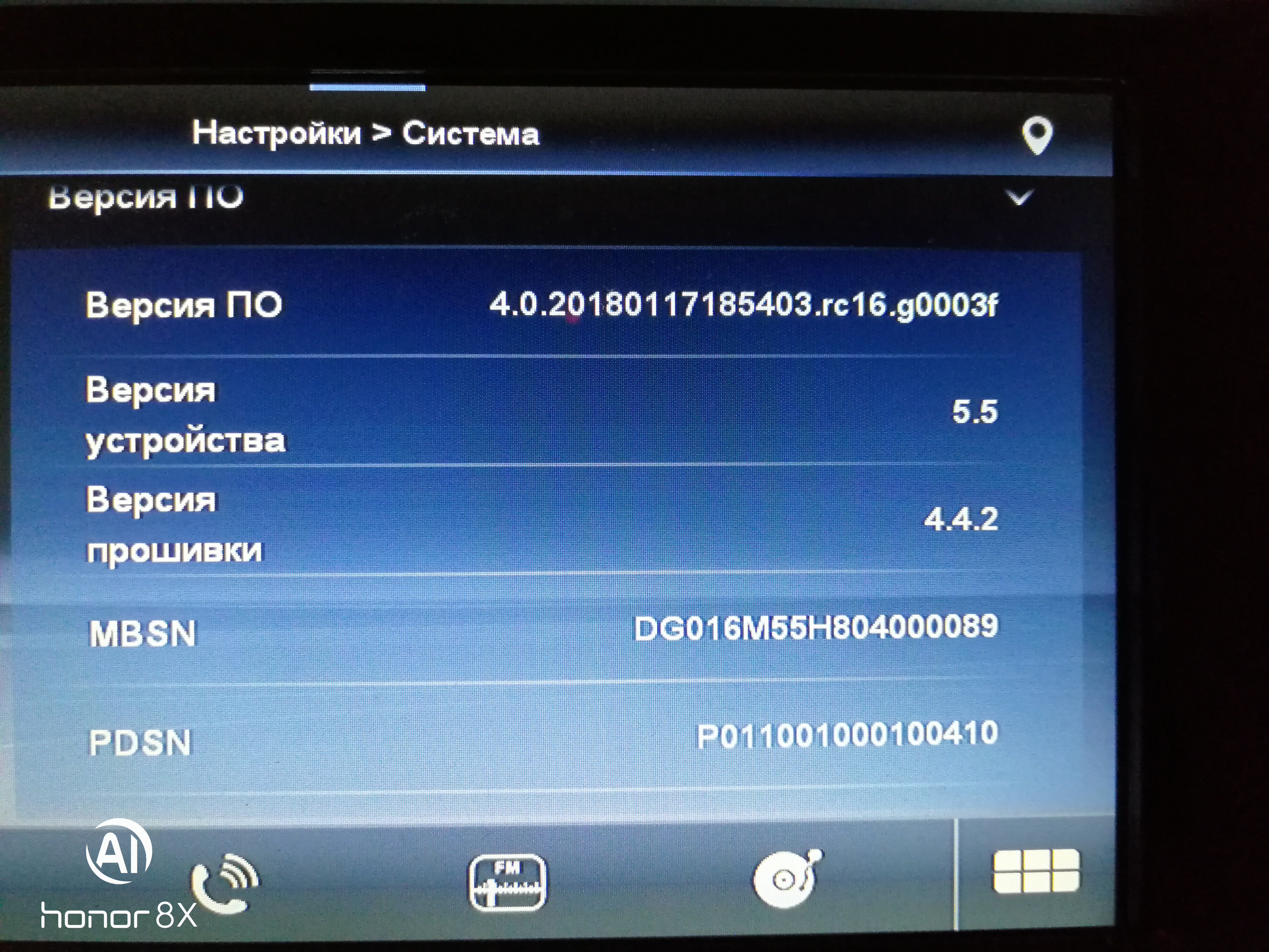

подскажи где смотреть pdsn магнитолы?
#29
chikin06 писал(а): 27 ноя 2018, 21:53 подскажи где смотреть pdsn магнитолы?
в меню настроек магнитолы в информации о прошивке
chikin06
Сообщения: 17
#30
Непрочитанное сообщение chikin06 »
сгонял за фоткал
