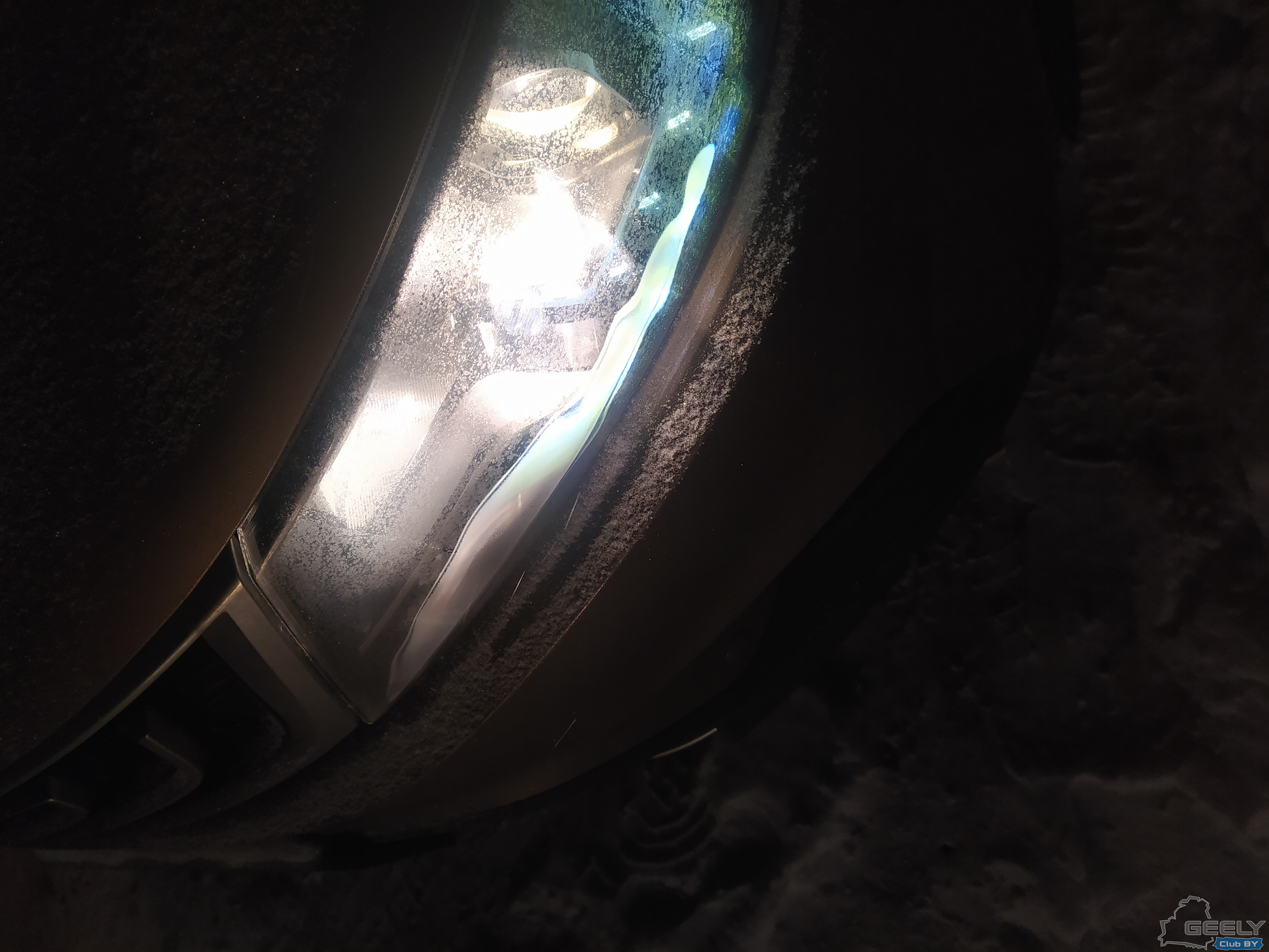

Приобрел недавно: две недели назад Geely Atlas Luxury Led.
Также столкнулся с этой проблемой, запотели обе фары, даже при использовании ходовых огней. А при использовании ближнего света появляется испарина. Капельки воды стекают в нижнюю часть фары. Подъехал к дилеру, показал. Записали на замену фар. Будем смотреть.

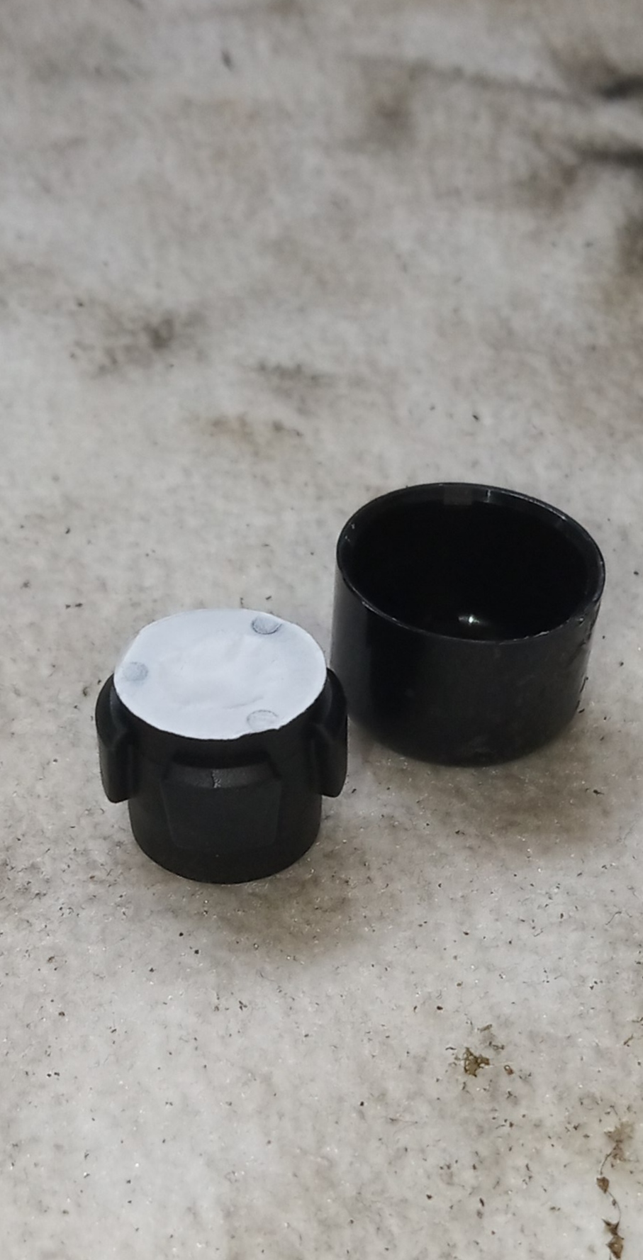

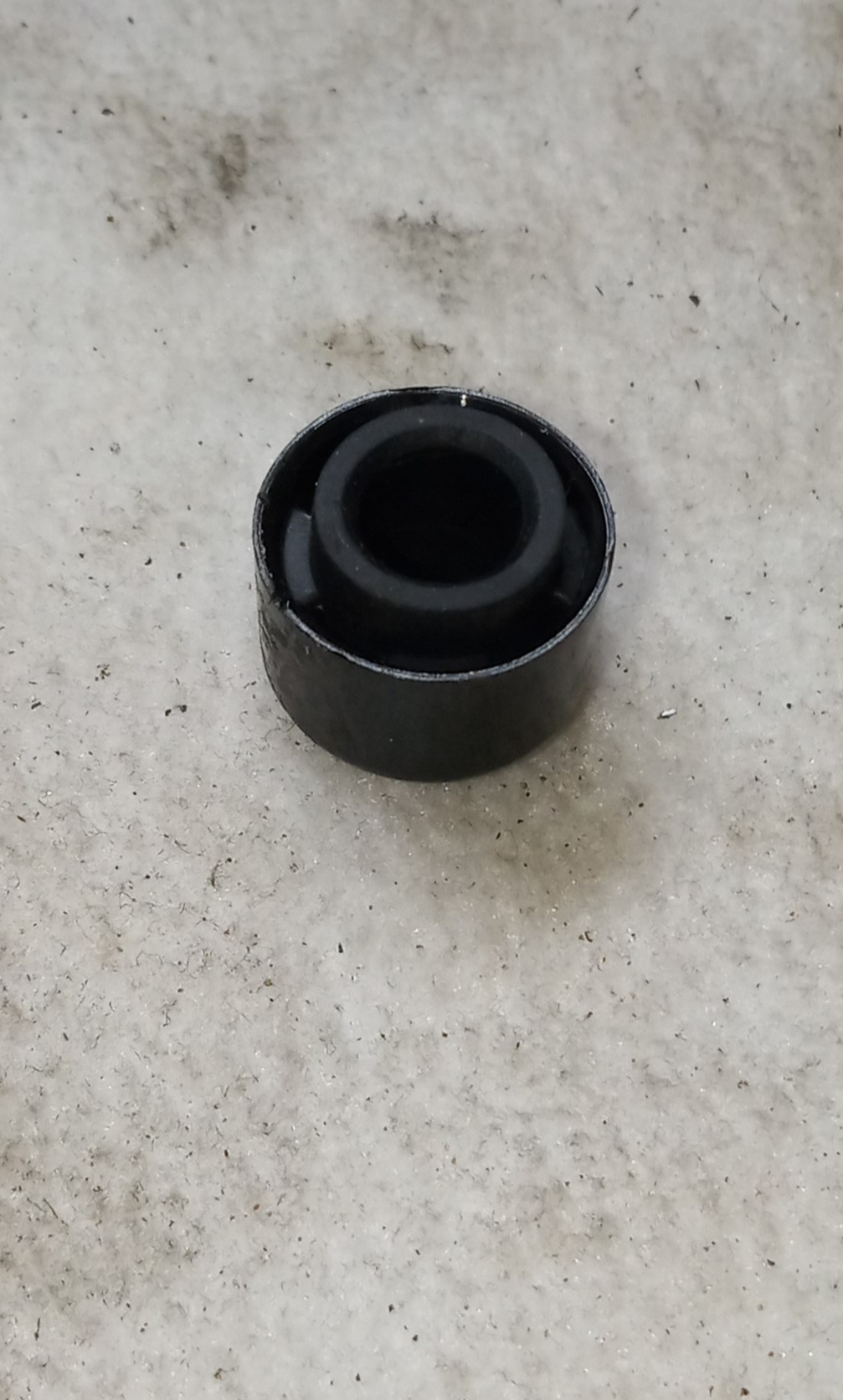

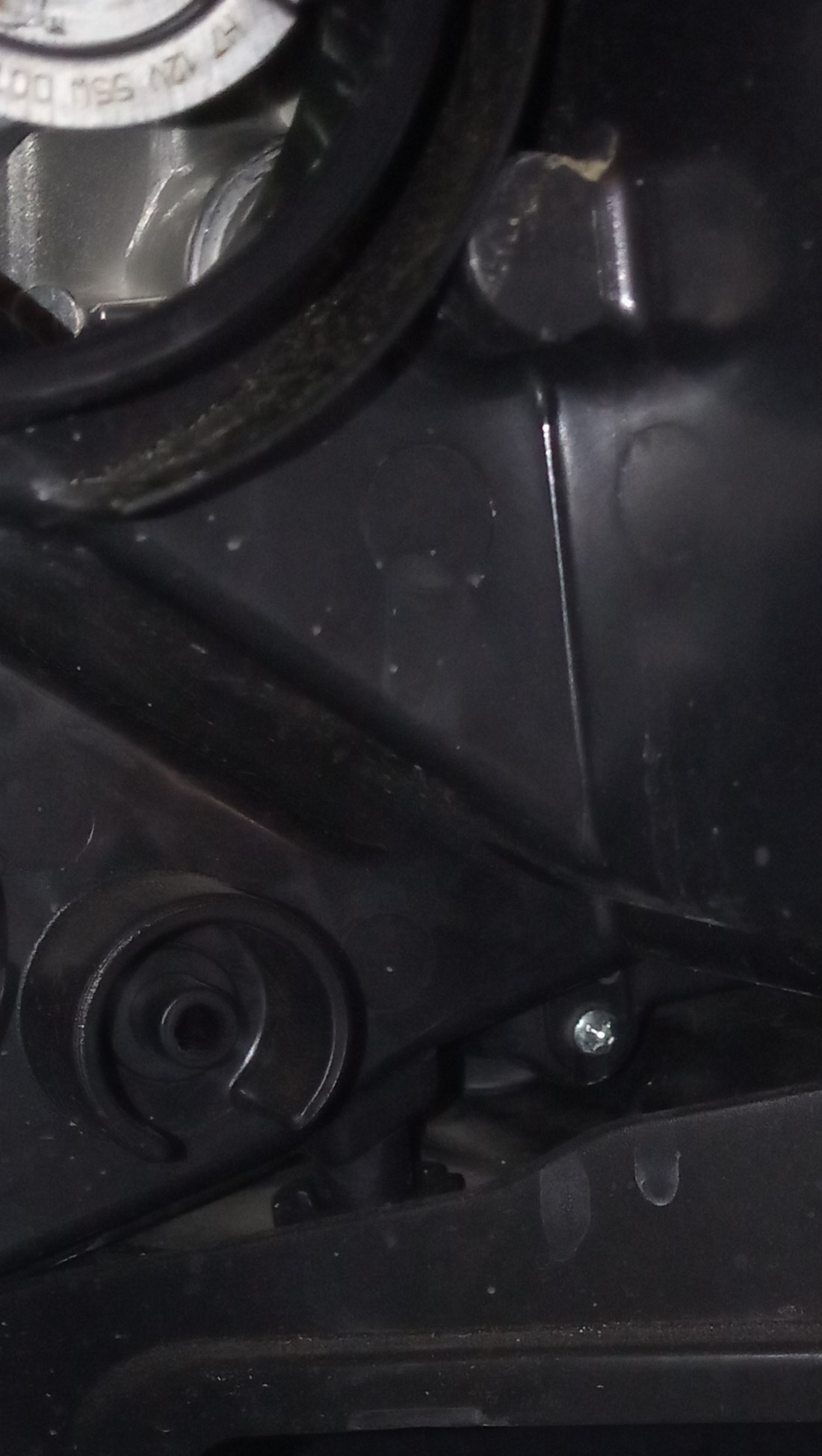

Вот такие вентиляционные заглушки. На левой фаре стояли четыре. Нижних двух не было.
Вынул лампочки: поворота, дальнего. Снял защиту ближнего. Продул феном во все отверстия, высохло. Всё собрал, но заглушки не ставил. Покатаюсь посмотрю.

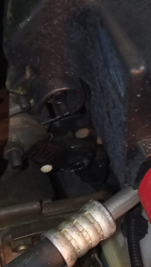

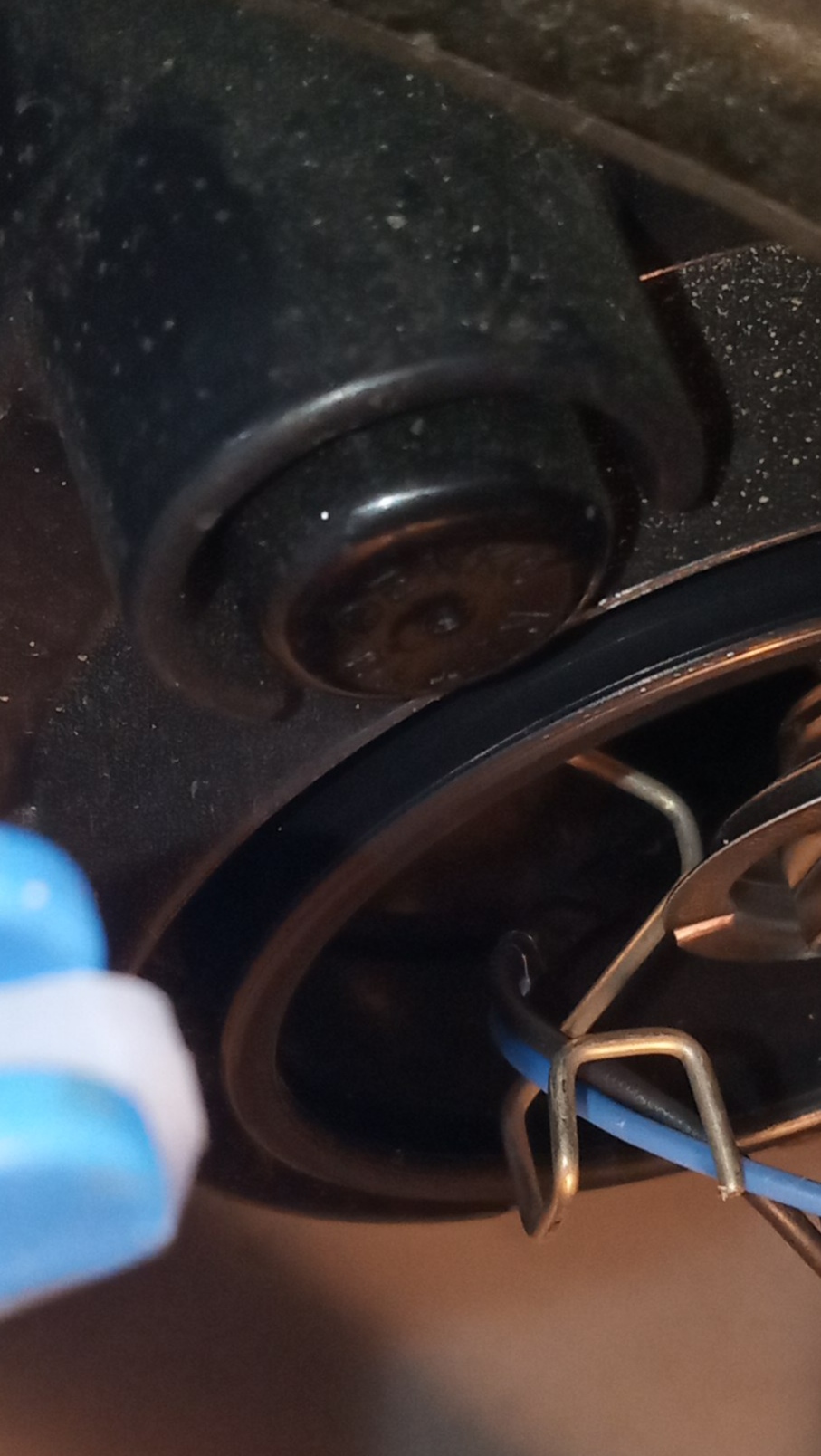

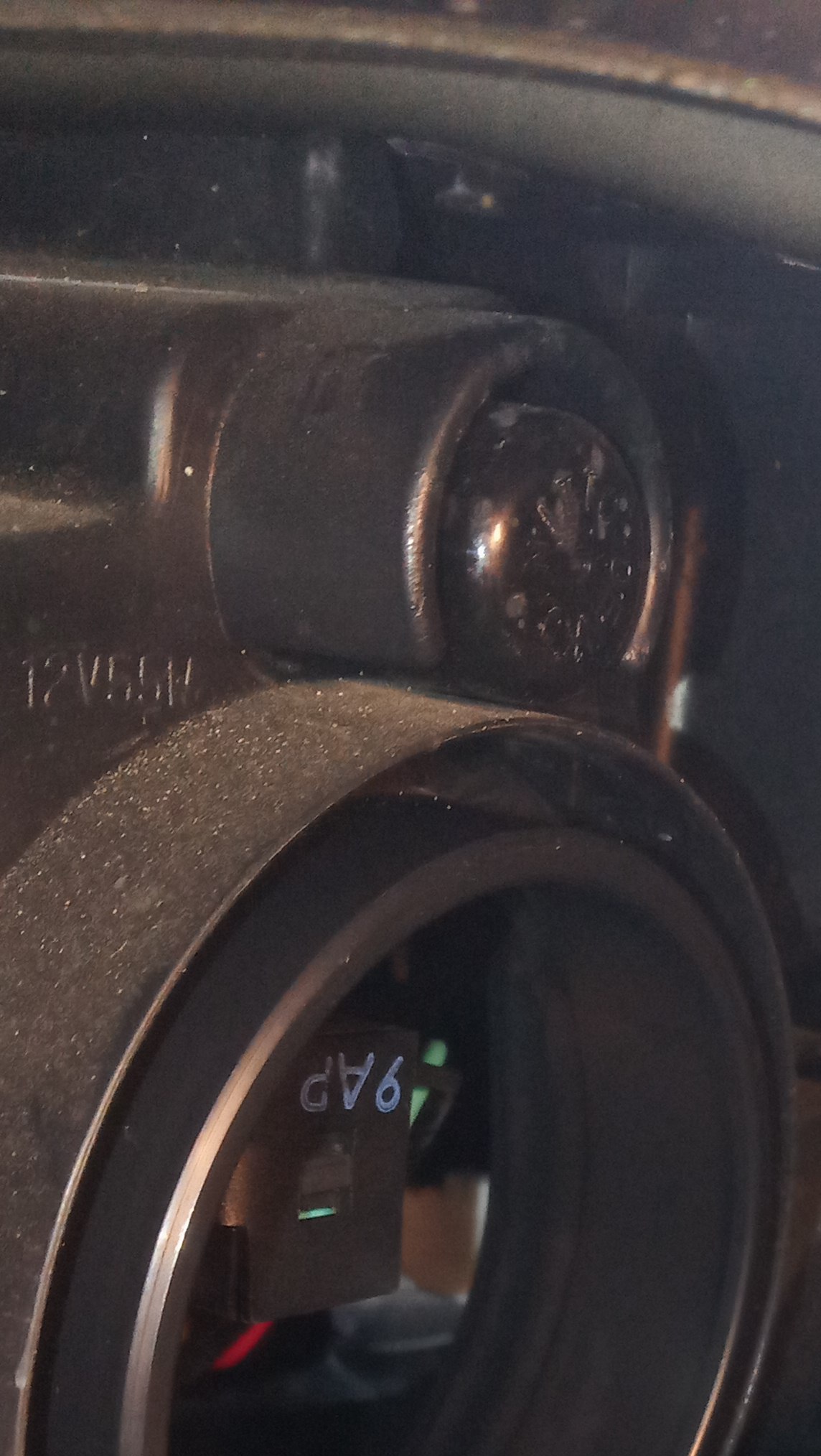

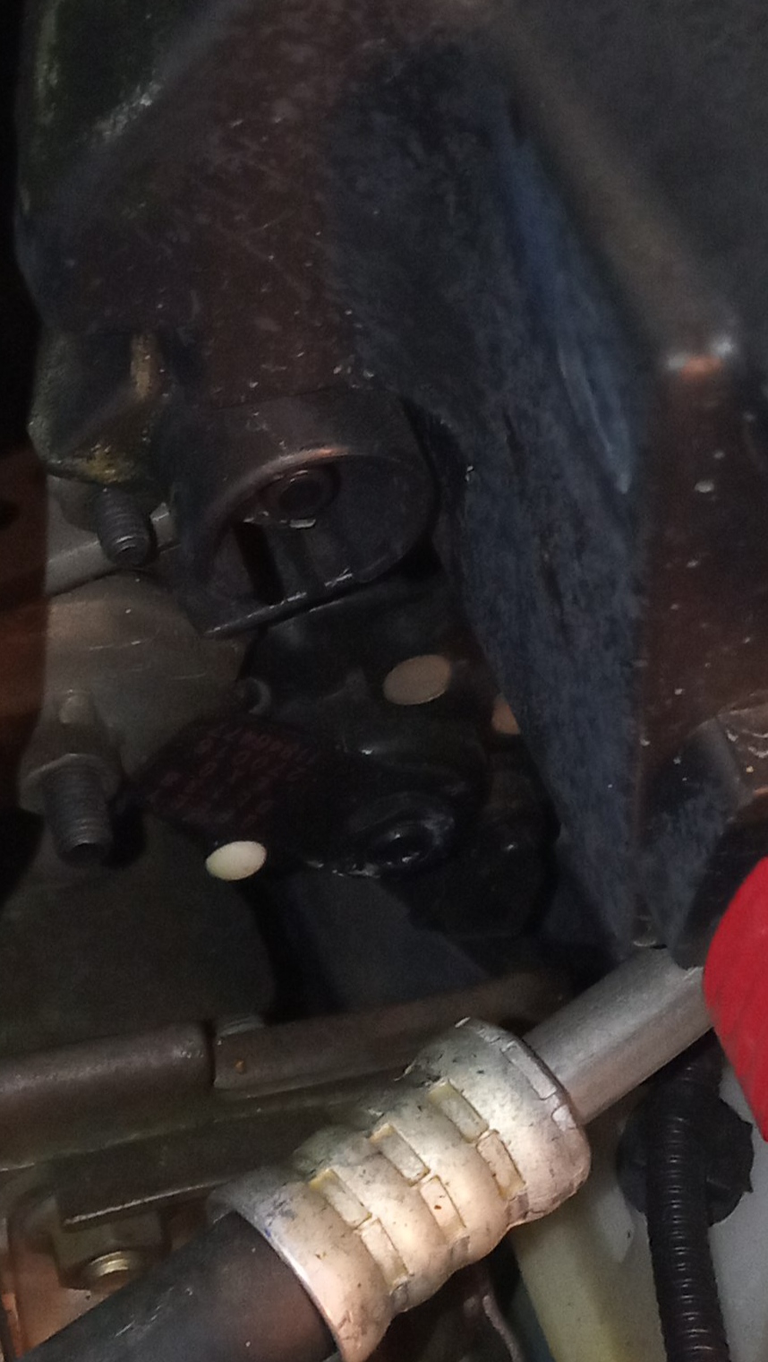

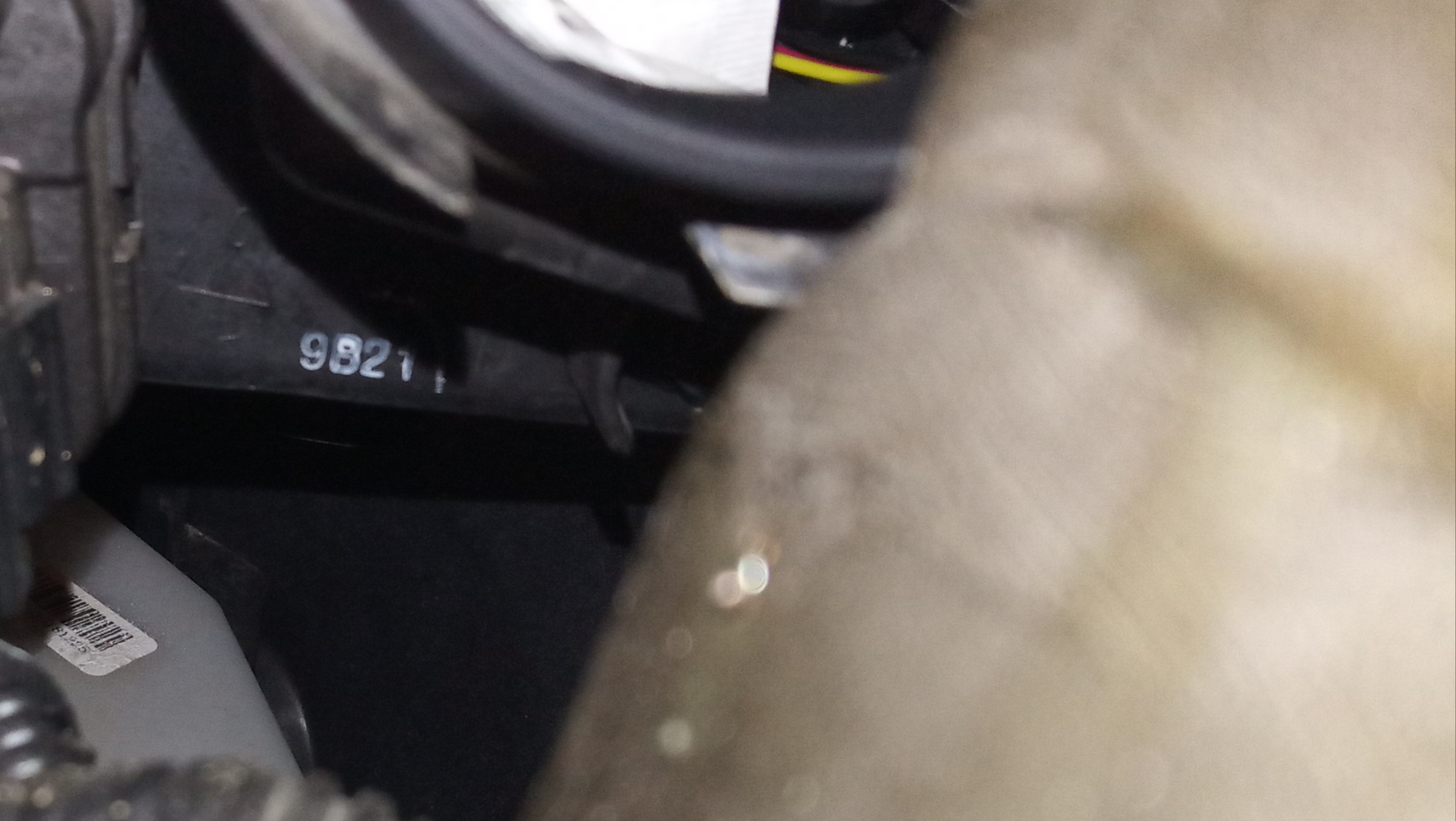

Пару фоток.
Нижняя
Нижняя
Этой небыло
Этой небыло
Самая нижняя. Видно плохо.

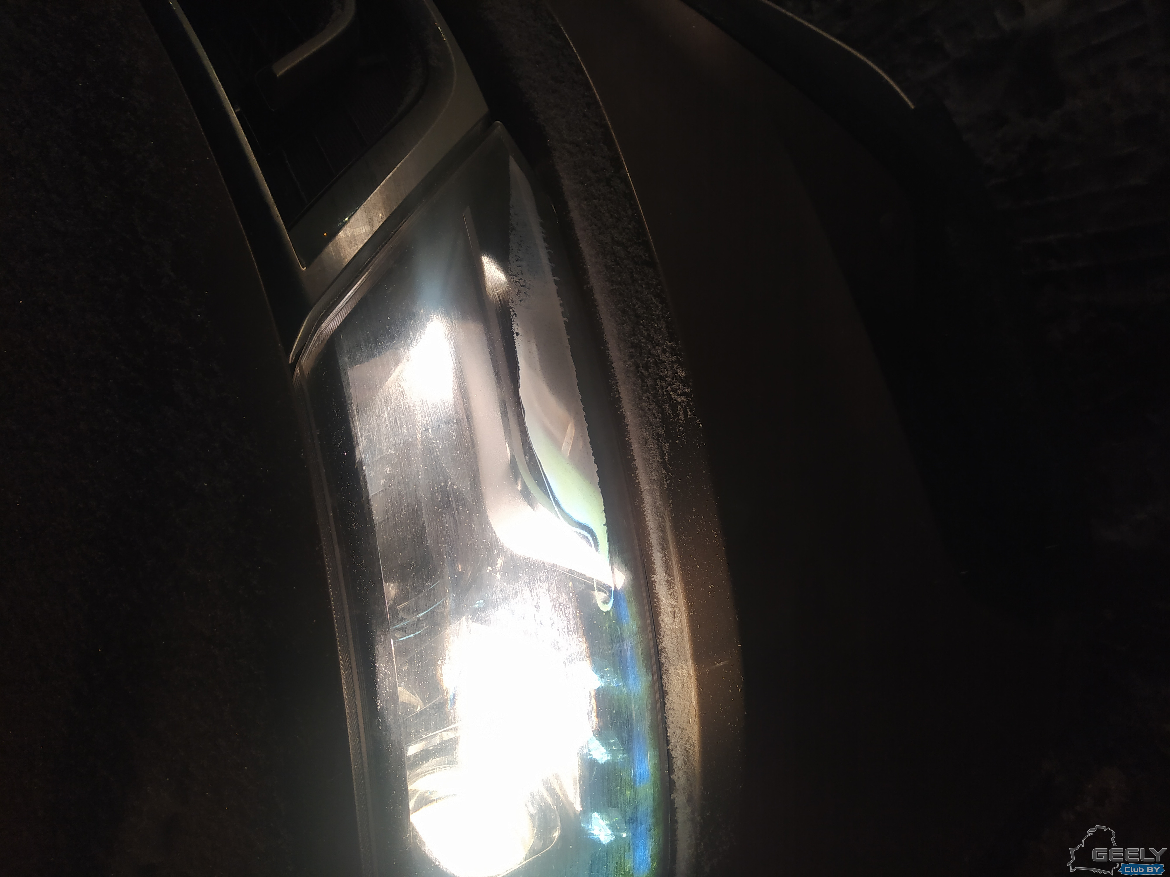

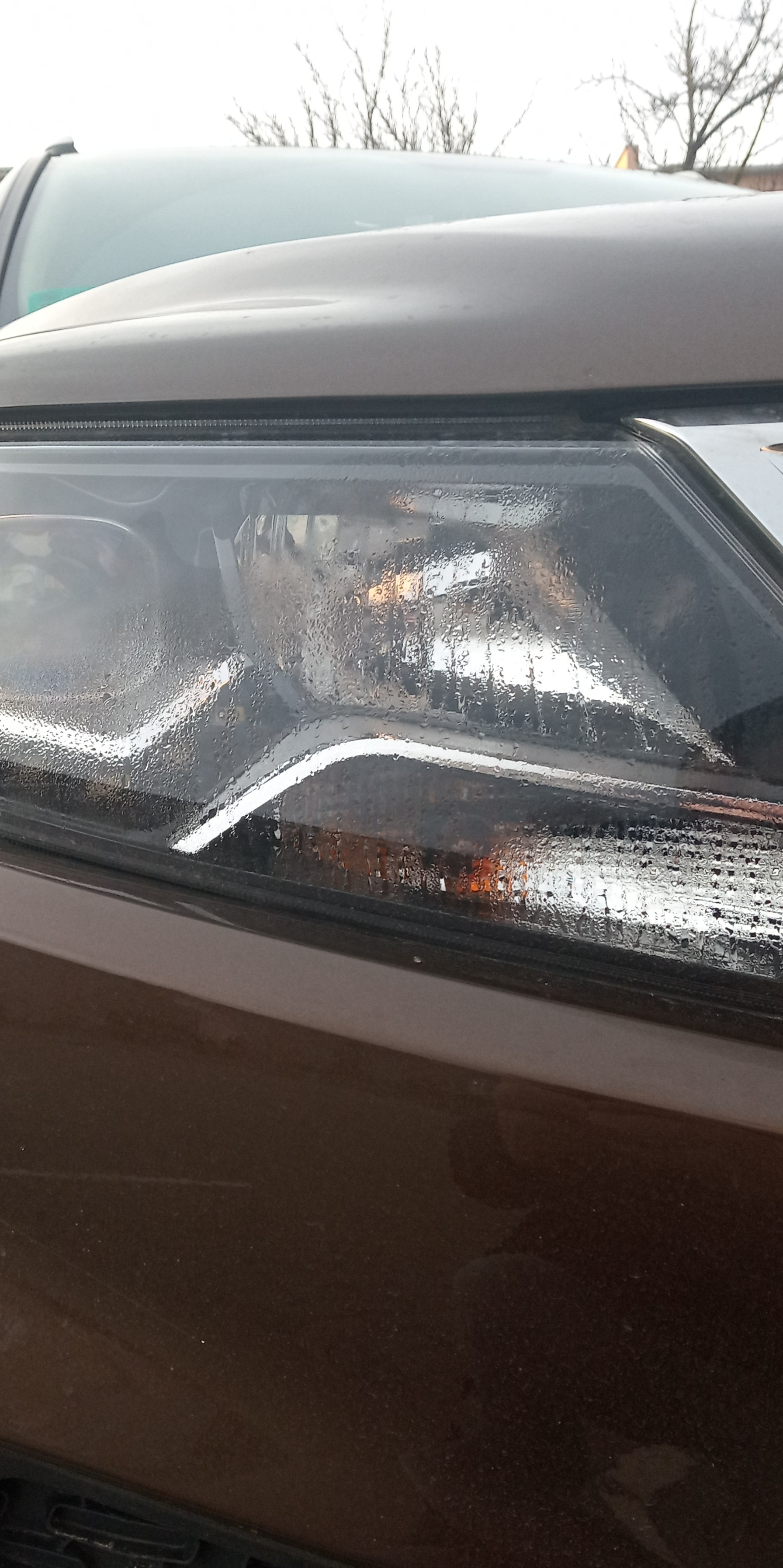

#30
Gigantka, слышал челу на работе меняли по гарантии на х7. У самого картина видна на фото. Поеду к дилеру разговаривать, насобирался целый список по мелочам и не очень.
