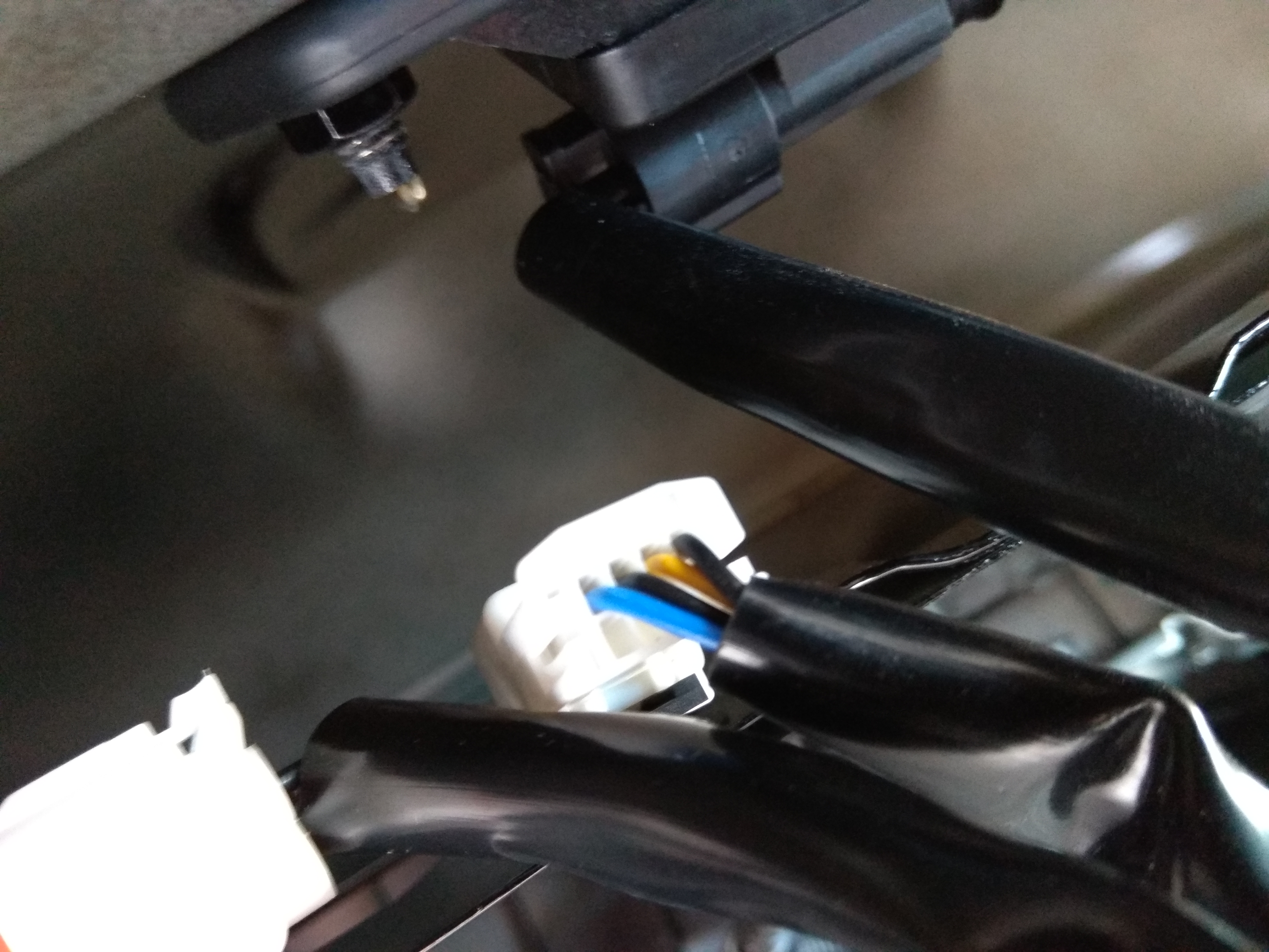

Я тоже разобрал заднюю крышку... Там есть фишка на 4 пина.
Gena1Gena
Сообщения: 17
Авто: Geely Emgrand X7 (NL-4)
Город: Бобруйск
Re: Установка камеры заднего вида
#18
Непрочитанное сообщение Gena1Gena »
Похоже провод кидать не придётся..

Я белый разъём отрезал, припаял обычную камеру и закрепил на номер временно. Заказал с Али крепление на плафон. Все работает, и не надо вскрывать мультимедиа.

Устанавливал камеру заднего вида на Эмгранд Х7 сам, покупал в магазине такую же как и устанавливают по заводу (по итогу не отличить), в багажнике есть заводская фишка, нужно либо заказать переходник на али, или же просто подпитаться к этим контактам.
