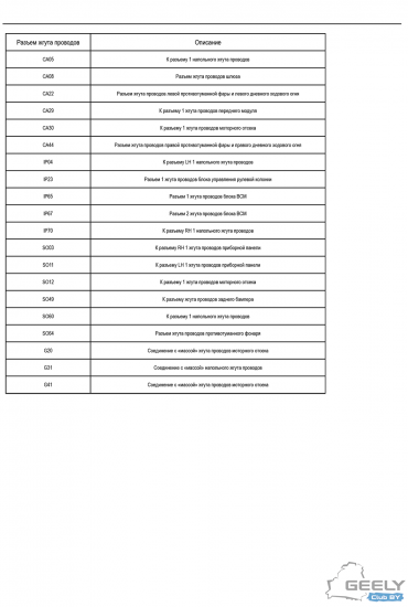

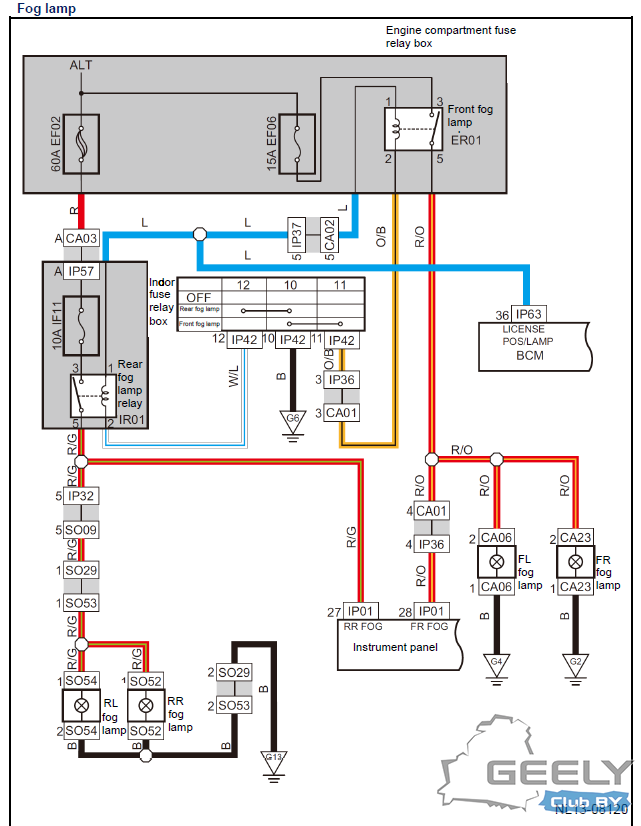

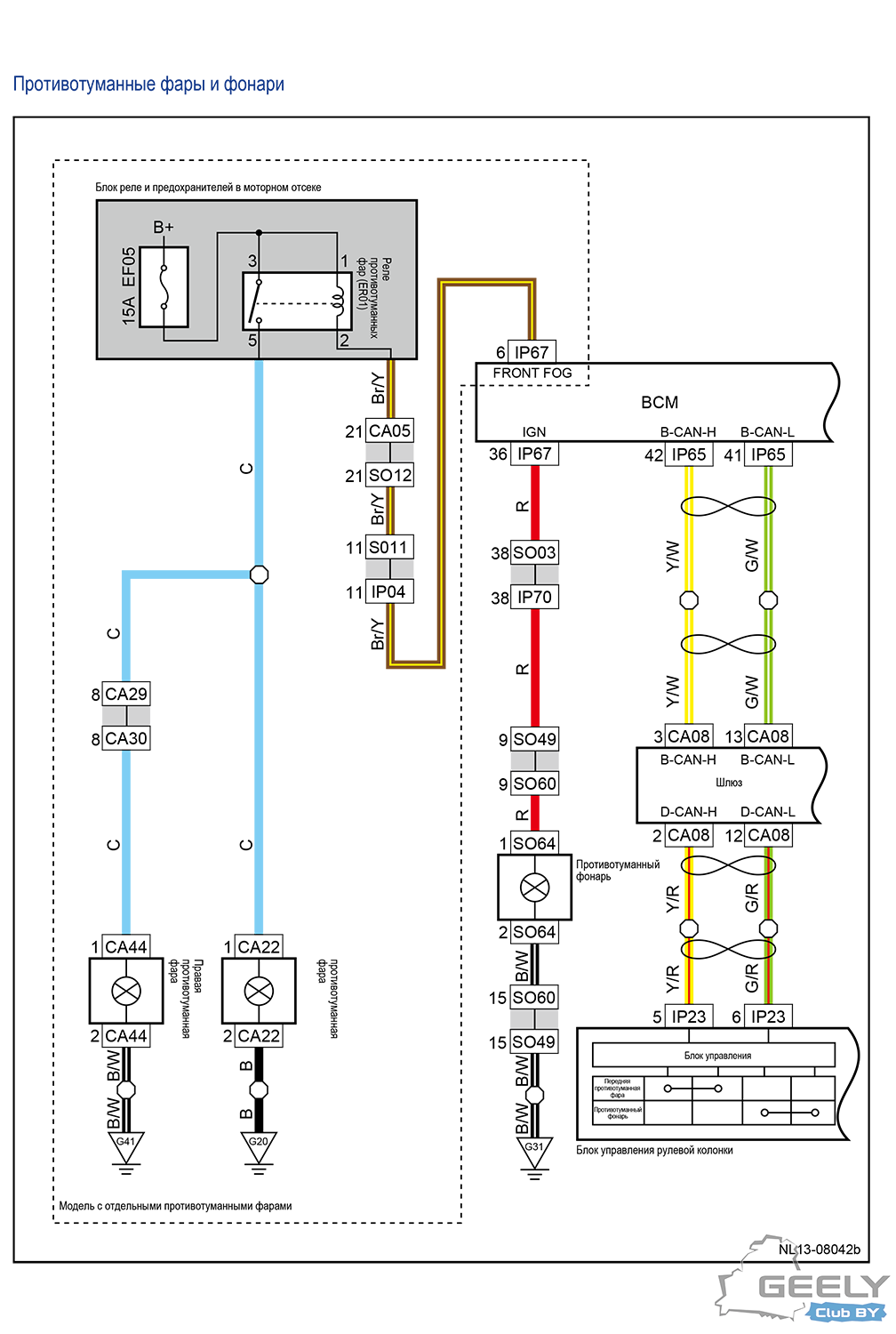

Alexis53 писал(а): Есть у кого-то кусочек электросхемы подключения ПТФ Emgrand X7 NL4?
Есть электросхема подключения ПТФ Geely Atlas NL-3. Может найдете параллель между электрическими схемами на Emgrand X7 NL4 и Geely Atlas NL3.
По идее должно быть идентично..
страница 1 - противотуманные-фары-и-фонари_geely_atlas_nl3
страница 2 - противотуманные-фары-и-фонари_geely_atlas_nl3

Спасибо огромное. Почувствовал себя студентом))). Пришлось штудироать открытые источники. На данный момент понятно, что схема в этой части не имеет ничего общего Geely Atlas. На Атласе управление противотуманками идёт через кнопки подрулевого переключателя, CAN шину и BSM.
На NL-4 это механический переключатель. Нашёл нормальный альбом схем на предыдущее поколение Х7. Сейчас буду сравнивать картинки этого форума и в альбоме. Вот страничка из альбома. Грамотных людей много, может выскажутся.

Сравнил визуально блоки предохранителей на Geely Atlas и Geely Emgrand X7 NL-4. Не смотря на то, что они одинаковые, схематика не имеет ничего общего.
План работ примерно такой.

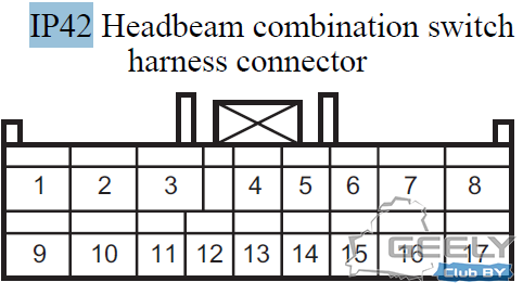

Для подключения за основу беру схему которую выкладывал ранее от Emgrand X7. На распиновку не обращаю внимания, т.к. не совпадает нумерация и нижний предохранительный блок. Заранее прошу не "закидывать тапками" за моё решение проблемы. Я даже навскидку вижу несколько вариантов.
Логику включения хочу сделать, как на заводе, т.е. реализовать через стрекозу. Кнопок лепить не буду хоть это и проще. Также по минимуму нештатной врезки в схему для сохранения гарантии.

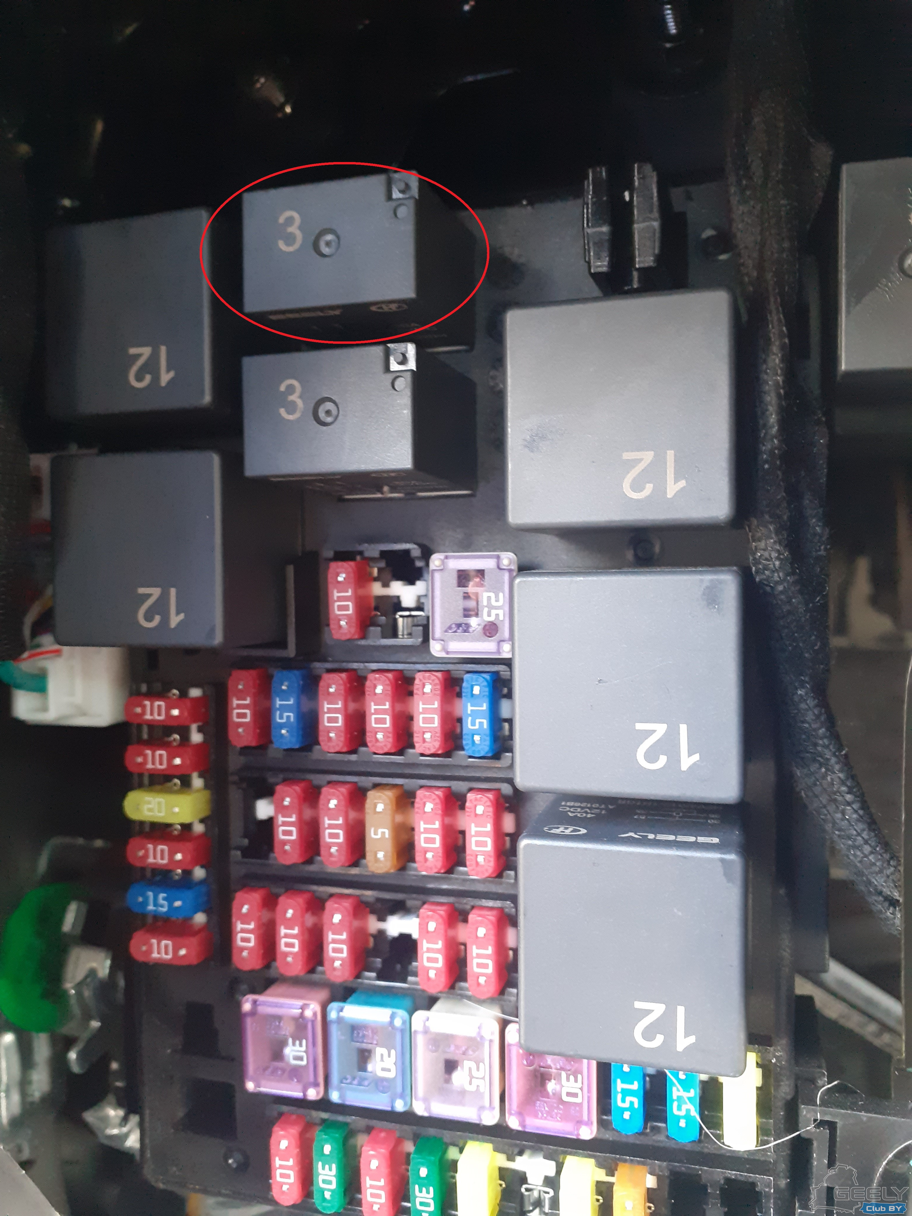

1. Протягиваю провода на ПТФ от подкапотного блока предохранителей. Всё делается по образу и подобию заводской проводки. Сечения один квадрат достаточно.
2. От подкапотного блока к салонному протягиваю три провода управления здесь 0,5 квадрата (за глаза).
3. Как указано в схеме от реле ПТФ (первая нога) беру разрешающее напряжение на реле передних ПТФ тоже первая нога. Не разбирался для чего, но маленькие реле доп.оборудования управляемые через BSM имеют встроенное сопротивление 320 Ом. Собственно, чтобы не "дразнить" BSM, заказал такое же реле (всё равно надо какое-то покупать).
4. Второй провод протягиваю до стрекозы и подключаю к 11 клемме. Возможно, там проводка уже есть, но искать без схемы куда он идёт дело не благодарное и опасное.
5. Третий провод пока просто изолирую. На нём будет появляться напряжение при включении реле. Это на перспективу. Может когда-то появится нормальная схема и тогда будет можно подключить сигнализатор включения на приборке, а пока без него.

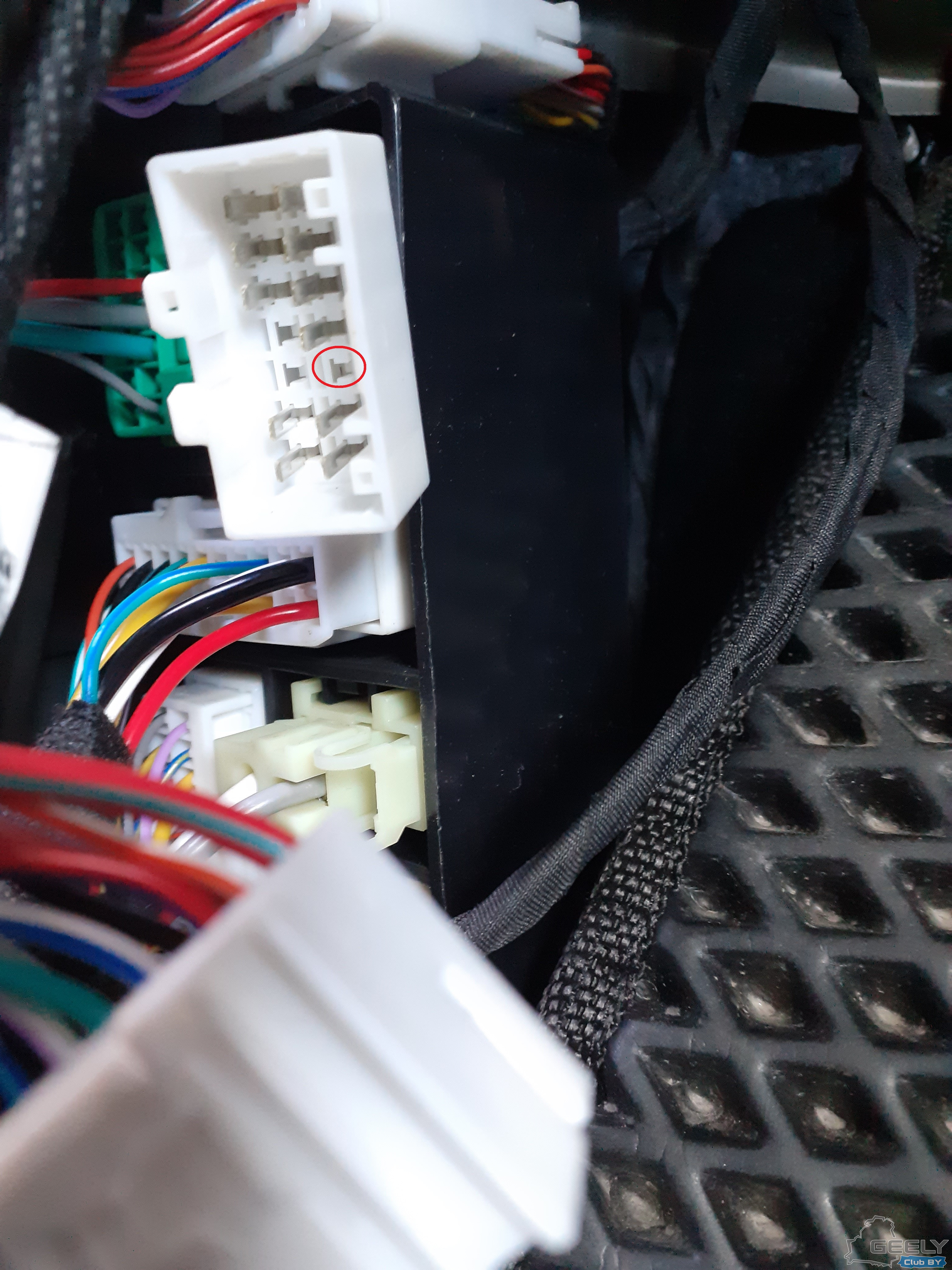

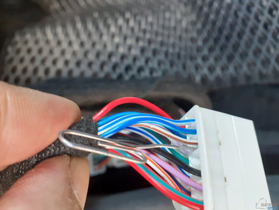

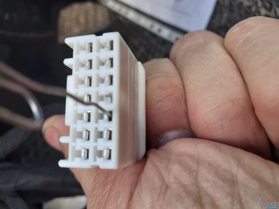

Разобрал обшивку рулевой колонки и снял обшивку под рулевой колонкой для удобства работы. Т.к. распиновка на старой и новой версии совпадает определил пин которым стрекоза управляет ПТФ нога 11.

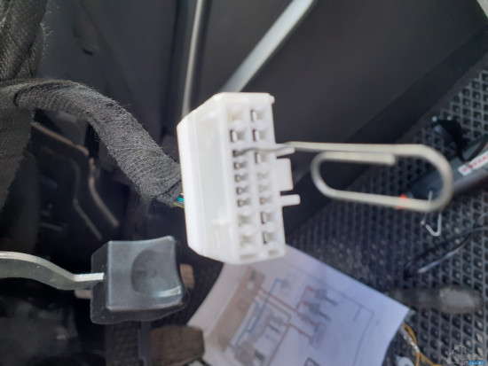

Цвет старой схеме не соответствует. Для понимания вставил скрепку.

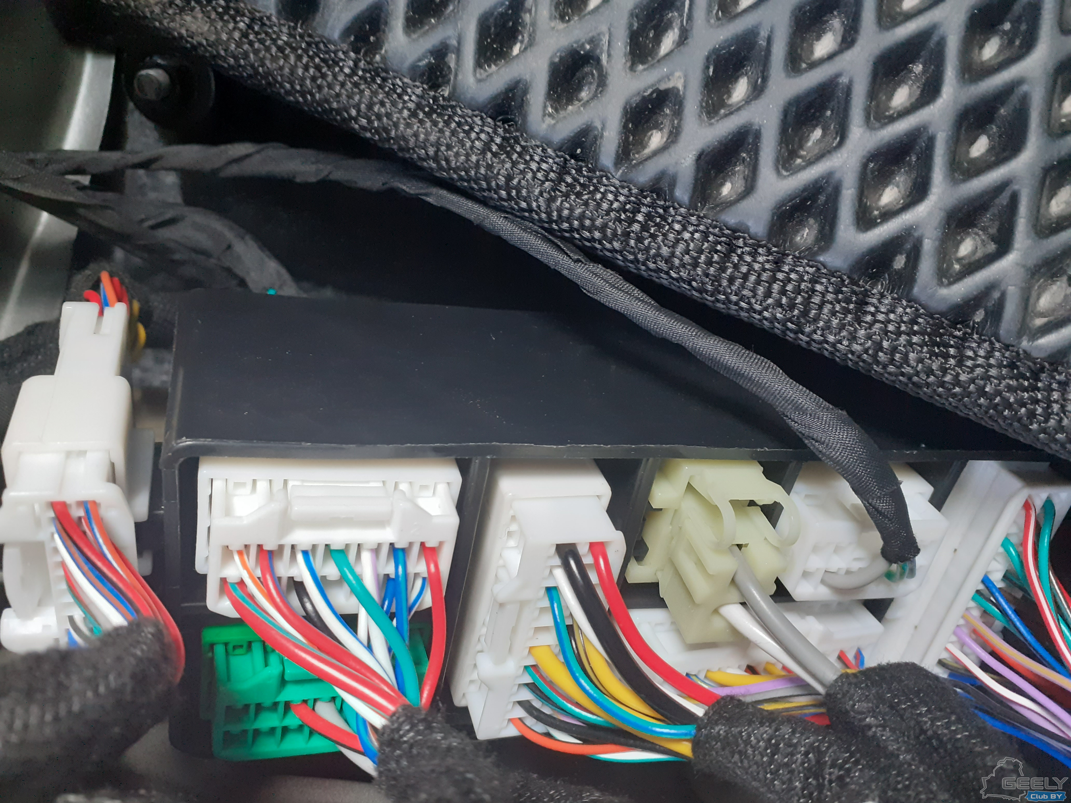

Руками проследил как проложены жгуты проводки. Визуально весь толстый жгут приходит сюда.

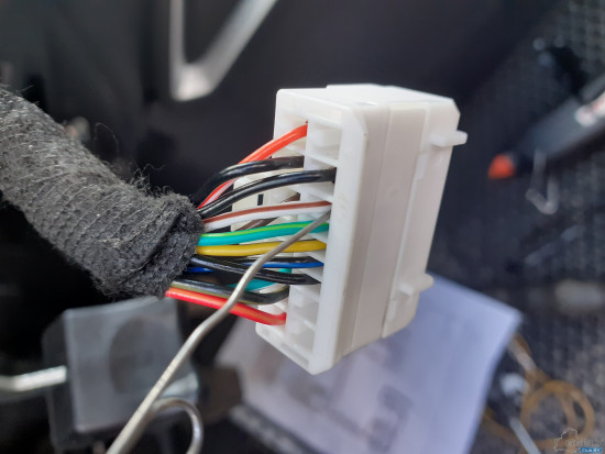

Немного повозился, но определил, что старая схема соединительного блока не совпадает и после поисков нашёл провод от стрекозы. Дальше под капот в ответном разъёме провода нет.
Дальше, как писал ранее по плану потянул три провода под капот к предохранительному блоку. Со стороны салона один подключил к проводу со стрекозы. (как делать решать вам). Я просто откусил и обжал обычную клемму. Один провод изолировал на перспективу как сигнальный для лампочки на приборной панели. Если найдётся настоящая схема. Один провод подключил к первой ноге реле задних ПТФ как указано на схеме. Провод доступен и я просто обжал разветвительной клеммой, т.к. токи маленькие.

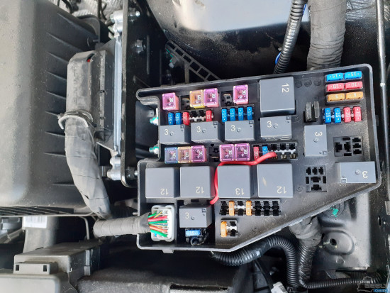

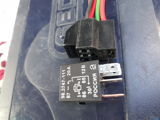

Реле задних ПТФ на фото. Первая нога - это верхний тонкий разъём. В моём случае это зелёный провод. Почему говорю в моём? Потому что на предыдущем китайском автомобиле столкнулся с тем, что две одинаковые машины с одинаковой схемой собраны разными цветами проводов. Кстати, весьма интересно почему ни в инструкции, ни в машине не указано какое реле за что отвечает. Предохранители есть, а реле нет.

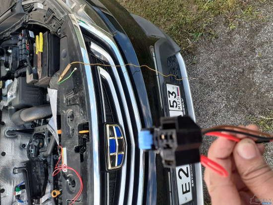

Дальше из колодки и предохранителя с помощью термопистолета собрал такую экибану согласно схеме.
Провода завёл в предохранительный блок в свободное отверстие между АКБ и блоком воткнул разъёмы, предохранитель, реле, всё прекрасно уместилось в пустом гнезде предохранительного блока. Питание для ПТФ взял с разъёма предохранителя, который согласно мануала должен отвечать за лампы ПТФ. Ну так, на всякий случай.
Всю сделанную проводку убрал в гофру и закрепил. Никаких соплей и т.д. нет. Всё срабатывает как надо. (проверял скрепкой).

Немного добавлю для общего понимания. На старой машине (схеме) в соединительном блоке в салоне 14-пинового разъёма нет. В схеме Атласа такого разъёма в блоке тоже нет.

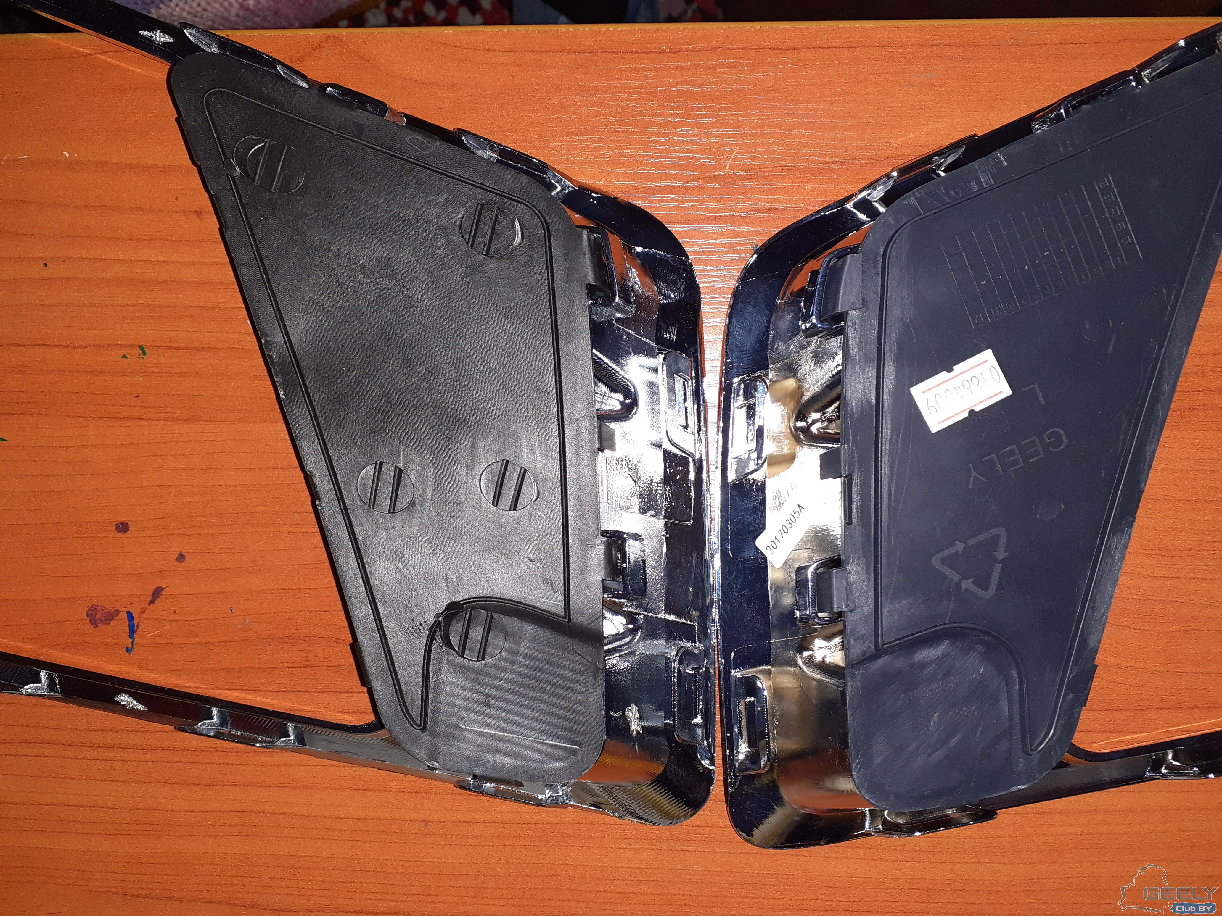

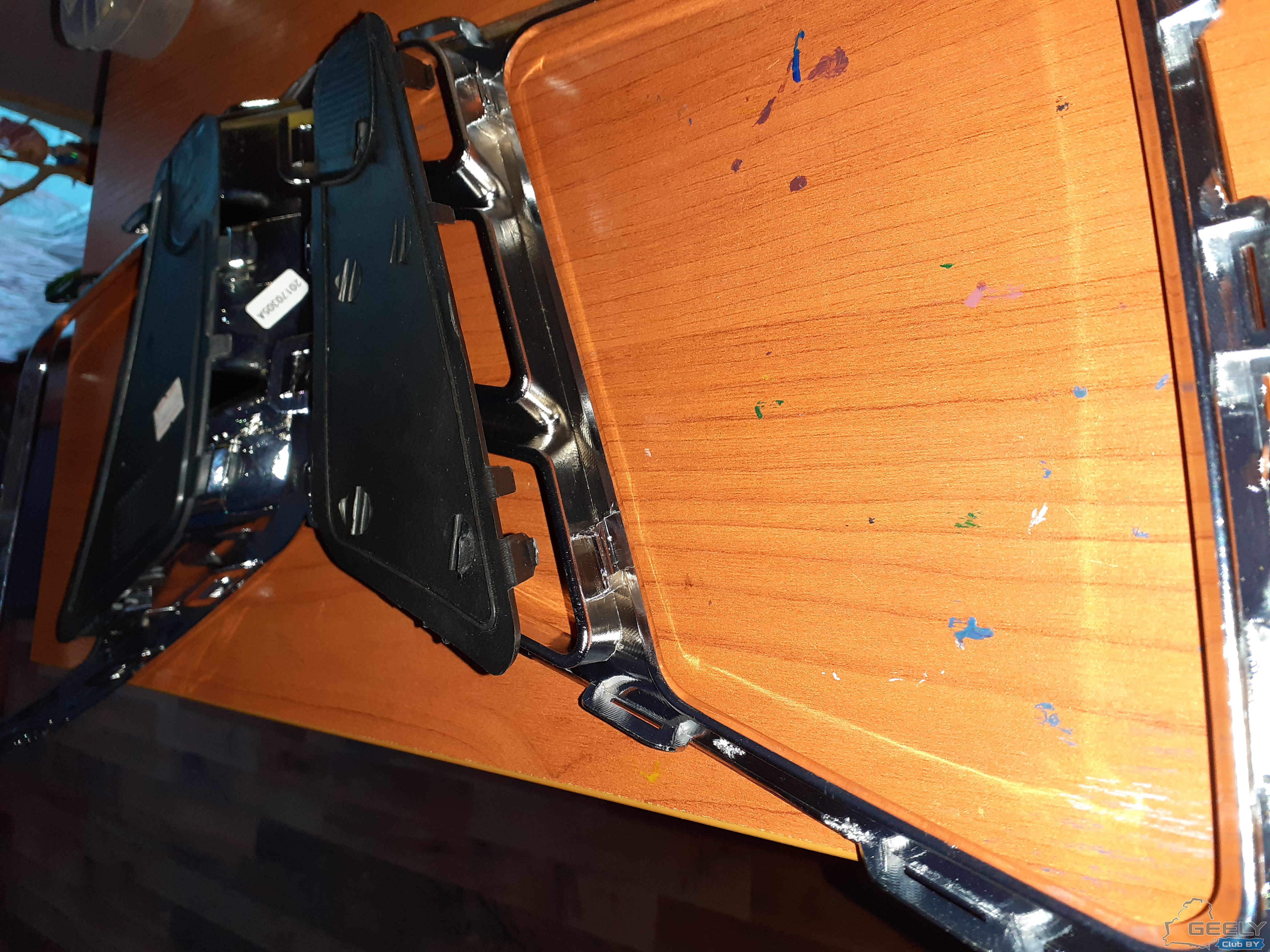

Продолжу по установке противотуманок. Стрекоза установлена согласно описанию в этой теме затруднений нет никаких. По фарам выскажу своё мнение. Поиск разных тем по покупке привёл по итогу в просмотру ролика, где сравнивают дешёвые и дорогие фары. По итогу, выбрал подороже те, что оригинальные с затёртым номером. Но вот по какому принципу продавец отправлял посылки не знаю. Заказ приехал двумя разными посылками. Одна посылка разочаровала. В ней лежала не оригинальная рамка фары, которая развалилась при распаковке и имела очень заметную разницу по качеству изготовления. С внутренней стороны везде торчал облой.
Пришлось всё прочищать и проклеивать термоклеем, т.к. при установке рамок к ним надо приложит значительное усилие.

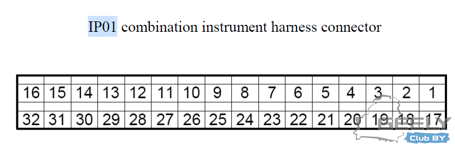

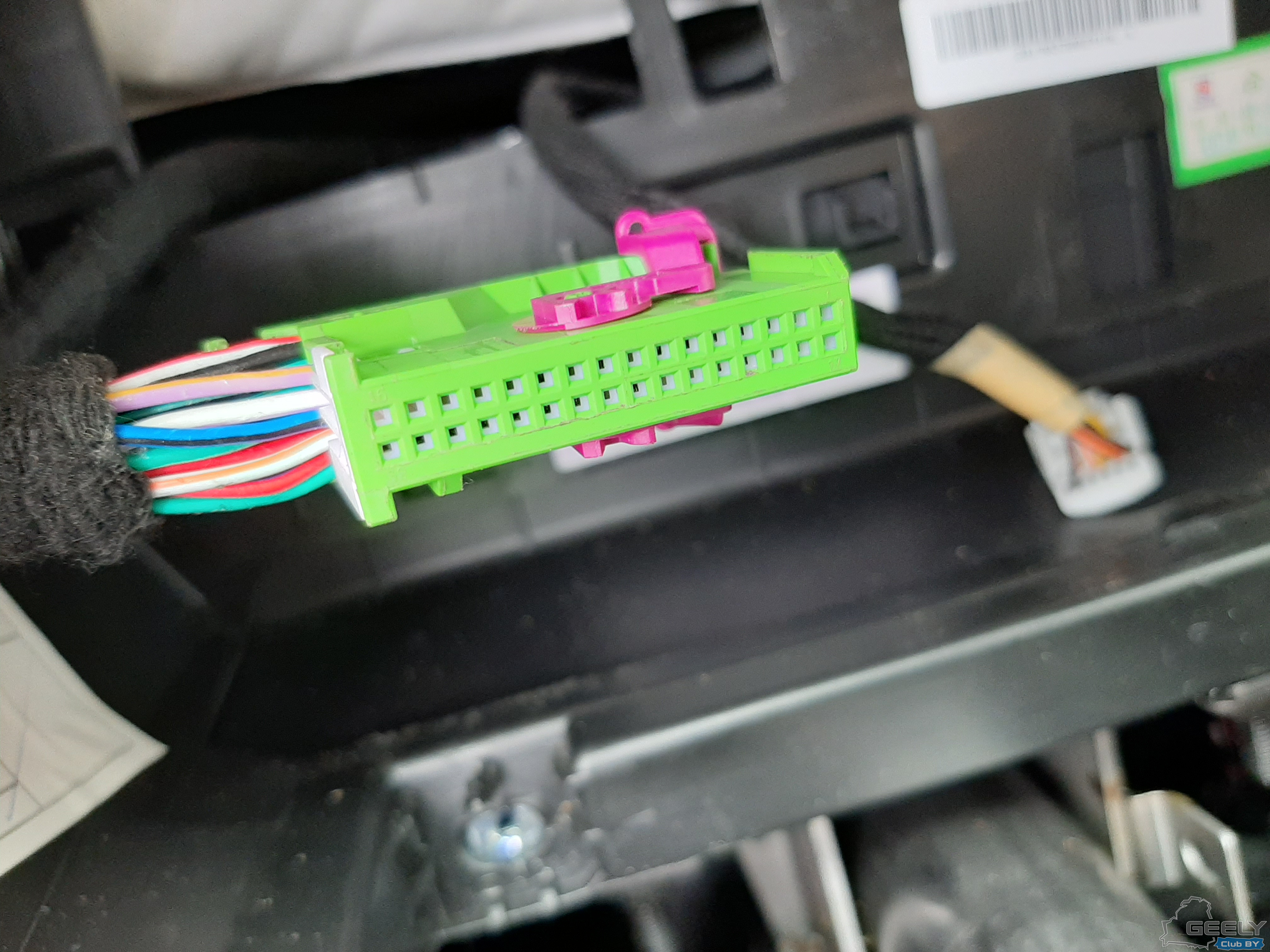

Откуда фотка если не секрет?
На предыдущей модели машины на панель приборов идёт тоже разъём 32 пина.
Лист от схемы есть выше. На 27 ногу идёт сигнал от заднего противотуманного фонаря, на 28 ногу от передних ПТФ. Если на разъёме панели подключены все пины, значит и провод сигнальной лампы там есть. Если я правильно понимаю логику схемы, то этот провод должен выходить к коробке у левой ноги в разъём куда подключал противотуманки. Может есть ещё фото большого разъёма со всех сторон?
