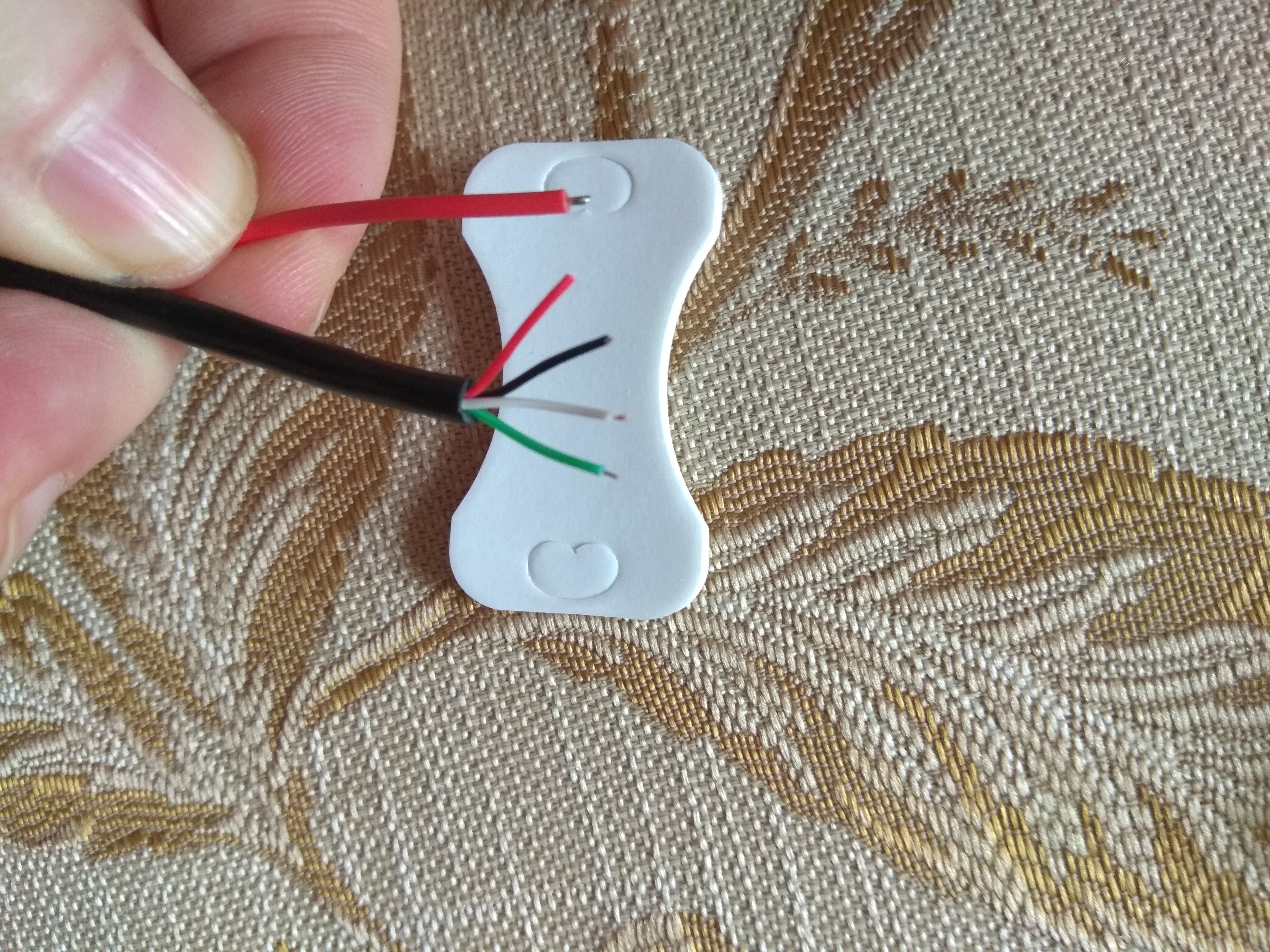

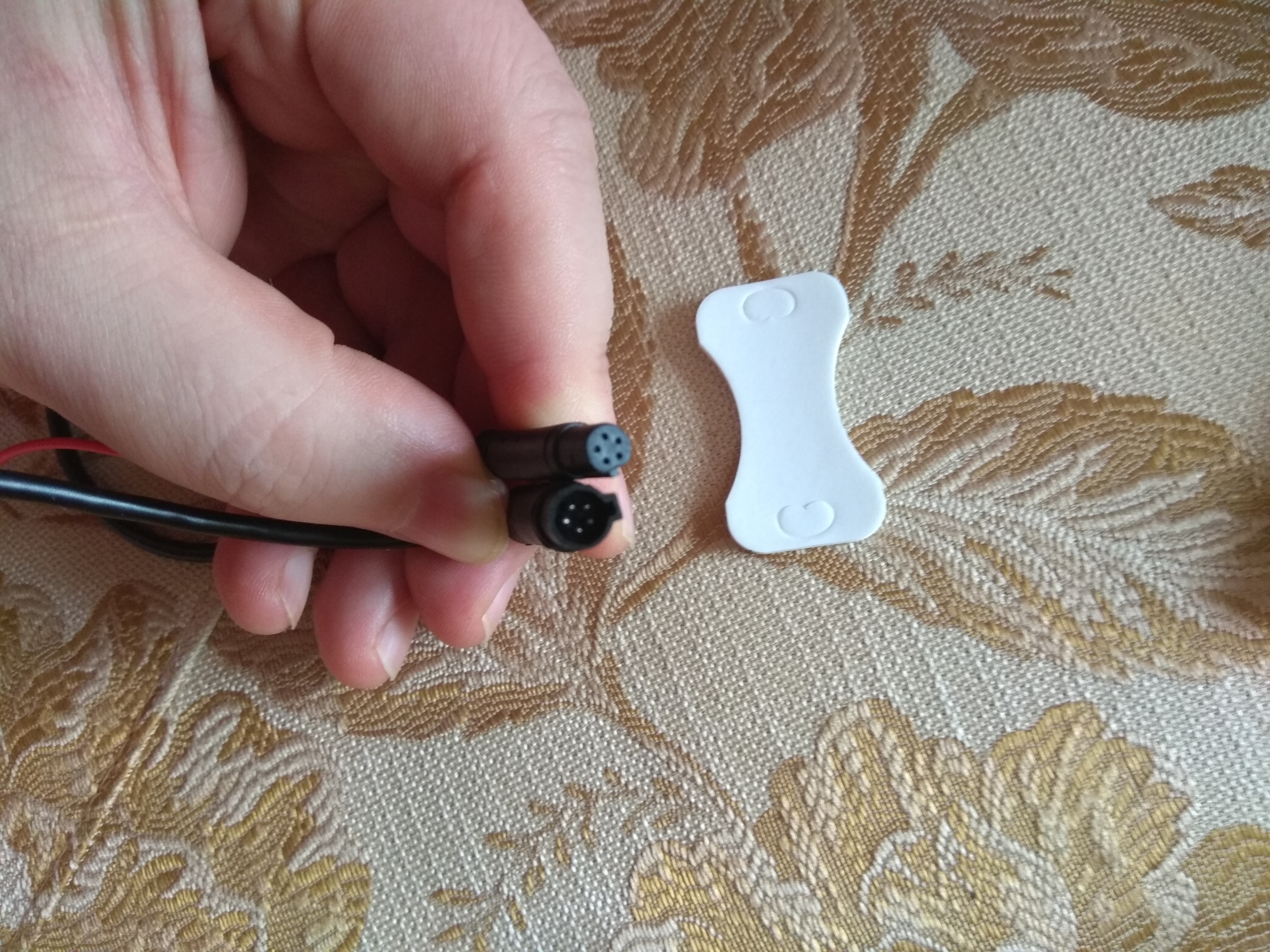

Есть вот такая камера, подскажите пожалуйста как её обжать в таком коннекторе?
Rafael-x7
Сообщения: 46
Авто: Geely Emgrandx7
Город: Новый Уренгой Россия
Установка камеры заднего вида с динамической разметкой на Geely Emgrand X7 NL-4 2018: [Руководство]
#21
Только пайка

Пайка так пайка, по цвету проводов как разложить?
