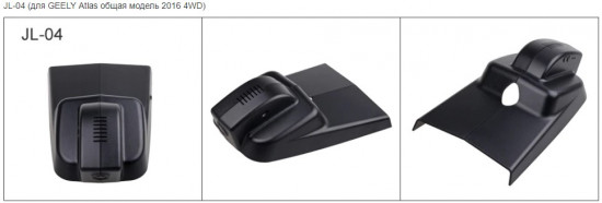

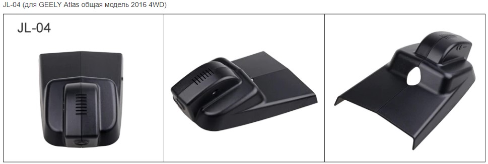

кто что думает о таком встроенном регистраторе для Geely Atlas NL-3?
JL-04 (для GEELY Atlas общая модель 2016 4WD) / SINOSMART sony IMX323 1080 P Wi Fi автомобильный dvr тире цифровой видео регистраторы для GEELY Atlas общая модель 2016 4WD приложение управление

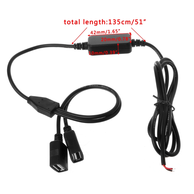

Купил вот такой адаптер (зарядное устройство Dual USB штепсельная розетка 12->5В 3A конвертер питания DC):
зарядное устройство Dual USB штепсельная розетка В 12 В до 5 3A DC к DC питание конвертер.jpg
Подключил у дилера. Разъемы вывел справа и слева от зеркала. Получилось классно.
Теперь 2 разъема. В один регистратор, второй запасной ))))

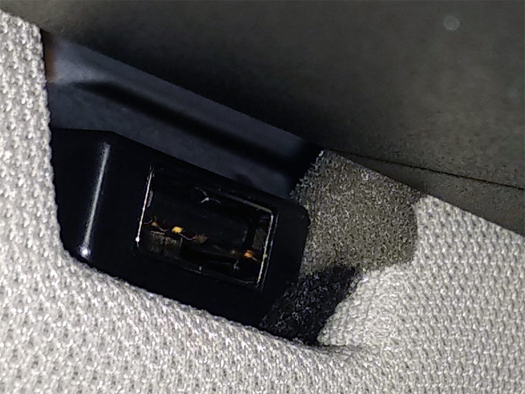

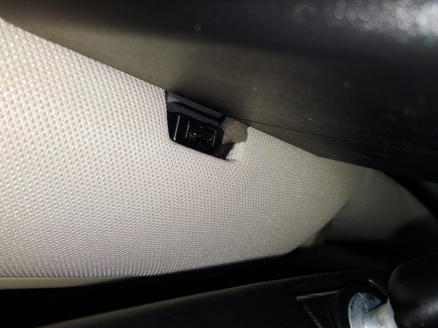

У меня тоже весело. Разъем над зеркалом есть. Я купил регистратор, и при попытке подключить понял, что не могу это сделать. Между отверстием в потолке и самой розеткой USB у меня проходил какой-то кабель в поролоновой серо-коричневой изоляции. Я его заметил с первого дня, но думал, что это "затычка" из поролона. В итоге, оказалось, что нет, причем этот кабель там стоял настолько жёстко, что его сдвинуть было то ещё приключение. В конечном итоге я смог подключить регистратор, но было весело.
Geely Atlas NL-3 LED с недочетами сборки в шоу-рум одного из дилерских центров Минска (середина марта 2019 года)
#26
Один из Geely Atlas NL-3 LED в шоу-рум одного из дилерских центров Минска (середина марта 2019 года). Насколько это "косяк" сборки - судить Вам.
Может быть STrang3R Вы узнали свой Атлас на этих фото? Коричневый (или светло-коричневый "кофейный")?
По какому пункту Предпродажной подготовки это может проверяться и исправляться до продажи?
Чек-лист проведения ПСО Geely. Как на бумаге проходит предпродажная подготовка автомобиля Geely у дилера
USB-порт у зеркала заднего вида Geely Atlas 2018 комплектация LED / фото сделано в шоу-рум дилерского центра Geely (Минск, март 2019)
Торчащий поролон из USB-гнезда и какой-то черный элемент (Geely Atlas 2018 LED)  / фото сделано в шоу-рум дилерского центра Geely (Минск, март 2019)

Да, только на фото этот поролон с проводом сбоку, а у меня был посередине гнезда
