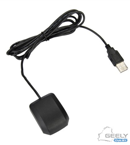

Если не хотите впаявать разъем - можно usb антенну попробовать подключить.

работает ахренительно лучше!! т.к. это не антенна вовсе, а полноценный современный GPS приемник. набаловавшись со встроенным недоGPS тоже заказа себе такой. старт считанные секунды, видит около 23-25 спутников, стабильно тянет 13-15 штук, в тени связь не пропадает.
пысы: к нему конечно нужен еще и софт, а так же включенная функция ФИКТИВНЫЕ МЕСТОПОЛОЖЕНИЯ.

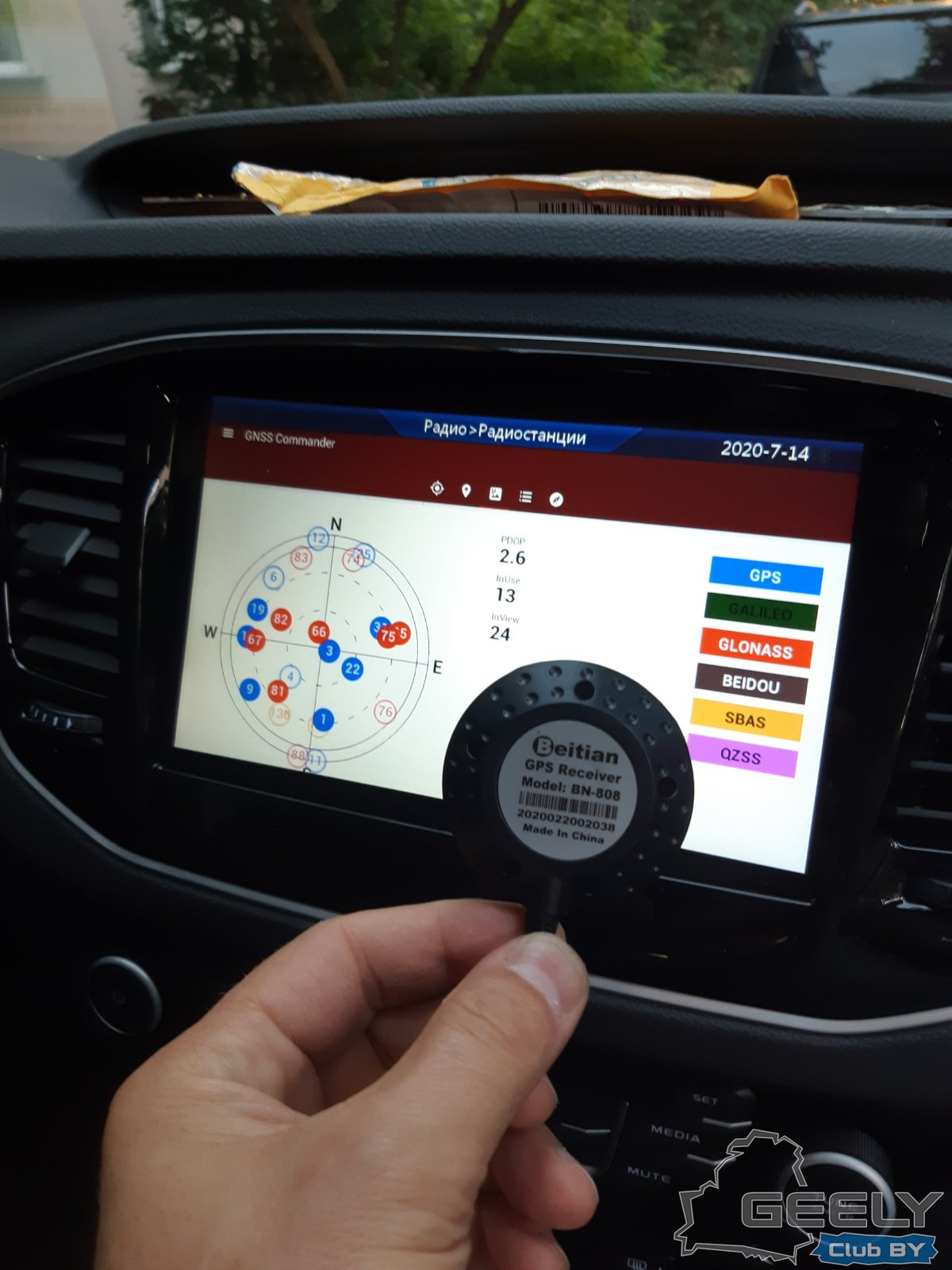

есть!! только заказывал этот https://aliexpress.ru/item/32800761853. ... 1580148496 - работает с GPS и GLONASS
пример работы USB GPS приемника
