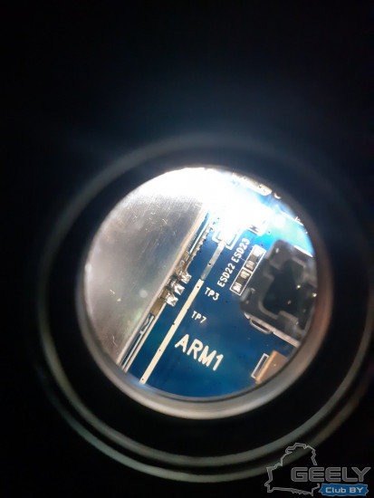

Всем у кого страшно тупит и отваливается штатный GPS после установки антенны.
Китайцы пожалели припоя :D , на основной плате не пропаян антенный тракт со стороны платы процессора.
Непропаяные контакты антенного ввода приемника GPS

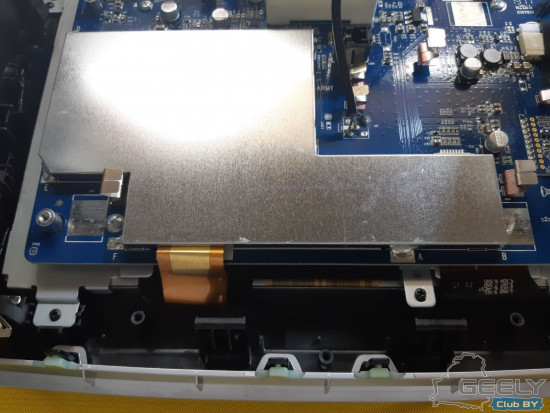

Чтобы туда добраться, снимаем кожух, открутив 4 винта.
Вид изнутри со снятым кожухом

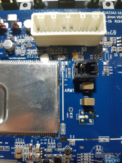

Затем надо отпаять несколько точек крепления крышки экрана над процессорной платой и снять этот экран.
Снятый экран над процессорной платой

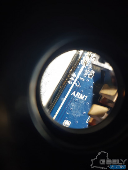

три контакта тщательно пропаять
Пропаяные контакты антенного ввода приемника GPS
Собрать в обратной последовательности. Радоваться.
