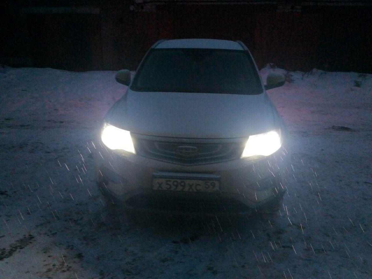

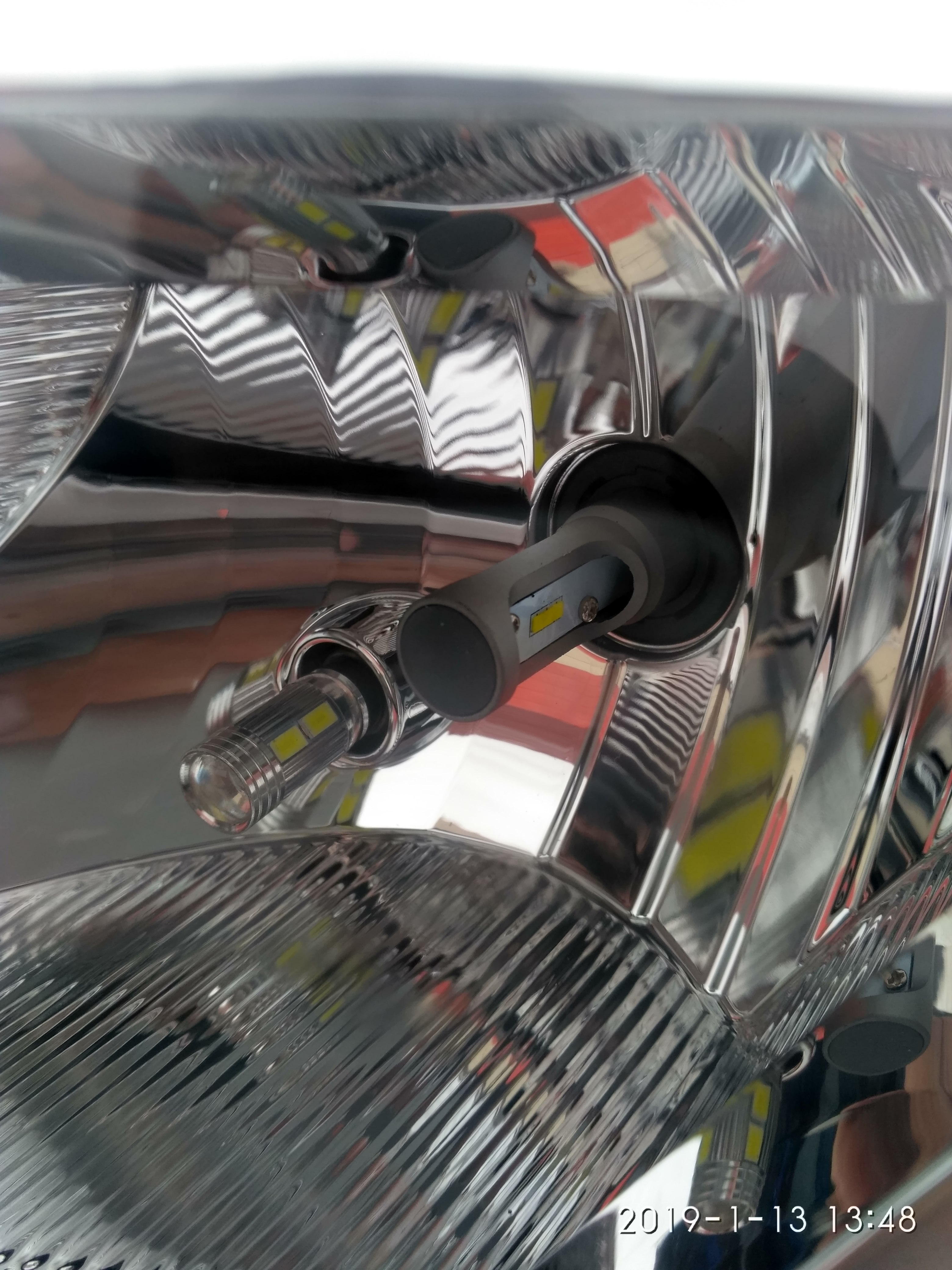

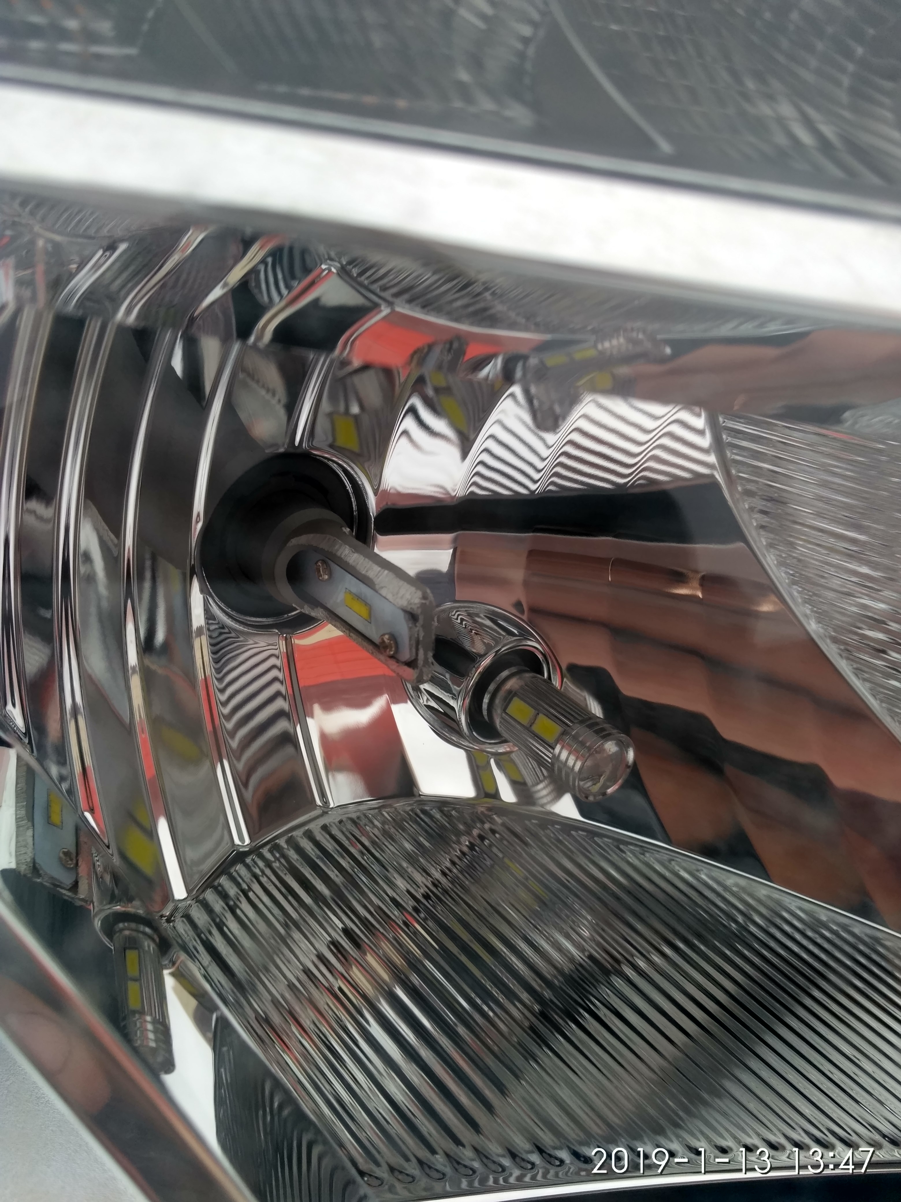

Всем доброе время суток, добрался до своих фар, поменял, галогеновые лампы на светодиодные, не сказать чтобы ахнуло, но это скорее всего от не очень дорогих ламп, по трассе прокачусь допишу про ощущения
Фото установленных LED в фару ближнего света:
Полет нормальный :ugeek:

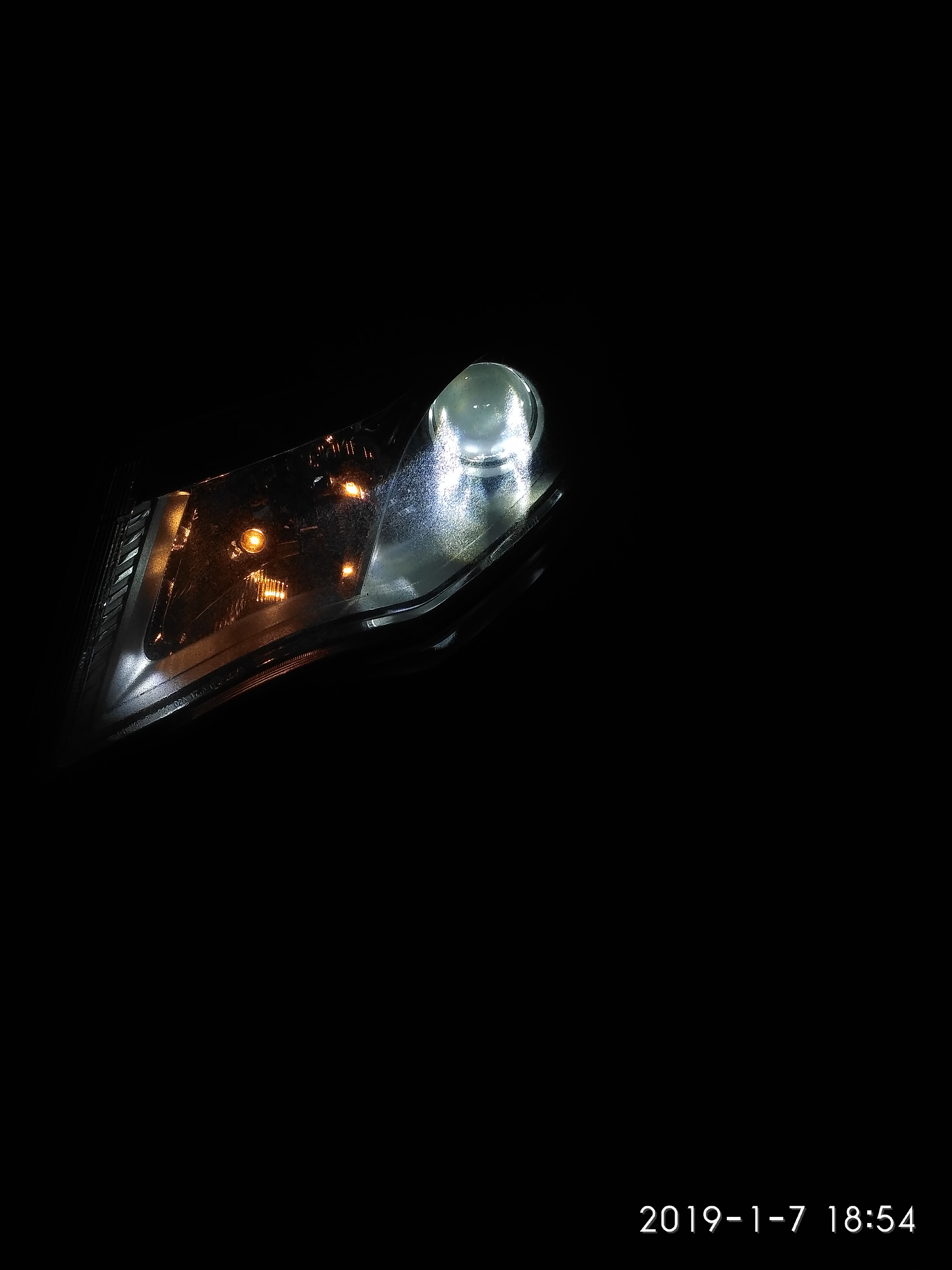

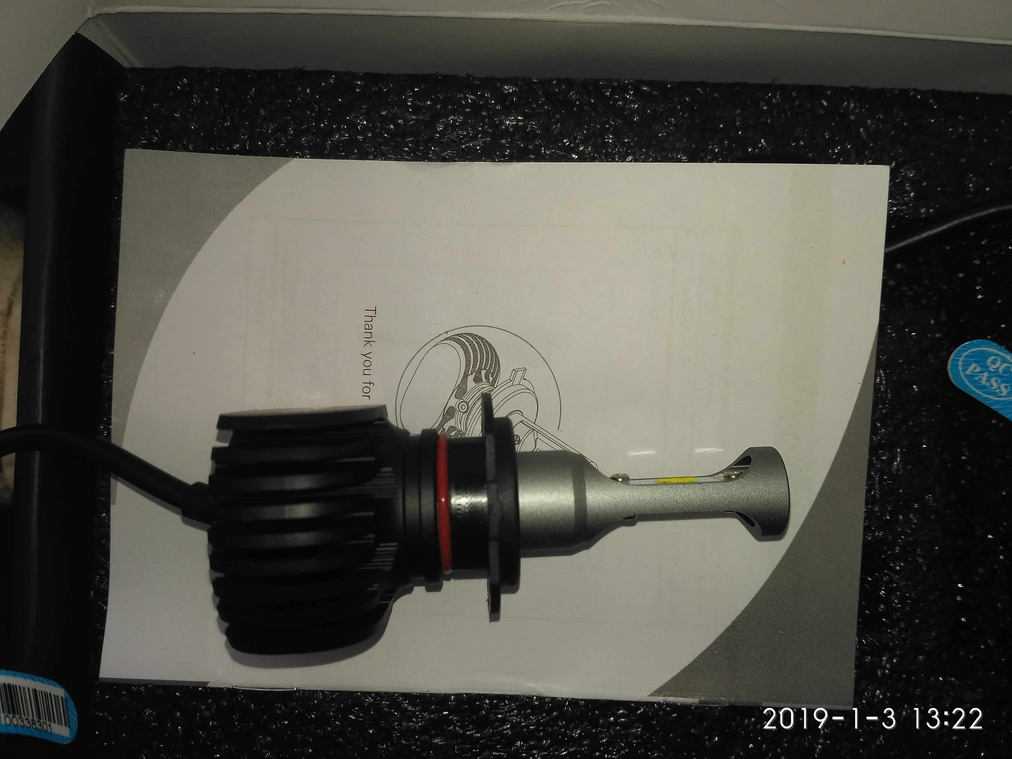

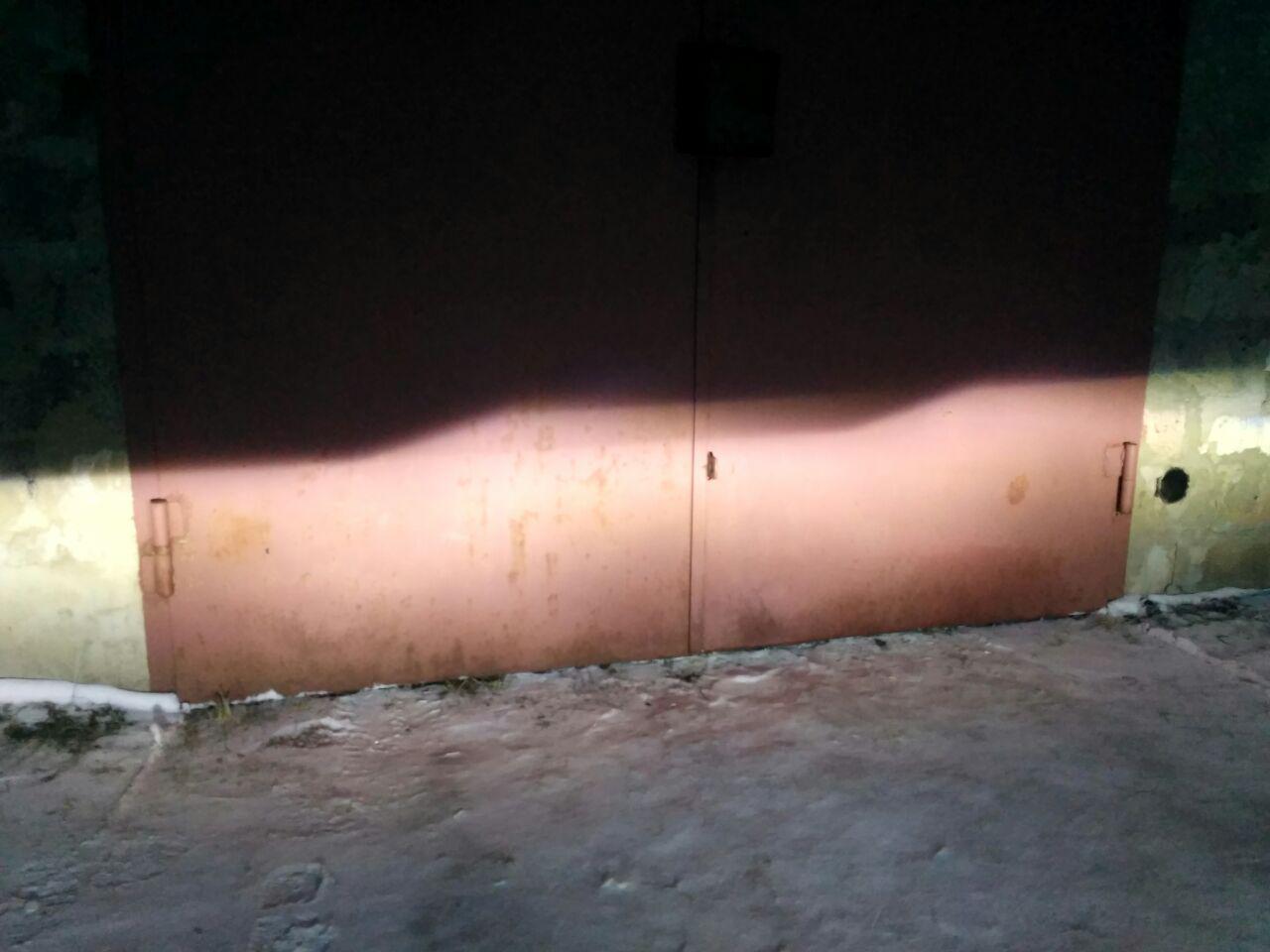

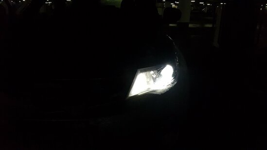

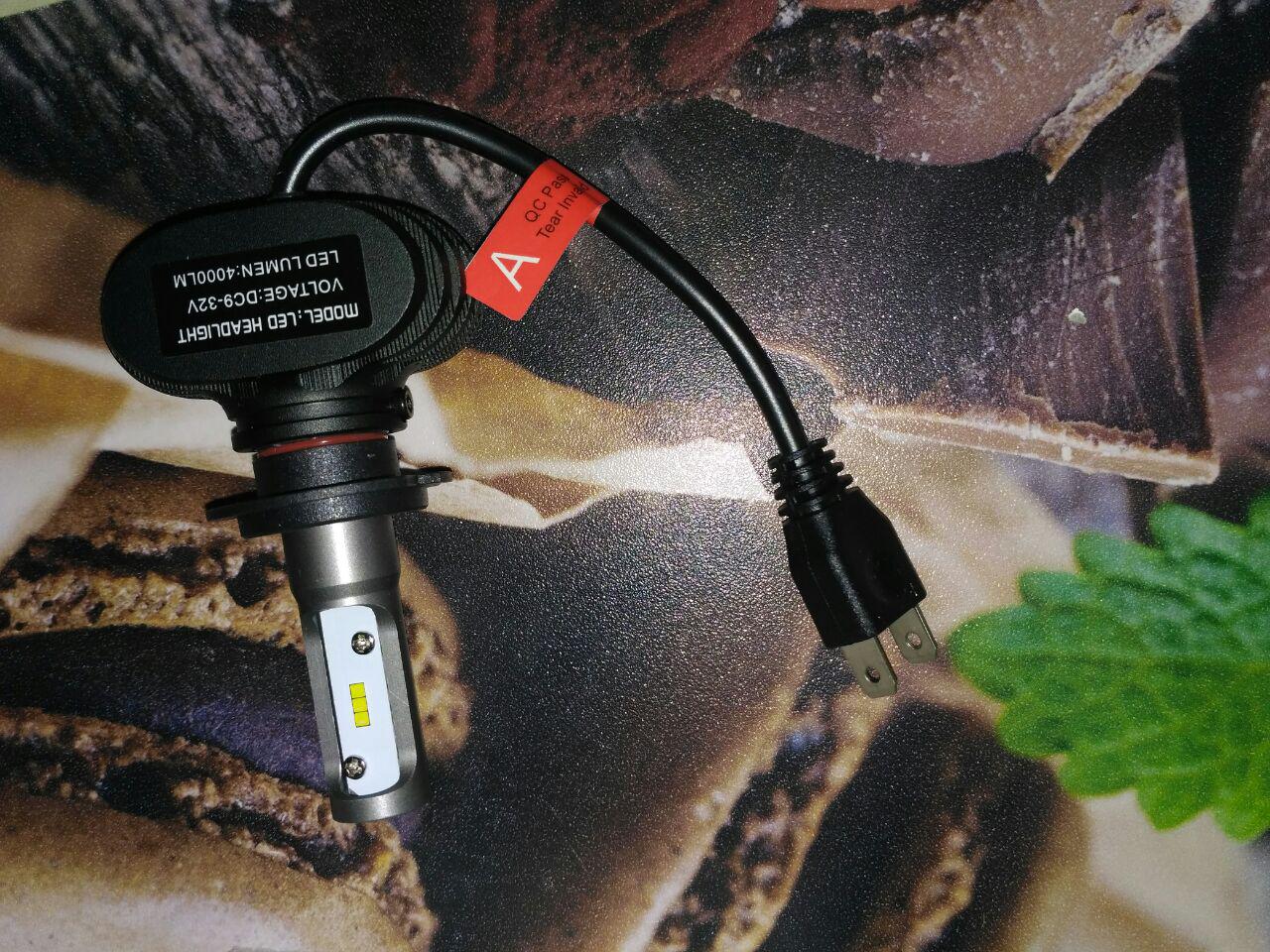

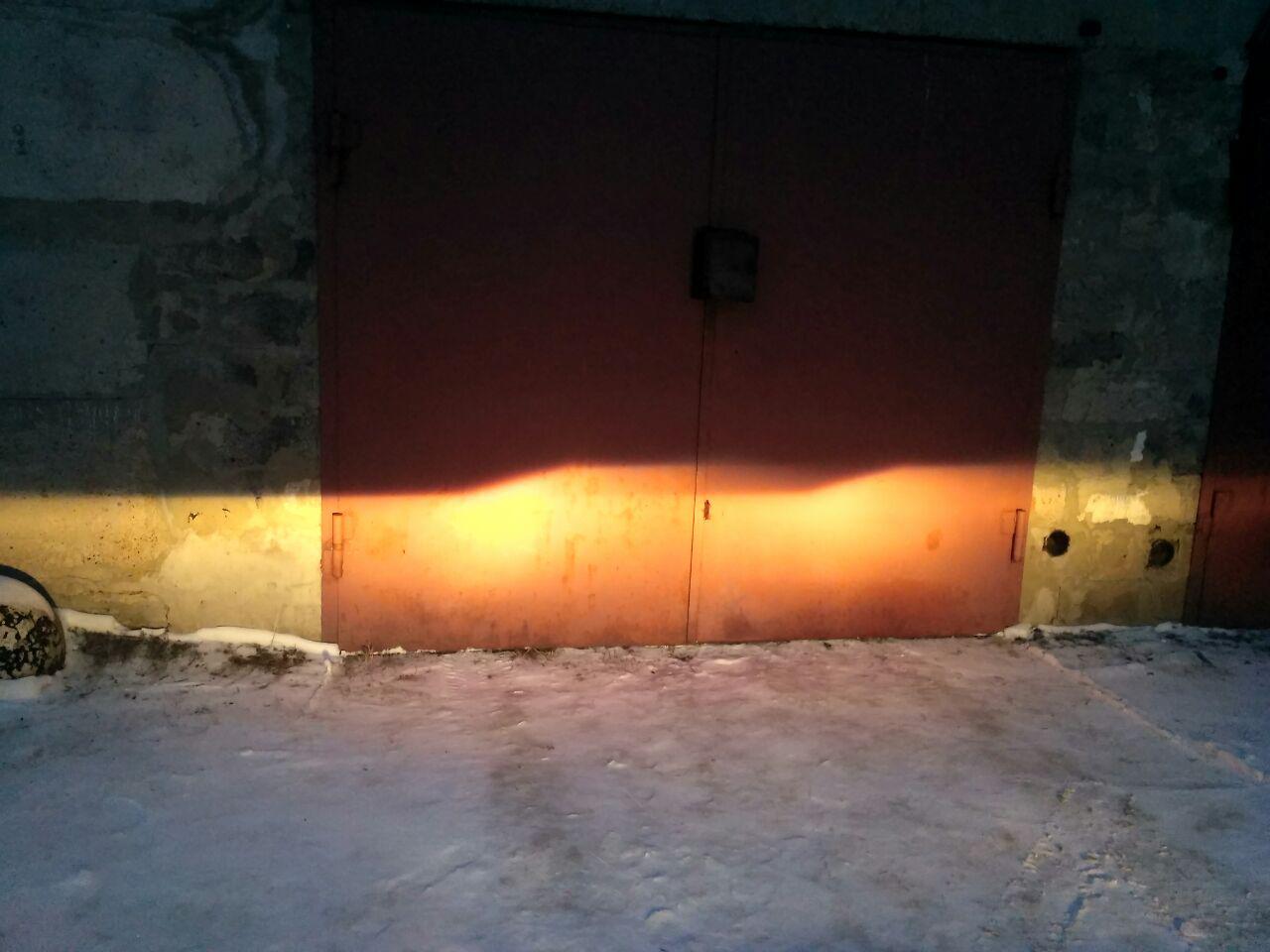

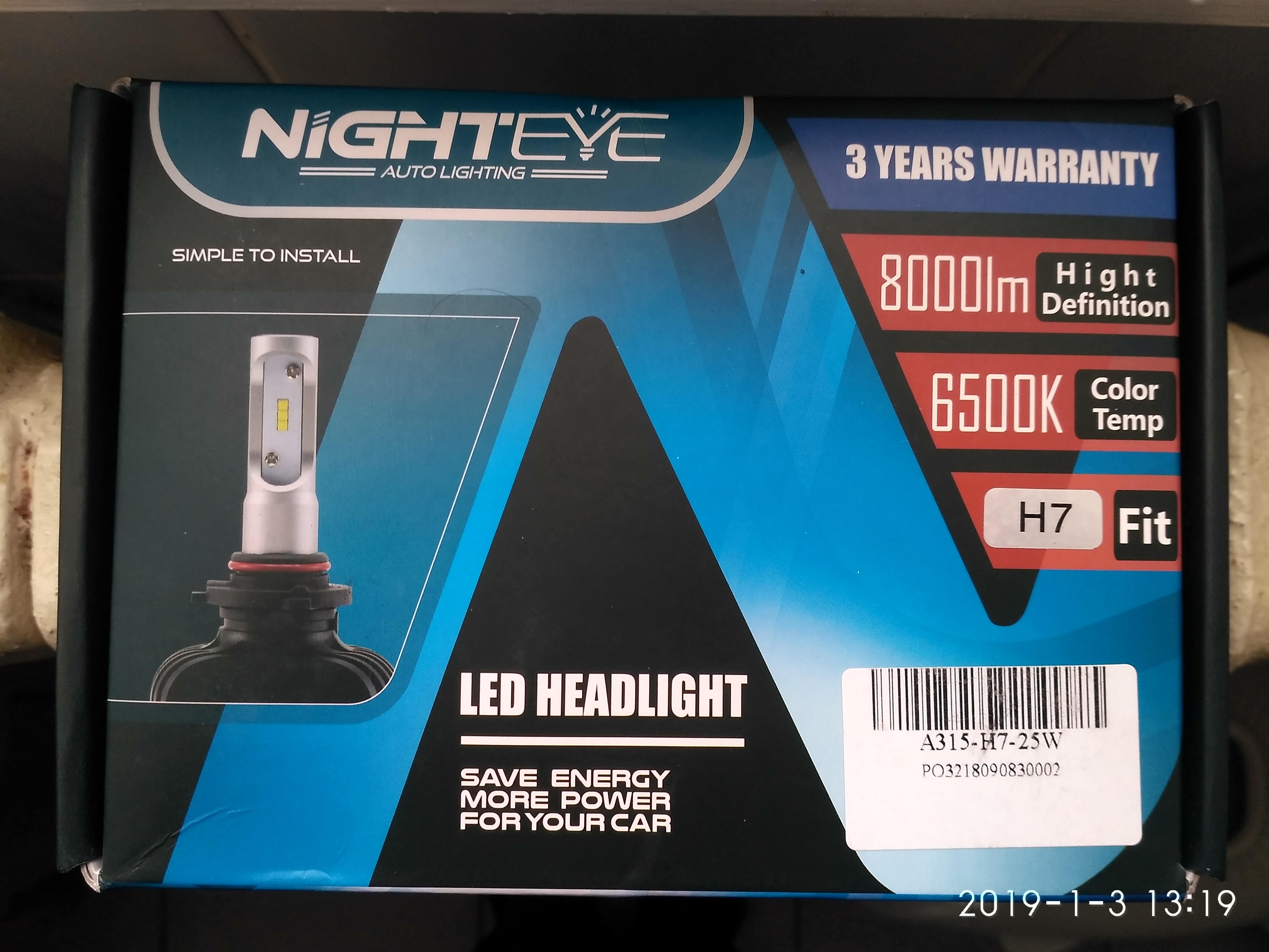

Заменил на такие, для линзованной оптики по описанию.
LED-лампы в ближний свет Geely Atlas 2.4 4WD Lux

Enminsk писал(а): 09 янв 2019, 20:19 И еще, освещенность у Led ламп проигрывает галогену, поэтому не видно особой разницы. Разве что освещенность обочины и, если хочется белый свет, тогда - да.
Для Н7 линзы, любая Led лампа, будет иметь четкую светотеневую границу, дело только в габаритах лампы.
Реально работают только Led линзы.
Вероятнее всего освещенность в центре страдает изза конструкции ламп. Вот эти по идее лишены такого недостатка
Enminsk
Сообщения: 40
Re: LED-лампы в ближний свет
#44
Вероятнее всего освещенность в центре страдает из-за конструкции ламп. Вот эти по идее лишены такого недостатка
Да, именно из-за конструкции освещенность и теряется.
Там тоже не все однозначно, нужно смотреть как они в фаре будут светить.

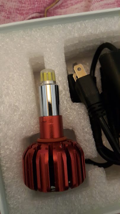

Купил парни вот такие, светят - огонь, но в нашей линзе свет отдают процентов на 30 не больше, видно на фото. Всё из-за толстой стенки между диодами. Думал кончик лампы затемняет, срезал его болгаркой, ничего особо не улучшилось. Переставил их в дальний и офигел, свет супер. Никакого переходника там не нужно, просто лампа в дальнем защёлкивается а не прижимается пружиной. Теперь хочу подобрать лампу в ближний.
Видно плохое распределение света.
Срезанная, получилось зря.
Таку в дальний советую, на алике 25$ но в ближний не идёт.
