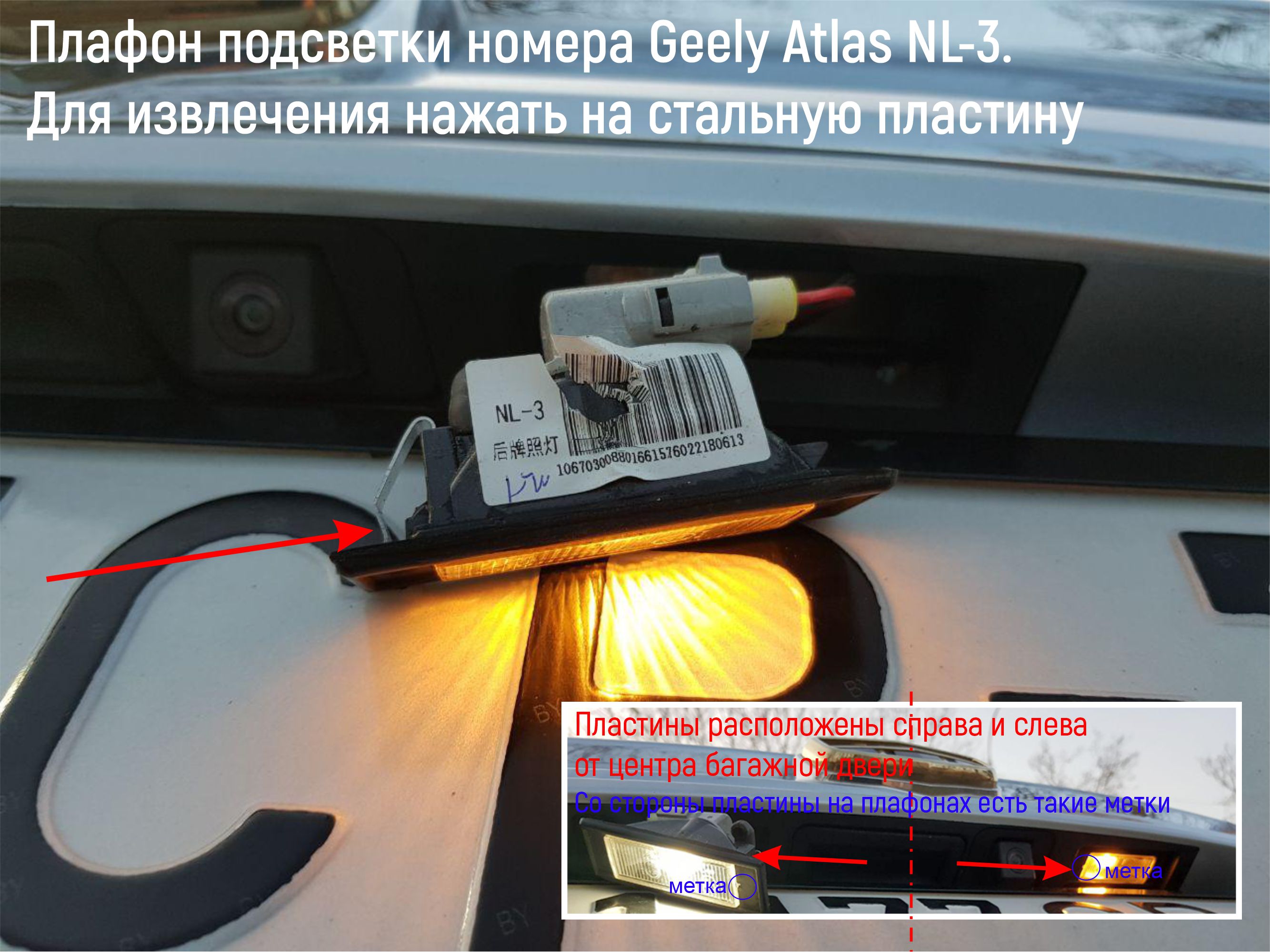

[РУКОВОДСТВО]: Заменить лампочку подсветки номера Geely Atlas. Извлечение плафона подсветки номерного знака Geely Atlas
Для замены лампочки подсветки номера вам понадобится немного внимания и собственно новая рабочая лампочка W5W 12V T10.
В Geely Atlas это делается не сложнее, чем в авто других марок, таким образом эту процедуру можно проделать, самостоятельно не прибегая к услугам СТО. По этой инструкции реально извлечь плафон, не повредив пластик плафона и автомобиля.
Как извлечь плафон подсветки номера Geely Atlas
Обратите внимание на иллюстрацию выше!

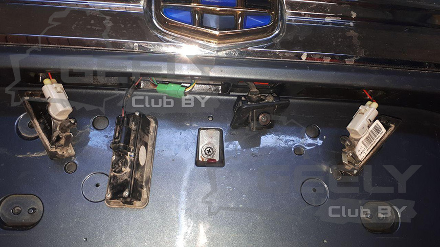

Нужно немного приложить силы (например, гибкой тонкой стальной пластиной. что-то наподобие стальной линейки) надавив на фиксатор, которых на каждом плафоне по 1 шт. Для определения с какой именно стороны плафона находится прижимная пластина, обратите внимание на крохотные [метки] на рассеивателях (такие точечки - обведены на рисунке синими кружками). Именно с той стороны и стоит нажимать.
Как правило, в заводской компоновке получается от центра "вертикальной оси" багажной двери в стороны (на рисунке обозначено стрелками).
Проделав это получите доступ к тыльной стороне плафона подсветки номера и к патрону, повернув который, сможете извлечь его и произвести замену лампочки (как написано выше, тип лампы - W5W 12V T10)
Сборку выполнить в обратном порядке.
Всем удачи!

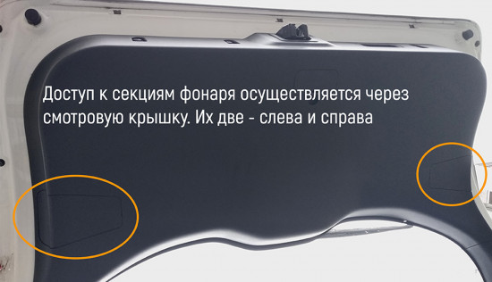

[РУКОВОДСТВО]: Замена лампы заднего хода Geely Atlas (иллюстрации)
Самостоятельная замена лампочки фонаря заднего хода Geely Atlas не такой уж сложный процесс.
Достаточно иметь исправную лампочку и некоторые знания.

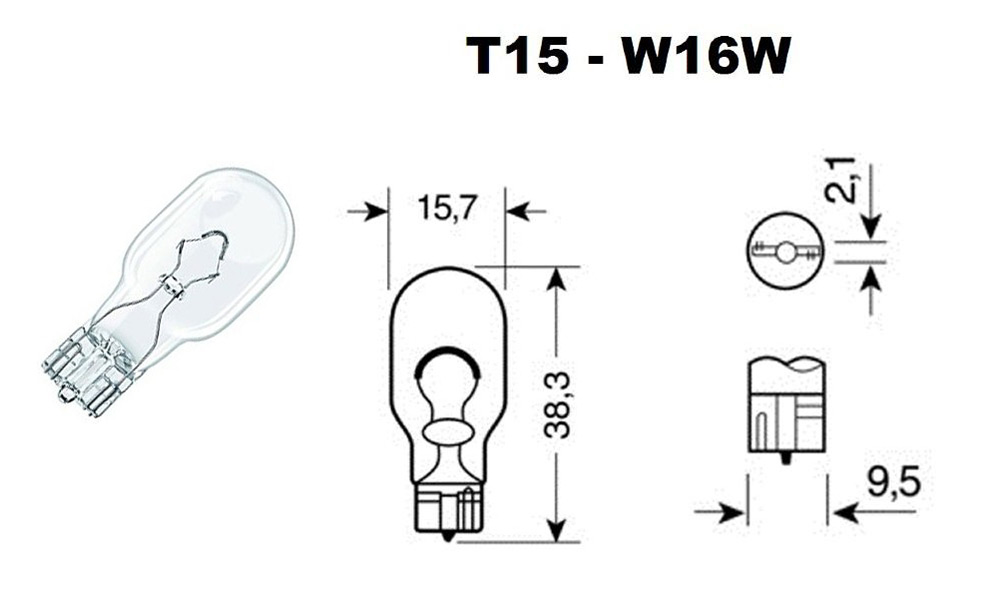

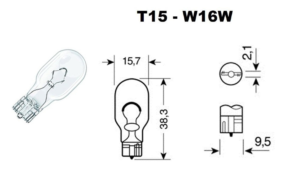

Используемая лампа для фонаря заднего хода - W16W T15, свет белый, 2 шт.

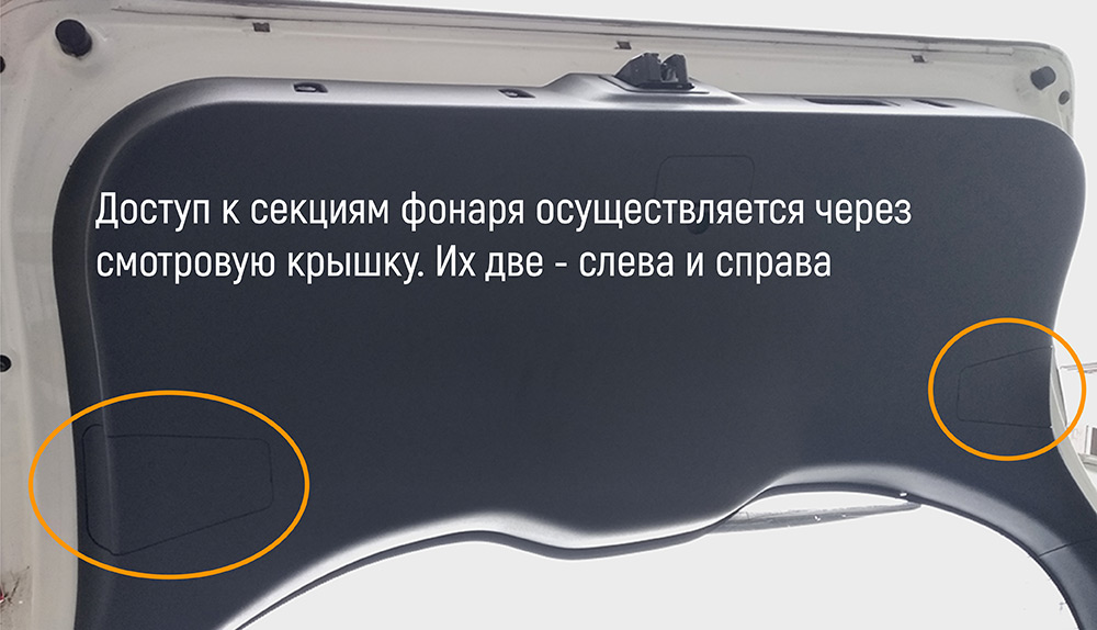

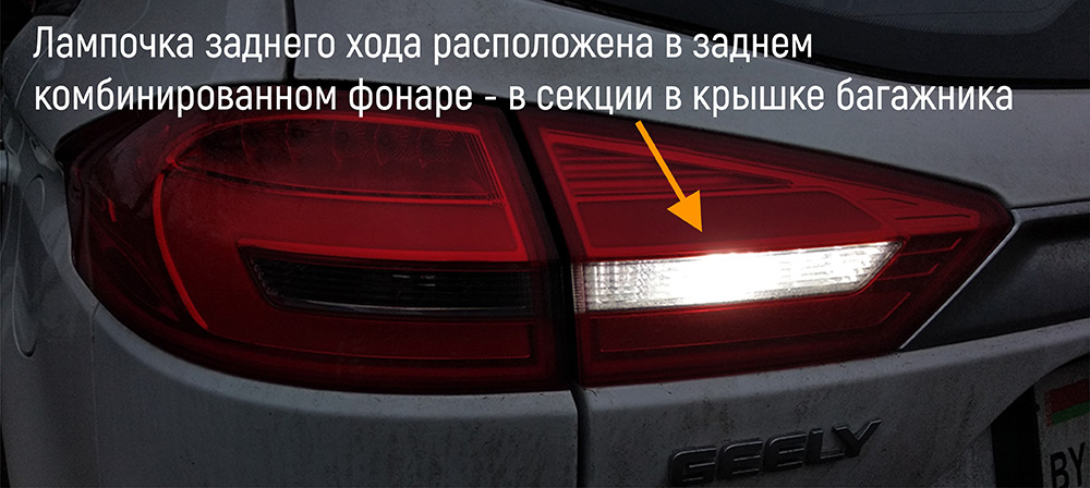

Задний комбинированный фонарь разделен на секции: 1-секция монтирована в заднюю часть(крыло) автомобиля; 2-секция располагается в крышке багажника (симметрично справа и слева).

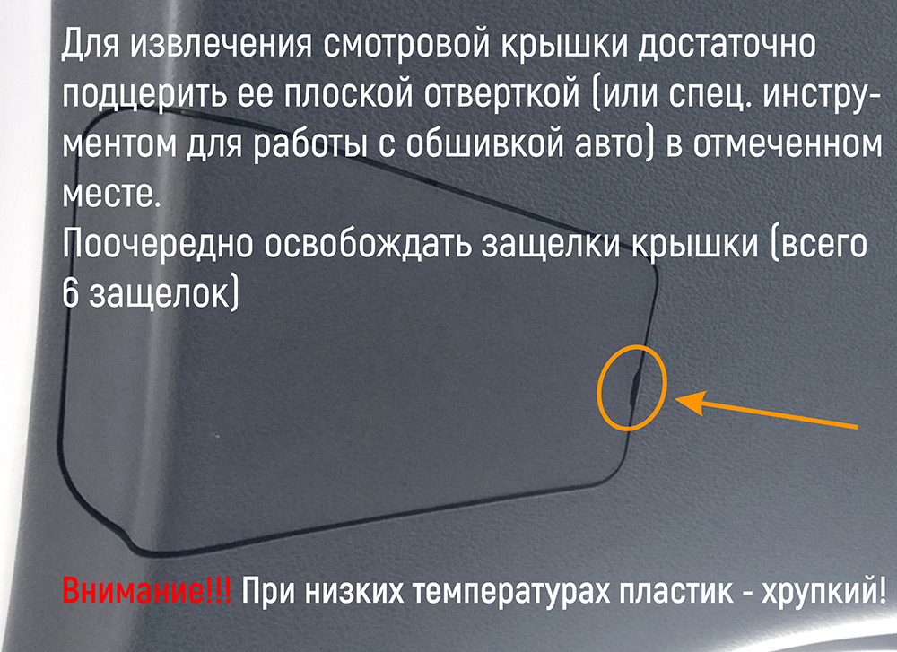

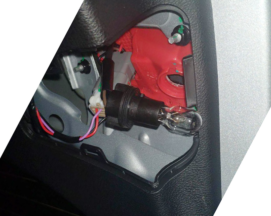

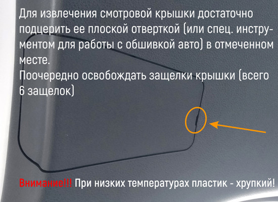

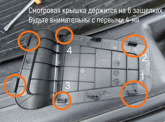

Для замены лампы фонаря заднего работы проводятся с секцией, расположенной в крышке багажника. Черная пластиковая внутренняя обшивка крышки багажника с внутренней стороны с двух сторон имеет заглушку (Смотровая крышка заднего фонаря), которую достаточно подцепить плоской отверткой (или специальным съемником) и последовательно “освободить” 6 защелок.
Доступ к тыльной стороне фонаря и патрону для замены лампы - будет открыт. Патрон из фонаря извлекается поворотом на 90 град.
После замены лампочки сборка производится в обратном порядке.

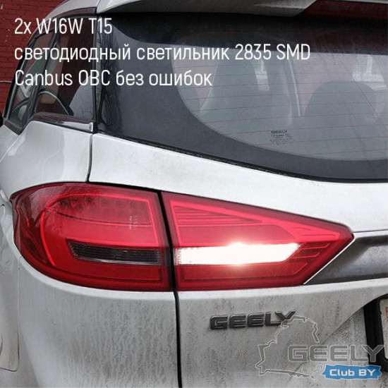

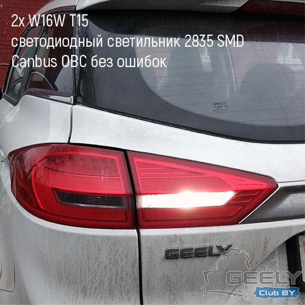

Важа писал(а): кто-нибудь менял лампы на светодиодные, стало ли лучше?

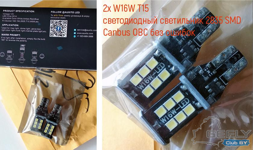

После замены ламп фонарей заднего хода Geely Atlas на светодиодные (как на фото), результатом стала нормальная освещенность при движении назад (особенно заметно там, где нет уличной подсветки или иного внешнего источника света).
Лампочки бюджетные, комплект из 2 шт ~$3.
Вопрос освещенности при движении назад решён (9/10). Есть у этих лампочек недоработка (маленький минус): при переключении селектора передач в положение R (задний ход) - лампочки дают небольшие помехи (наводки) на радиоприемник машины.
