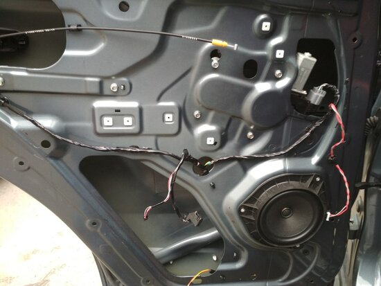

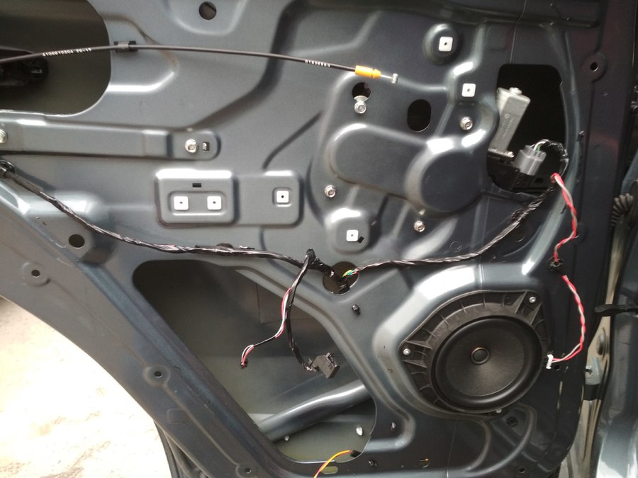

Поставил сегодня динамики в задние двери. Ставил арт. 1067001038, по размеру подошли хорошо, но отверстия для креплений пришлось пересверливать (в динамиках) , т.к. они не совпали с дверными. По субъективному ощущению сзади звук стал лучше, спереди ничего не поменялось.

Поставил в задние двери динамики Урал и зашумил их, на максимальном уровне играют чисто без всяких скрипов,бассы огонь. В ближайшее время шумка передних дверей и пищи в задние дополнительно. Разница есть существенная.
