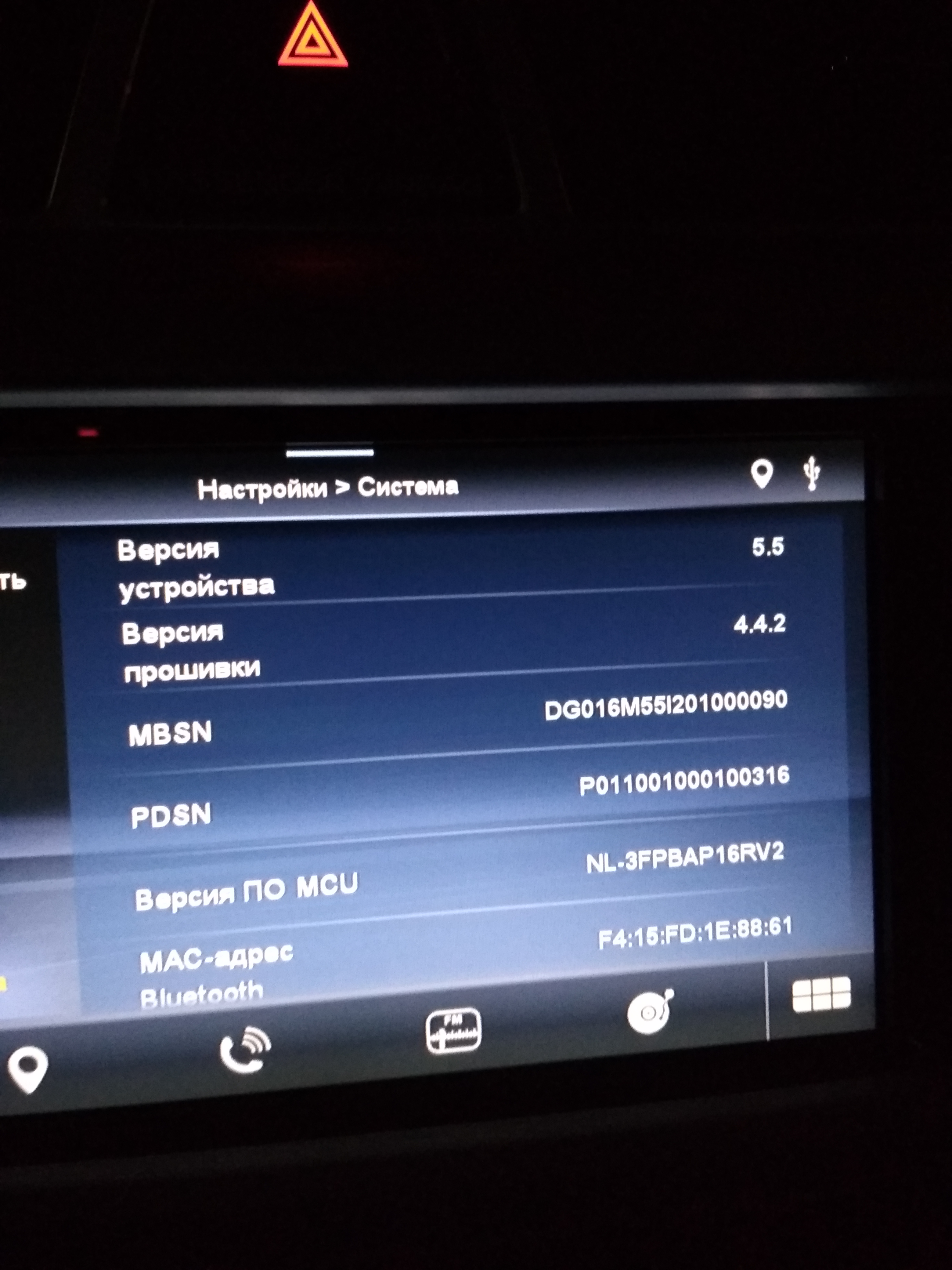

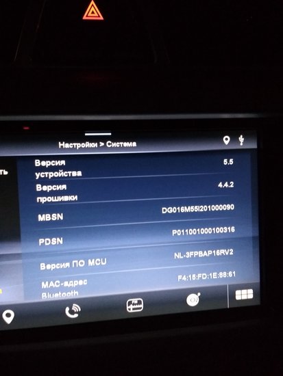

Что у меня не так? :(

лицензия нужна на igo, а на флешке он ее не нашел

Так там же она, именно этот файл с цифрой 316 на конце

Ну вроде все как в инструкции, или что-то я там не дополнял, скорее всего так.

в корне флешки д.б файлик с расширением ini, папка license, в ней папка с номером PDSN и в ней лицензия

Понял, спасибо, у меня похоже просто лицензия в корне флешки была.

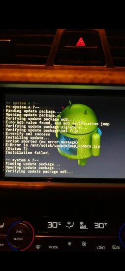

Приветствую, подскажите что за ошибку выдает при переходе к пункту 8 apply map update from UDISK

Вылетает на начальную страницу через пару сек

И когда делал первый пункт тоже вылезала эта ошибка а после после уже заливалась прошивка мин 30
