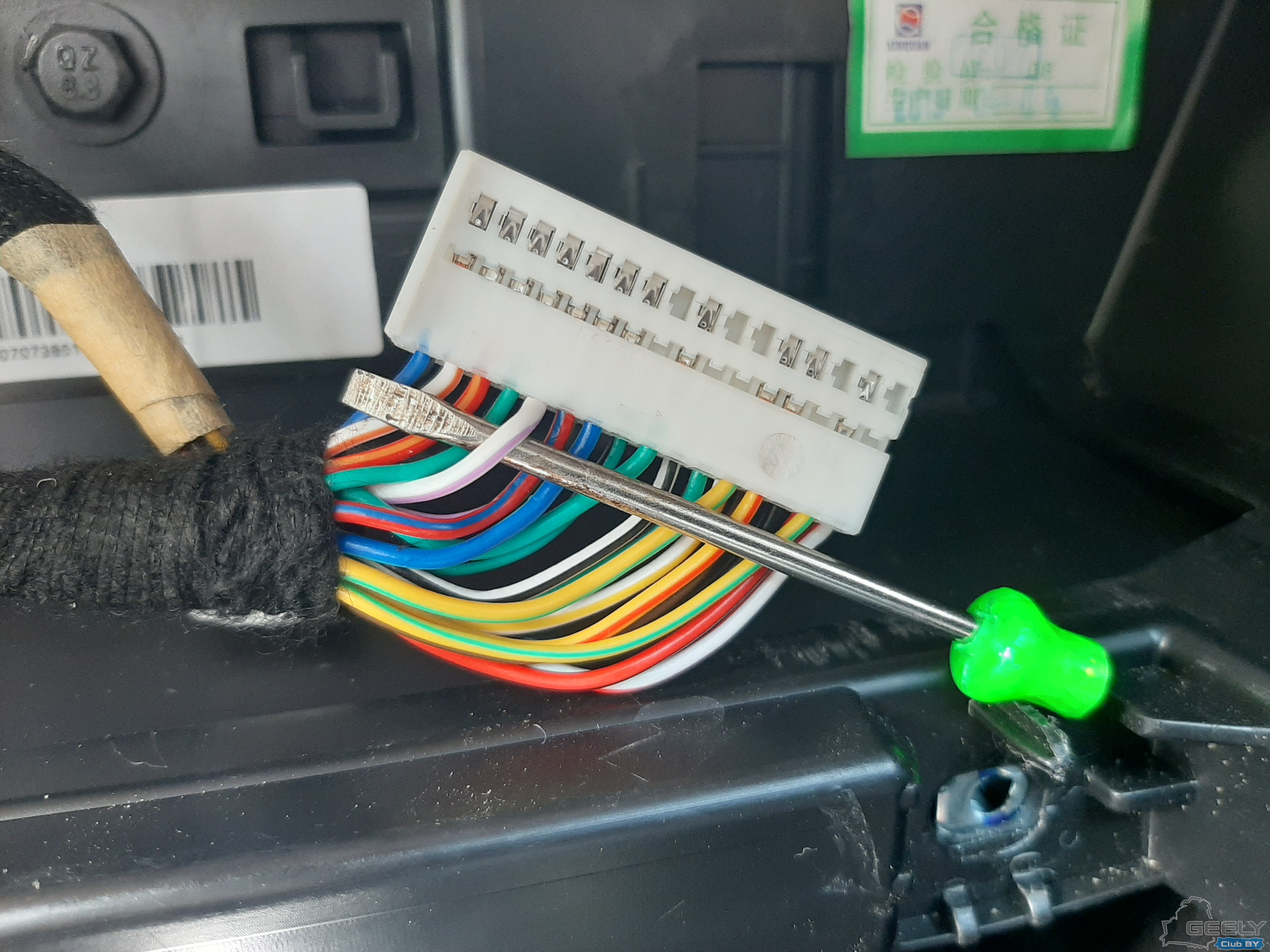

Фотки делал сам, снимал приборку т.к. делал дополнительный антискрип.

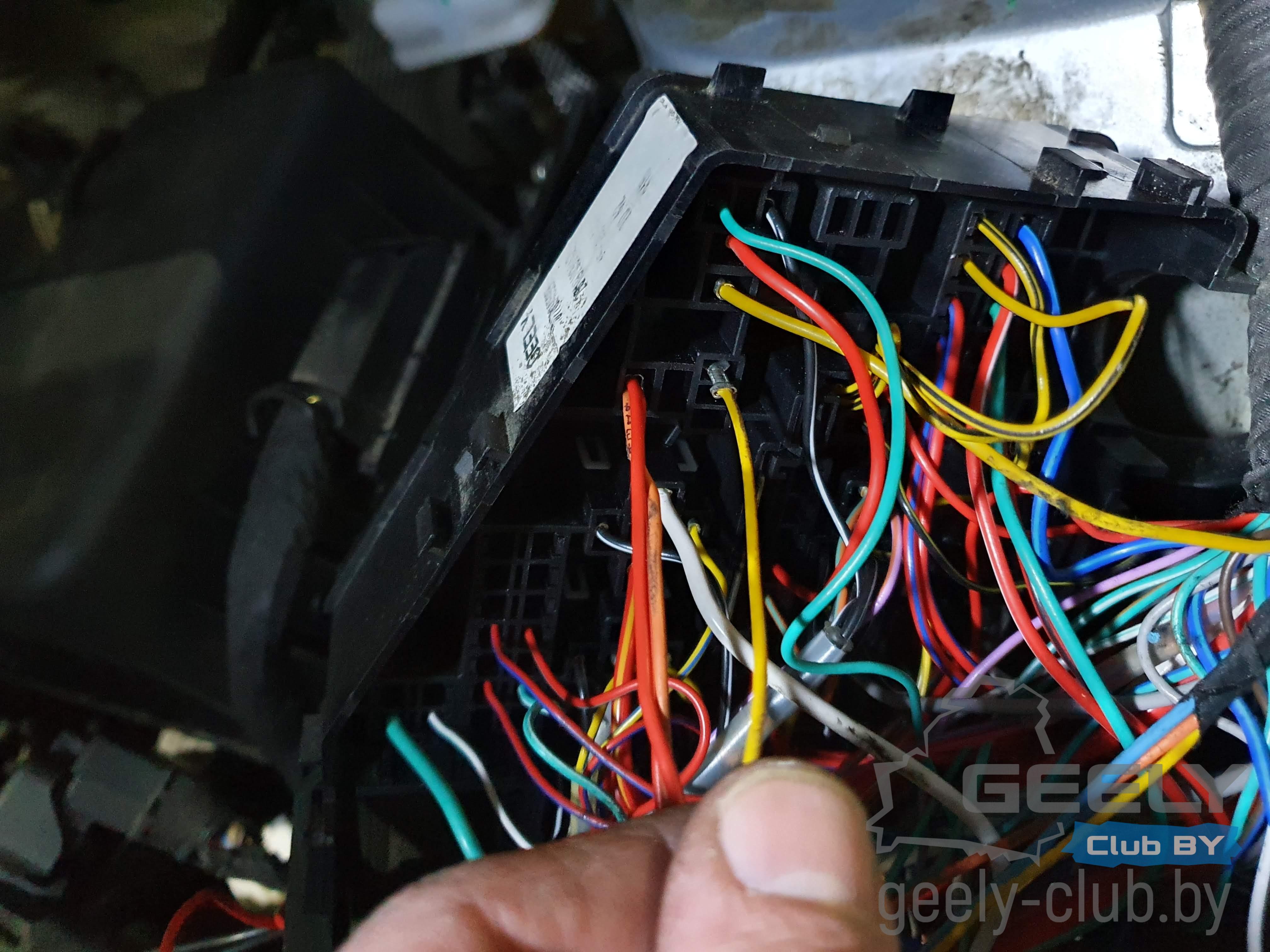

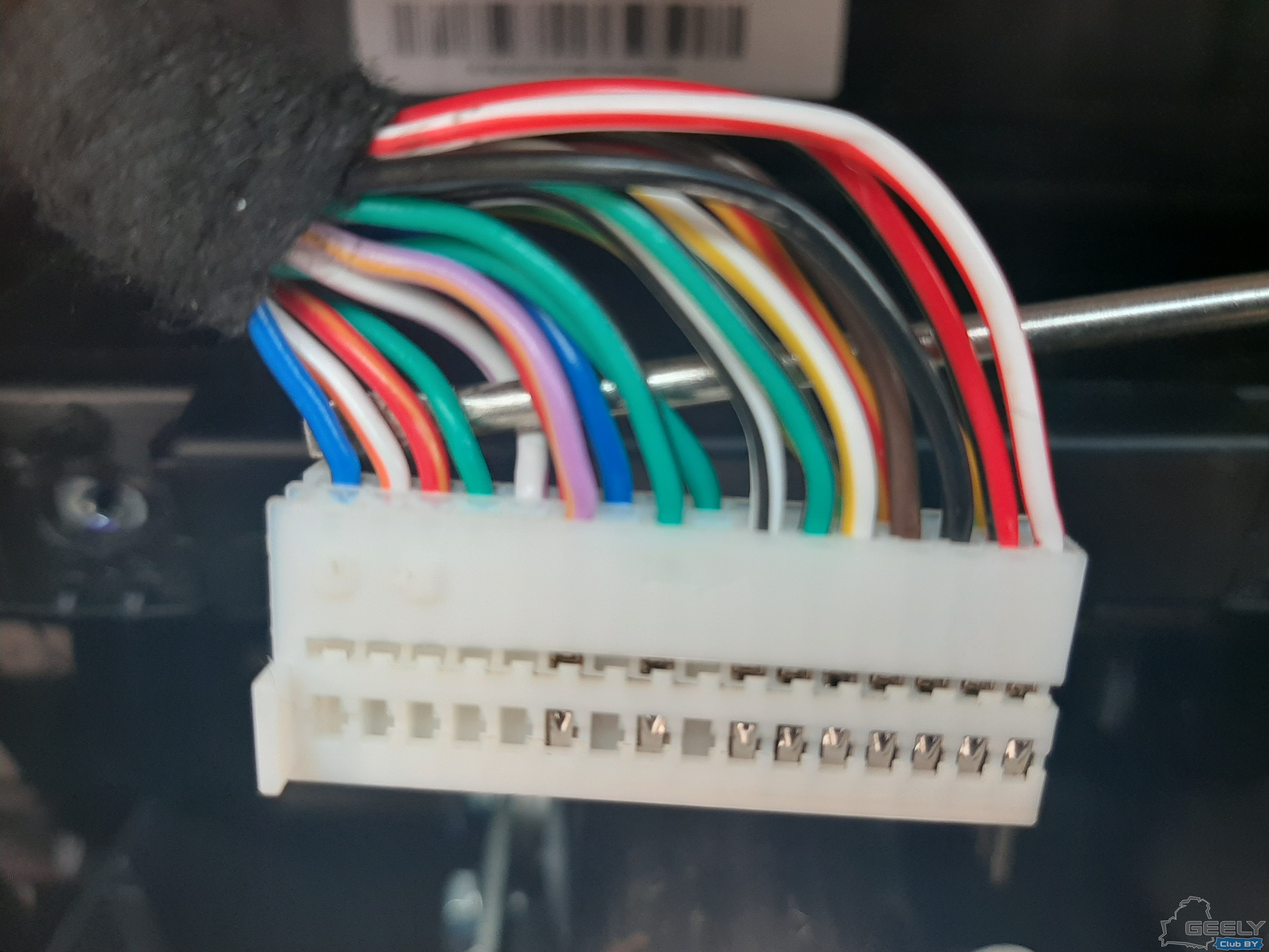

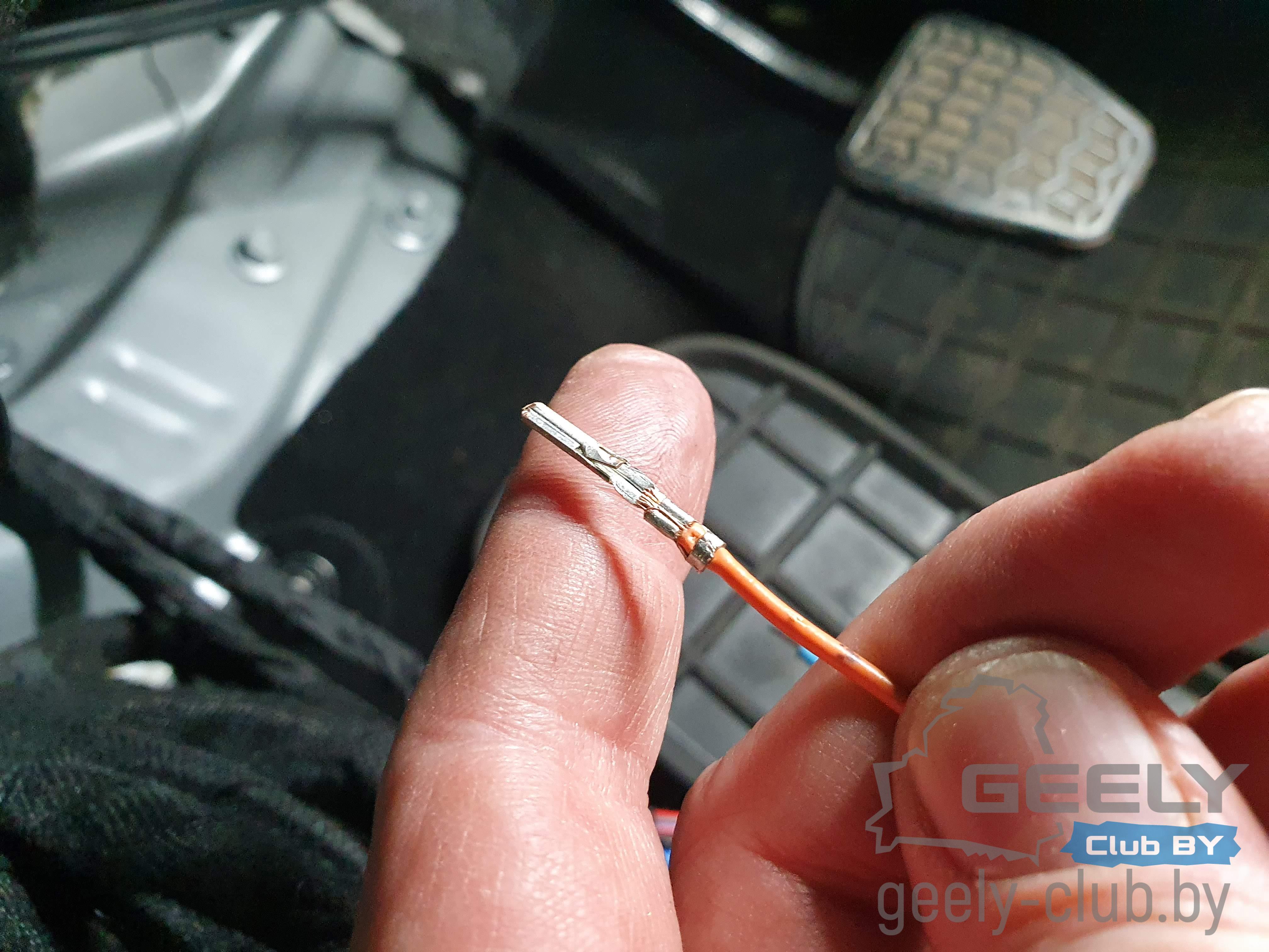

Дополню. Бело-коричневого провода я там не нашел.
- Yriy TW
- Сообщения: 5
- Стаж: 6 лет 8 месяцев
- Авто: Geely Emgrand x7 Х (NL-4) 1.8, standart
- Город: Новополоцк

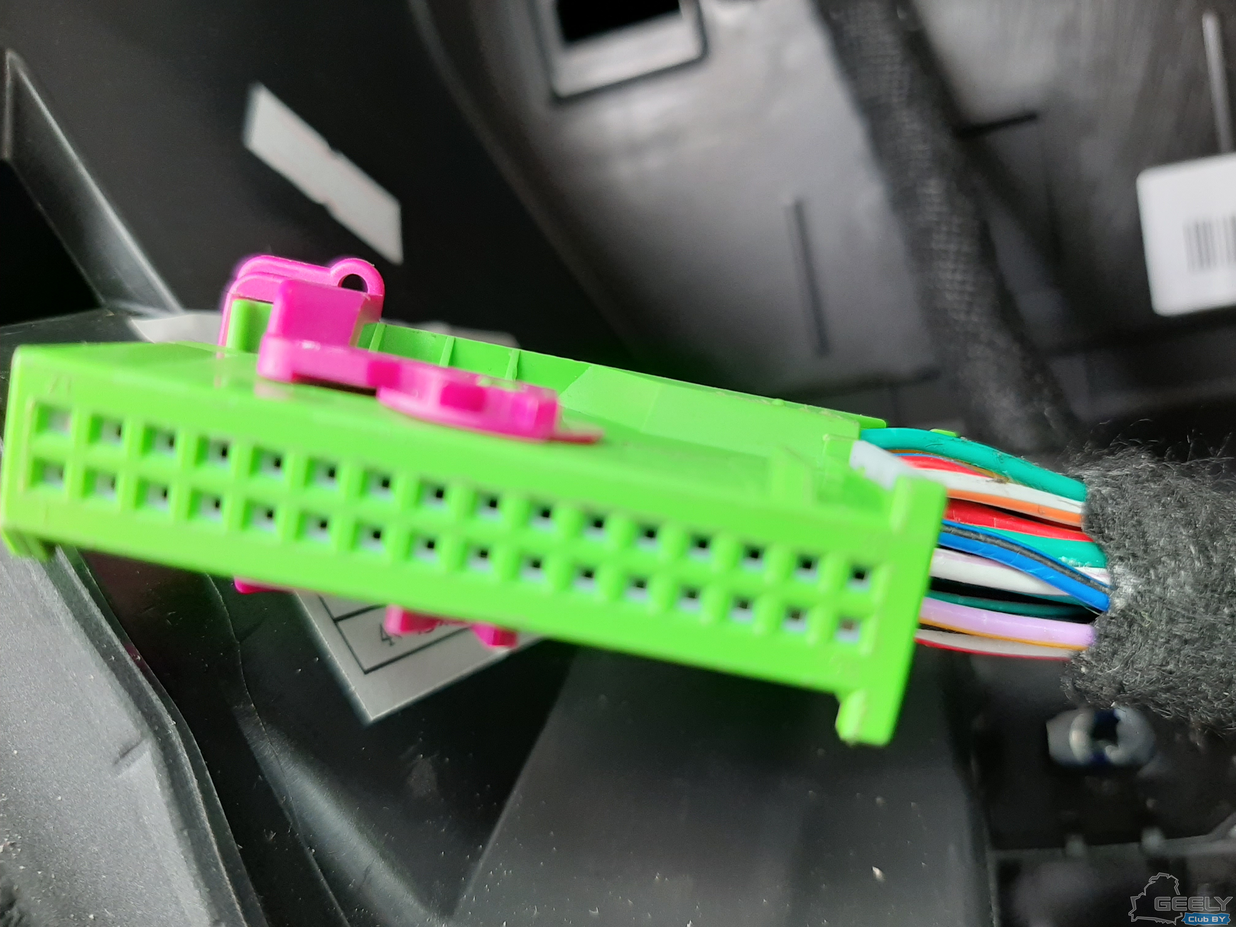

Противотуманные фары для Geely Emgrand X7 Base. Установка ПТФ на "бедные" комплектации Emgrand X7 NL-4 без помощи дилера

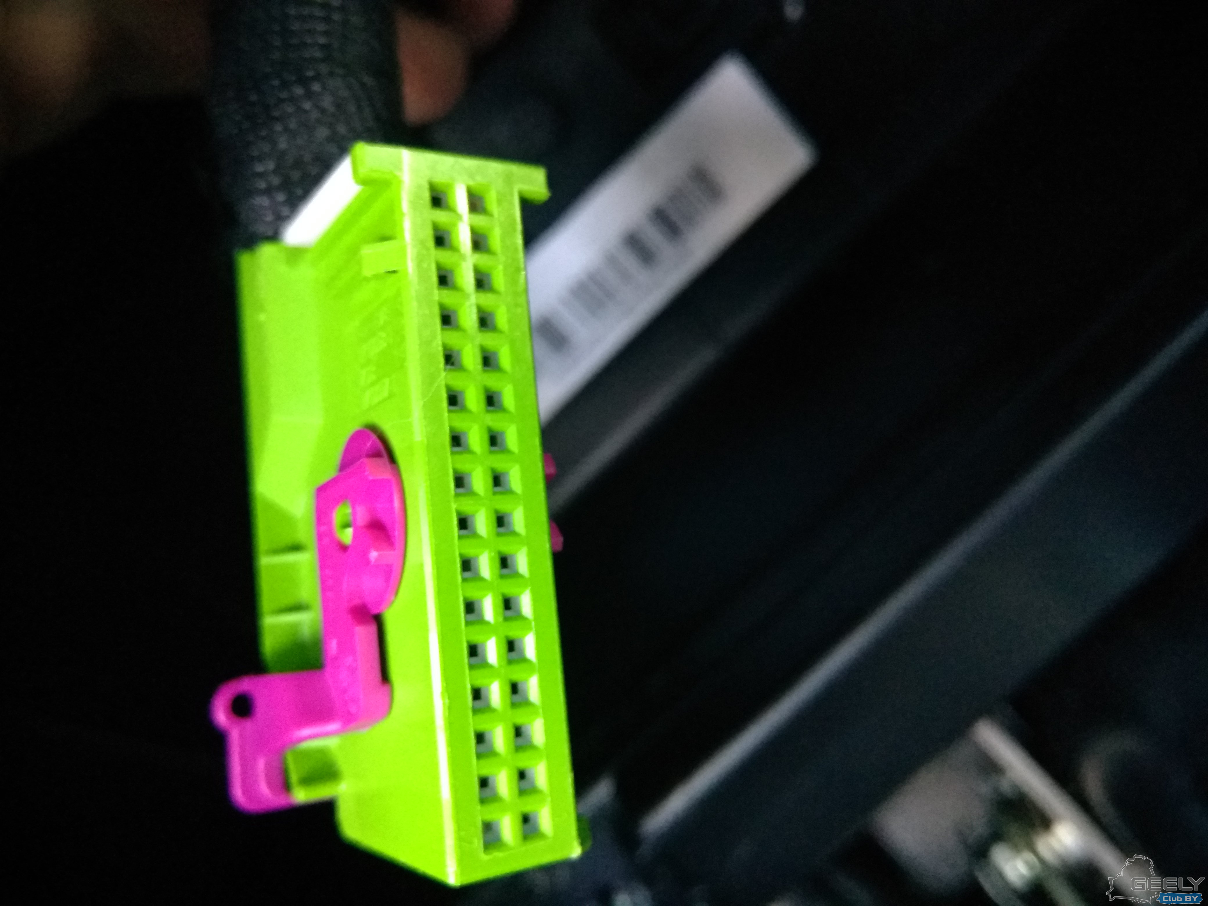

Разобрал зелёную фишку приборки, к 28 пину ведёт бело-фиолетовый провод. Отделил отверткой.

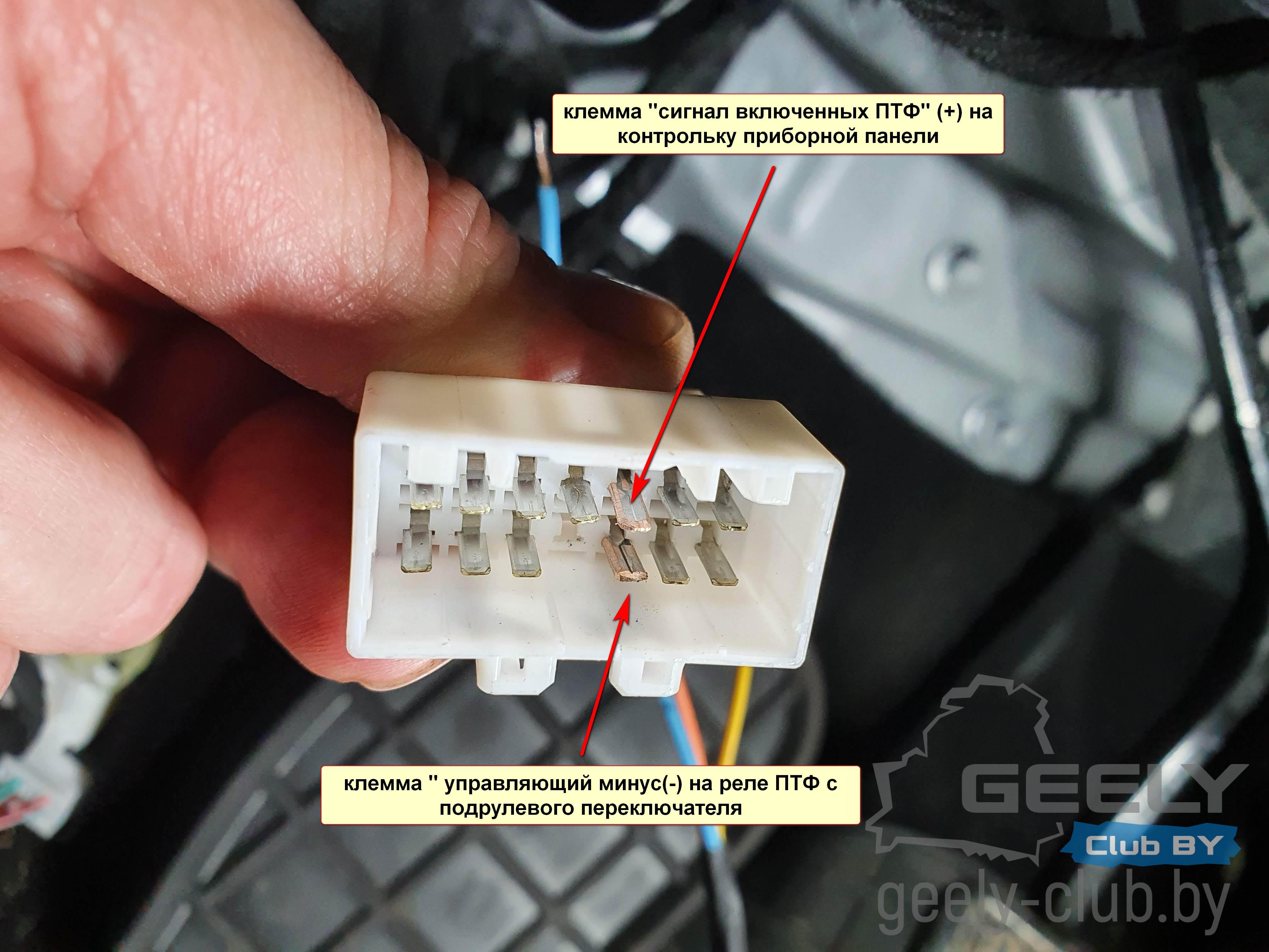

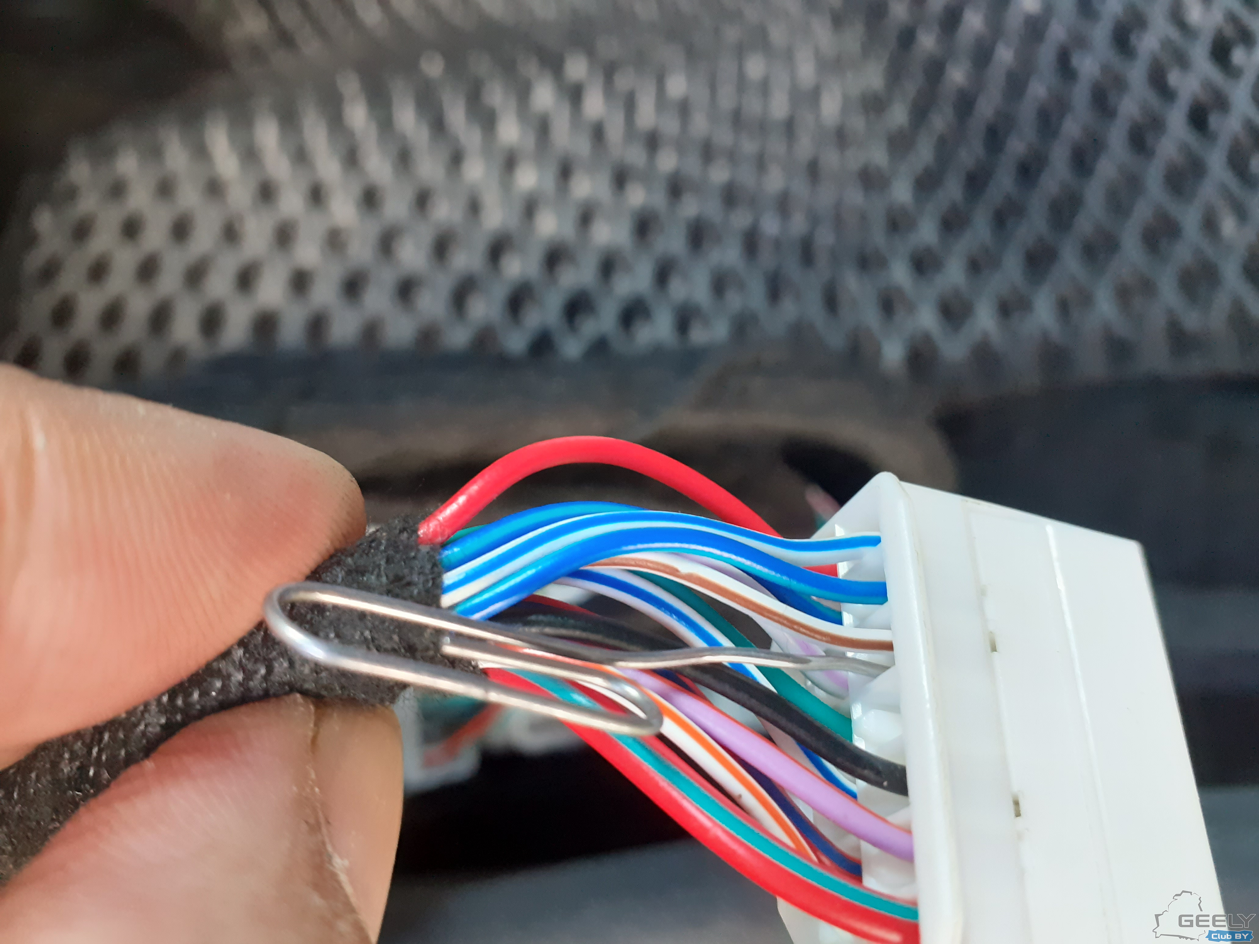

Хотя если проанализировать полученную информацию, то получается так.
Провод такого же цвета есть на разъёме и он как раз напротив того, что я отмечал скрепкой. Это видно на фото если его хорошо увеличить.
На этом фото ответный разъём в распределительной коробке у левой ноги.
На фото отмечен пустой pin включения ПТФ, а как раз напротив него пустой pin, который с большой долей вероятности и есть место подачи сигнала на сигнальную лампочку в приборной панели от реле включения ПТФ. В любом случае сейчас нет под рукой прибора, чтобы проверить. Чуть позже проверю.

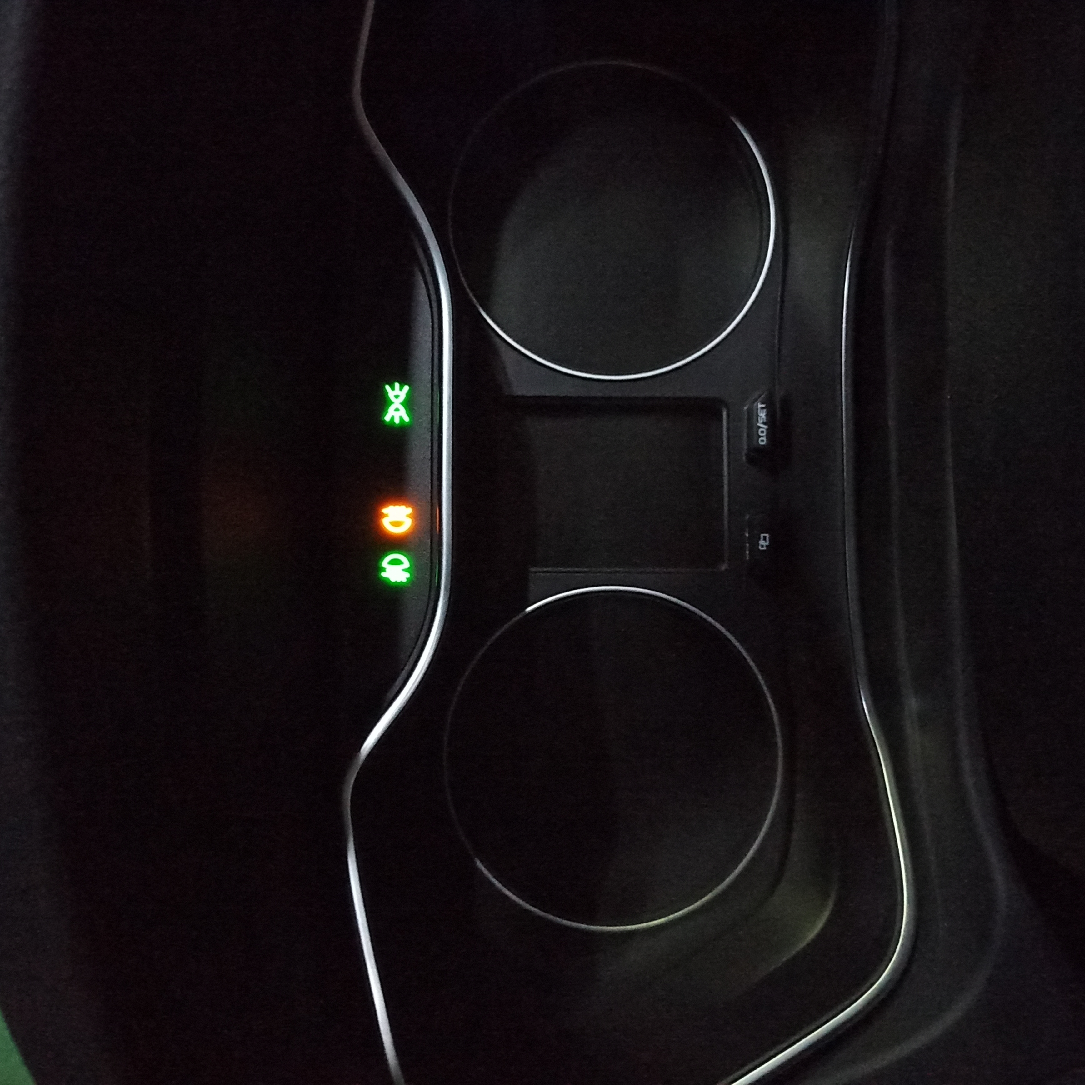

А у вас случаем нет фотки обратной стороны приборной панели. Интересует как раз место где установлены сигнализаторы включения противотуманок. Там лампочки? Руки чешутся доделать до конца обещанное.
Но на улице -20 и ломать ничего не охота. Буду разбирать почти всю торпедо для установки другой магнитолы и сразу доделать проводку на фары и видеорегистратор надо бы.

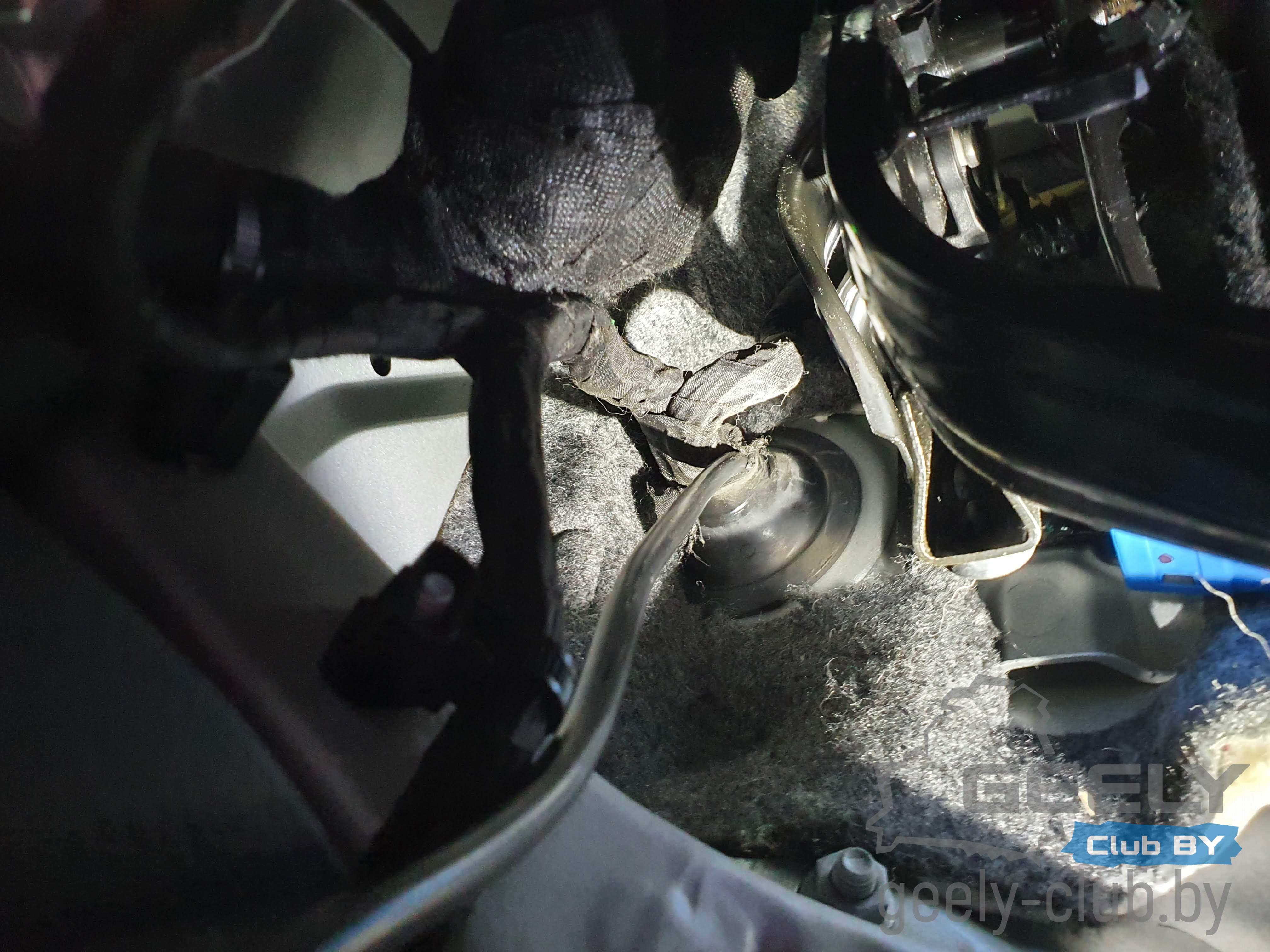

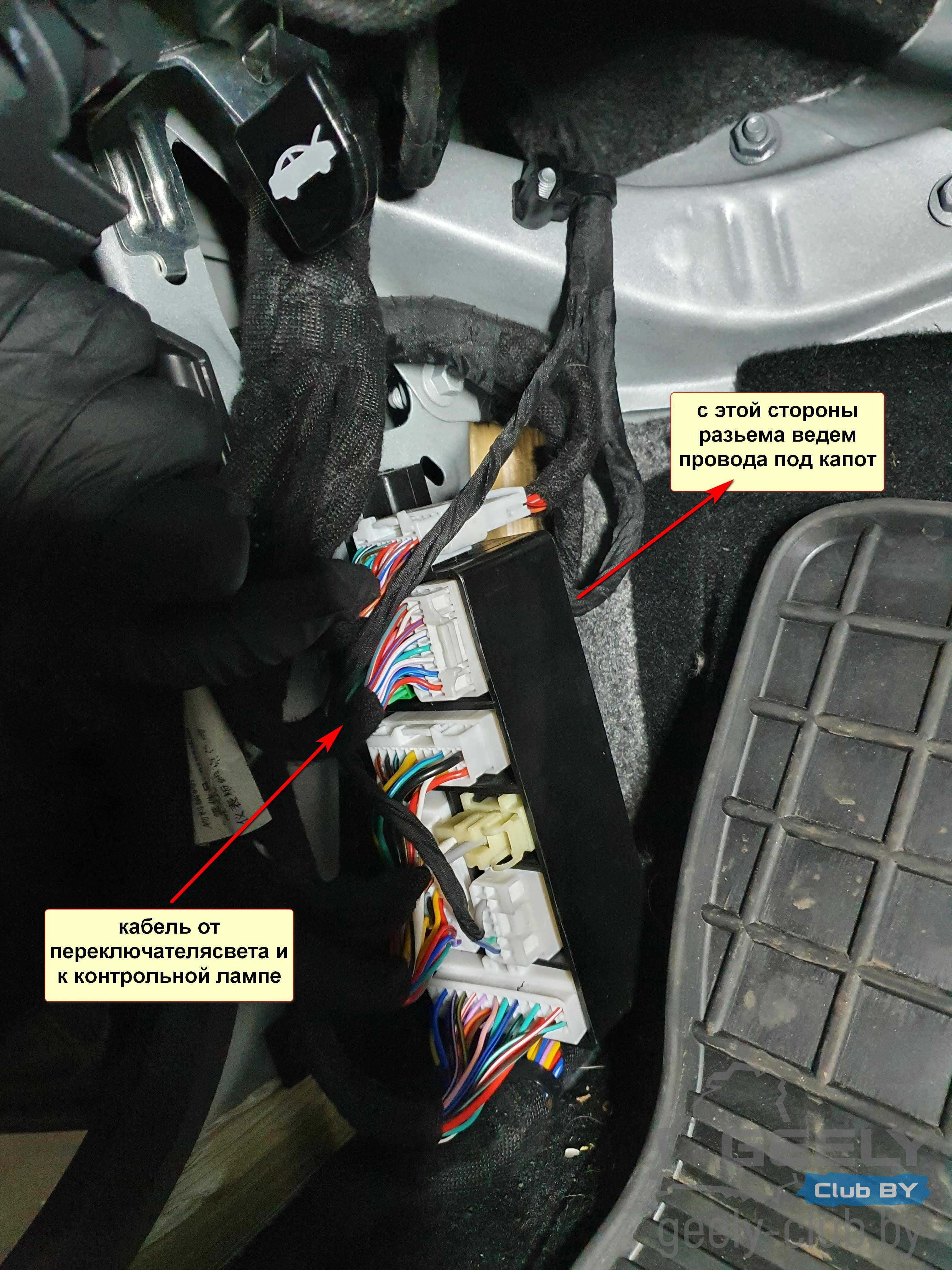

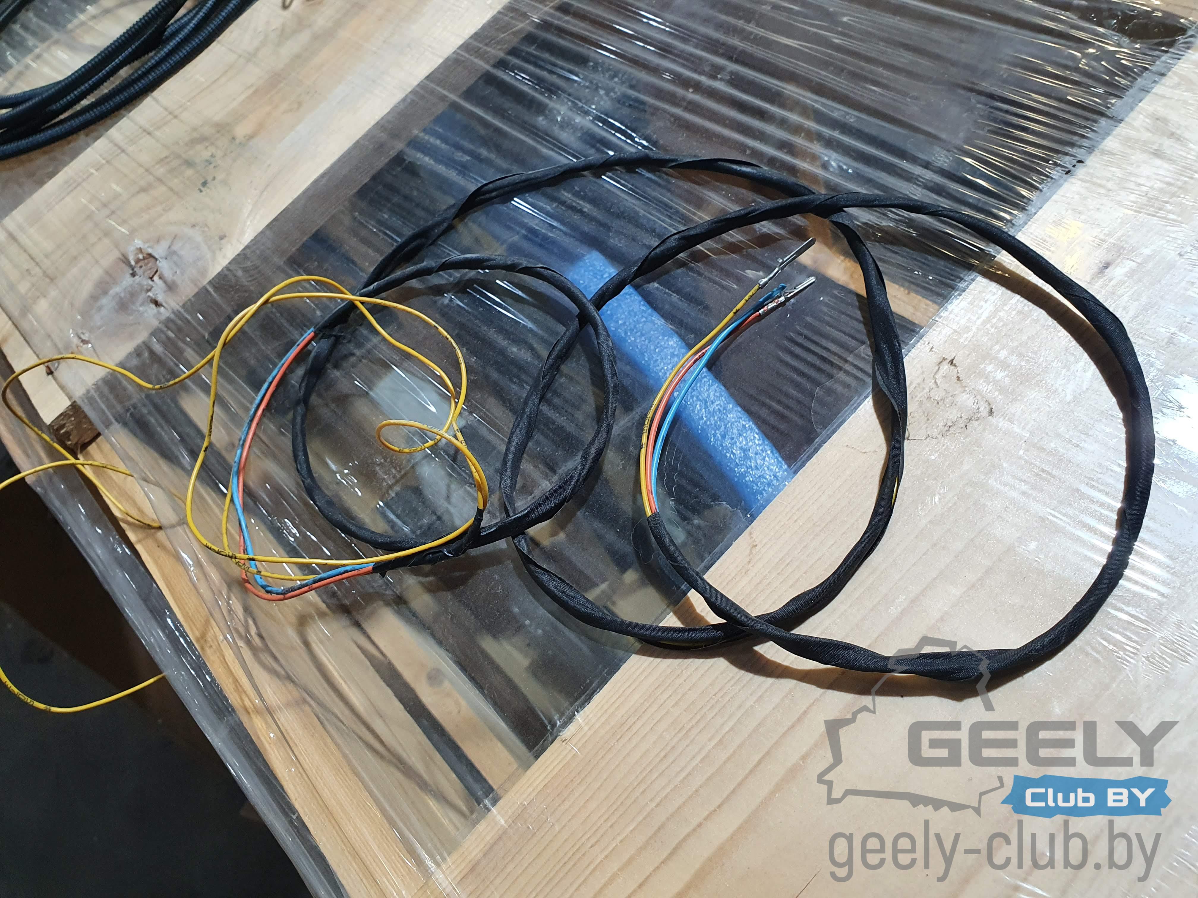

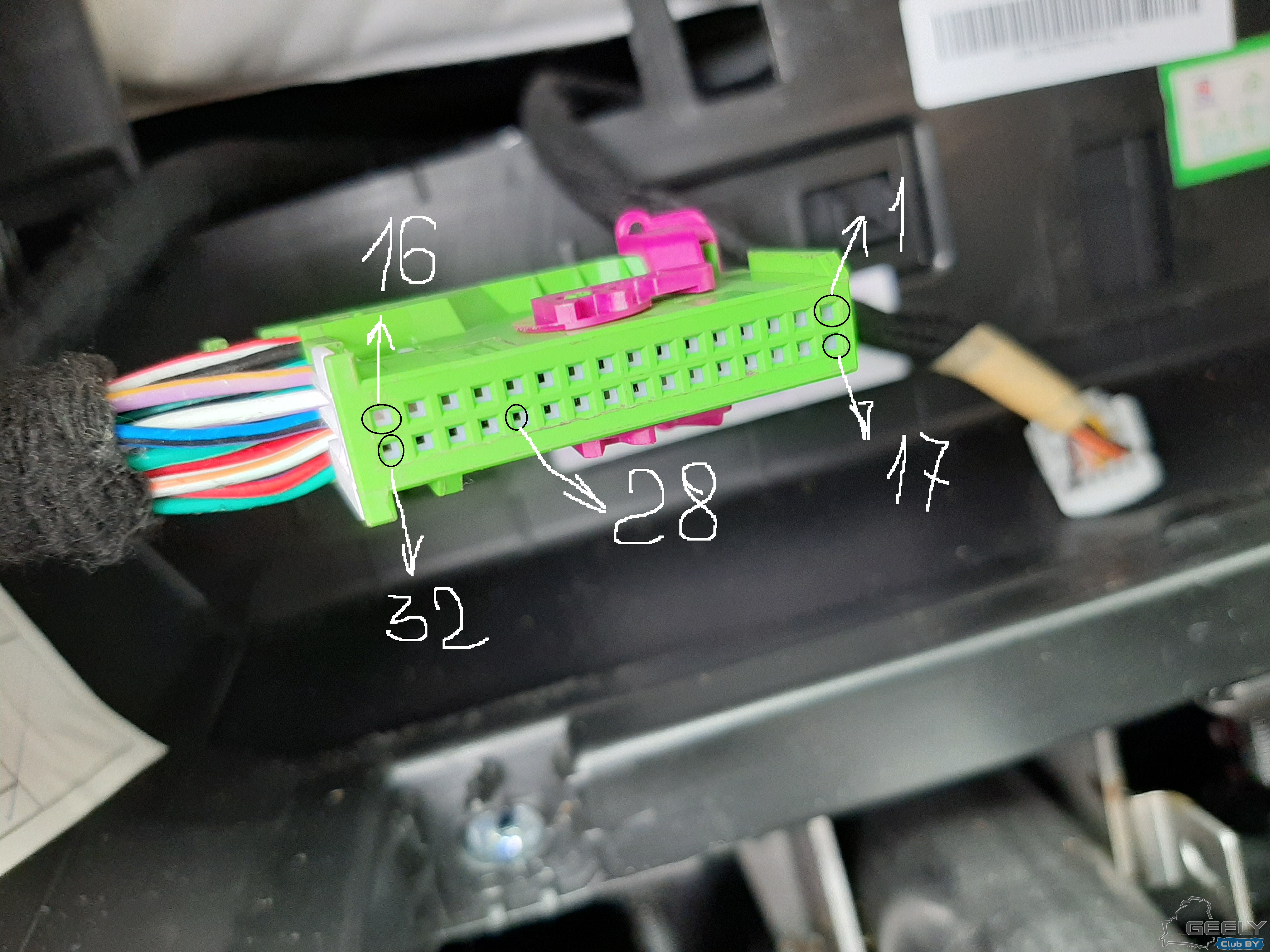

Доброго времени суток. Довёл до конца работу с противотуманками. Теперь всё работает.

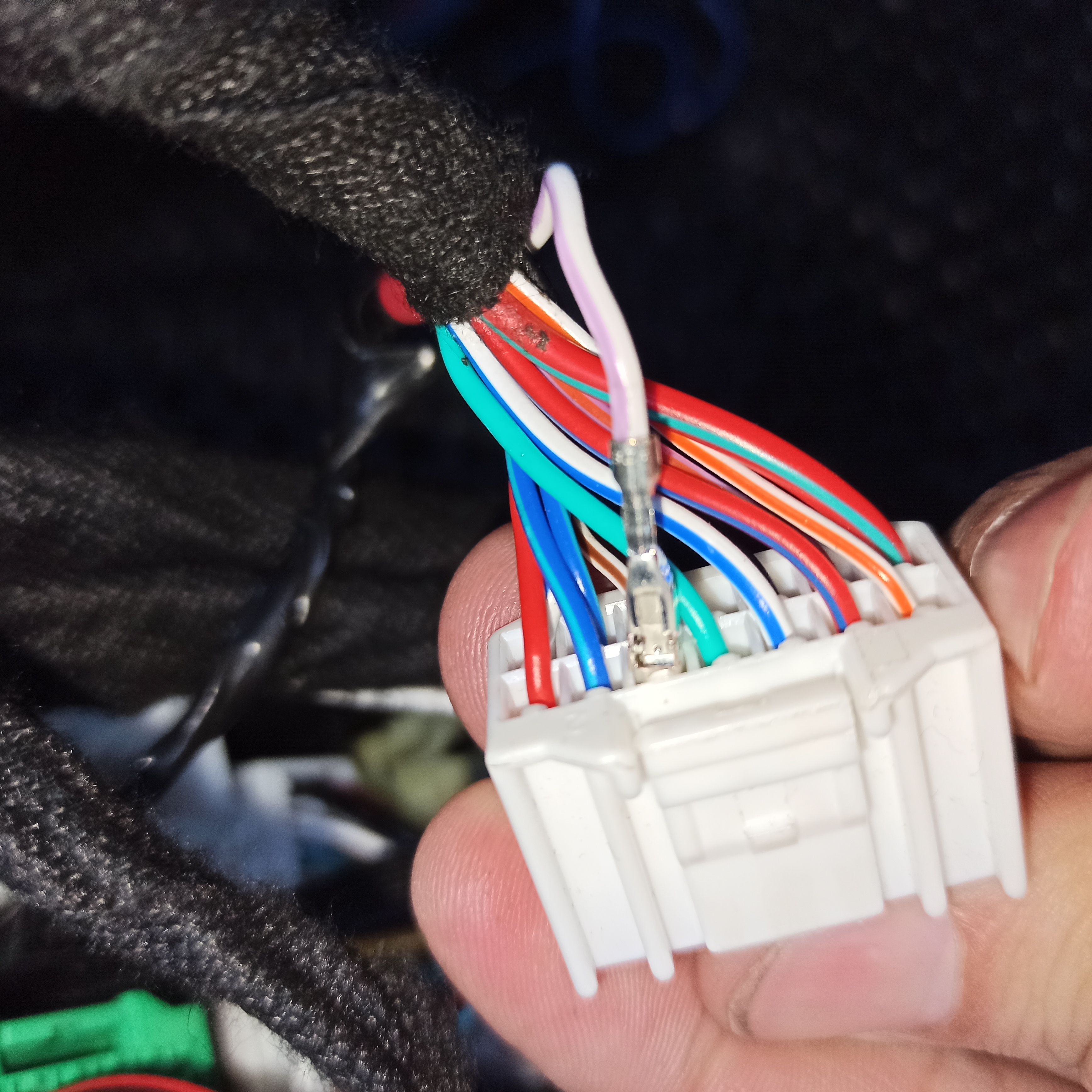

Провод действительно приходит в этот же разъём. где подключался к противотуманкам. На панели приборов приходит в зелёный разъём на 28 ногу. Они там пронумерованы если кто боится. Сильно заморачиваться с проводкой не стал. В соединительной коробке которая у ног при тщательном изучении обнаружились провода которые идут под капот как на сигнальную лампу, так и на переключатель. Я посчитал что искать без подробной схемы нет смысла, да и разбирать искать концы в коробке предохранителей не было желания. В общем просто выдернул пин и на ответную часть припаял разъём. пусть будет внешнее соединение. Провод который приходит от панели на фото.
Надеюсь кому-нибудь эта информация пригодится.

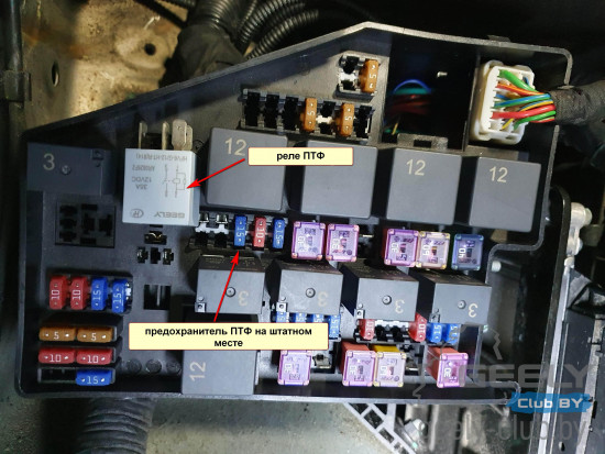

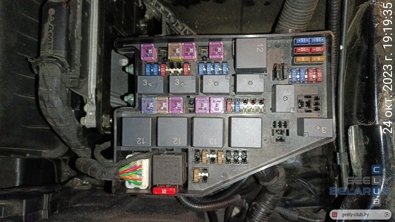

Пользуясь опытом Alexis53, тоже поставил ПТФ.
О отличие от них старался использовать штатный блок предохранителей и минимум вмешательства в проводку.
Почти все видно на фото. Подробно излагать думается нет необходимости.

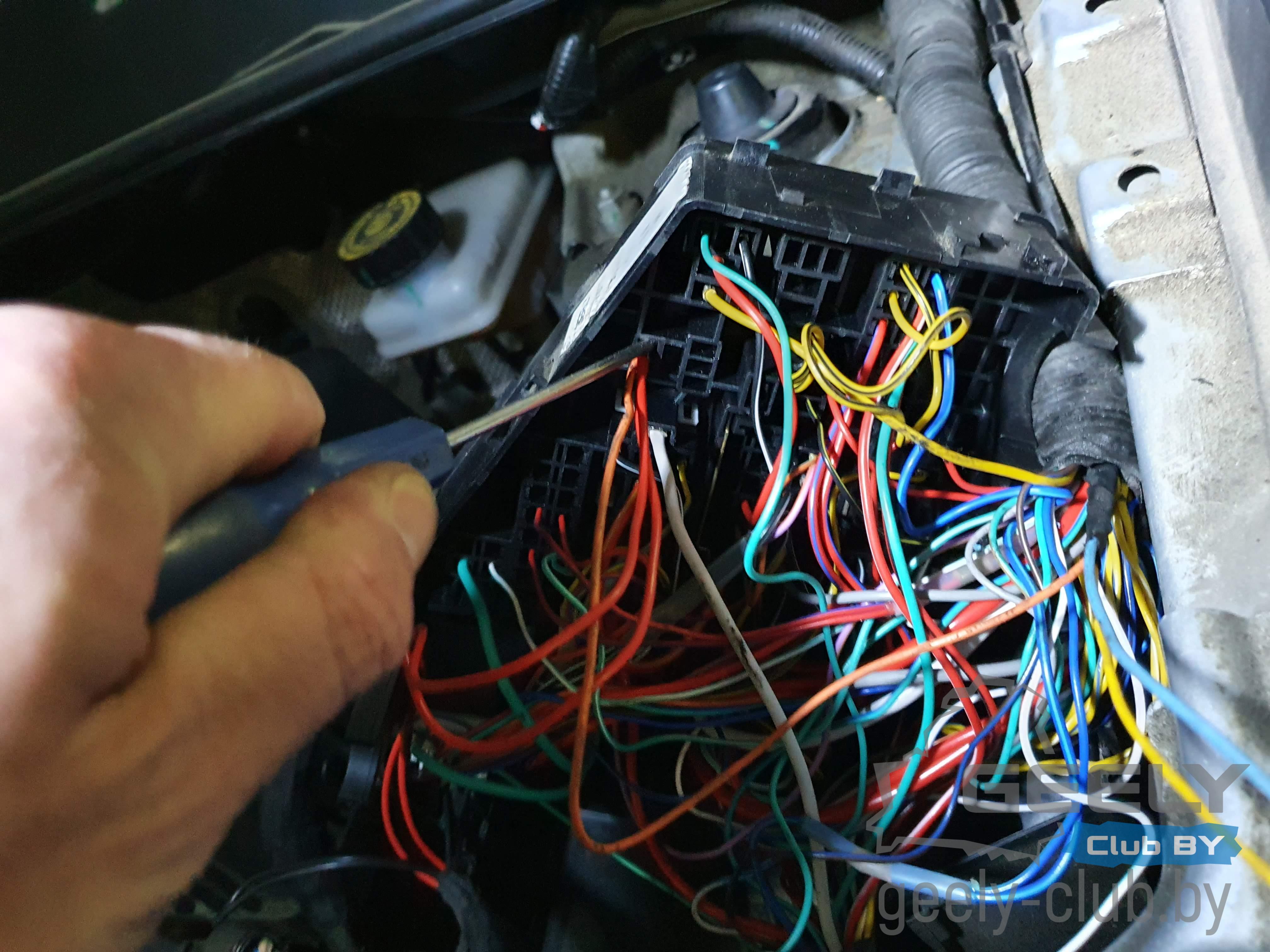

Блок предохранителей под капотом разбирался. Для этого снимался АКБ, снимались все разъемы.

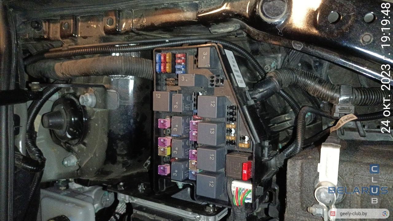

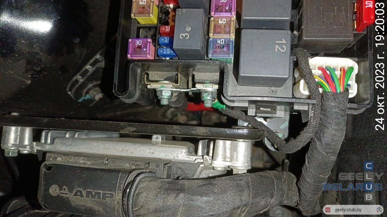

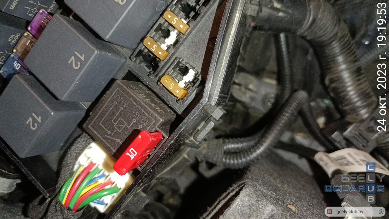

Всем привет!
В условиях плохой погоды и острой нехватки времени и сил выполнил подключение пока максимально просто: взял управление катушкой реле передних ПТФ просто с пинов вынутого реле заднего ПТФ - только так можно было быстро сделать, не разбирая пластик в салоне (на концы проводов обжал пины-папы и вставил в пустые гнезда вынутого реле заднего ПТФ - да, я теперь с передними ПТФ, но без заднего).
Итого из салона два провода под капот, реле со встроенным предохранителем расположил внутри блока предохранителей. Питание на реле взял прямо здесь же, под винтом мощного плавкого предохранителя на корпусе блока предохранителей и реле (на фото видно), масса ПТФ, как у всех, на лонжерон.
