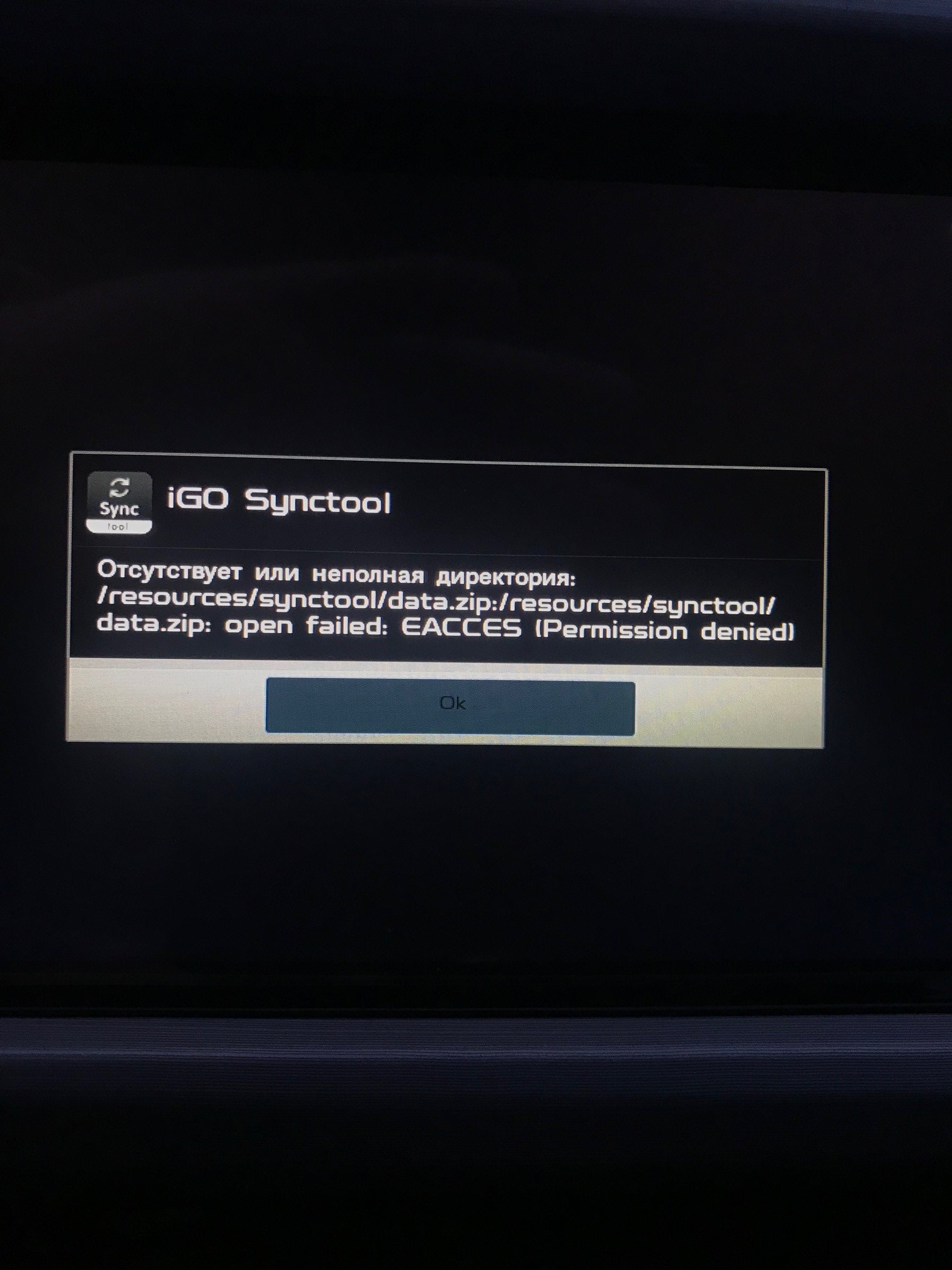

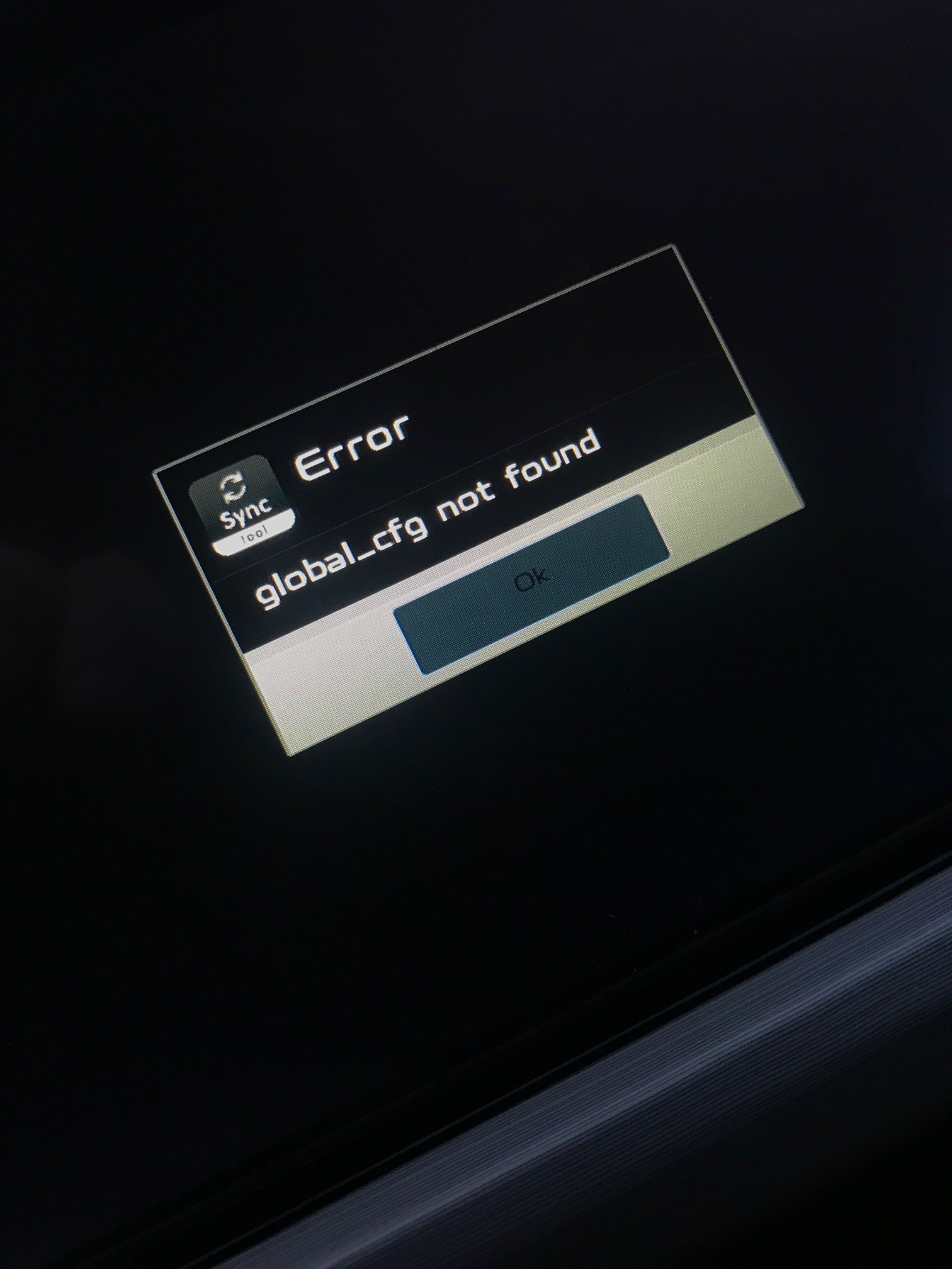

Kagyr писал(а): 05 апр 2019, 19:20 Сколько ни копался в навигации, так и не нашел никакого пункта меню обновление навигации. Соответственно никак не могу создать "отпечаток" на флешке.
Я совсем дурак или в новых атласах (2019 год выпуска) igo какой-то другой?. Может кто сделать фотку, где в igo этот пункт?
Полностью поддерживаю((( час просидел, но так и не нашёл пункта обновить
Подскажите что делать, и где искать его. Машина март 2019 года выпуска

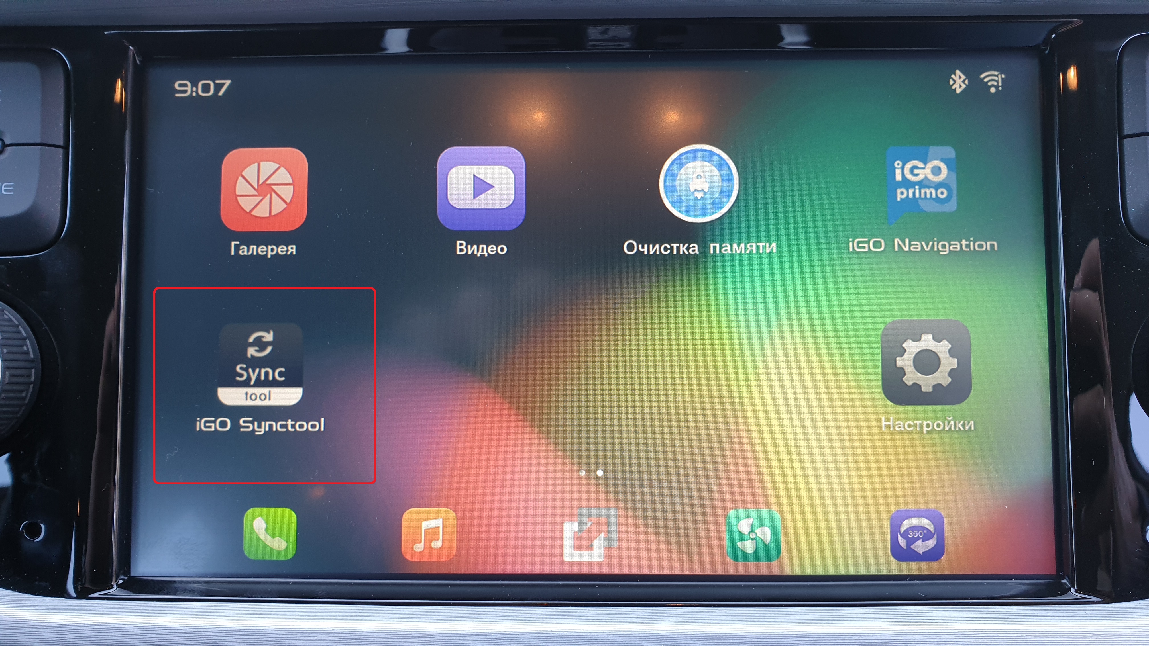

Alex68, Kagyr, в iGo навигаторе нет никакой кнопки "Обновить". Запустите приложение iGo Synctool
Сам тоже тупил и долго искал, потом наткнулся на эту утилиту. MaxVE, обнови немного инструкцию. А то вводишь людей в заблуждение ;)
Kagyr
Сообщения: 12
Авто: Geely Atlas 1.8T 2WD Lux
Re: Обновление штатной навигации Geely Atlas от 16.09.2018
#52
Непрочитанное сообщение Kagyr »
Malex писал(а): 18 апр 2019, 16:37 Alex68, Kagyr, в iGo навигаторе нет никакой кнопки "Обновить". Запустите приложение iGo Synctool

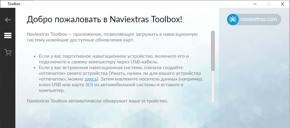

Запускал этот Synctool, но он, как с воткнутой флешкой, так и без, реагирует одинаково - выдает две ошибки (сейчас точно не помню, какие) и всё. Никаких файлов на флешке не создает. При этом прога, которая скачивается с сайта для атласа (Naviextras Toolbox 4) ничего делать не хочет, пока не увидит отпечаток на флешке.

Kagyr писал(а): 18 апр 2019, 16:58
Странно. Может флэшку другую попробовать? У меня всё прошло с первого раза. Программа iGo Synctool на ГУ сообщила, что всё удачно записано на USB флэшку и отправила на компьютер, выдав миниинструкцию.
Alex68
Авто: GEELY ATLAS 2.4 4WD Lux
Город: Крым - Омск
#54
Непрочитанное сообщение Alex68 »
[/quote]
Осталось полстаканчика коньячка и пойду пробовать))) отпишусь по результату
Нашел закономерность - при запуске автомобиля бортовой комп пишет на английском, пока не запустится мультимедиа :shock:
Флэшки менял и 3.0 и 2.0

Kagyr
Сообщения: 12
#55
В точности такая же ситуация, как у Alex68. Пробовал и USB 2.0 (8GB) и USB 3.0 (32 GB).

Непрочитанное сообщение skocher »
Там есть отдельное приложение для обновление карт, но оно у меня падает с ошибкой.
