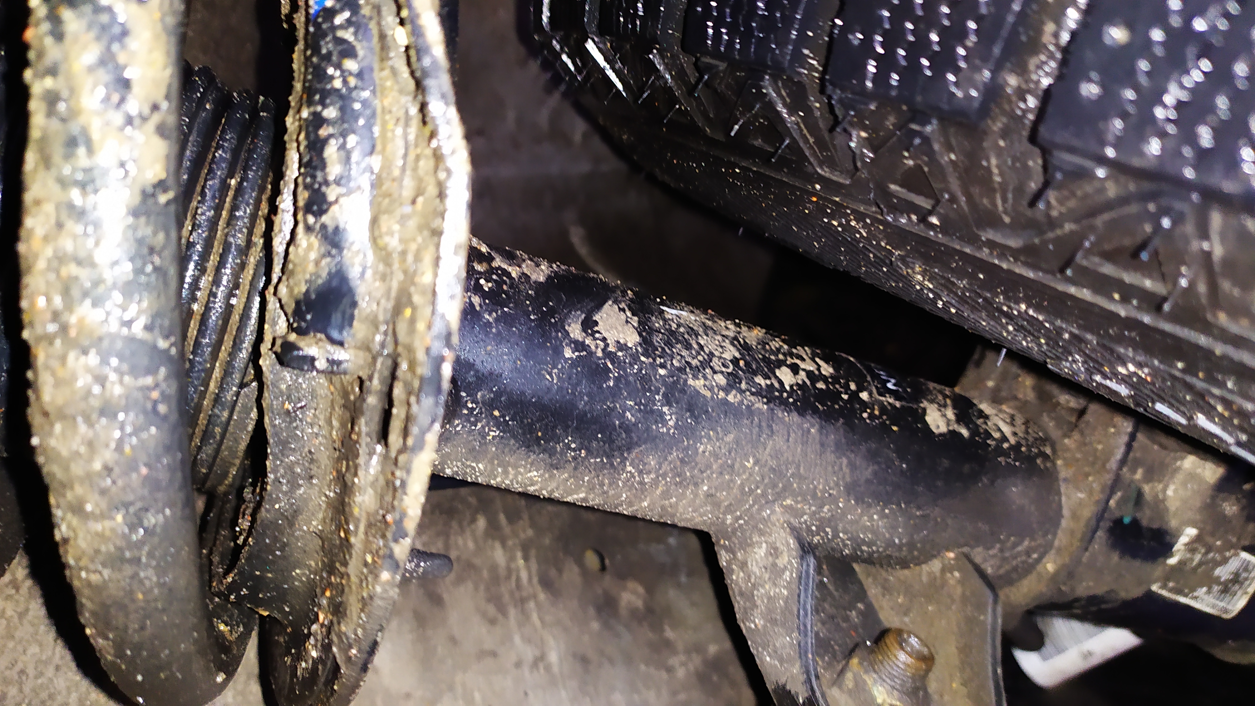

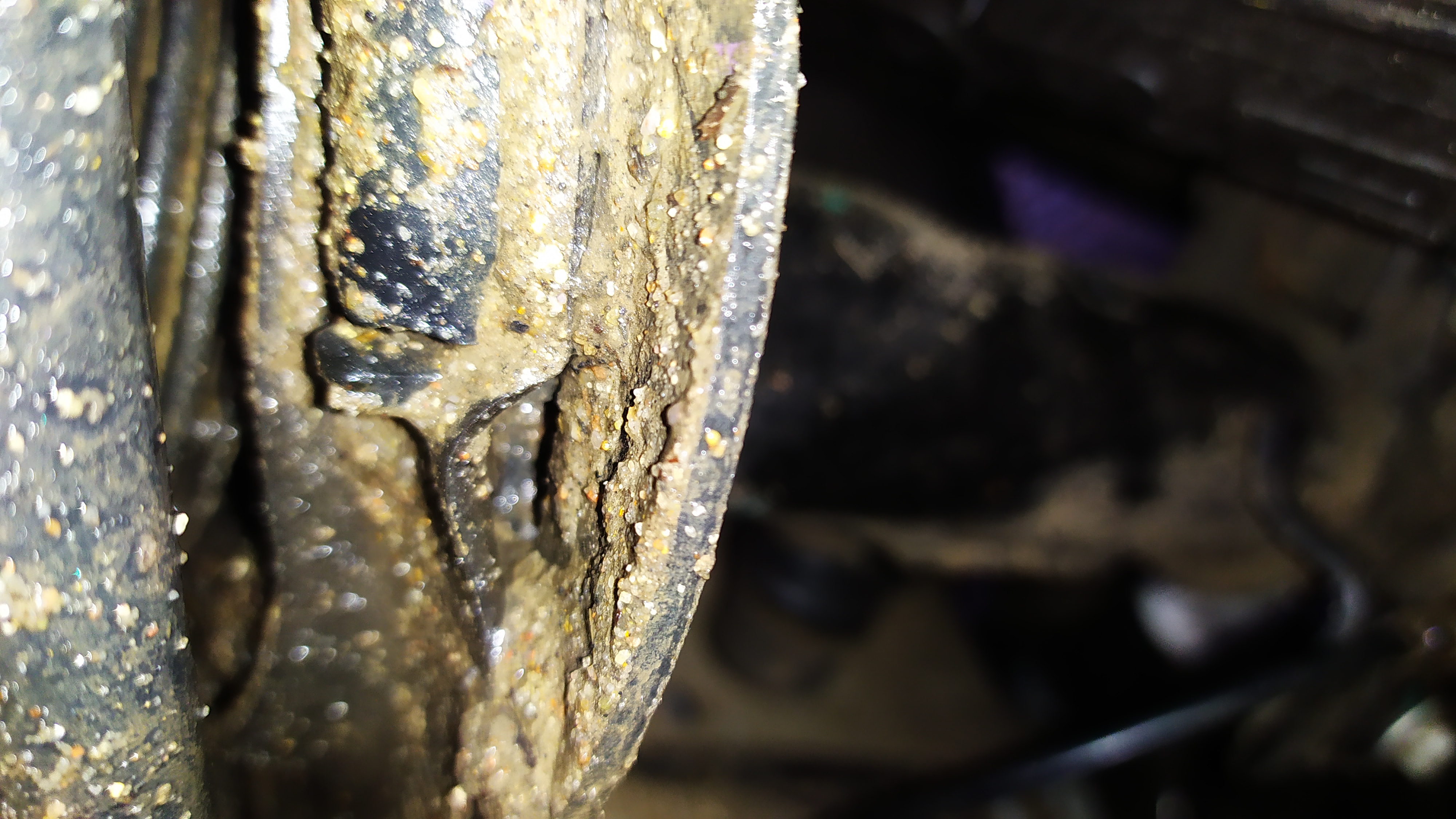

Немного грязновато, завтра после мойки сфоткаю ещё. Но видно что зазор есть.

Скажу больше)))) поставил удлинитель на конец пружины, то есть сделал её чутучку длиннее, та часть которая упирается в ограничитель, Максим фото выкладывал это место, так стук стал реже и добиться его теперь сложнее........ Может пружина стала по другому упираться на тарелку поворотно-опорного подшипника - но это только мое мнение. Так как долбанные Официалы молчат в трубучку после замены АКПП, обосрались наверное
