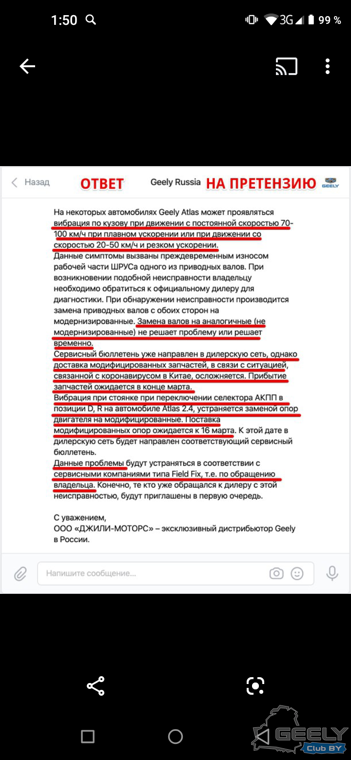

Все эти манипуляции завода и представительств только скрывают или более менее сглаживают проблему!!!!!! НО НЕ РЕГАБТ ЕЁ НА КОРНЮ. В РОССИИ ОТВЕТИЛИ ПО ВИБРАЦИЯМ ВО ВСЕХ ЕЁ ПРОВВЛЕНИЯХ, ПО СТУКАМ ТИШИНА. Ждём ответа с завода!!!!!
Надеюсь хоть завод не включит тупого и глухого представителя продукции.
А ответит имено по существу поставленных претензий и замечаний.
Да прибудет с нами сила "блуждающих контейнеров с запчастями"!!!!!!!!!!
