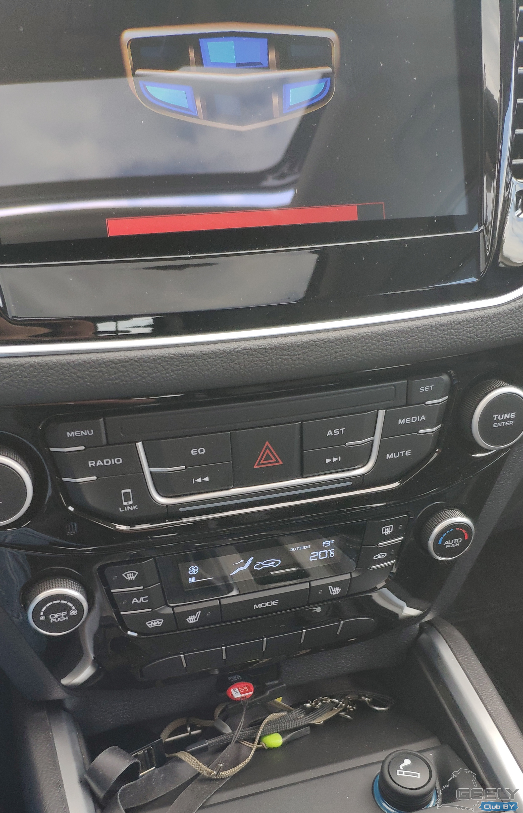

По дороге домой вспомнил что скинул прошивку на карту памяти, воткнул - 5мин и прошился, минута перезагрузки и приятная серая тема в мафоне))

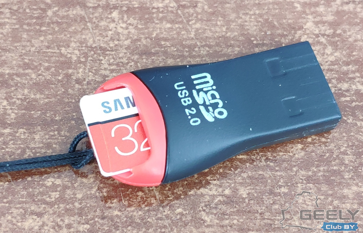

Прошился картой microSD с переходником.

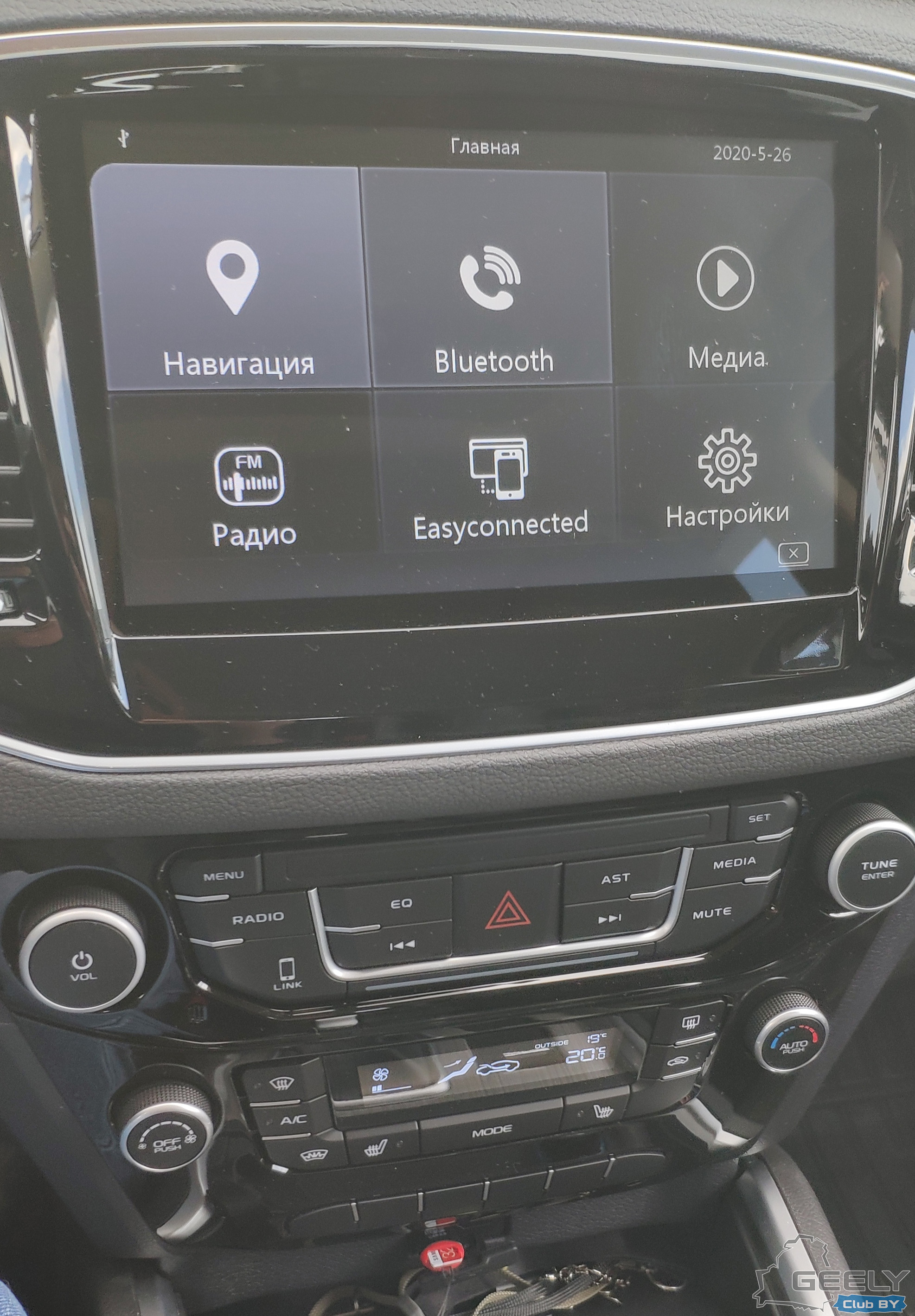

Все встало, автору спасибо за труд. все работает.Навигатор то же, даже без антены (но позже выяснилось что навигатор все таки зависает без антены)

Вставив карту я зажимал кнопку radio на несколько секунд и начинался весь процесс.
