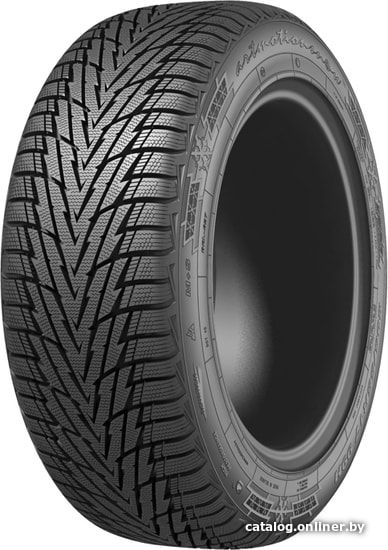

sadomauzer
Re: Зимние шины Geely Atlas (NL-3) и диски - Белшина Бел-517 225/65R17 210H
#65
Непрочитанное сообщение sadomauzer »
Я выбрал Белшина Бел-517 225/65R17 210H
Первые впечатления сугубо положительные. Мягкая, тихая.
По износостойкости рано вывод делать.
Назначение для легковых автомобилей
Сезон зимние
Ширина профиля 225 мм
Серия (высота профиля) 65
Посадочный диаметр 17"
Технические характеристики
Конструкция радиальные
Способ герметизации бескамерные
Индекс скорости H (до 210 км/ч)
Индекс нагрузки 210
Шипы без шипов
Run-flat нет
Дополнительная информация
Дата выхода на рынок 2018 г.
Белшина Бел-517 225-65R17 210H.jpeg (53.5 КБ) 11444 просмотра
