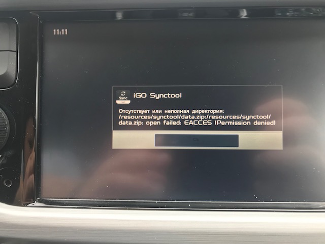

Malex писал(а): 19 апр 2019, 21:44 Попробовал другую USB флэшку на 32Гб. Без проблем.
А не подскажете, что у Вас происходит если запустить Igo Synctool без флешки?
Foraleks писал(а): 19 апр 2019, 12:56 я форматнул в Fat 32, со стандартным размером кластера и ок
Как и ожидалось, размер кластера ни на что не повлиял

Kagyr писал(а): 19 апр 2019, 22:36
Сегодня проверю.
Ребят, на мой взгляд у вас явные проблемы с ПО головы. Настаивайте у дилера на обновление головы ссылаясь на невозможность обновить карты и постарайтесь напроситься в мастерскую. Нам нужна хотя какая инфа о процессе обновления (способы входа в рекавери и прочее).

Точно такая же проблема, не могу обновить. Боюсь проблема не в флешке. Скорее всего usb заблокирован (отладка по usb) или что то в этом роде. Поеду к дилеру ((

Та же ошибка при запуске Synctool. Кто-нить к диллеру по этому вопросу обращался?

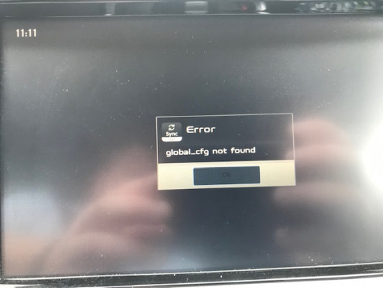

Хлопцы, по проблеме/ошибке с прогой SyncTool - такая ошибка?
Alex68
Авто: GEELY ATLAS 2.4 4WD Lux
Город: Крым - Омск
Re: Обновление штатной навигации Geely Atlas от 16.09.2018
#72
Непрочитанное сообщение Alex68 »
Мне эту ошибку исправили заменой ГУ у дилера :D
