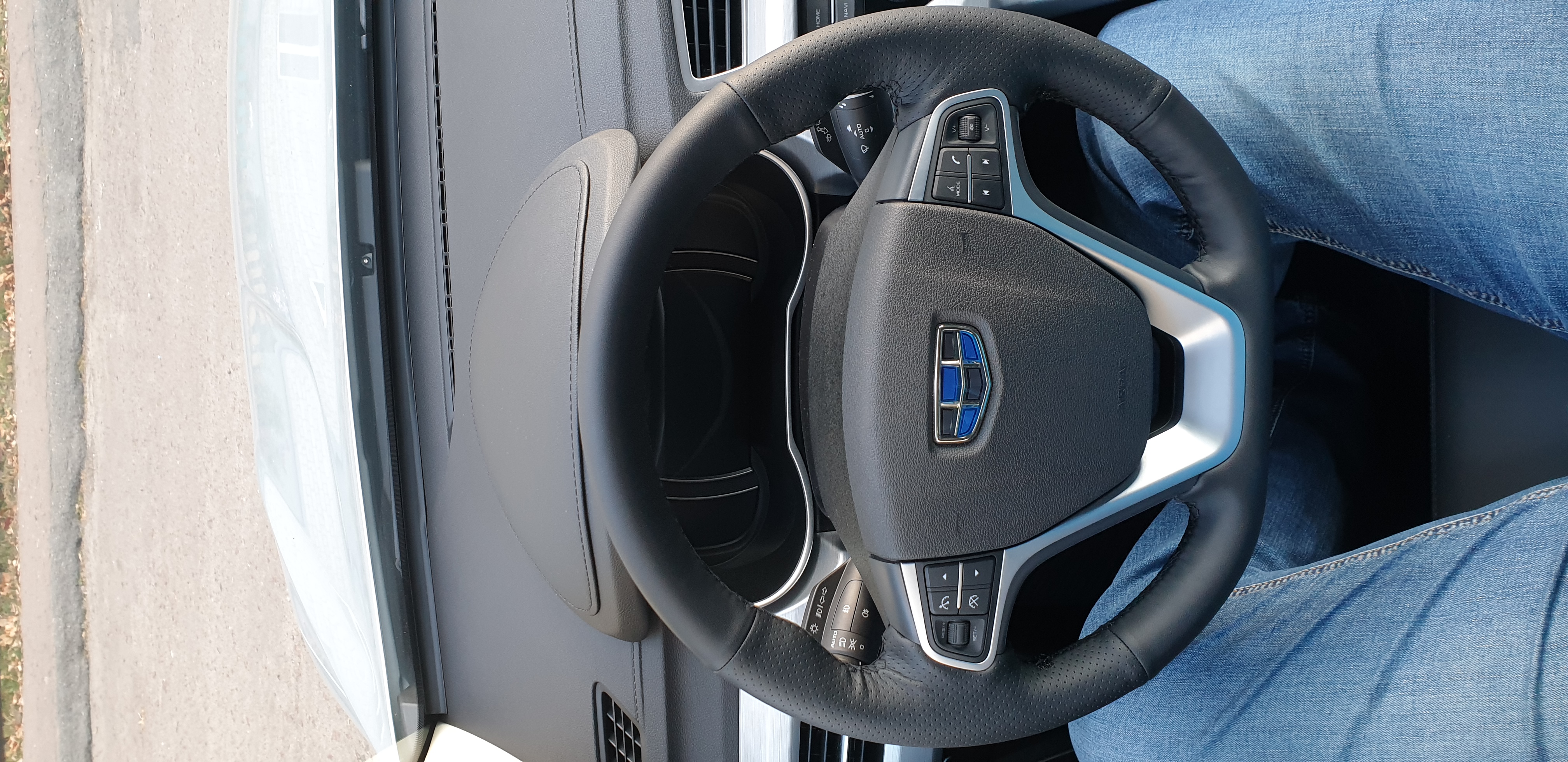

Всё сделал сам, 1.5 работы не снимая руля, стянул ниткой в комплекте, всё заправил пластмассовой лопаткой, аж самому понравилось. фото вечером...

Писать про снятие клемы и т.д. не буду и так понятно, сразу к главному: 1. Поворачиваем руль в лево, отщелкиваем на стыке верхний кожух рулевой колонки, также и справа, кожух откидывается вверх. 2.Поворачиваем руль центральной спицей вверх и с обратной стороны при помощи отвертки надавливаем на пружинку, надавливать нужно к центру. Так же делаем слева и справа и подушка в руках. 3.Скидываем две фишки, подушка в сторону. 4.Откручиваем гайку и снимаем руль. P.S. ответ получили от вольвовода ;)

Фото для наглядности Изображение

dmitrix-x писал(а): отщелкиваем на стыке верхний кожух рулевой колонки,
кожух снимать не обязательно, фиксаторы подушки и так отлично отщелкиваются не длинной отверткой.
