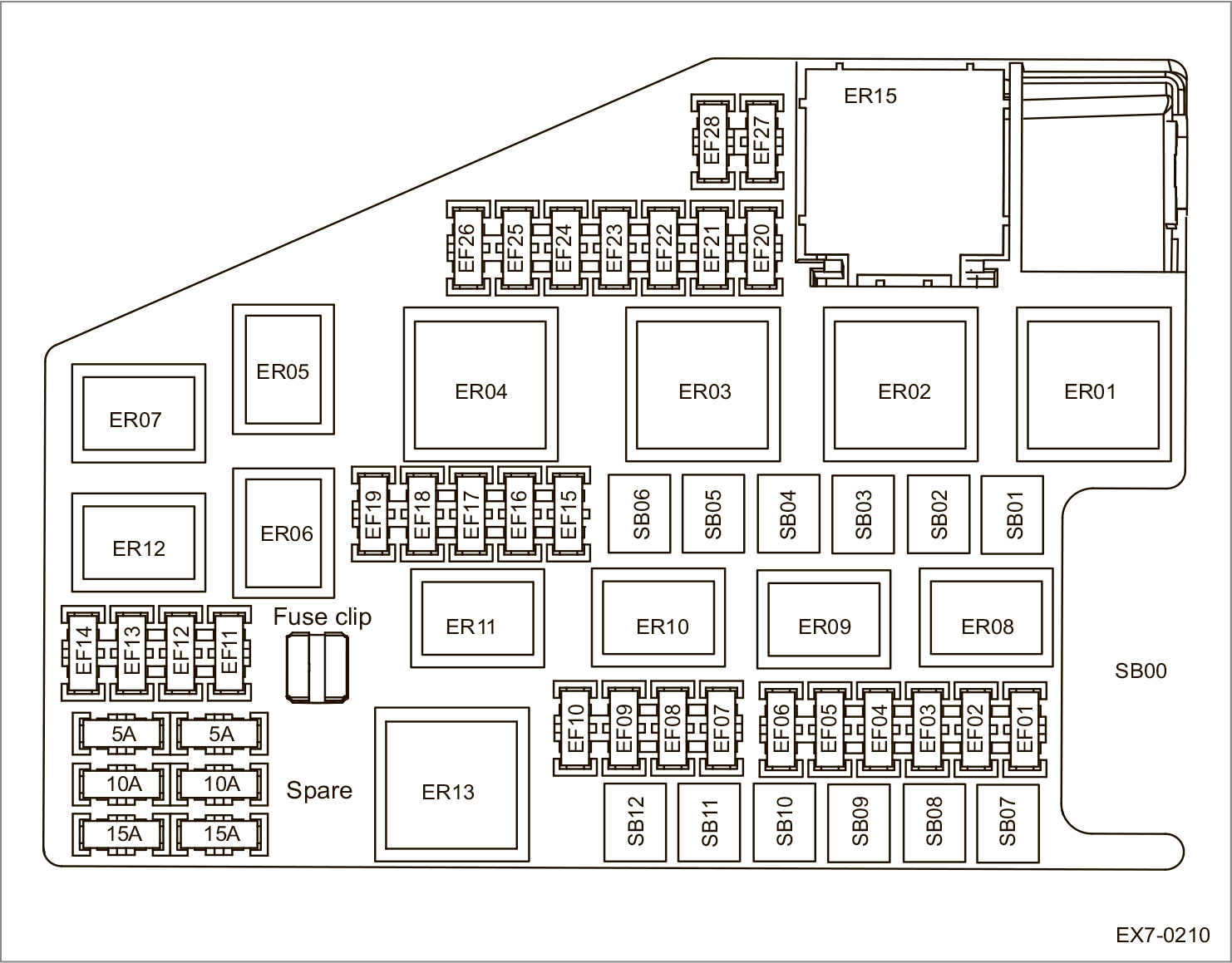

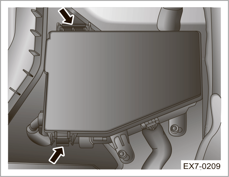

(1) Блок предохранителей в моторном отсеке
1. Откройте капот
2. Чтобы проверить предохранитель, ослабьте защелки (показаны на рисунке стрелками) и снимите крышку блока предохранителей.
Внимание! Попадание жидкости на любой компонент электрооборудования может привести к повреждению этого компонента. Все электроприборы должны быть защищены крышками.
Схема расположения предохранителей и реле в моторном отсеке Geely Emgrand X7 NL-4 2018-
Номера предохранителей в моторном отсеке и их назначение Geely Emgrand X7 NL-4 2018- (страница 152 Руководства по эксплуатации Geely Emgrand X7 NL-4)
Номера предохранителей в моторном отсеке и их назначение Geely Emgrand X7 NL-4 2018- (страница 153 Руководства по эксплуатации Geely Emgrand X7 NL-4)

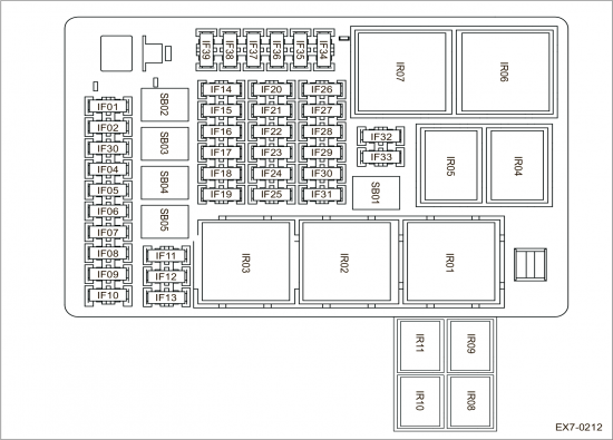

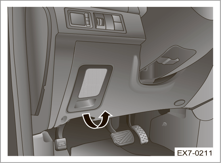

(2) Блок предохранителей в салоне
Блок предохранителей в салоне расположен в левой части приборной панели. Для проверки предохранителей следует открыть защитную крышку
Схема расположения предохранителей и реле в салоне Geely Emgrand X7 NL-4 2018-

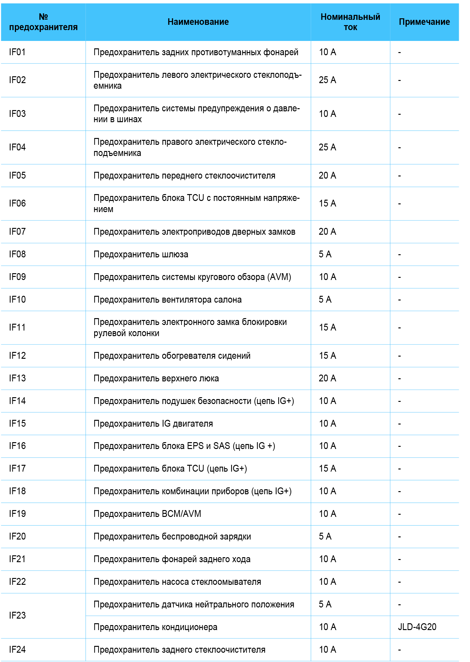

Номера предохранителей в салоне в и их назначение Geely Emgrand X7 NL-4 2018- (страница 155 Руководства по эксплуатации Geely Emgrand X7 NL-4)
Номера предохранителей в салоне и их назначение Geely Emgrand X7 NL-4 2018- (страница 156 Руководства по эксплуатации Geely Emgrand X7 NL-4)
№ предохранителя | Наименование | Номинальный ток| Примечание
