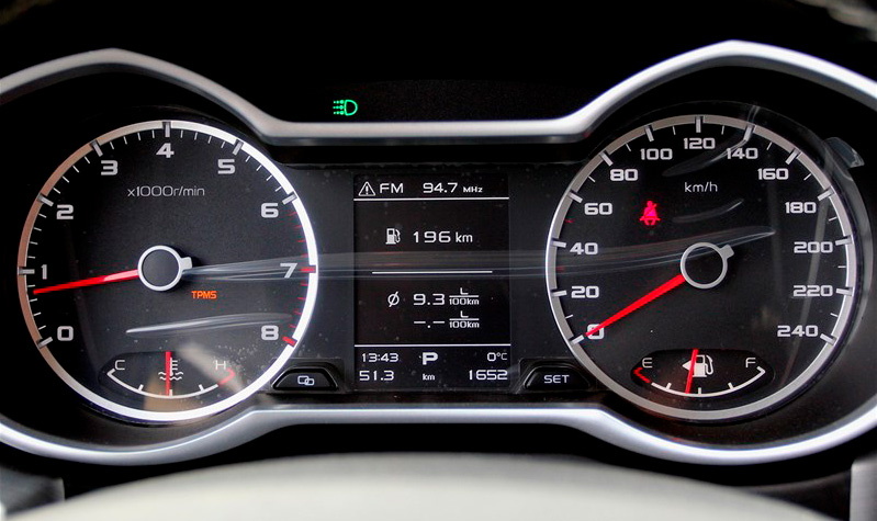

Указатель уровня топлива на приборной панели Geely Atlas. Индикация и объем топлива в баке (по версии производителя)
"Аналоговая" приборная панель Geely Atlas NL-3
Отображение количество топлива на панели приборов Geely Atlas в соответствии с количеством топлива в баке (по версии производителя)
Индикатор уровня топливаE-делениеСигнал о заправке1/41/23/4F-деление
Объем топлива в баке388284052
Алгоритм замера уровня топлива в баке
Датчик уровня топлива находящийся в топливном баке преобразует объем топлива в сигнал сопротивления, а сигнал сопротивления напрямую передается комбинационной панели.
Если количество топлива меньше 8 л, загорится сигнальная лампа топлива, и одновременно прозвучит один быстрый сигнал. Если количество топлива превышает 10 л, сигнальная лампа топлива будет выключена.
*Остаток топлива в баке Geely Atlas по горящей лампочке 8 литров
Индикация о заправке
Когда топлива недостаточно, прибор определяет значение аварийного сигнала датчика топлива, загорается индикатор. (оранжевая индикация значка "заправка")

Познавательно, еще бы такое же для цифровых панелей с 8 палочками

При пустом почти баке (на БК пишет остаток 1 км) залил 7 литров, но стрелка не поднялась и на БК - 1 км.
Это нормально?

На электронной панели, когда остается одна рисочка, загорается лампочка, и запас хода пишет в районе 90 км. При этом в бак до отстрела влазит 45-46 литров.

Работал на немецком кране класса Liebherr тоже были деления в виде полосок..по топливу одно деление 10 литров, так вот деление гасло уже тогда когда оставалось топливо меньше кратному 10. К примеру, 2 деления 20 литров, но если уже становилось в баке 19, то второе уже гасло. Так наверное и на Атласе.
