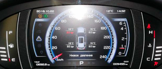

  • Комбинация приборов может отображать значения температуры/давления в шинах, причем эти значения представляют собой не текущие значения температуры/давления, а ранее сохраненные данные. После того как скорость движения автомобиля превысит 40 км/ч и движение продолжится в течение более одной минуты, на комбинации приборов начнут отображаться в реальном времени фактические значения температуры/давления в шинах.

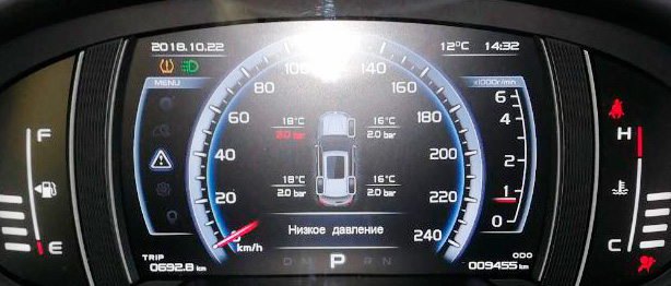

Система TPMS Geely Atlas Luxury в действии

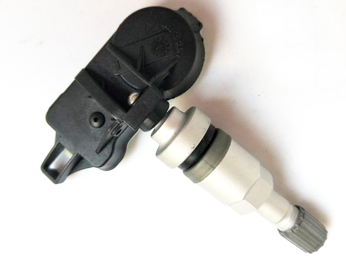

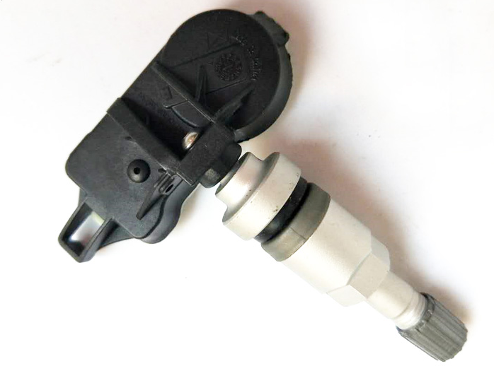

Датчик давления воздуха в шинах GEELY

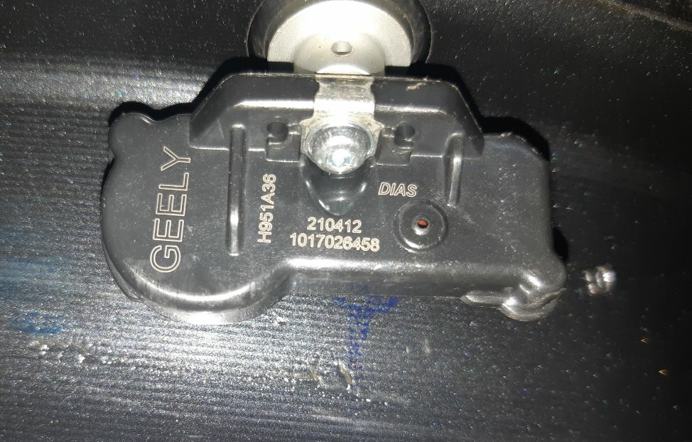

Датчика давления воздуха в шинах Geely Emgrand X7 NL-4 (снимок сделан на шиномонтаже)

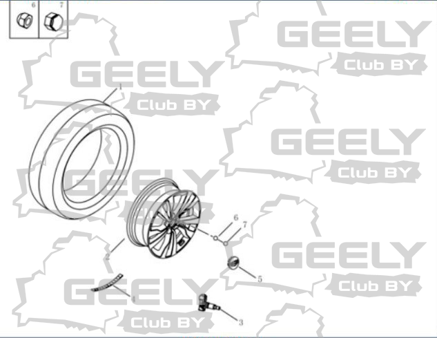

Датчик давления воздуха в шинах на схеме обозначен цифрой 3. Количество - 4 шт.
:!: информация взята из оригинального каталога запчастей Geely Atlas - Колесо. Каталог GEELY ATLAS

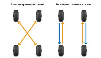

Кто не знал, что шины надо менять местами после сезона? Если есть правило - Меняйте шины местами как минимум раз в год! Как это все соотнести с датчиками давления и вторым комплектом дисков?
Пояснения причин перестановки шин местами и схемы перестановки местами шин:
  • Если периодически менять местами передние и задние шины, износ покрышек происходит равномерно, и, следовательно, они прослужат Вам гораздо дольше. Однако при замене необходимо соблюдать определённые правила.
    На переднеприводном автомобиле, передние шины изнашиваются быстрее, чем задние. Вот почему рекомендуется менять их местами каждые 10 000 - 12 000 км или как минимум раз в год. Например, во время монтажа и демонтажа зимней резины. Такая процедура позволит получить равномерный износ шин и продлит срок службы автошин.
    Чередование шин должно подчиняться конкретным правилам, зависящим от типа автомобиля (переднеприводный, заднеприводный, полноприводный) и типа шин. Исходя от этого, перестановка шин может быть скрещенной или боковой.
    Передний привод
    Передний привод
    Полный привод
    Полный привод
