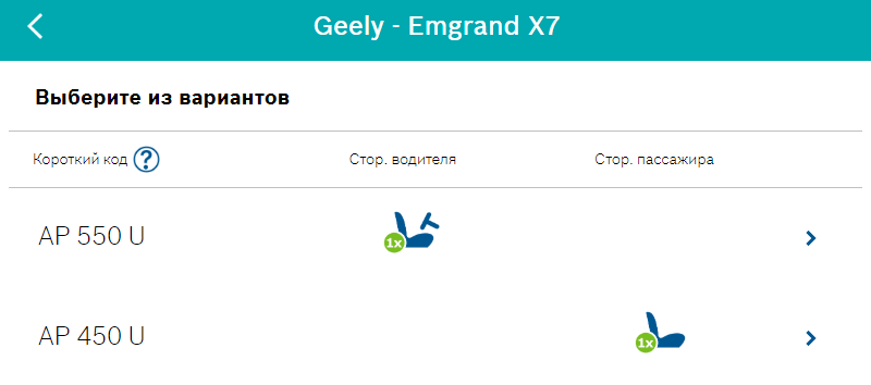

В каталоге Bosch появилась возможность подбора щеток стеклоочистителя для Geely Emgrand X7 NL-4 2018->
Ссылка - https://www.boschwiperblades.com/#search
BOSCH серия AEROTWIN бескаркасные:
AP 550U водительская
AP 450U пассажирская
На схеме - водительская и пассажирская

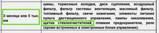

YURA писал(а): 24 окт 2019, 08:59 гарантия на щётки есть?
Да, ограниченная гарантия на щетки стеклоочистителя - есть
3 месяца или 5 тыс. км
Об этом написано в п.1 Условий гарантии. (!Совет! Ознакомьтесь с Условиями гаранитии вашего автомобиля. Информация доступна с Сервисной книжке и на сайте Belgee)
Итак, по щеткам:
Ограниченная гарантия (в зависимости от того, какое событие наступит первым)
шины, тормозные колодки, диск сцепления, воздушный фильтр, фильтр системы вентиляции, масляный фильтр, топливный фильтр, свечи зажигания, элементы питания пульта дистанционного управления, лампы накаливания, щетки стеклоочистителей, плавкие предохранители, реле (кроме встроенных в электронные блоки управления).
Скриншот с сайта Белджи
