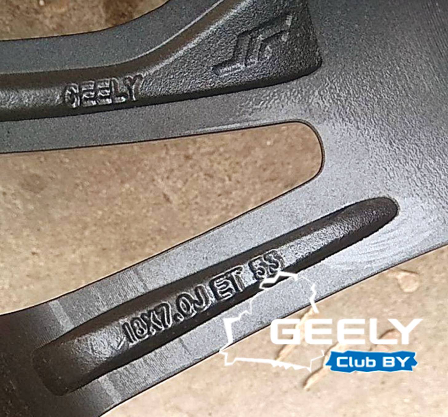

Размеры шин, дисков Geely Coolray SX11. Подбор альтернативных типоразмеров дисков
Подробнее про размеры дисков Geely Coolray SX11
18x7.0J 5x114.3 ET53 DIA54.1 с шинами 215/55 R18
17x6.5J 5х114.3 ET50 DIA54.1 с шинами 215/60 R17

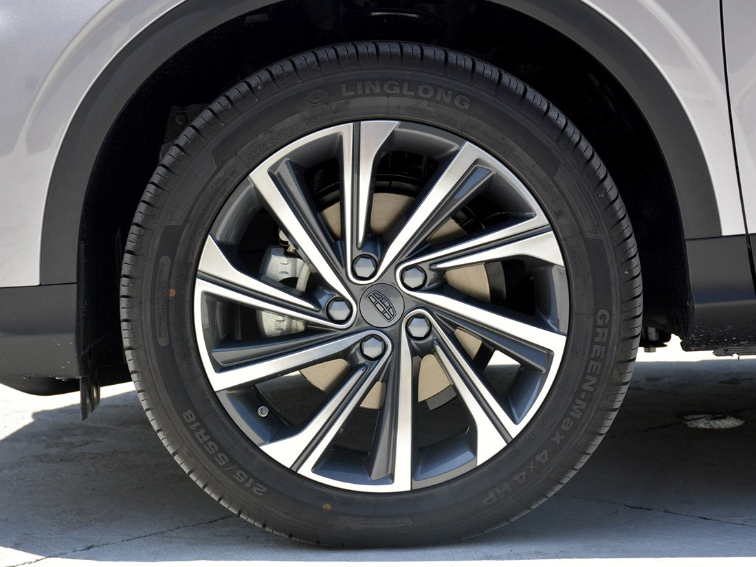

На данный момент, с завода устанавливается резина Linglong Green Max 4x4 HP 215/55 R18, которая по каталогу относится к летней.
Наличие маркировки "M+S" разрешает ее использование в зимнее время.
Маркировка ЕС (евроэтикетка) Linglong Green Max 4x4 HP 215/55 R18

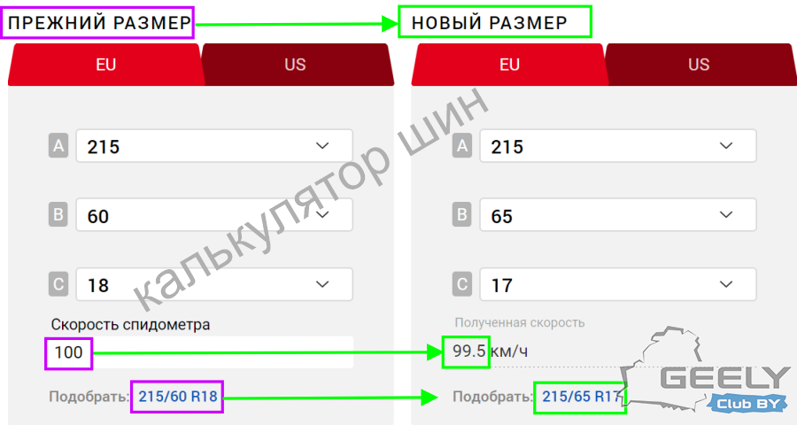

Если вы на зиму захотели R17, то наверное стоит подумать о другом размере шин, нежели вы указали...
Правильнее будет не в ущерб клиренсу, пятну контакта и т.д., и соответствия показания спидометра с реальной скоростью - профиль не /60, а /65. (ниже скрин калькулятора шин)
Штатные 215/60 R18 заменить на ---> 215/65 R17

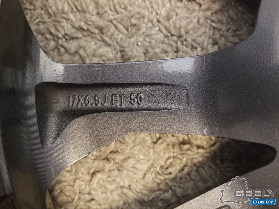

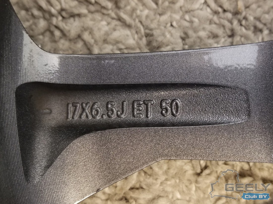

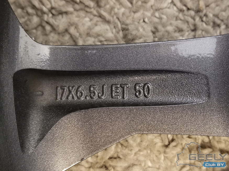

Размеры шин Geely Coolray SX11 (Tire size). Штатные размеры шин и дисков
Всем привет.
Кто-нибудь выяснял, какой все таки правильный вылет у штатных дисков Coolray с R17x6.5J?
На драйве пишут, что ET50. С фото с оригинального диска и в сторонних источниках ET45.
Но я думаю, что можно взять, например, от 45 до 53, учитывая, что на R18 ET53. А ширина на R17 меньше на 0,5.
Просто из аналогов действительно много японцев и корейцев. С большим DIA, но кольца никто не отменял еще.

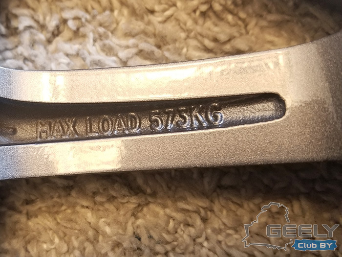

вот фото с дисков, которые продавали и сняли с кулькаGuard писал(а): На драйве пишут, что ET50. С фото с оригинального диска и в сторонних источниках ET45
