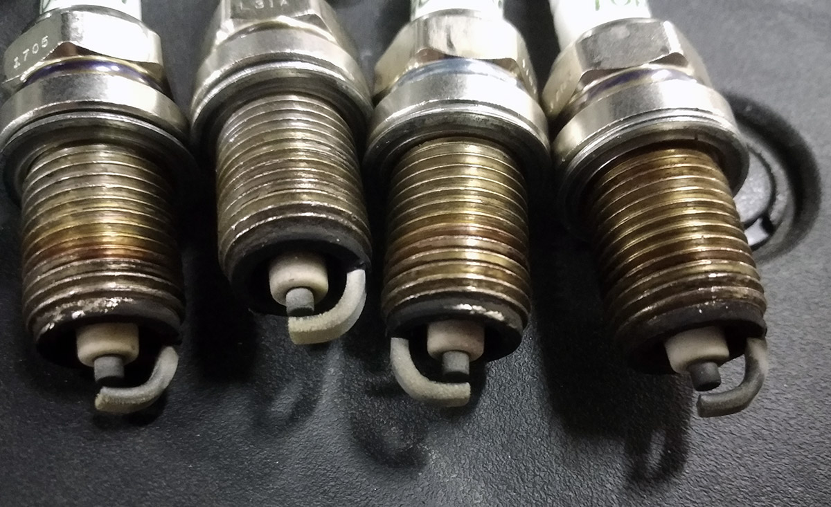

Известно, в моторы JLD-4G20, JLD-4G24 с завода и на тех. обслуживании у дилера устанавливаются свечи зажигания TORCH K6RTC (артикул 2036000500 Geely).GAL писал(а): 28 ноя 2019, 08:35 ренд Torch не понятный, а судя по цене - дно рынка.
Качество сгорания смеси напрямую зависит от смеси и её поджога.
Свечи на регламентных ТО меняются каждые 20000 км. На такой пробег эксплуатации в разных режимах работы мотора простых никелевых свечей как-бы и достаточно.

Состояние свечей зажигания TORCH K6RTC, Geely Atlas NL-3, пробег 20000 км (9 мес. эксплуатации)
TORCH K6RTC, Geely Atlas NL-3 JLD-4G24, пробег 20700 км (15 мес. эксплуатации)
