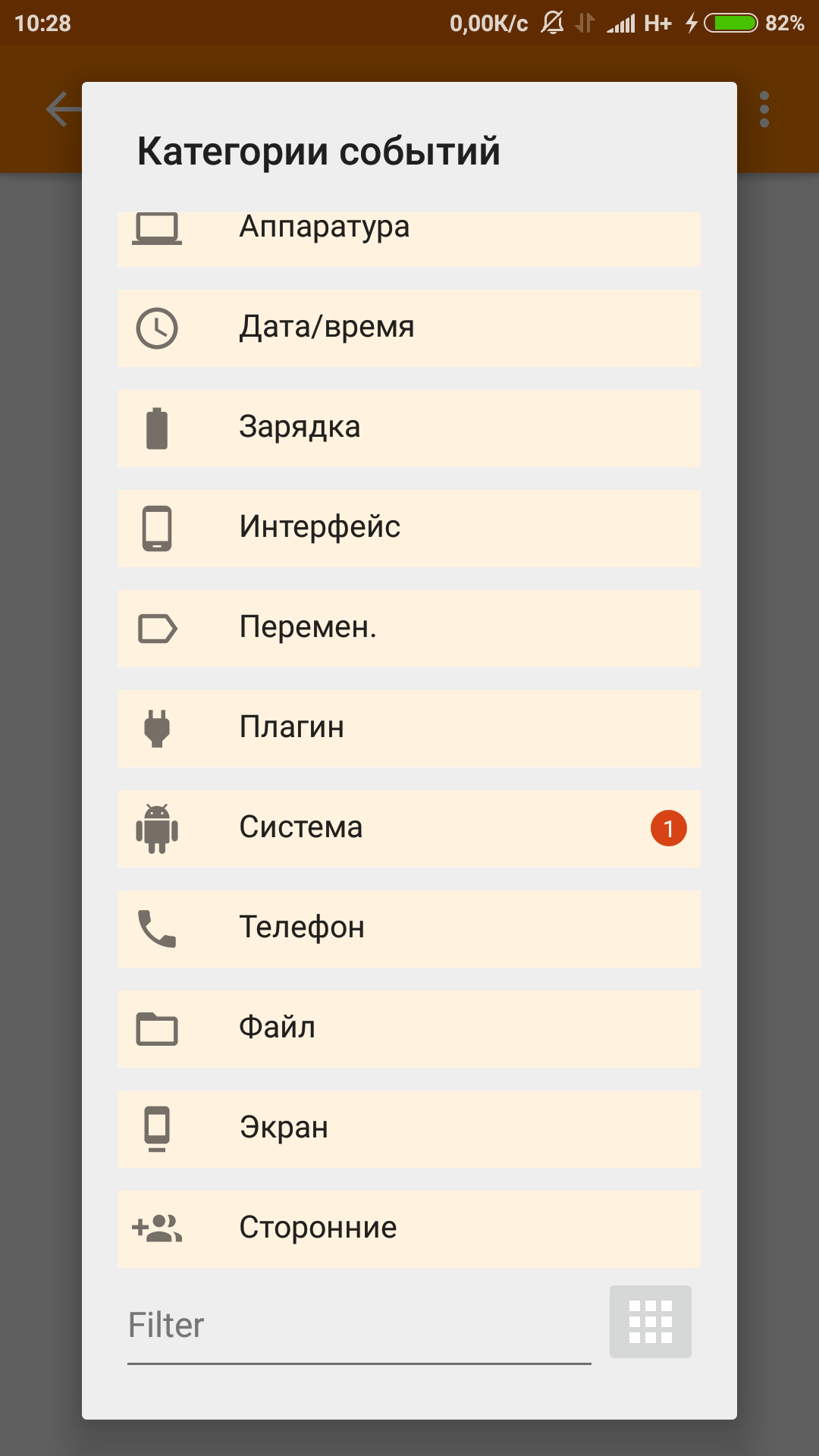

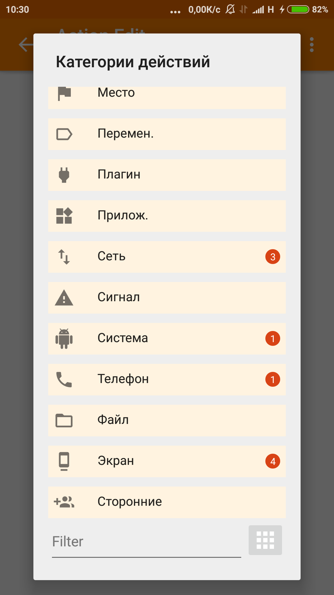

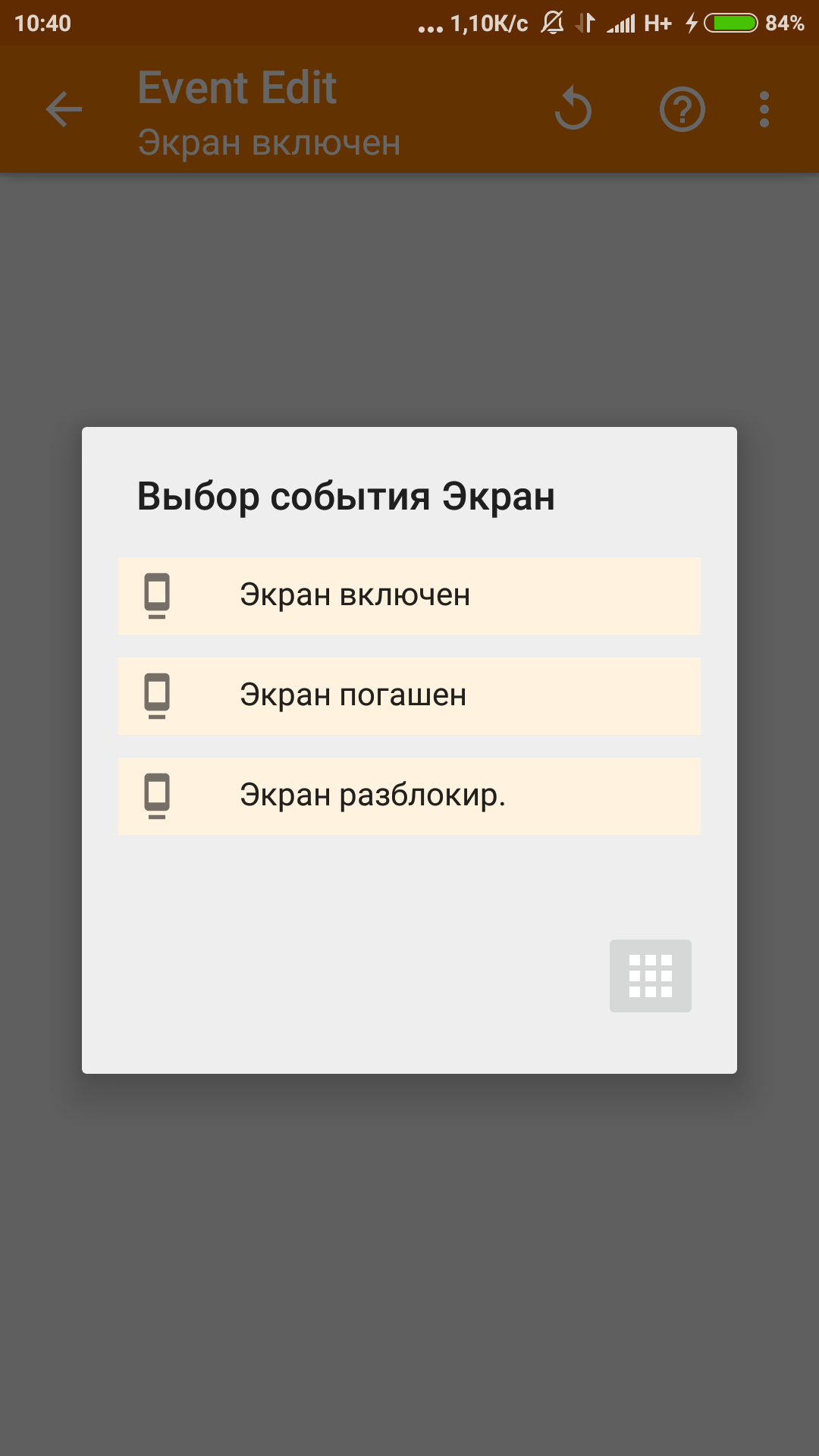

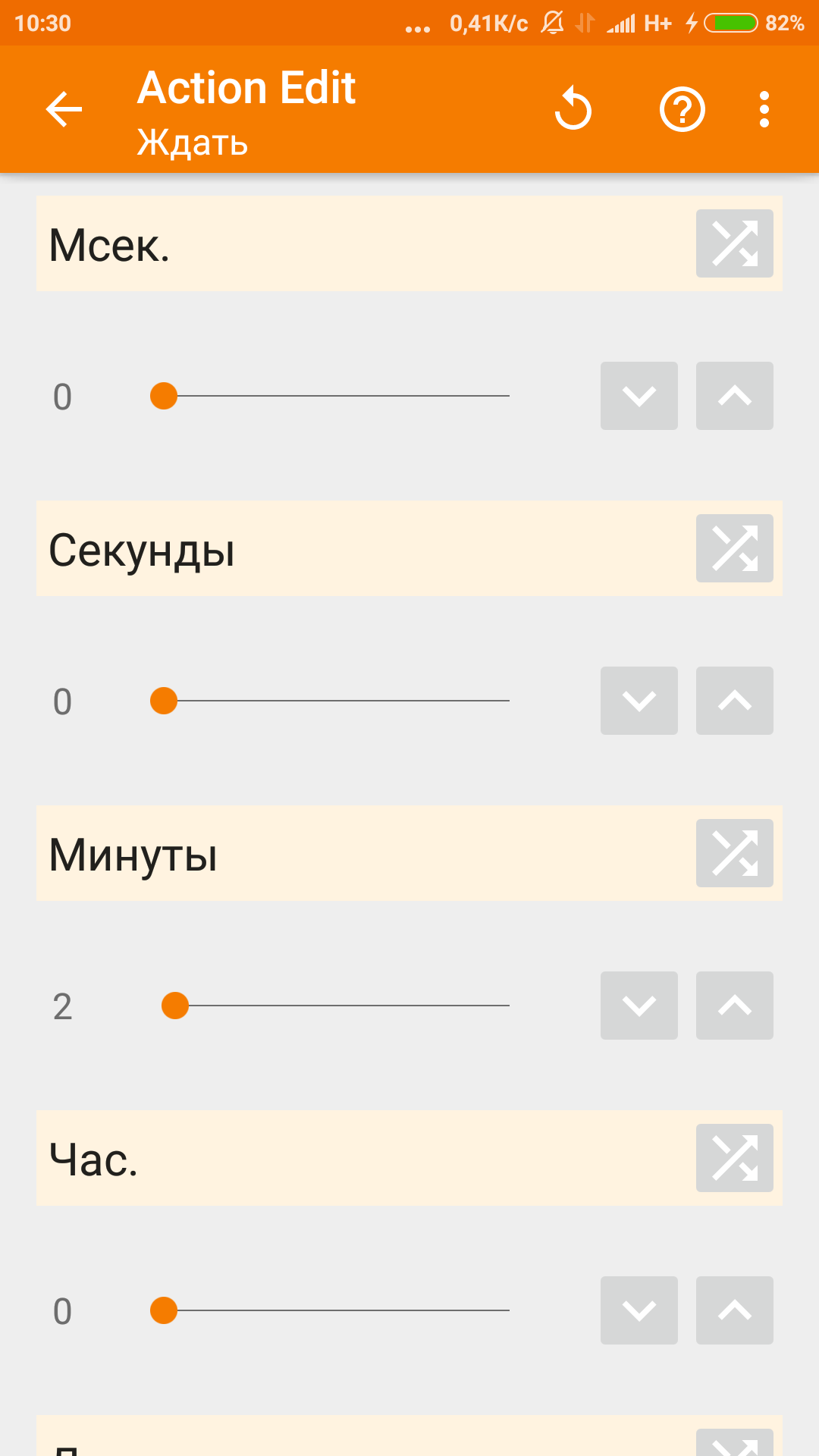

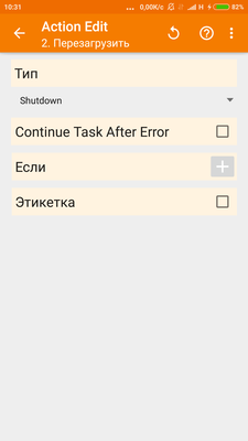

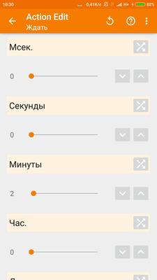

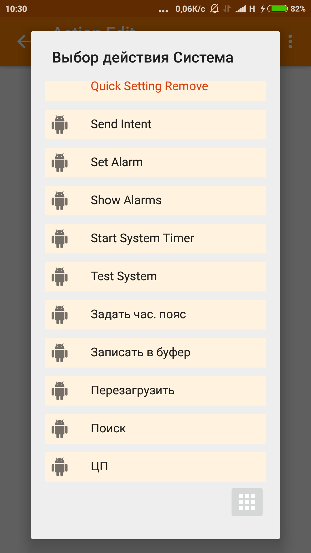

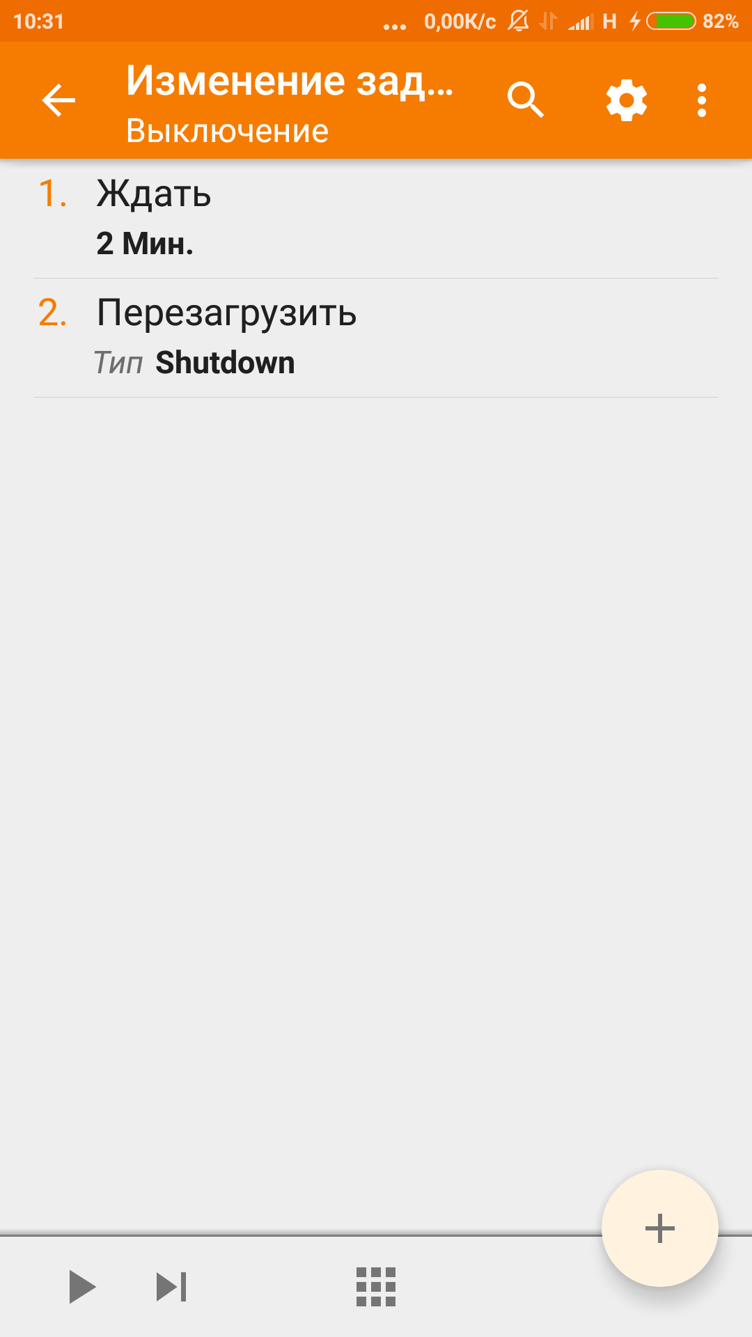

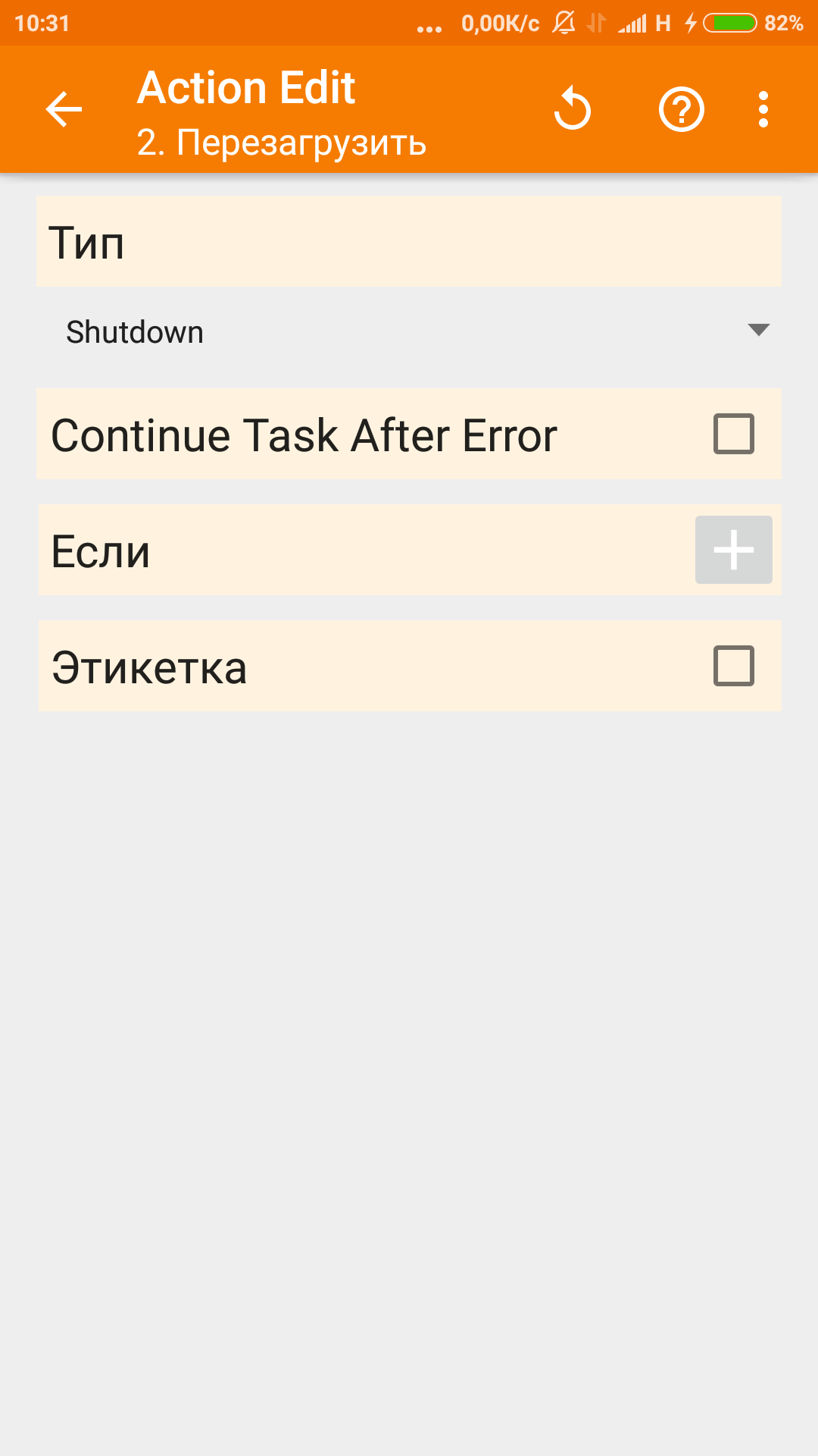

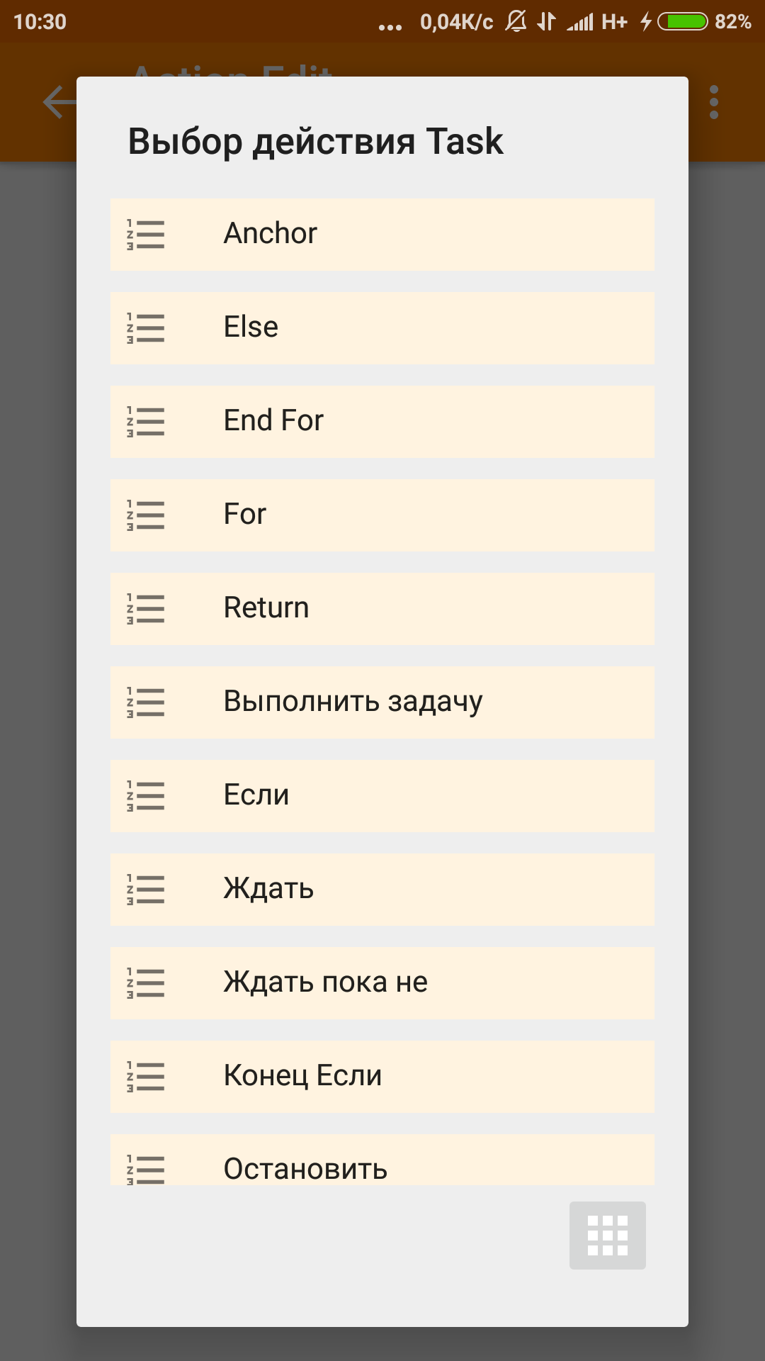

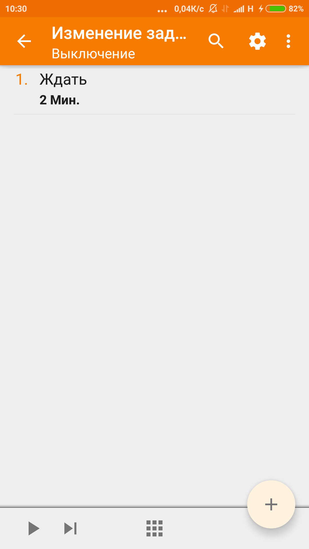

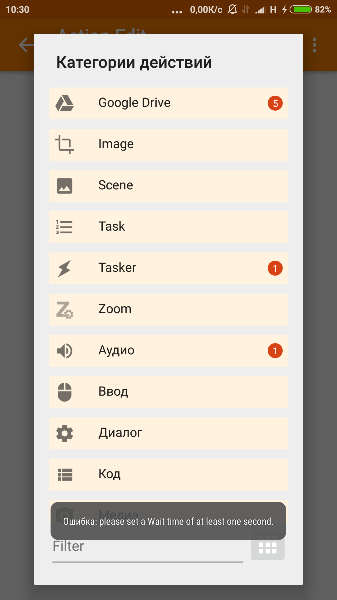

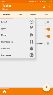

Ну смотри, ставишь на голову tasker
Заходишь в него создать профиль "событие"
После "экран"

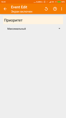

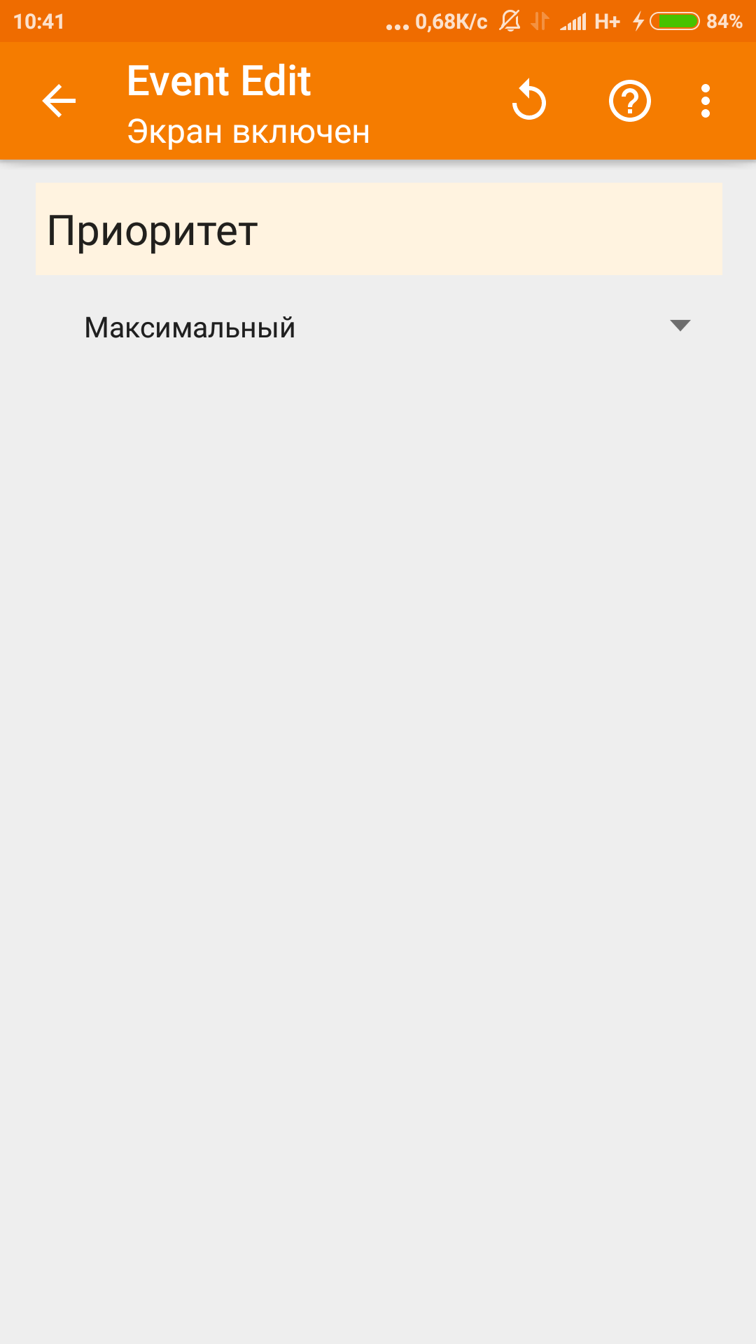

"Экран включен" приоритет "максимальный"
После назад и таскер попросит создать задачу, назовите ее как нибудь "выключение" - Task- Ждать - 2 мин.( Можно и меньше)- назад
Ну и ещё одну задачу, Система- перегрузить - shutdown.
Все! Должно работать! На мобиле работает, на магнитоле не проверял, нет тачки рядом
