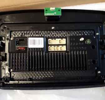

Для более быстрой замены ГУ, так как в "новом", переходная колодка другая (старого образца).

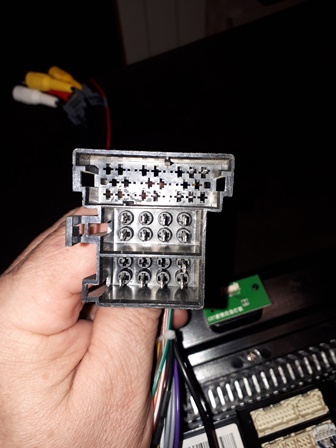

В Х7 и в Атласе есть ГУ и есть монитор. В Атласе ГУ над бардачком, в Х7 над климатом (крутелка громкости это оно и есть). У этих ГУ стандартные ISO-шные разъемы (как у вас на первом фото #16). Т.е. можно без проблем подключить усилитель, процессор, AUX, video, камеру и т.п.
Разъем про который вы спрашивали (#14) - это как шлейф от ГУ к монитору. Врядли удастся найти его распиновку и что-то с ним сделать.
Если я правильно понимаю, то вам надо будет выбросить штатный монитор, вставить на его место новое ГУ, подключить новое ГУ к проводам идущим к штатному ГУ, штатное ГУ тоже можно выбросить, т.к. оно уже будет незадействовано. По итогу, у вас останется штатный монитор, провода идущие к нему, не работающие кнопки громкости.
