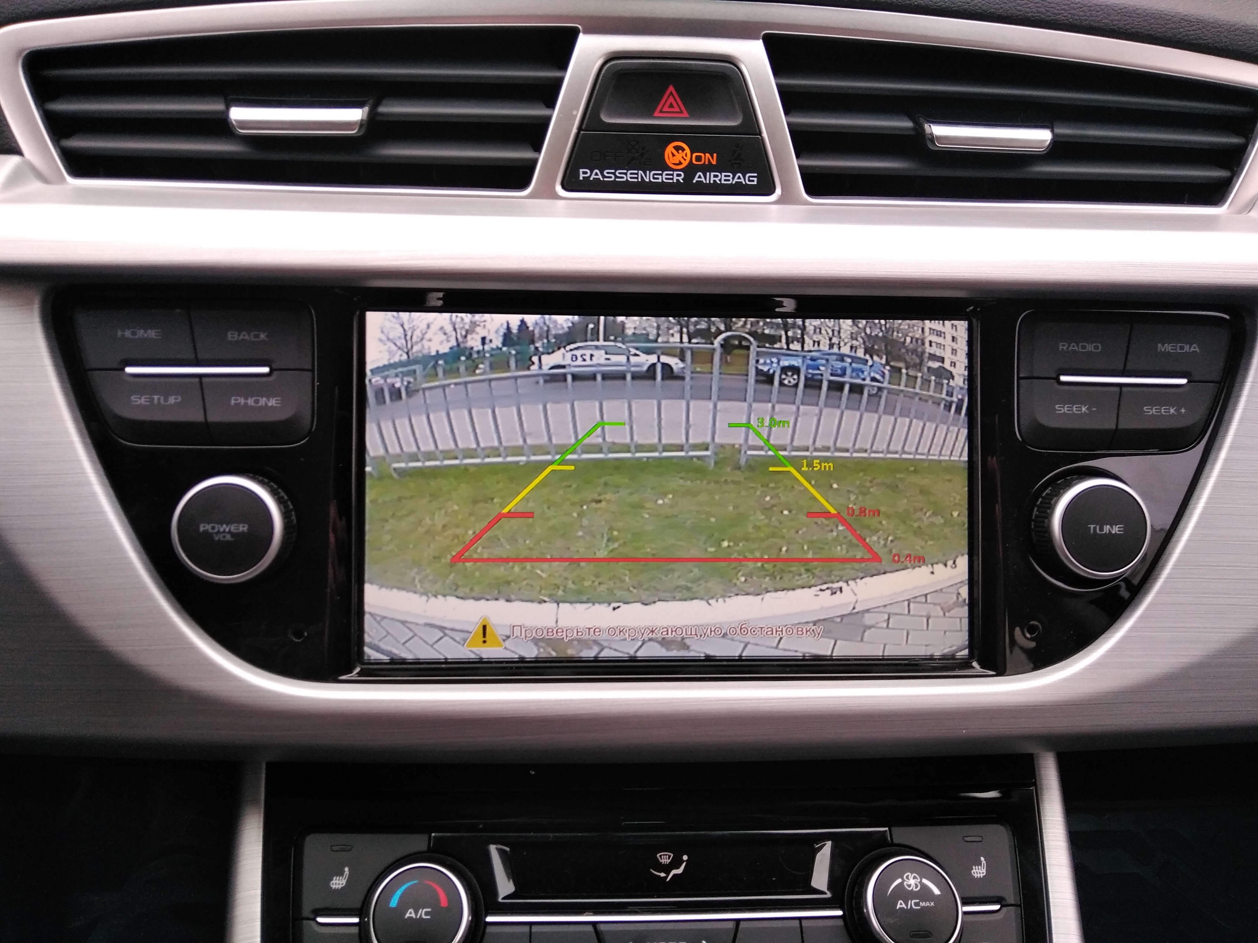

Сегодня установил камеру заднего вида на Atlas Comfort в компании ЛАКШЕРИ МОТОРС ПЛЮС.
В принципе работает хорошо.
Цена вопроса 440 рублей с установкой. Для сравнения оригинальная камера стоит 460 рублей без кабеля и установки.

Камера которую ставил я траекторию не меняет, только сетка.
