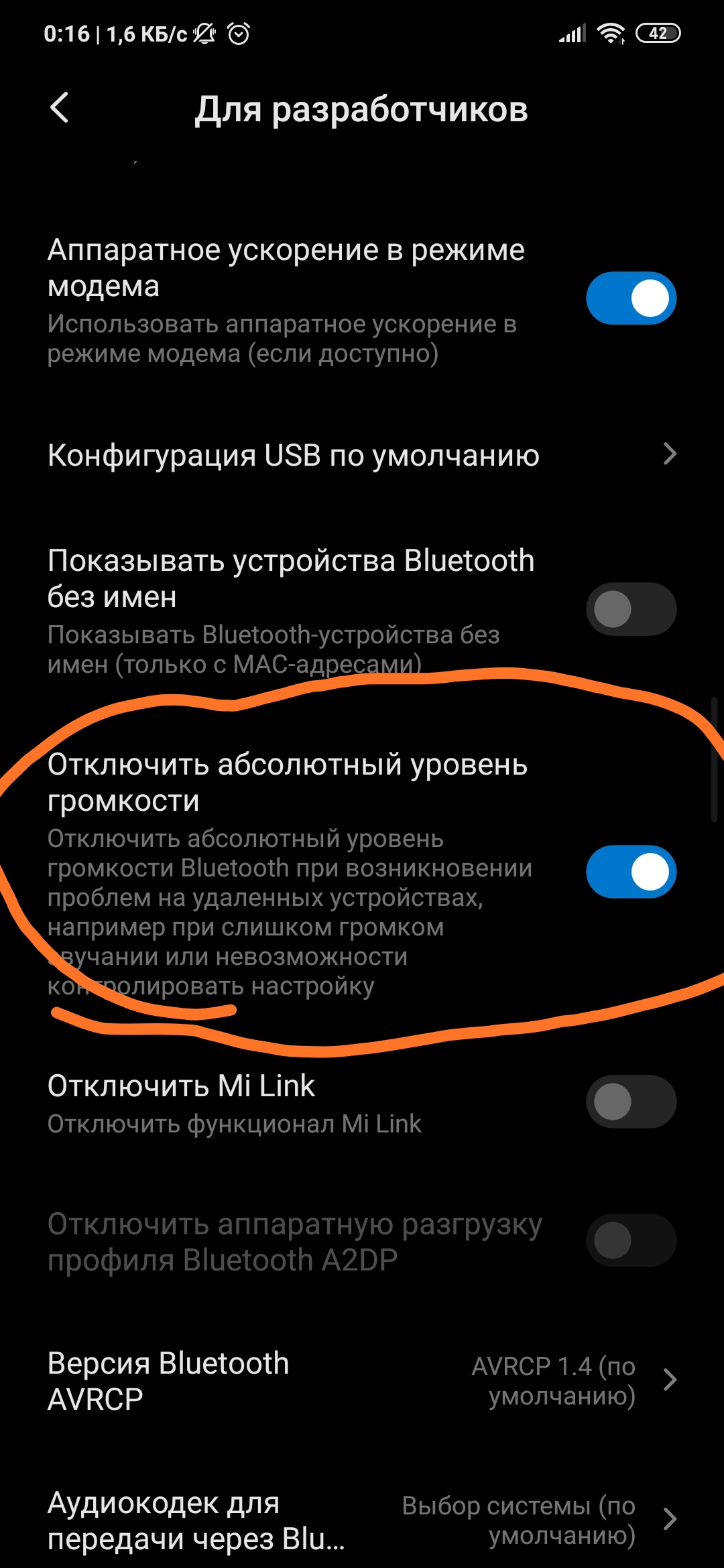

Попробуйте на своем смартфоне войти в режим разработчика и активировать этот режим, мне помогло

Не спасло :o :o

Совет помог на Atlas Pro, плюс рекомендую включить также версию Bluetooth 1.6 в том же режиме разработчика
