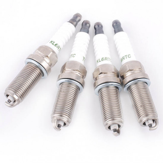

Geely Emgrand 7 2018 с двигателями JLC-4G15 и JLC-4G18:
свечи TORCH KL6RTC, 4 шт.
(оригинальный артикул 1016050983 Geely. в упаковке лежат TORCH KL6RTC)
Именно такими свечами зажигания комплектуется новый седан 2018 года Geely Emgrand 7 FE-3JC - на заводе и на техническом обслуживании в официальном дилерском центре Geely. Согласно регламента планового ТО прописанного БелДжи, замена свечей производится на ТО-20000, ТО-40000, ТО-60000, ТО-80000 (кратно 20000).

Ставил себе свечи DENSO KH20TT, аналогичны этим TORCH KL6RTC по характеристикам!
Свечи зажигания Geely Emgrand 7 2018. Оригинал Geely и аналоги
DENSO KH20TT действительно очень похожие свечи, сам попробовал сегодня взял пока одну, машина идет без вопросов (Emgrand x7). Но погуглив ещё пожалел, придется наверно снимать. У этих свечей сильно от оригинала отличается калильное число - 20 вместо 6 . Это значит что особенно зимой в городском цикле, особенно в пробках на низких оборотах свеча будет плохо прогреваться (т.е. ниже 400 С) и как следствие будет быстрее образовываться нагар. Всё таки TORCH KL6RTC относится к очень горячим свечам а DENSO KH20TT свеча холодная.
По поводу предыдущего поста. Извините всех запутал. У каждого брэнда есть своя шкала калильных чисел. Как раз 20 у Denso соответствует 6 у Torch, 6-7 у NGK и Bosch (у последнего вообще обратная шкала от холодных к горячим). Так что DENSO ikh20tt идеальная замена
для TORCH KL6RTC. Жаль поздно узнал уже заказал иридиевые Torch на алике (17$ 4шт).
