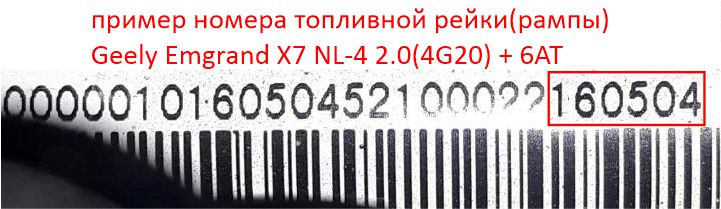

Пример номера топливной рейки Geely Emgrand X7 NL4 2.0 6AT

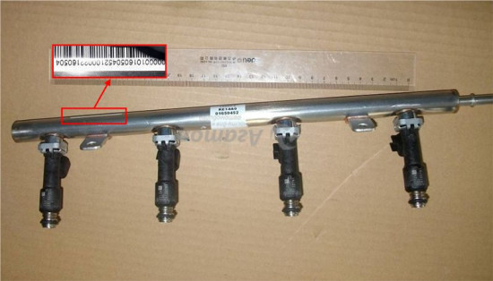

Топливная рейка нового образца и инжектор - оптимизированы!
Достаточно проверить Geely Emgrand X7 NL-4 2.0 6AT топливную рейку по ее номеру (или обратиться в дилерский центр вашего региона).
Выполнить проверку: Топливная рейка нового или старого образца?
Только для Geely Emgrand X7 NL-4 с двигателем 4G20 2.0 6AT

В холодную погоду утром, когда заводишь, вибрация. Начинаешь ехать подергивается. Прогреется - становится нормально. Летом практически не замечал. На сервисе дважды заострял на это внимание - сказали все в порядке ничего не нашли. Проверил рейку пишет, что подлежит замене.

Добрый день, форумчане!) На днях заменил топливную рампу в Минске на Орловской, 88. После замены пропали "дерганья", как мне показалось, но не факт, двигатель стал приемистей и плавнее работать. По расходу топлива пока не могу ничего сказать, позже дополню.

Здравствуйте форумчане. Приобрел Джили Емгранд Х7 в августе 2020 Flagship. Двигатель 2.0 АКПП. Последние шесть цифр кода топливной рейки 190822 - подлежит замене, но сервис Джили в г.Витебске по VIN мой автомобиль не нашли в списках на гарантийную замену.

Заменили рампу с форсунками по гарантии, машина 2020г.
