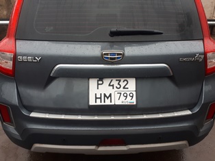

Да, есть такое дело, Я ставил:

ValeryMikhalchenko писал(а): 19 фев 2020, 19:36 Скажите, у Вас крепление рамки было на 4 самореза? Или на 2?
На 4-е винта. :)
TIMOFEJJ писал(а): 20 фев 2020, 13:10 Два отверстия под болты совпадают, а два нет
Именно так, пришлось дрелью порастачивать... ;)

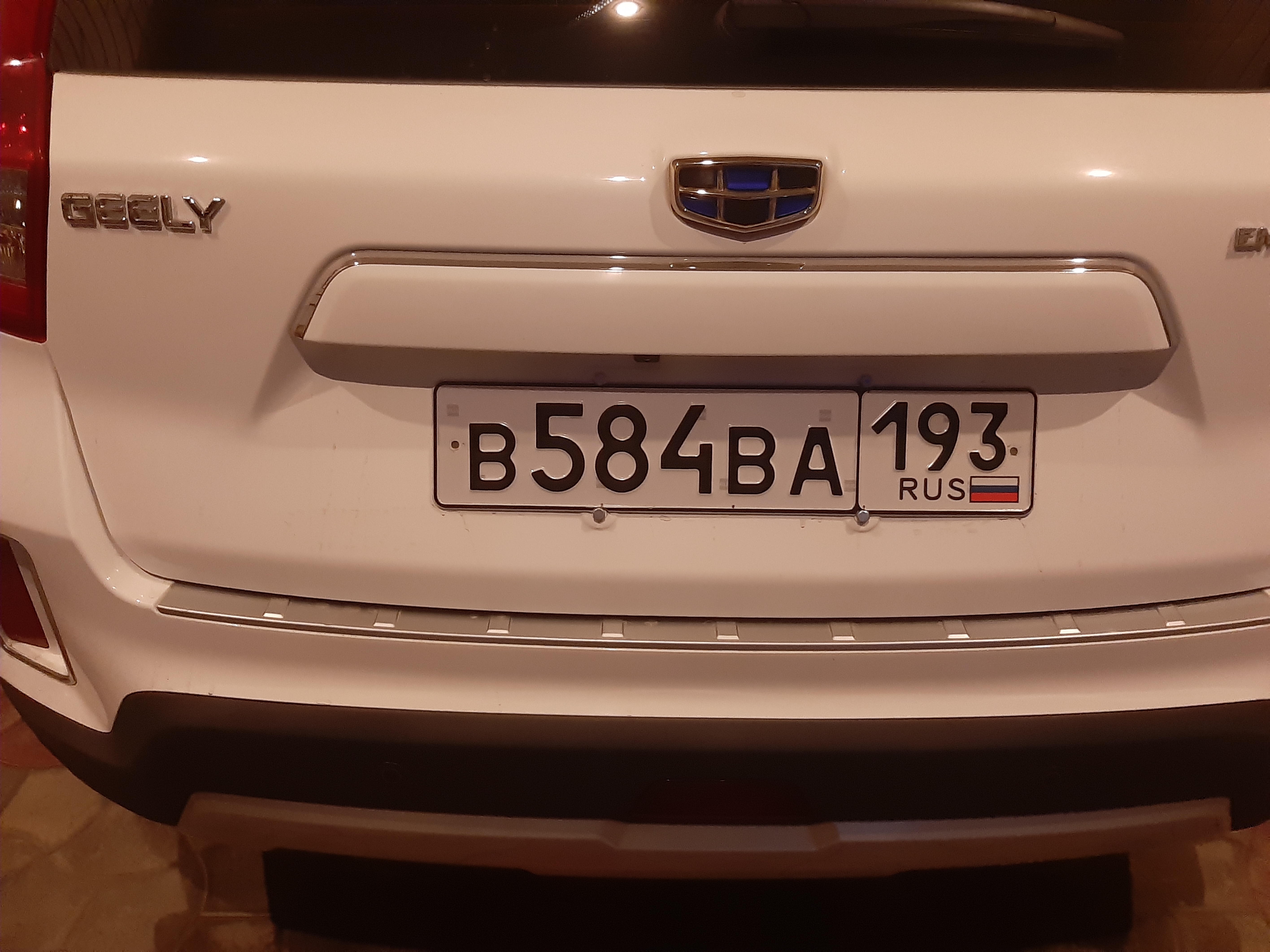

Я не стал заморачиваться с квадратным номером (номер 2000 руб. и рамка 700 руб.), выкинул рамку номер.
Слегка проточил круглым напильником и по коротким краям посадил на двухсторонний скотч

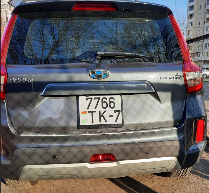

У себя без проблем поменял задний номер.
Обращался в печатный центр на Грушевской (Минск). Цена вопроса вроде 1 базовая.
Один нюанс - покупал рамку для американских авто. Немного подпиливал отверстия, чтобы номер установить ровно без смещений влево-вправо.
