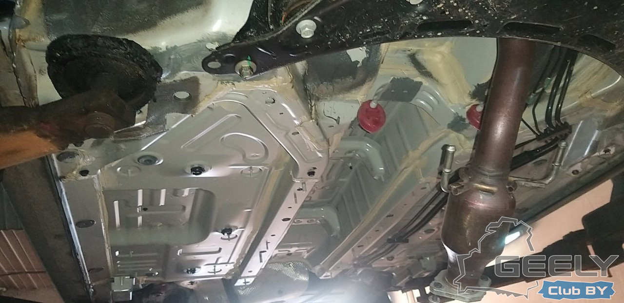

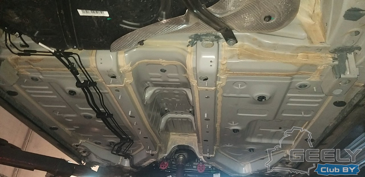

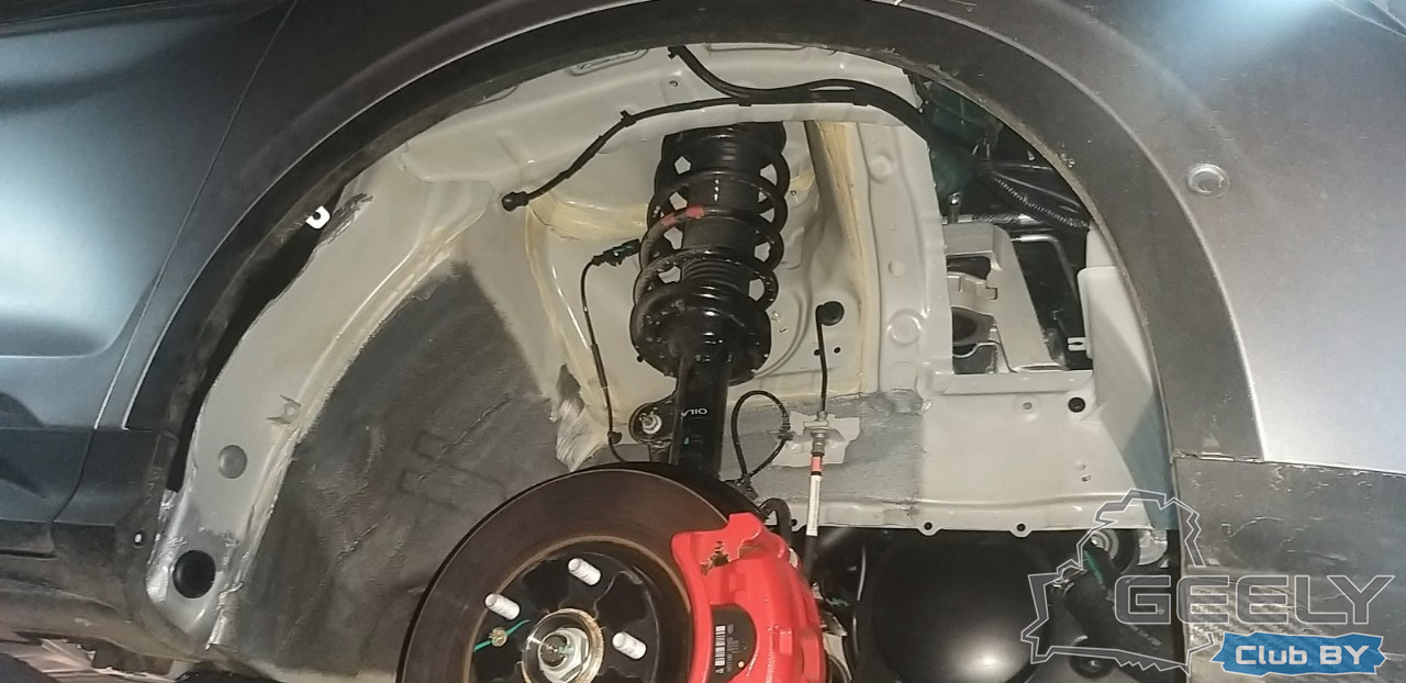

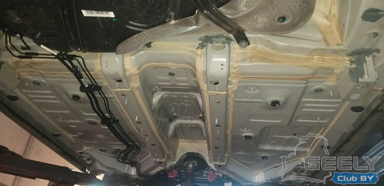

Есть ли заводская антикоррозийная обработка у Geely Coolray SX-11?
Вроде как есть, местами :)

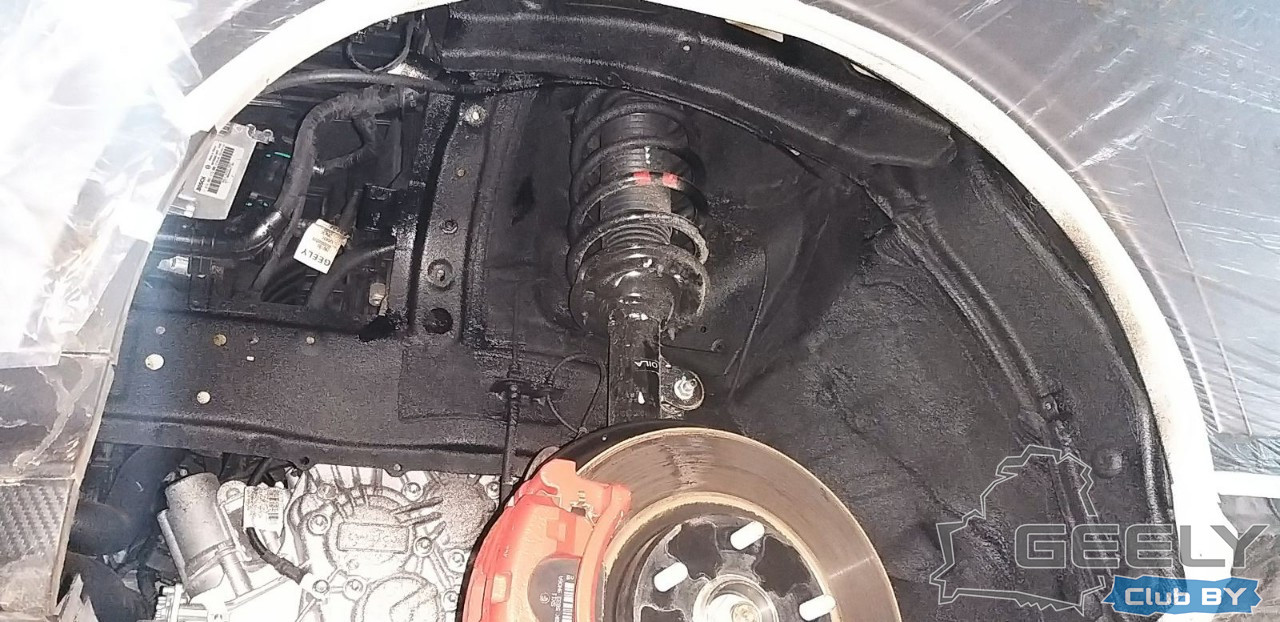

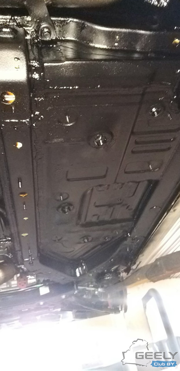

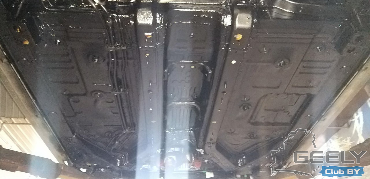

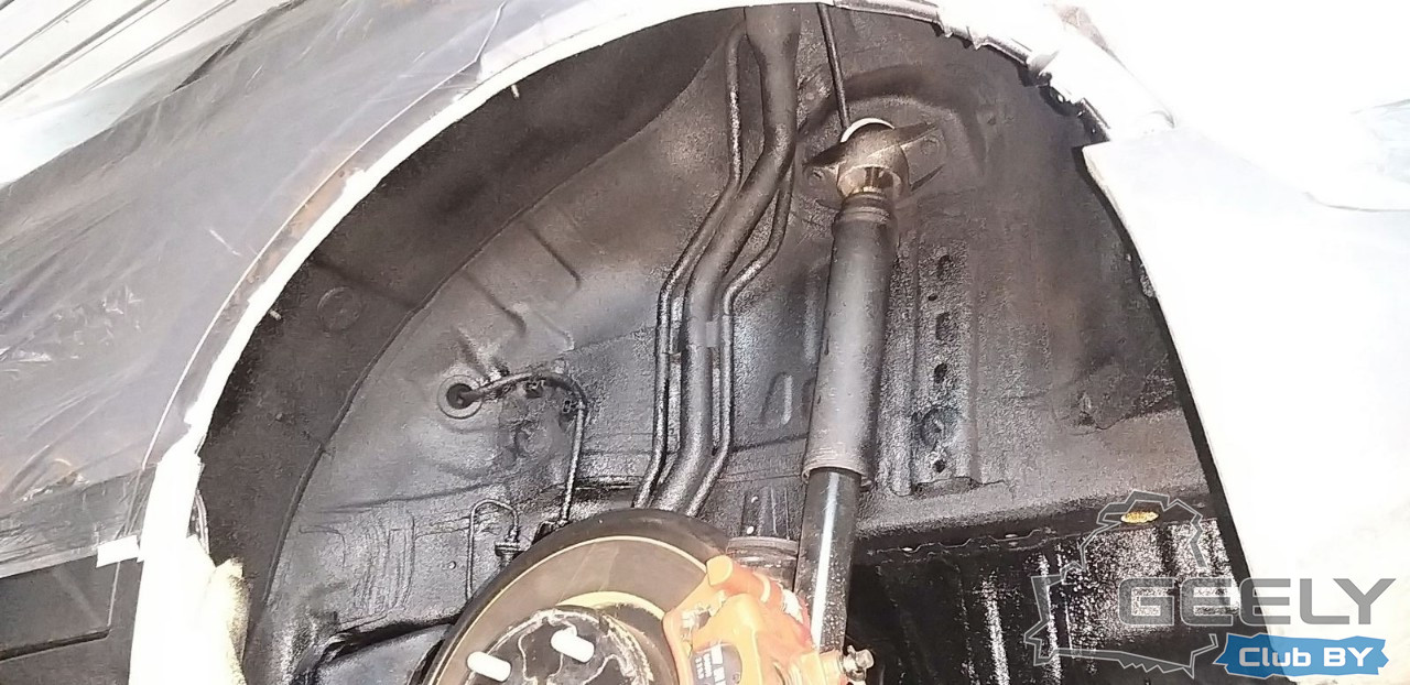

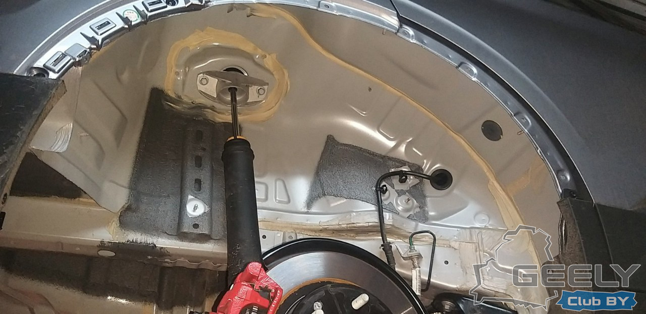

На фото:

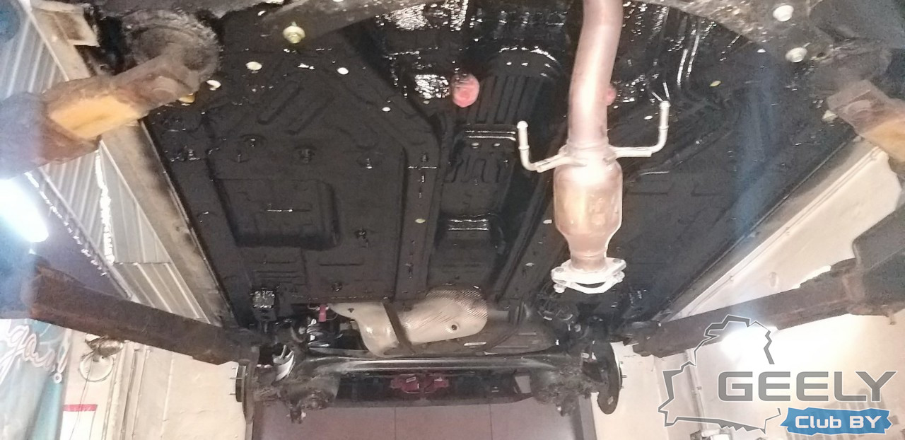

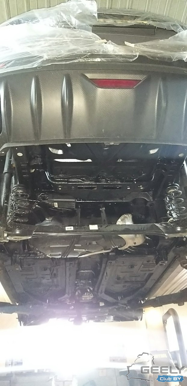

Geely Coolray SX-11 после обработки антикором.
- днище и арки обработаны дополнительно - бесшумкой;
- кромка арок обработала воском.

Здравствуйте, а можно в личку контакты, где делали?
Сообщения: 169
Авто: LR RR
Есть ли заводская антикорозийка Geely Coolray SX11?
Делал в Молодечно на Динитрол (это филиал минского Динитрол). Отдал в понедельник, забрал во вторник вечером. Ажиотажа у них не было, поэтому дали просохнуть как следует прежде, чем собирать.
Снимали все пластиковые защиты днища, накладки на арках колес, разбирали глушитель.

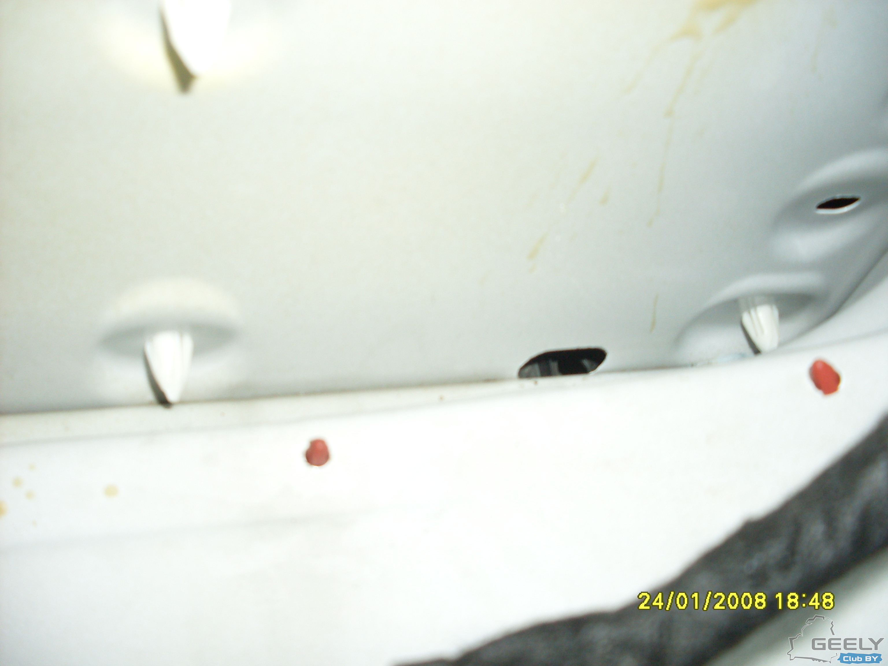

Мало того, что там ничего вообще (антикора) нет, но и... внимание, чтобы сделать двери, придется засверливать отверстия. Там нет сливных дырок от слова СОВСЕМ. Обратите внимание на этот нюанс, чтобы дырку обработали и закрыли заглушкой.

MastZ писал(а): 27 фев 2020, 17:36 Там нет сливных дырок от слова СОВСЕМ.
Вас ввели в заблуждение! В дверях под пластиковым внешним обвесом есть три технологических дренажных отверстия, причем больших, вода будет стекать однозначно. А вот для антикорщиков обработка дверей без сверления дополнительных отверстий действительно проблема. Но решение есть....

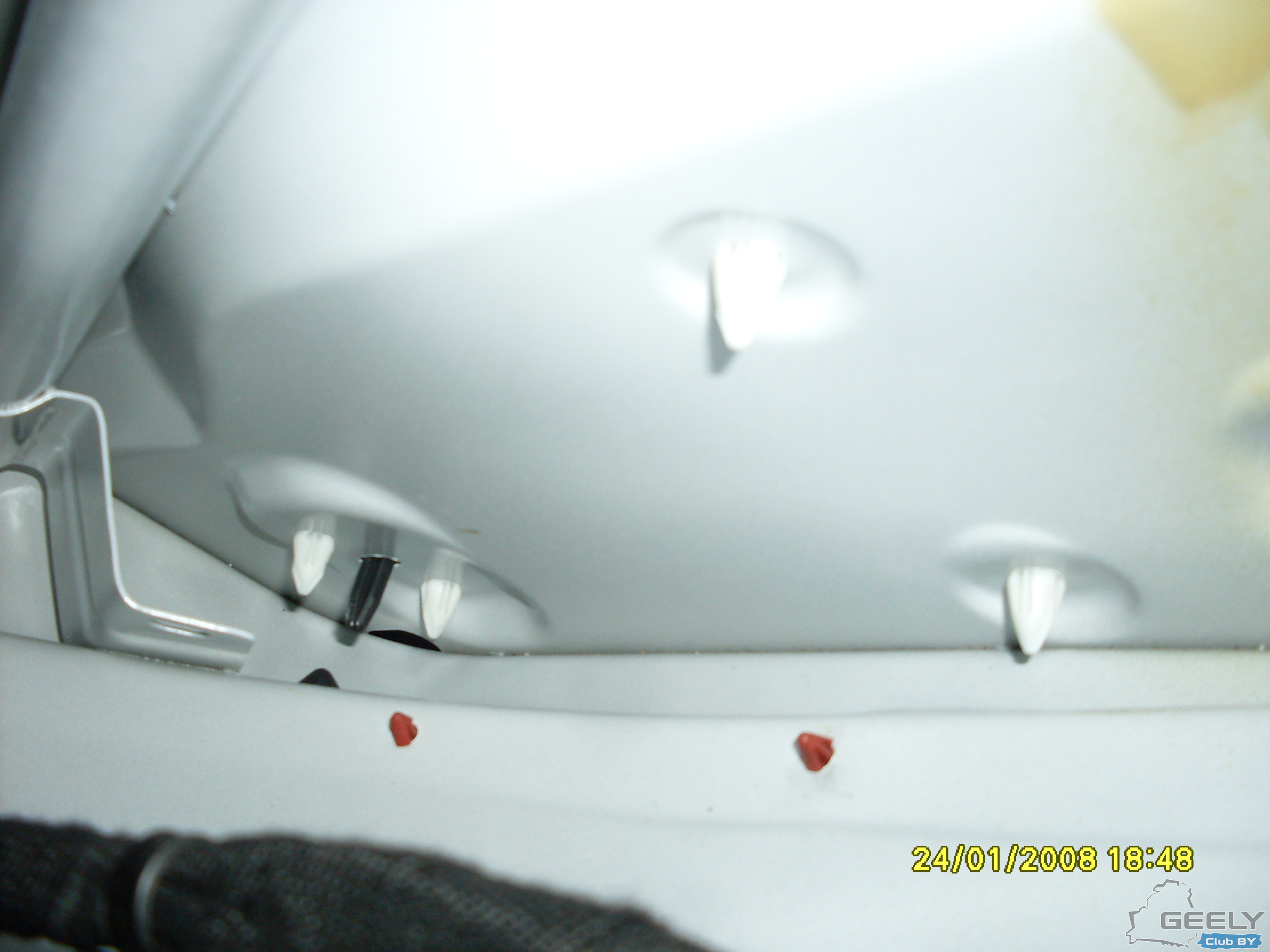

На фото дверь Geely Coolray SX11 - изнутри. Отчетливо видны дренажные отверстия дверей

т.е. не снимая накладки на дверях не прочистишь дренаж? Или обшивку дверей?
То что динитроловцы залили в двери сейчас засыхает в местах дренажа в дверях. Ехать по гарантии?

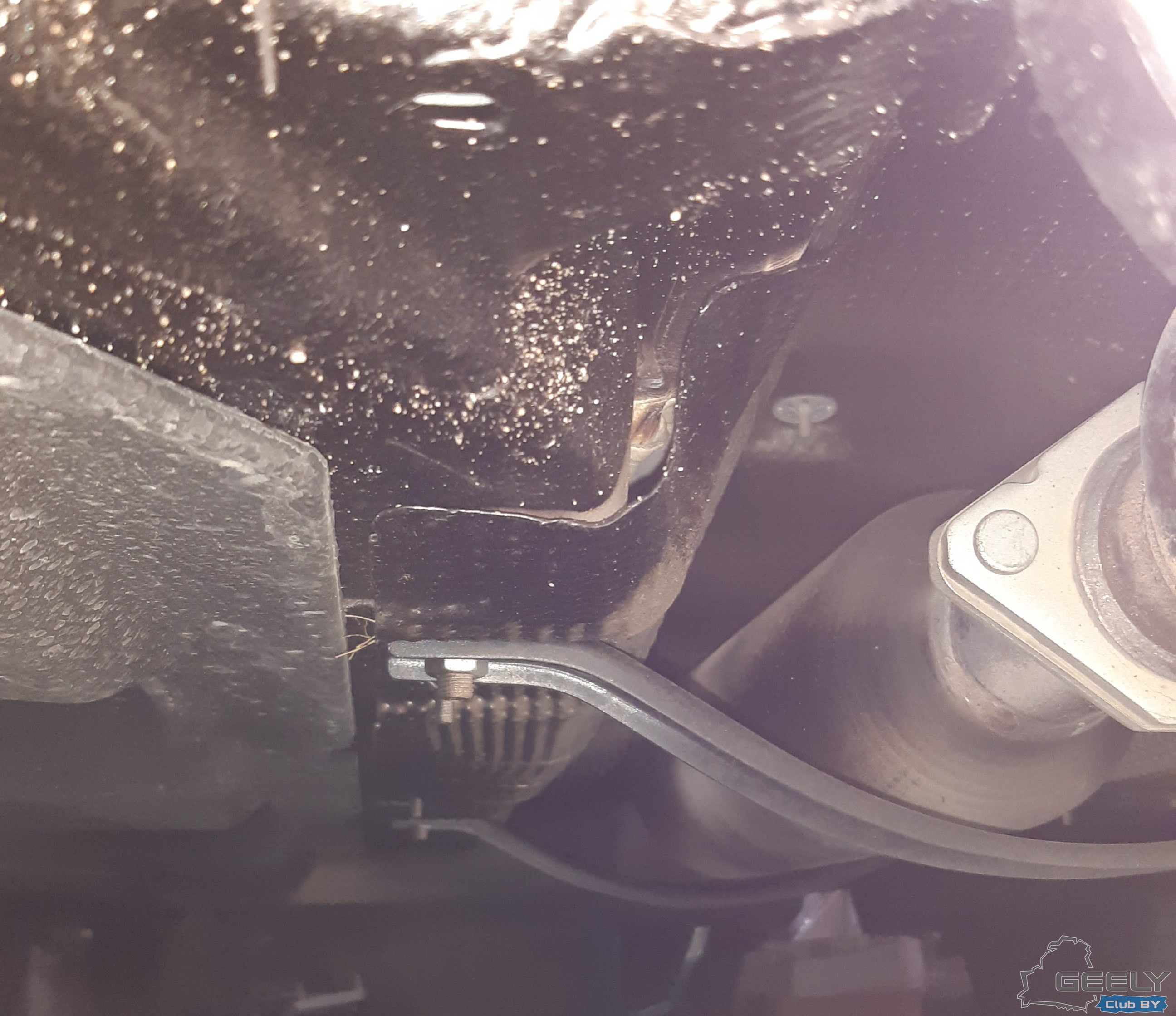

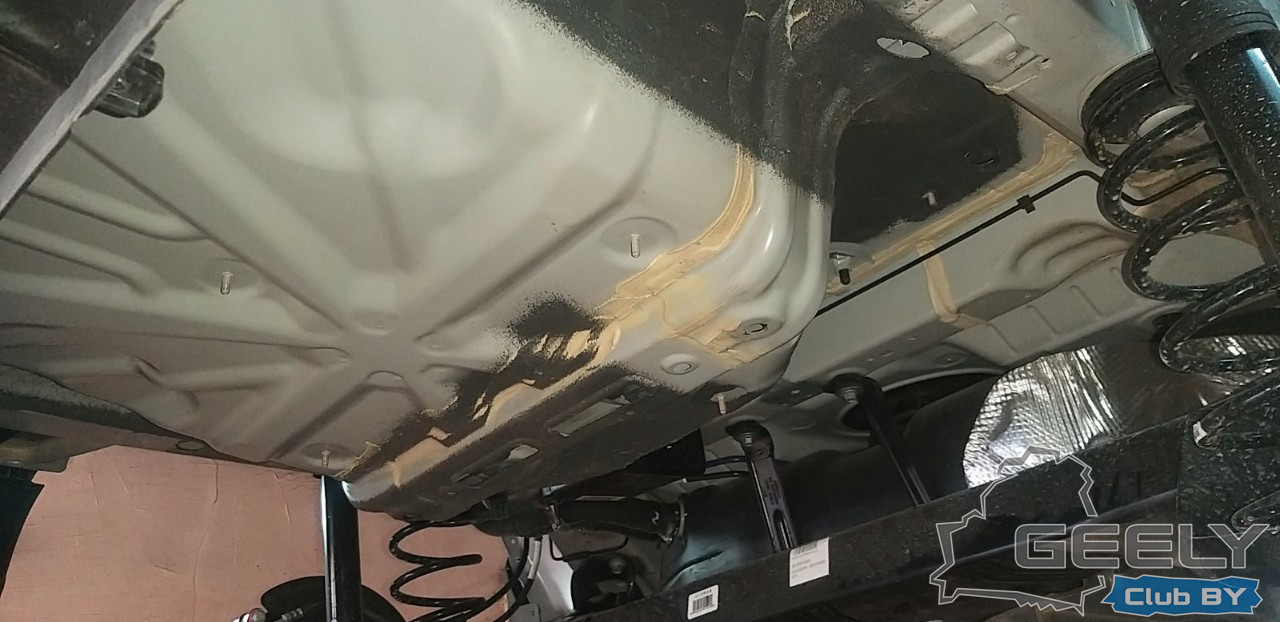

Отзыв по качеству работы "Антикор-центр Dinitrol.by" (ООО Евромеханика-Центр). По фото все видно - тут сделали полную халтуру... На Geely Coolray лили аникорозийку не снимая термоэкран глушителя.
Пример результата работы Антикор-центра Dinitrol.by (ООО Евромеханика-Центр):
popesych
Сообщения: 68
Авто: coolray флагшип
продолжение истории.
я предъявил дилеру претензию, их директора поговорили и я сегодня съездил на доработку. Сняли экраны и залили под ними днище антикором.
