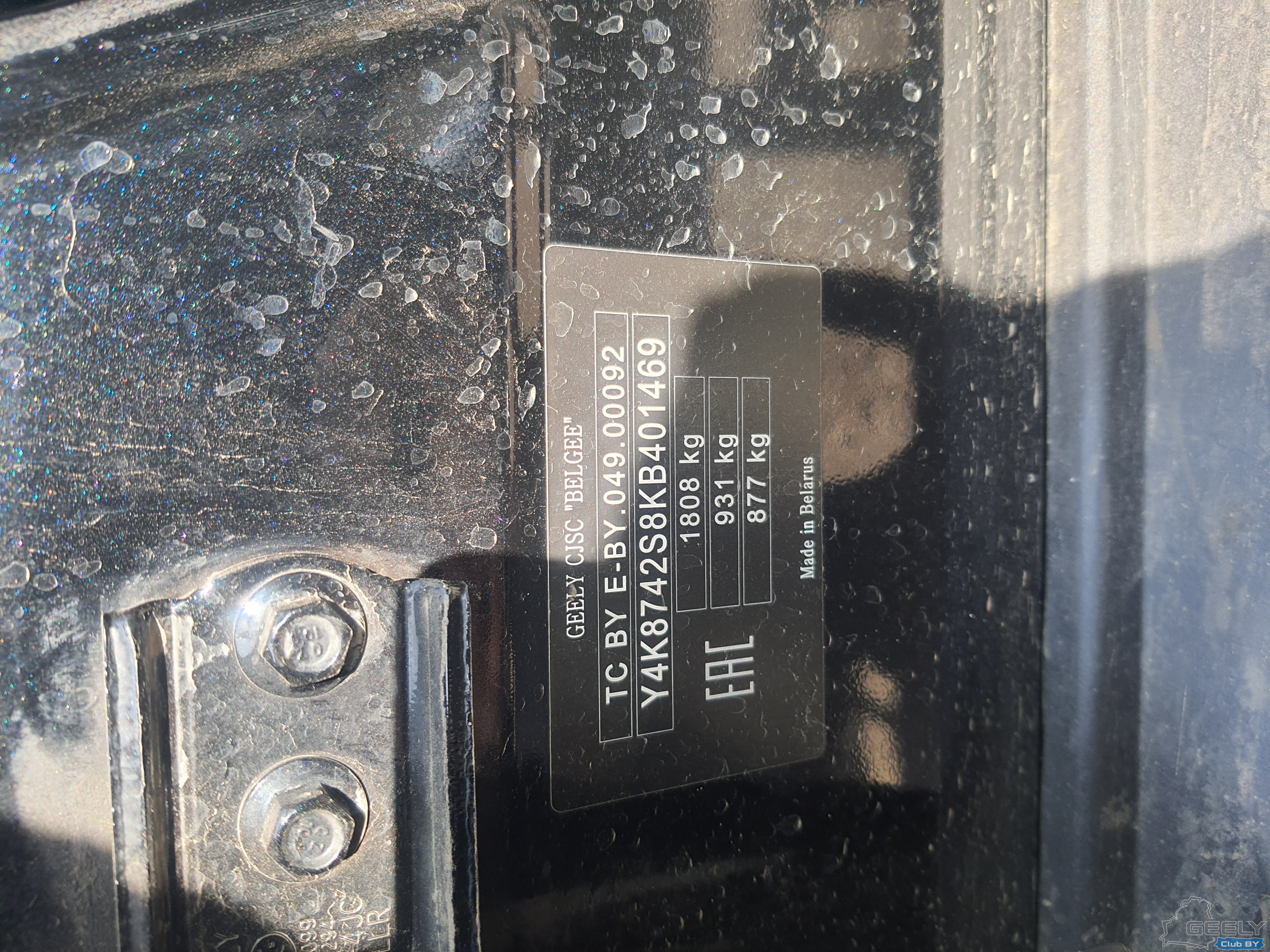

Т.к. с июля вступили в силу изменения в техрегламент таможенного союза (Беларусь, Казахстан, Россия) ГИБДД стали требовать регистрацию фаркопа. Всё бы ничего, но процедура мудрёная и связана у нас с проведением двух экспертиз и сбором большого количества документов.
Первый удар под дых так сказать нанесли эксперты. Ссылаясь на ОТТС вынесли решение, что на этот автомобиль фаркоп ставить нельзя, т.к. завод не предусмотрел такой возможности. И это видно на шильде, которая на правой стойке.

Блин читал форум этот, и всё думал пока забывал посмотреть чё у меня там на шильдике!
Всё четко там прописано 3 массы....... Чё в заблуждение вводить!"

Эти цифры обозначают полную снаряженную массу автомобиля и нагрузки на переднюю и заднюю оси. Вариантов шильд, где указывается масса прицепа, два. Это четыре строки, где прописаны также, как у нас три строки плюс отдельно разрешённая максимальная масса буксируемого прицепа. Второй вариант три строки, но указывается сразу максимальная масса автомобиля с прицепом. И чтобы узнать максимальную массу прицепа, который можно буксировать, надо вычесть сумму масс максимальной нагрузки на оси. Прикиньте на калькуляторе, какова масса прицепа, который можно буксировать. Цифры на шильде.
Вариант два. ОТТС на автомобиль получали в Беларуси. Номер тоже на шильде. По нему несложно найти текст ОТТС. Там чёрным по белому написано, что не предусмотрено.

dangoat писал(а): что по инструкции завода изготовителя ваще его ставить нельзя
Сто очков нельзя! ТС BY E-BY.049.00092.Р3
