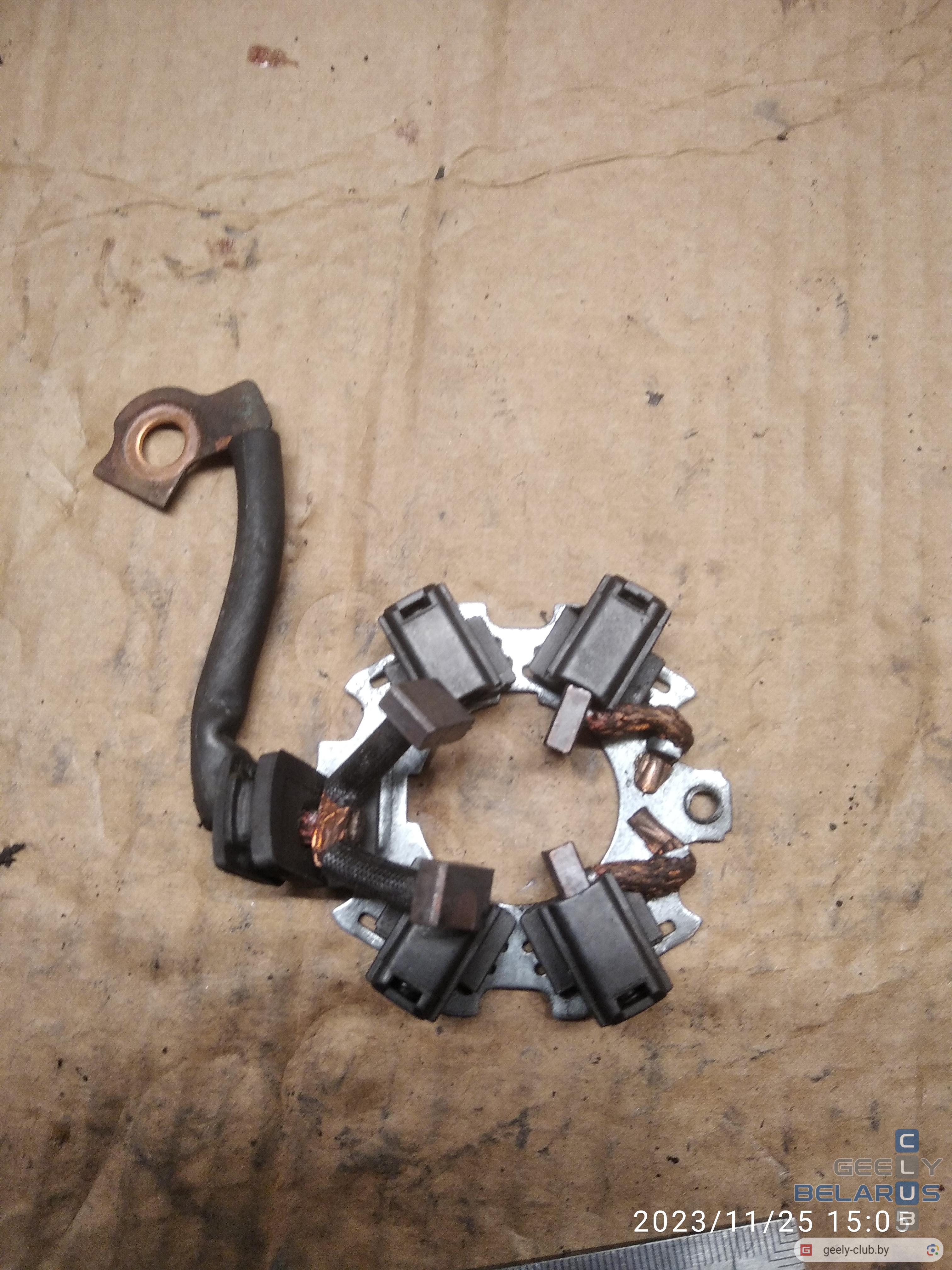

Все детали были в отличном состоянии. За исключением щеточного узла. За 75000 км остаток до индикатора износа 1-2 мм. Ну и горстка пыли от щёток в моторчике была огромная.
После сборки стартер начал работать бодрее и очень тихо. Показалась, что даже тише чем раньше).
На данный момент ищу новые щётки.

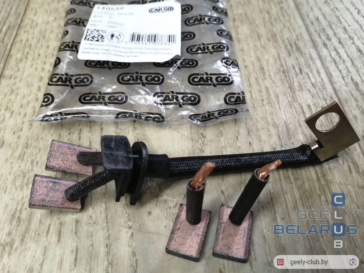

Могу ошибаться, но мне кажется подойдут щетки CARGO 140559
Размеры
A Length mm 17.30
B Thickness mm 4.40
C Height mm 11.80
D Lead length mm 80.00
D Lead length 2 mm 31.00
No./brushes 4

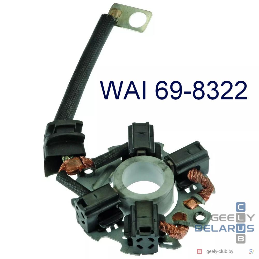

Пока ничего. Езжу на старых. Взял на замену эти
(WAI 69-8322)
Должны подойти. Здесь сразу узел в сборе, только клемма на втягивающее потребует доработки напильником. Потеплеет буду ставить.
