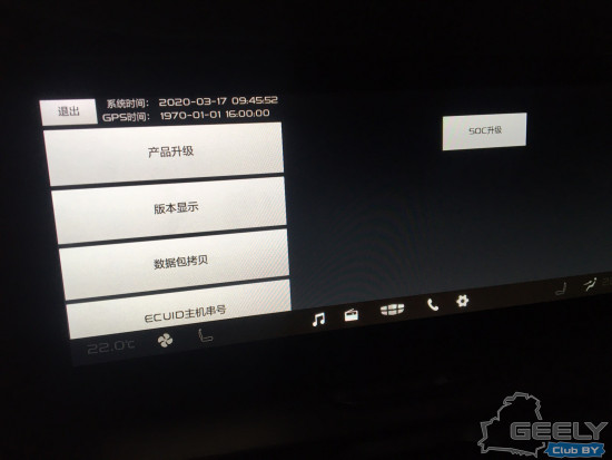

На данный момент установлена 00053 версия прошивка. Более новой русской, а равно как и самой 00053 пока не нашел.
Есть китайские 00017, 00037, 000091, 00096, 00108 и GKUI 19 0.3.5. Их пока ставить не пробовал, т.к. после моих вчерашних манипуляций перестали работать камеры. Сброс вернул все к работоспособности.
Установить стороннее приложение на нашу систему пока не получается, т.к. в отличие от китайских систем, наша - без телефона и инженерный код ничего не дает. (в китайской версии через инженерный код можно зайти в Настройки, включить отладку по USB и далее через телефон или ноутбук установить сторонние приложения)

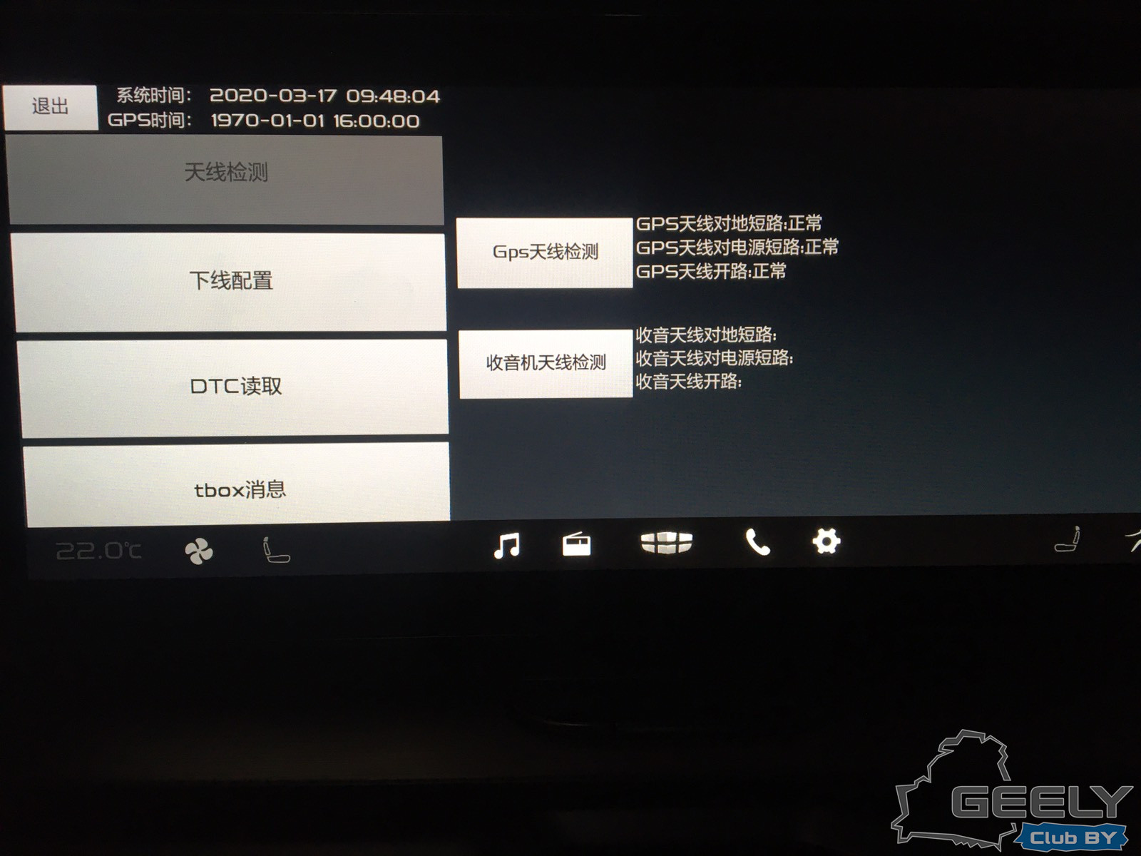

GPS-антенна вроде как определяется, но в тоже время сигнала не видно, по крайней мере дата/время со спутника не меняются.

Ребята, я уже все перелопатил по этой ГУ ))) Расслабьтесь. Вариантов нет программных. ГУ выкошено в 0.

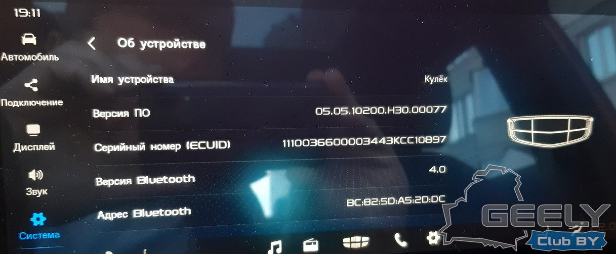

witales писал(а): На данный момент установлена 00053 версия прошивка.
Дилер приглашал на обновление? у меня 00077 прошивка

witales писал(а): Сразу после покупки или обновляли уже?
сразу после покупки

witales писал(а): без телефона и инженерный код ничего не дает.
а вот в этой прошивке в инженерном меню есть пункт APK?
https://www.fangfaku.net/e767209/
Сообщения: 169
Авто: LR RR
Как прошить мультимедиа Geely Coolray SX11? Обновление и альтернативный софт
В 53-ей версии нет такого пункта, иначе уже заменил бы-то что-нибудь штатное на нештатное :)
Посмотрите у себя.
popesych
Сообщения: 68
Авто: coolray флагшип
У меня тоже нет... но у меня 77 прошивка... вдруг в 53 не убрали.
Китайцы чтобы ставить что-то сначала откатываются на 37, ставят с компа рут, а потом накатывают новую.
Думал, может и у нас такое прокатит.
А коды все пробовали в телефоне набирать? #*32280 и #*32281?
