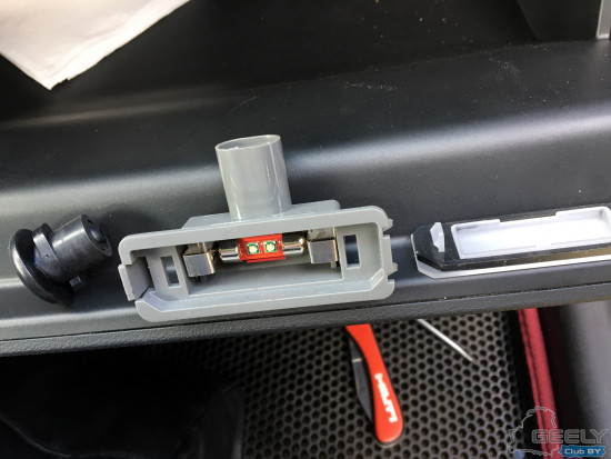

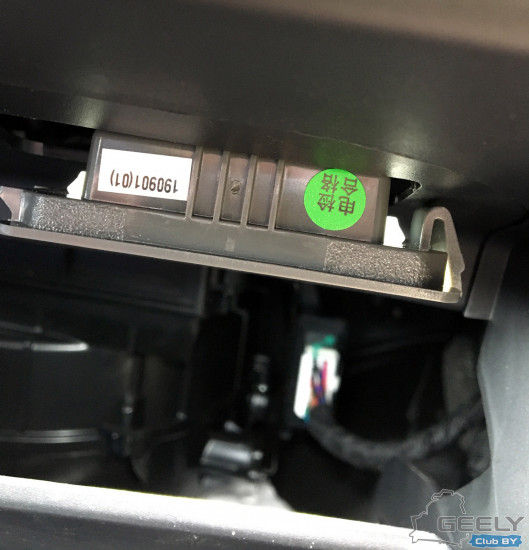

[РУКОВОДСТВО]: Как самостоятельно заменить лампочку подсветки перчаточного ящика (бардачка) Geely Coolray SX11
1. Открыть бардачок
2. Плоской отверткой повернуть градусов на 45 упоры
3. Достать упоры
4. Плоской отверткой поддеть плафон подсветки справа
5. Отсоединить раъзем питания
6. Отщелнкуть стекло плафона нажав плоской отверткой на защелки с двух сторон
7. Заменить лампу C5W 31мм
8. Собрать в обратной последовательности.

На али это лампа описана как 6W (2 диода по 3W), а не 5W, все ок будет?
Сообщения: 169
Авто: LR RR
Замена лампочки подсветки бардачка Geely Coolray
C5W это обозначение типа цоколя, который подразумевает 5 Вт лампу. Какую вы поставите - разницы нет. Главное, чтоб размер был 31 мм.
Судя по описанию моей лампы - она 6ВТ (2х3Вт Cree XP-E)
