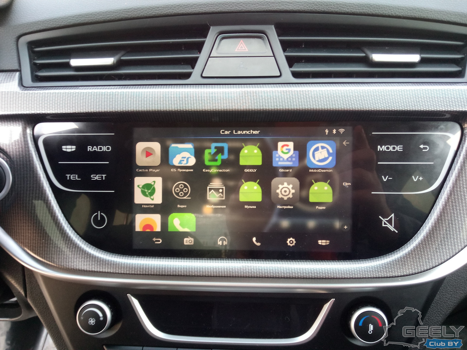

Итак, для начала, чтобы установить несколько основных приложений, понадобится ноутбук, телефон, USB кабель папа-папа (либо папа - USB Type-C, если таковой имеется в ноутбуке).
Все дальнейшие инструкции находятся по ссылке https://www.drive2.ru/l/550309419066327218/
Добавить в принципе нечего, всё очень подробно описано.
Из необходимого на первое время:
1. Любой лаунчер для запуска сторонних программ, например, Swapps. (т.к. Swapps это не совсем лаунчер и его в первый раз после установки тоже нужно стартануть принудительно, то обязательно поставить например Car Launcher )
2. Файловый менеджер, например, Total Commander или ES проводник
3. Магазин приложений, например, APKPure
4. Поворот экрана Screen Rotation Control или Сontrol screen rotation рекомендую последний, т.к. он работает автоматически и не требует участия пользователя.
Далее, подключаем ГУ к точке доступа, запускаем магазин приложений и скачиваем браузер, навигацию, интернет радио и обязательно любую программу для возможности удаления приложений, т.к. половина не установится, а еще четверть будет работать неправильно.
Также, для коррекции часового пояса нужно будет установить что-нибудь типа Time Zone
У кого не работает Яндекс Музыка - качайте отсюда, у нас Андроид 4.4.
APKPure переl установкой приложения грузит его в папку /storage/sdcard0/Download
Флешка в левом гнезде находится по адресу /storage/udisk1
Флешка в правом гнезде находится по адресу /storage/udisk

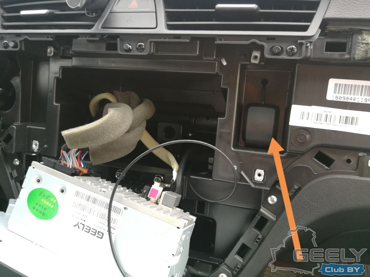

Установка GPS-антенны (Geely Emgrand 7 FE-3JC)

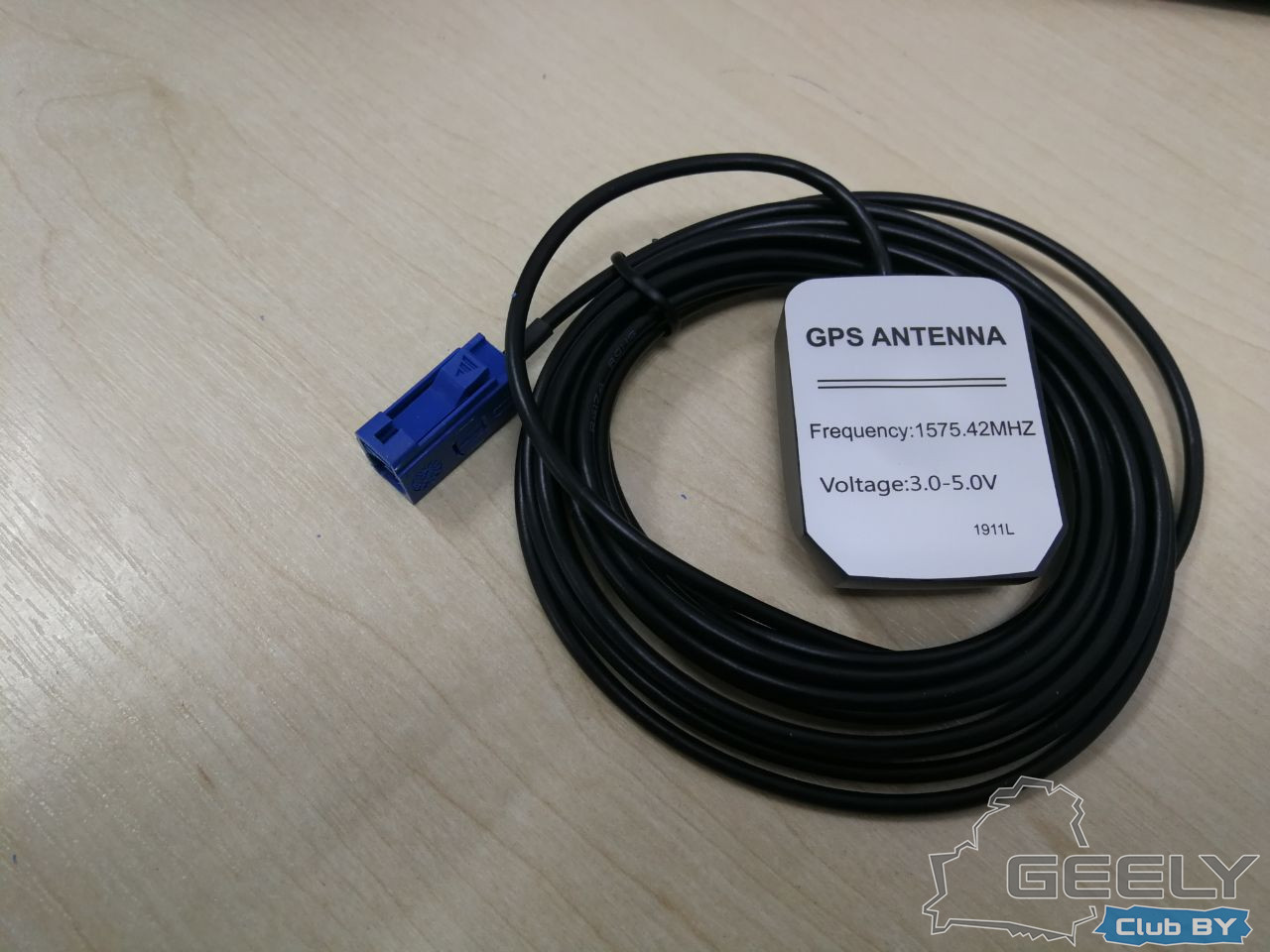

Очень подробная инструкция находится по ссылке на Drive2: https://www.drive2.ru/l/552466386002118332/
Из того, что я бы добавил:

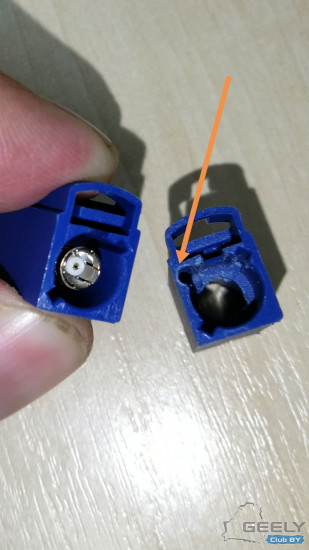

1. Разъем у антенны должен быть FAKRA A, подойдет также универсальный FAKRA Z, это в идеале.
2. Антенну брал на АЛИ здесь с разъемом FAKRA C
с помощью шуруповерта и сверла M3 немного доработал.
Также можно снять пластмассу с разъема и воткнуть так, говорят держится и работает хорошо.
3. Разместил антенну в нише под магнитолой. Прием отличный.
Спойлер
Спойлер

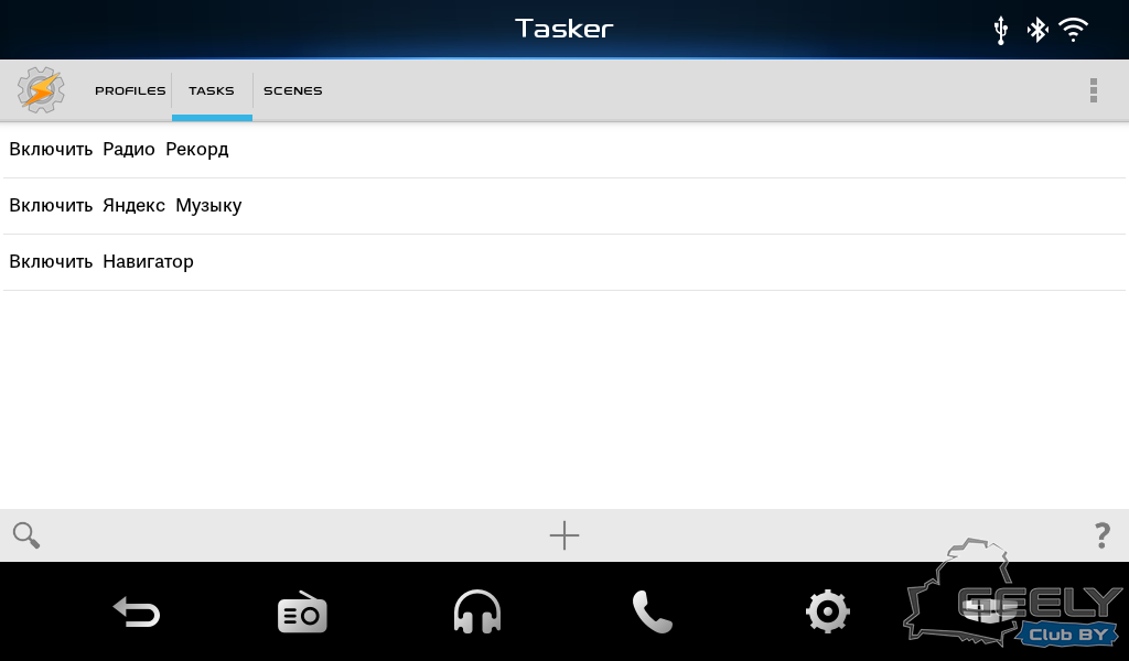

Доработка (моддинг) штатного ГУ Geely Emgrand 7 FE-3JC (ECARX XE1104H)

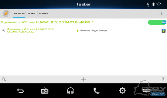

Автоматизация включения точки доступа на телефоне и автоматического включения интернет радио на ГУ Geely Emgrand 7 FE-3JC
ну или всего, чего душа пожелает на примере Tasker'а
Скачиваем и устанавливаем Таскер на телефон (последнюю версию) и на ГУ (не последнюю) это важно!!!
Готовим телефон (должен быть включен Bluetooth, настроено сопряжение с ГУ и настроена точка доступа Wi-Fi) :
1. Запускаем таскер.
2. Идем на вкладку TASKS -> нажимаем "+" внизу экрана и задаем имя задачи -> например "Включить точку доступа"
3. Появится пустой экран -> опять нажимаем "+" и появятся категории действий -> выбираем "сеть" -> далее "интернет по wi-fi" -> установка "включить"
4. Возвращаемся в главное меню таскера и нажимаем "Profiles"
5. Опять нажимаем "+" -> в выпадающем списке выбираем "Состояние" -> "Сеть" -> "Подключено по Bluetooth"
6. Во вкладке "имя" по кнопке "поиск" находим Имя Bluetooth Авто из списка
7. Тоже самое выбираем во вкладке "адрес" и нажимаем кнопку назад.
8. Попадаем в главное меню с выпадающим списком. Там будет название заранее подготовленной задачи (Включить точку доступа). Выбираем ее.
9. Телефон настроен. Можно включить авто. Телефон должен подключиться по Bluetooth с ГУ и включить точку доступа.
Готовим ГУ:
Процедура точно такая же как и на телефоне за исключением:
1. Во вкладке TASKS ищем приложение, которое хотим запускать.
2. Во вкладке Profiles задаем условие, по которому будет запускаться наше приложение, а именно:
"Подключено к Wi-fi сети" и выбираем конкретную сеть.
Почему именно конкретную? Допустим на авто ездит 2 человека и одному нужны специальные условия запуска приложения, а другому нет, ну или другому нужно запускать другое приложение. Т.е. вы садитесь в авто -> стартует радио рекорд, когда едет жена -> запускается Яндекс.Радио.
Готовим ГУ:

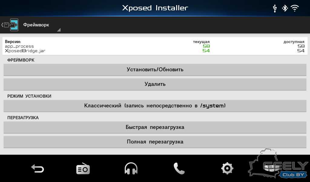

ROOT доступ ГУ Geely Emgrand 7 FE-3JC
Понадобится последняя версия KingRoot и выход в интернет.
Всё очень просто и подробно описано в теме по ссылке, т.е. установили - запустили - нажали кнопку "Получить рут" (нужно будет подождать) ГУ перегрузится и собственно всё.
Что не нужно делать: в программе есть оптимизатор системы, который постоянно рекомендует вмешаться в работу ГУ, так вот, не пользуйтесь им, он прибьет все сторонние работающие приложения и отменит автозапуск. Придется опять через компьютер загружать приложения.

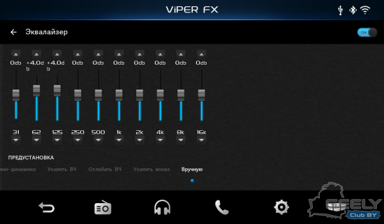

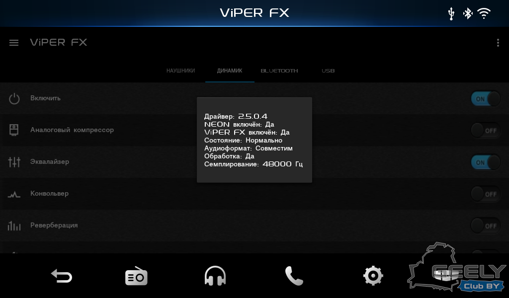

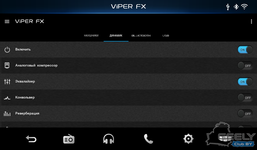

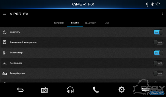

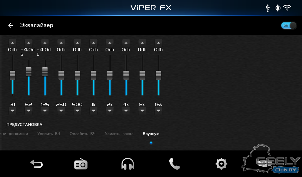

Глобальный системный Эквалайзер
Т.к. в родном эквалайзере при попытке хоть немного подвинуть любой ползунок частоты, звук приглушается, то есть смысл установки стороннего.
Что нужно:
1. ROOT доступ
2. BusyBox
3. ViPER4Android выбираем версию ViPER4Android-2.5.0.5-20180427.apk (только локализация, в остальном без отклонений от оригинала)
Далее, устанавливаем BusyBox, запускаем, перезагружаемся (если спрашивает рут - предоставляем), Устанавливаем ViPER4Android (V4A), запускаем, перезагружаемся (если спрашивает рут - предоставляем). Включаем V4A, проверяем состояние драйвера и настраиваем эквалайзер под себя.
V4A работает везде и во всех приложениях, где происходит цифровая обработка звука. Т.к. обычное FM-радио, это чистый аналоговый сигнал, то и V4A работать с ним не будет.

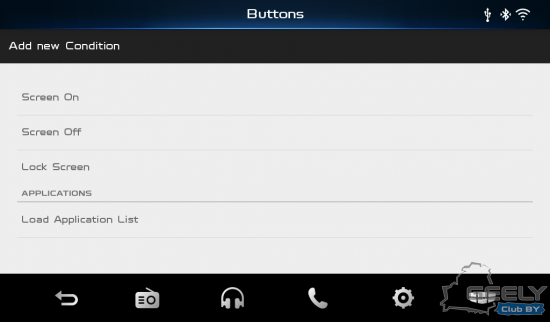

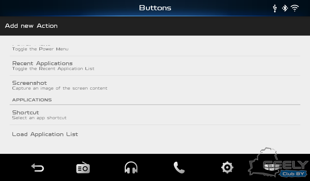

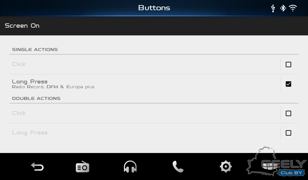

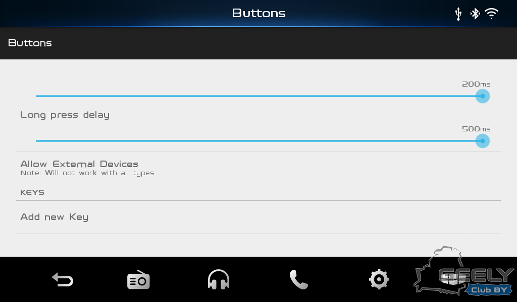

Добавление дополнительных функций на кнопки ГУ и рулевого колеса Geely Emgrand 7 FE-3JC

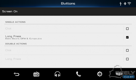

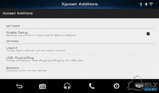

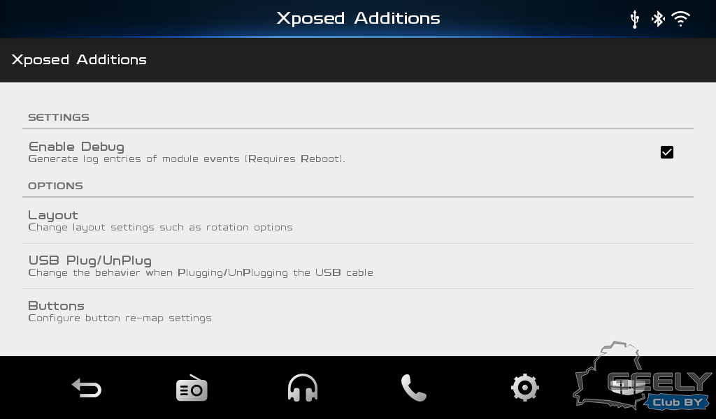

Чтобы улучшить управление штатной магнитолой, можно на любые кнопки (в том числе и рулевого колеса) "повесить" дополнительные функции и приложения по длинному, двойному, тройному и т.д. нажатию. В том числе и при разных условиях работы. Т.е. на одну и ту же кнопку при включенном и выключенном экране можно прикрутить разные функции.
Что нужно:
1. ROOT доступ

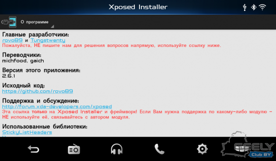

2. Xposed v2.6.1 final

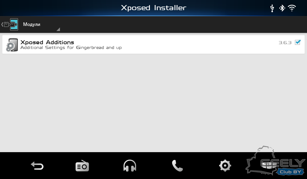

3. Модуль Xposed Additions

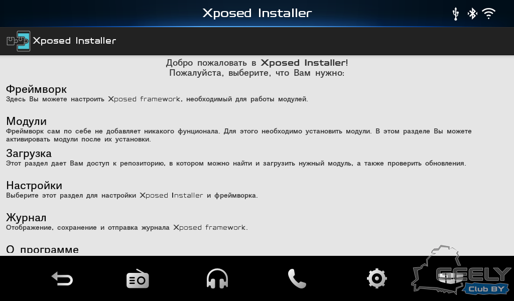

Для начала изучите что такое Xposed и с чем его едят в обязательном порядке!!
- Устанавливаем Xposed как обычное приложение.
- Запускаем и идем во вкладку Фреймворк (Framework) и нажимаем Установить (предоставляем Рут). По окончанию установки ГУ перегрузится.
- Устанавливаем модуль как обычное приложение, запускаем Xposed и идем во вкладку Модули, находим нужный, активируем и перегружаемся.
Переходим к настройке:

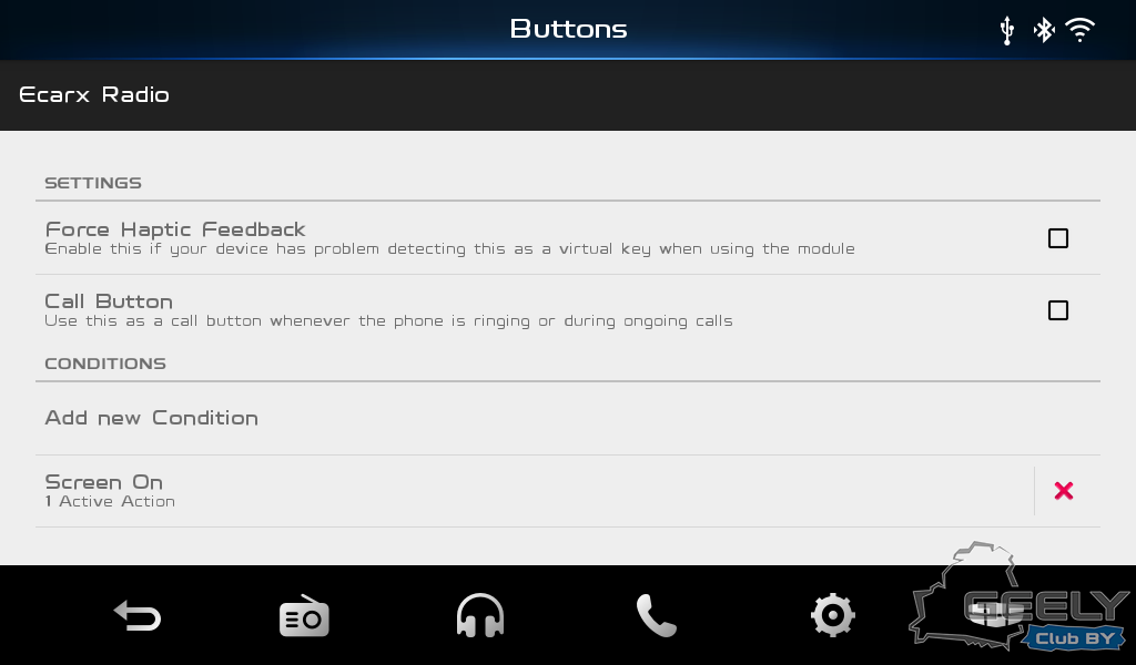

-> Запускаем наш модуль, из меню, как обычное приложение
-> Нажимаем кнопу Buttons

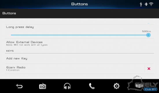

-> Внизу нажимаем Add new Key

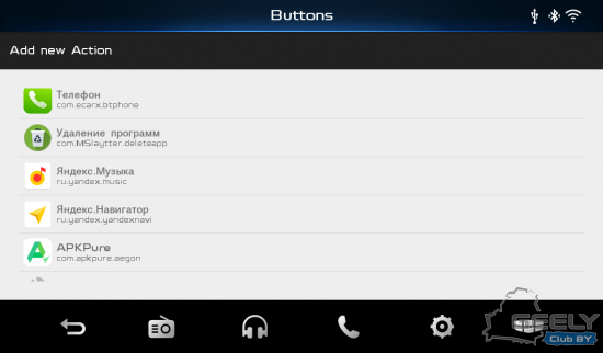

-> Выскочит окно и жмем ту кнопку (на ГУ или руле), на которую хотим повесить доп. функцию, далее появится код кнопки и жмем ОК
-> Наша кнопка появилась в списке - переходим к настройке (нажимаем на нее в списке, появится следующее меню)
-> Здесь жмем Add new Condition - появятся условия для работы кнопки - жмем Screen On (функции будут работать, когда экран включен, можно выбрать конкретное приложение, чтобы нанажатие на кнопку отрабатывалось только в нем)
-> В настройках кнопки появилась кнопка Screen On с подписью No Aсtive Actions - жмем на нее, чтобы добавить условия нажатия.
-> Предположим, что нам нужно одно длинное нажатие, тогда во вкладке Single Аction ставим галку на Long Press. Должна активироваться.
-> Жмем на Long Press и выбираем что мы хотим делать. В самом конце списка выбираем Load Applikation List чтобы загрузить список приложений. Выбираем нужное
-> Выходим и проверяем, все должно работать.
З.Ы. В процессе эксплуатации выяснилось, что при активном модуле, не работает физическая кнопка "назад". При ее нажатии ГУ наглухо зависает, пока не перезагрузишь. Что бы избавится от этого глюка просто переназначьте эту кнопку саму на себя, т.е. повесьте на нее функцию кнопки "Back" и всё заработает.
З.З.Ы. В качестве примера, хочу поделится, что настроил у себя. Всё остальное под спойлером ниже.

1. ROOT доступ
Спойлер
Спойлер
На кнопку "MODE" на руле, на длинное нажатие, повесил интернет радио, на двойное - навигатор. Теперь переключаться между основными приложениями, можно не отвлекаясь от дороги.
На кнопку вызова на руле, на длинное нажатие, прикрутил кнопку "назад", полезно для навигации по приложениям.
На кнопки "следующего/предыдущего" трэка на руле, по двойнуму клику, повесил их же функции из модуля. Теперь кнопки работают в любом плеере.

Кстати, совсем забыл. Мне наши *** дилеры каким-то образом умудрились активировать камеру заднего вида сканером на ГУ. У многих с этим проблема, как народ пишет. Дилеры подключают сканер к Geely Emgrand 7 FE-3JC 2018->, и не знают чего нажать для активации камеры. Если кто-то дружит с этим делом, инструкция по активации камеры не помешала бы.
