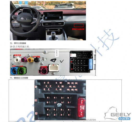

Прошивалщики ГУ на Кульке в телеграме говорили что распиновка не подходит.
Да и я сам лазил фильтр салонный смотреть за бардачком, нет там магнитолы как на картинке салона.

Распиновка ГУ Geely Coolray SX11. Диаграмма разъемов и обозначение выводов
Во Флагшипе другое расположение и на 2 черных разъема больше, чем на картинке.

Магнитола стоит как указано в первом посту. GPS разъем не подключен. Можно подключить и проверить в инженерном меню будет ли сигнал.

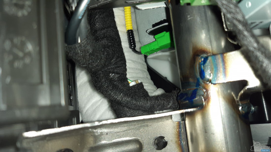

witales писал(а): Магнитола стоит как указано в первом посту.
у меня в том месте вот
Там у меня воздушный фильтр, когда перчаточный ящик откидываешь.

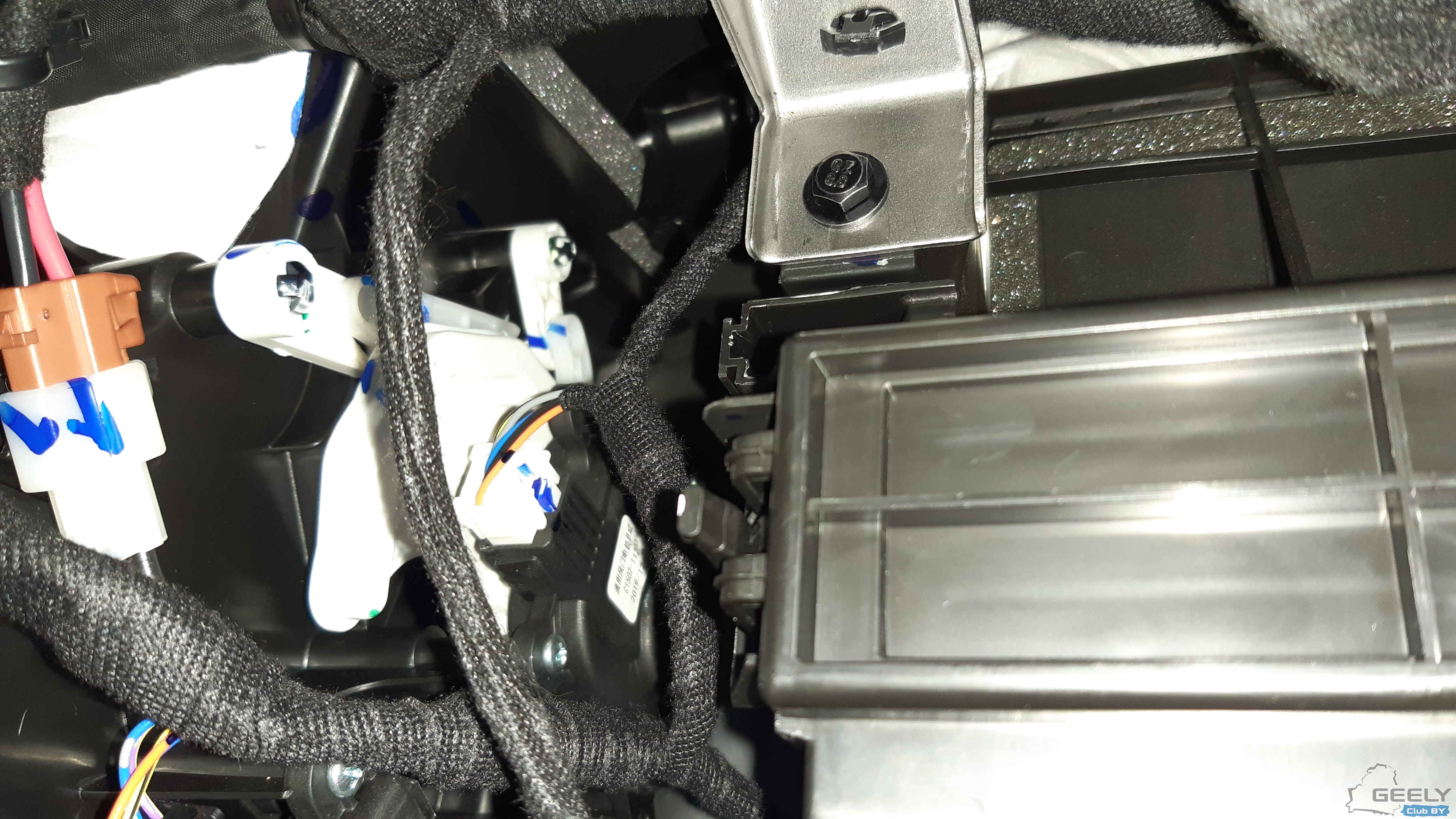

а выше подушка

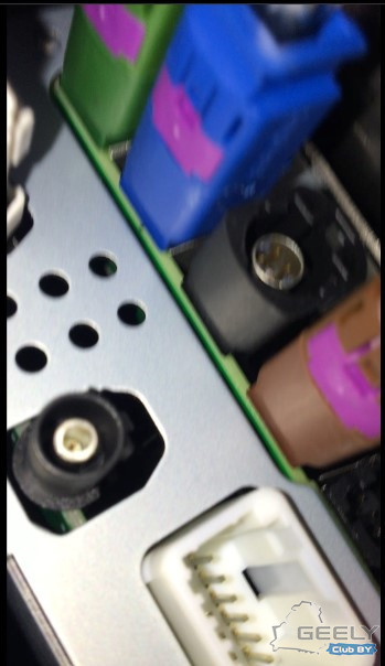

На последней картинке слева сверху жгут к магнитоле. Чтоб увидеть магнитолу, надо бардачок ниже опустить или снять его. Чтоб опустить ниже нужно потянуть вниз бардачок сильнее. Выскочит поршень амортизатора или чего-то там. После чего смотрите сверху. Вставить поршень обратно легко. Если не найдете - сниму видео.

вот что над печкой

снимал я этот микролифт.... и откидывал ящик.... нет там ничего подобного.

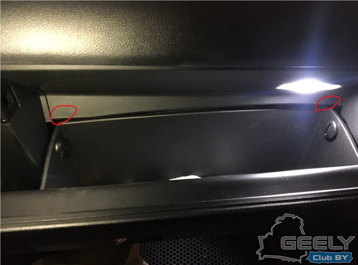

Сообщения: 169
Авто: LR RR
Потяните на себя по краям (выделено красным на фото). Снимется накладка, за ней сразу видна магнитола.

popesych
Сообщения: 68
Авто: coolray флагшип
Да точно, нашел. Спасибо
