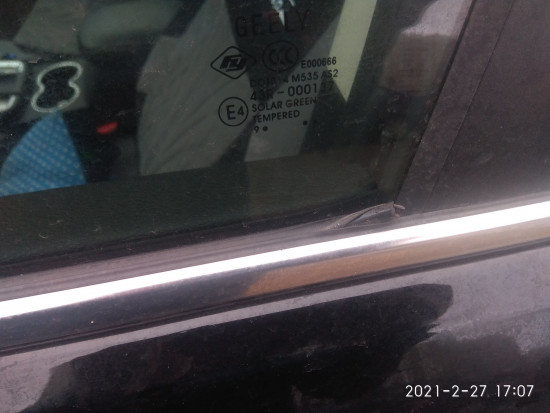

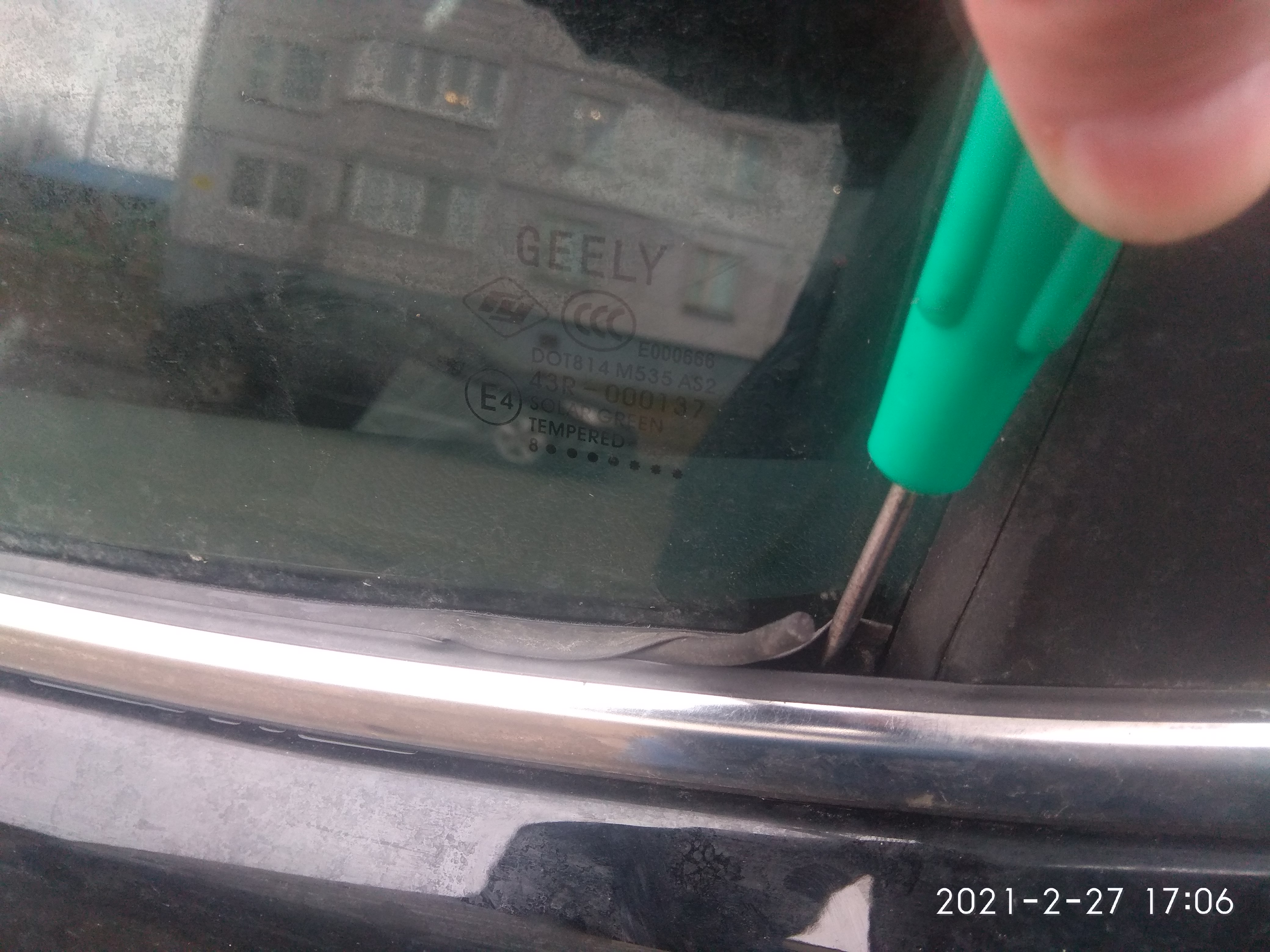

Geely Emgrand X7 NL-4:

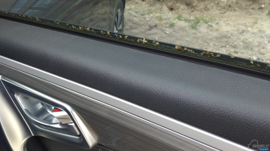

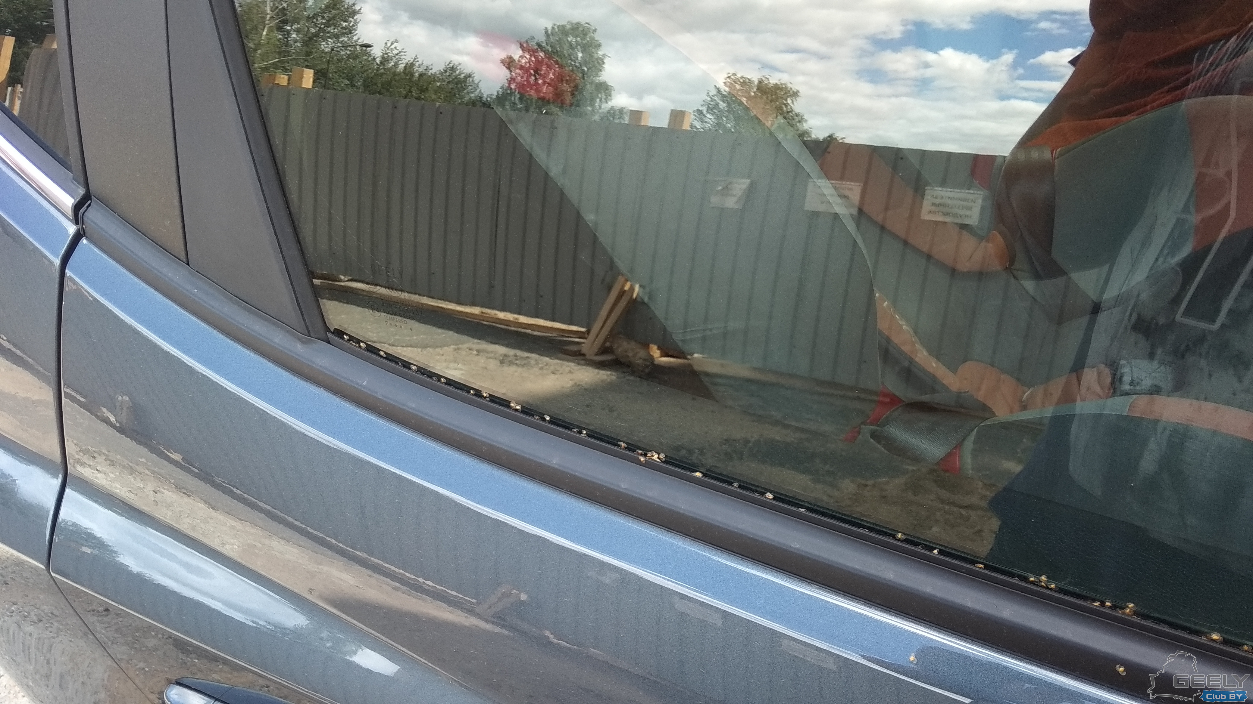

Суть вопроса в том, что набивается всякая грязь со стороны улицы под резиночки, которые прилегают к стеклу дверей. И самая большая проблема в этом - если опустить стекло, эта вся чача затягивается в дверь.
На фото все видно.
Что делать? Дилер говорит, что ничем помочь не может.

Складывается впечатление что конструкция уплотнителей окон в базе и др комплектациях (с хромом) разная. У меня база, резинка с бархоткой отстаёт от окна на 1,5-2 мм. Результат после зимы - один из замененных передних динамиков в дверях не работает. Зимой между пластиковой обшивкой и дверью лёд.

Вопрос про резинки стекол в дверях Geely Emgrand X7 NL-4
Непрочитанное сообщение Yudzin72 »
Та же проблема. Резинки оттопырены от стекла. Грязь собирается моментально. Потом сидишь и смотришь из салона на это... (
